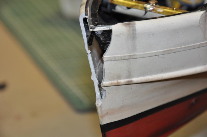

    Vandaag in een jachthaven een ongelukje gehad met mijn S-je. Op volle snelheid een bocht verkeerd ingeschat en een meerpaal vol geraakt. De resultaten laten zich raden..... :mad: Door de klap een deel van de neus weggeslagen, afgebroken. Het afbrekende deel met een grote boog weg zien vliegen, heb ik dus ook niet meer. Kon nog net op tijd het schip aan de kant krijgen, was al aardig op weg naar de bodem. Maaaar wat nu? Hoe krijg ik dit weer gerepareerd? Paul had een tijdje geleden iets gelijkwaardigs?
    http://img64.imageshack.us/img64/2120/
    Hopelijk advies om dit snel te repareren, ik wil volgende week natuurlijk wel mee kunnen varen...
    Groeten uit Arnhem,
    Erwin

    das slecht nieuws Erwin,
    echter niet ik as het slachtoffer, maar Maarten (aka Puffin)
    herstel terug te vinden onder Permalink 2097

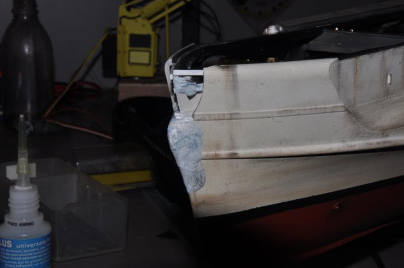

    Join the club....... Ik heb dat kneedbare blauw witte 2 componenten spul van Pattex gebruikt, droogt snel en is super hard en schuurbaar in 1 avond weer klaar. Wel goed kneden, als je spoortjes van een kleur er nog in ziet hard het niet goed, mengen tot een egale kleur. Eerst een hoeveelheid binnen in en dan modelleren aan de buiten kant. Avondje schuren en vijlen, spuiten en klaar!
    Hier de foto's
