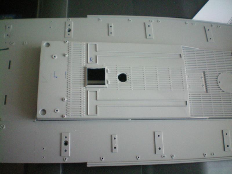

Goed idee dat dummy dek. Wil ik ook gaan toepassen. Daarom een paar vragen.
Welk typenummer magneten heb je gebruikt? Wat is de diameter /dikte.
Kan op de foto's niet zien hoever je het dummy dek laat doorlopen.
Tot aan de originele opening of tot aan de zaagsnede bij de Kalotte.
Begrijp ik het goed dat je de zaagsnede achter de Kalotte vlak achter de trap houdertjes heb gelegd? Zeg maar links van van het vlonder of aan de andere kant van van het houten vlondertje tegen het luikje aan.

Hallo Roel
Diameter (van de ronde) 7mm, dikte 2mm.
Iets verder dan de zaagsnede, om houvast te houden. Onder de machinekamerkap uiteraard wel een opening.
Zie bijgevoegde foto met een L en een R
Links van de vlonder. De trapjes staan net op het vaste deel.
