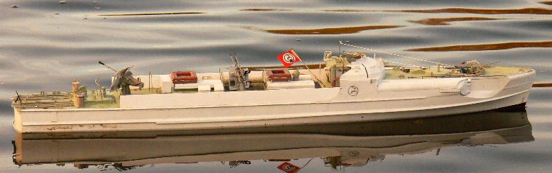

Patrouillerapport 28-02.
13:00. Met bemanning op de werf gearriveerd. Boot geïnspecteerd na groot onderhoud. Die Leute op de werf hebben weer liggen maffen. Vergeten de buitenste schroefassen te smeren. Middenmotor: helemaal verroest aan de buitenzijde. Werfbaas uitgekafferd en voorgedragen voor een enkeltje oostfront.
Zelf maar aan het werk gegaan: 2 assen getrokken en de buitenste schroefaskokers gesmeerd. Daarna ssen weer geplaatst. Werfbaas in hoogst eigen persoon de middenmotor laten sauber machen met z'n eigen tandenborstel. Machinist met pistool in de aanslag als "motivator" ernaast. Die zijn voorlopig geen vrienden meer!
15:02 uitgevaren; die Tommy's warten nicht!
Het laatste roest maar verwijderd door flink gas te geven op de middenmotor. De combinatie van WD-40, hitte en trillingen deed het goed.
Etwas "verzenkt"? Nee, dat niet, maar het moreel van een stel (overduidelijk Engelse) eenden behoorlijk ondermijnd. Die gaan voorlopig niet meer zo rustig uit varen!
Teruggekomen om 17:31U. Werf leeg, op een briefje na: "Suchen Sie es lecker selbst aus mit deine S139, Herr Kaleu!"
