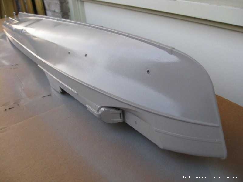

Ik wil een begin gaan maken met het spuiten van mijn boot. Kan iemand mij vertellen welke ondergrond (grondverf) ik hier het beste voor kan gebruiken??

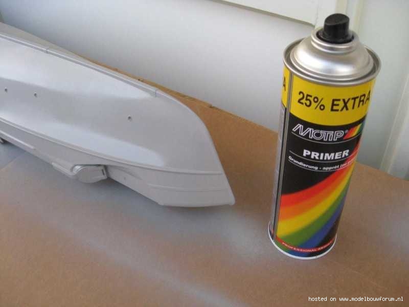

Zo als beloofd hier wat foto's van de boot in de primer.
Vandaag helaas niet veel nog kunnen doen door dat mijn boiler er na meer dan 10 jaar de geest heeft gegeven en mijn keuken bijna mijn nieuwe test meertje werd...
Hoop straks nog wat met waterproef schuurpapier aan de gang te kunnen en kleine oneffenheden weg te werken.
(Ik heb dus Motip primer gebruikt) ;-)
Jammer om te horen van de keuken Joris. Ik hoop dat het snel terug in orde komt! Hoewel.. Een testvaarplek binnenhuis heeft ook wel iets!
Ik gebruikte gewone primer van Gamma (de witte producten) Die kost nog minder dan motip, en werkt uitstekend! Alleen moet je hem wel in verschillende hele dunne lagen aanbrengen.

Gamma spul i.d.d. ook prima, had deze bus nog staan en dus makkelijk :-)
De romp nu ook rood gespoten maar ook dat ging niet helemaal als gepland gisteren.
Airbrush sputter sputter, zal wel iets verkeerd in gesteld hebben en dat moet is dus even uitzoeken.
Appelsientje? Goed laten drogen, en dan met waterproef zeer fijn schuurpapier opschuren. Sowieso goede basis voor tweede laag, doch als je netjes niet door schuurt krijg je een prachtige matte finish, en daardoor vaart je boot nog harder ook.
