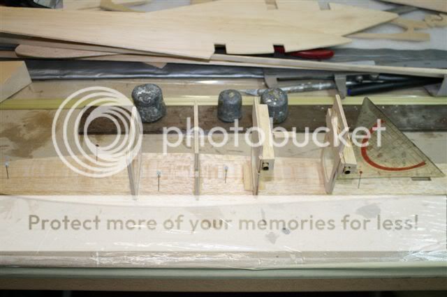

Het begin............
......is er!
De eerste spanten staan. Passen en meten is weten!
Dor de vorm van het model is het een leuke uitdaging deze romp netjes te bouwen.
Wordt vervolgd........;)
