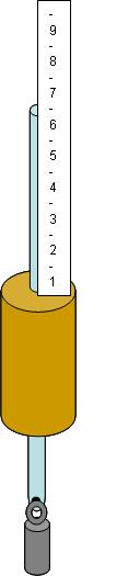

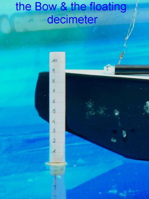

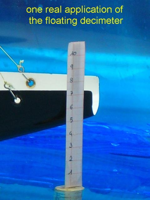

Nu is het een kwestie van meten. Ook hier heb ik een hulpmiddeltje (naar idee van Claudio D) voor gemaakt (zie tekening) Benodigdheden: flessekurk, sateprikker (lang), papiertje met schaalverdeling in cm's en wat lood om te zorgen dat je schaalverdeling (0cm punt) op de waterspiegel komt. Afwachten tot je een windstille dag hebt en je boot zo compleet mogelijk
in het water leggen. En dan is het meten, losdraaien, verschuiven, vast draaien, meten tot je het gewenste resultaat hebt.
Moraal van het verhaal, wacht nog even met het fixeren van je bulb tot de boot bijna klaar is.

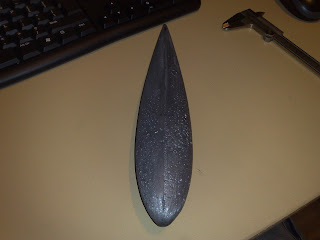

Oke goed dat je het duidelijk maakt want ik had hem zo vastgelijmd.
Maare 2 bulp delen?
Die van mij is in 1 stuk gegoten.
En nu weet ik teminste ook wat centre of gravity is.

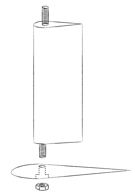

zo dus:
full
En daarna de onderkant dichtkitten ;)
edit: en over de plaatsing;
Omdat de bulb je effectieve aspect ratio vergroot (je lift effect van je kiel, wat er voor zorgt dat je niet verlij't) is de plaatsing daarvan ook belangrijk. Ik zou je drukkingspunt (simpelgezegd en in de meeste gevallen kan je daar het dikste punt uit je profiel voor nemen) van je kielprofiel overeen laten komen met het profiel van je bulb. In de meeste gevallen ligt dat dus voor je zwaartepunt!
Het drukkingspunt van je kiel heb je ook nodig voor de plaatsing ervan, dus niet het midden aannemen!
Mooie boot, succes verder met de bouw!
groetjes Kars!

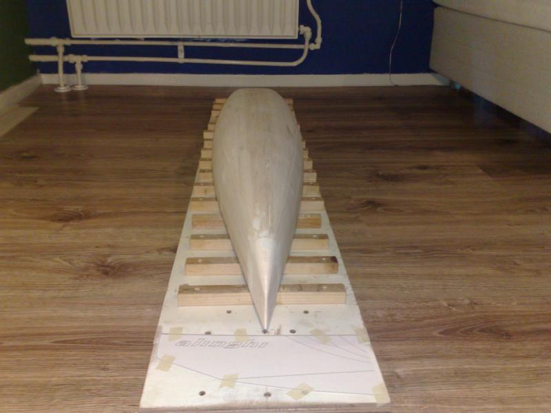

Nick is er ook achter gekomen dat het heel belangrijk is om de latjes pas te schuren/schaven.
Maar heb nu een David® schaaf dus het gaat nu een stuk sneller en makkelijker.

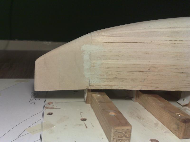

Twee uur geleden uit de werkplaats gekomen en heb mijn boot dicht en geschuurd.
Tevens ook een neus gegeven van balsa.
