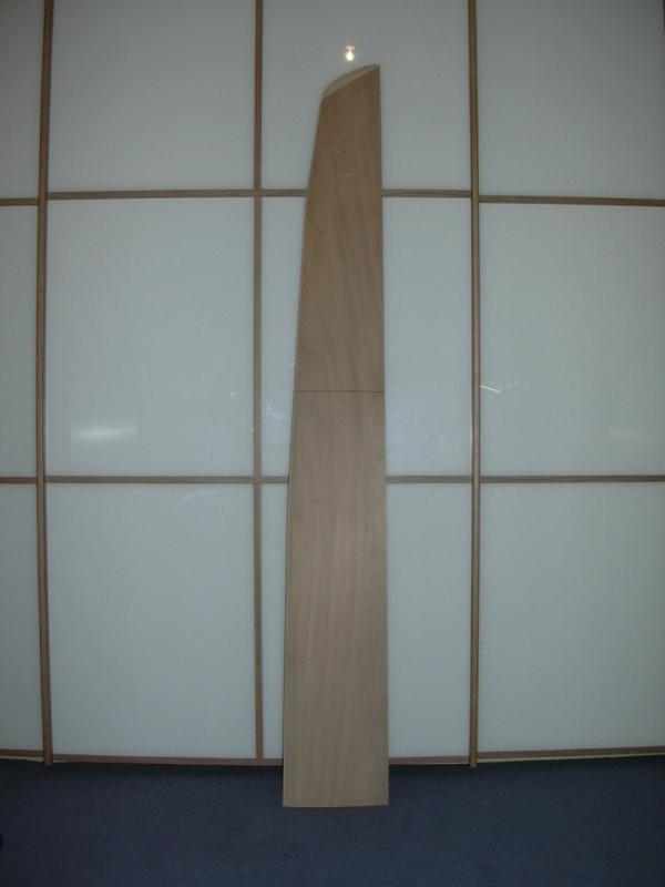

In deze post de vleugels. Die zijn af en gelakt. De lak moet een aantal dagen uitharden, en hoe langer ze daarvoor de tijd hebben, hoe beter het is.

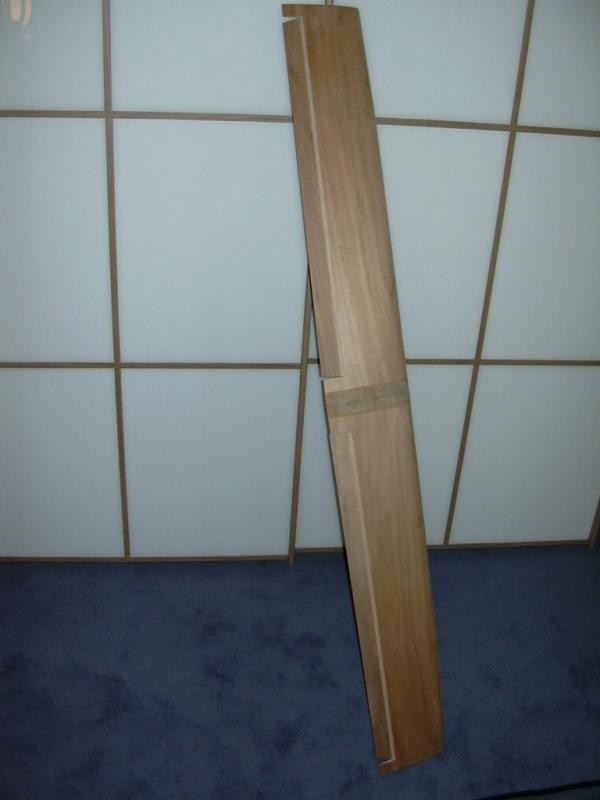

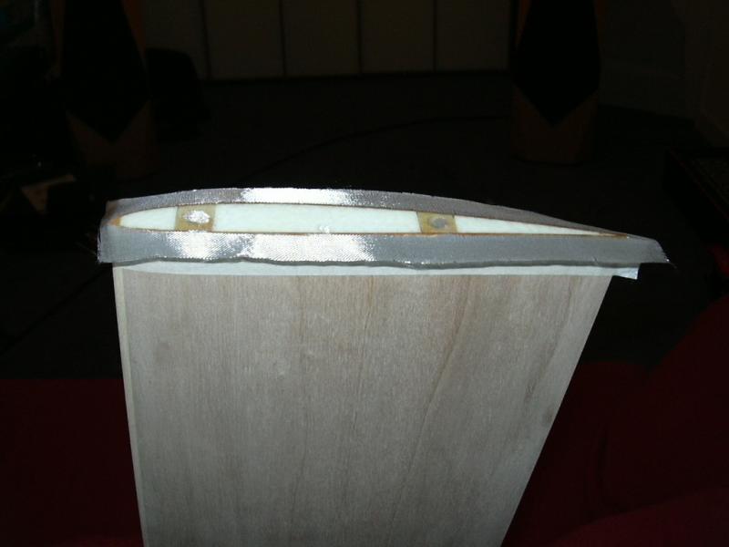

Allereerst de koorden van de tippen en de daarbij hordend koorden van de middenpanelen van flinterdun glasmat voorzien. Voornamelijk om de schuimkern te sealen en voor de later op te brengen lak te beschermen.
full

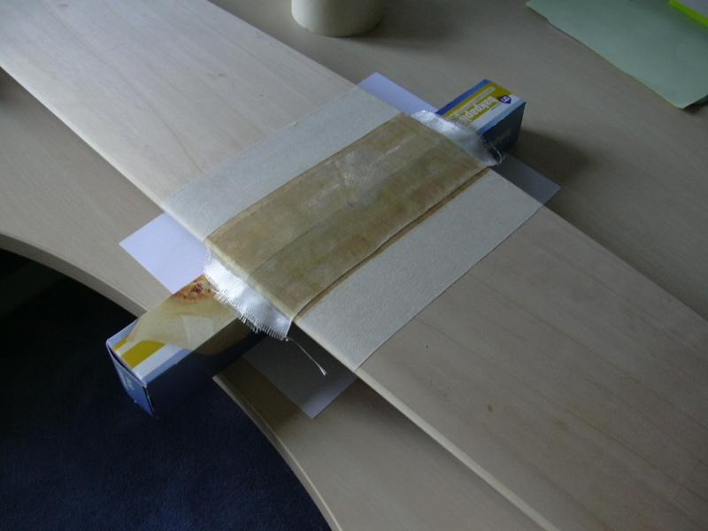

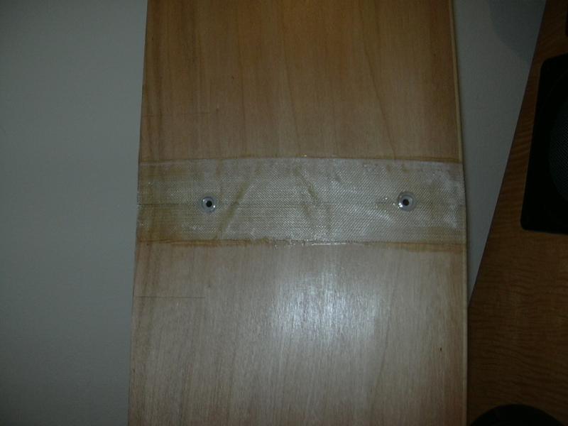

Hierna was de roemruchte verbinding van de middenpanelen aan de beurt. Ik heb een deel gewoon plat op een vlak bureau geplakt met tape, en een stuk bakpapier onder de wortel waar de lijmverbinding gaat komen. De koorden moesten nog op twee plaatsen uitgehold worden om plaats te maken voor twee hardhouten klosjes, die elk 15mm de vleugel in steken (per kant). Hier komen later de schroefgaten doorheen om de vleugels op de romp te schroeven. Eerst de hele boel droog passen en zorgen dat het tweede middendeel onder de juiste hoek (arcsinus (100/1500) = 3,8 graden) tegen het eerste middendeel aan past en dat de juiste ophoging paraat ligt om tijdens het lijmen het tweede paneel onder die hoek te ondersteunen.
Dan de hele boel goed van epoxy voorzien (natuurlijk wel eerst de randen van de koorde intapen met schilderstape om te voorkomen dat er epoxy op het fineer komt) en de boel goed uit laten harden. In feite zit de vleugel op dit moment gewoon "koud aanelkaar" gelijmd, en is het beter om hem niet van de ondergrond op te tillen. Als de epoxy is uitgehard, het schilderstape aan de bovenzijde verwijderen en twee nieuwe stroken plakken die gecentreerd 55 mm uitelkaar liggen.
Er gaan dan twee lagen GFK mat tegelijk op Eerst een 35mm brede mat "zwaar" weefsel en daaroverheen een laag "Medium" weefsel. Dat "medium kon ik niet in de kit vinden, maar ik had zelf nog een mooi stukje liggen. :rolleyes:
Om het te verlijmen gewoon de vleugel tussen de twee stroken schilderstape goed insmeren met 20 minuten epoxy (30 zou voor het mooi nog beter zijn, maar de handleiding zegt 20 minuten epoxy) en dan gewoon de matten erop leggen. Daarna met keukenpapier de matten aandeppen zodat ze verzadigen met epoxy. De overtollige epoxy wordt automatisch door het keukenpapier geabsorbeerd.
Ook deze verbinding weer goed uit laten harden (ik heb het gewoon een nacht laten liggen) en daarna kun je de vleugel van het werkblad nemen.
Dan omdraaien en zorgen dat de vleugel in het midden is ondersteund. Wederom met schilderstape een strook afzetten (ik heb de onderzijde iets anders gedaan dan de bovenkant, de tweede glasmat is aan deze kant 80mm ipv 50mm breed), in dit geval 85mm. Wederom hetzelfde lijmproces, ik heb hiervan een fotootje geschoten:
full
Ook deze verbinding weer ruimschoots de tijd gegeven om helemaal uit te harden, en de resulterende verbinding is inderdaar verrassend sterk.

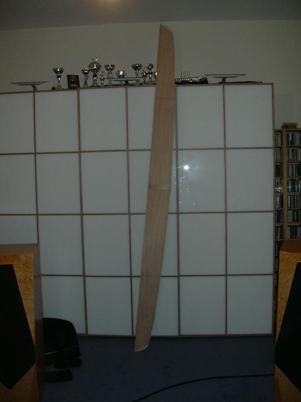

Ik zie ook nu war er in feite gebeurt: de hele huid wordt in feite met elkaar verbonden tussen de twee panelen. De CFK/hout ligger ligt gewoon kops tegen elkaar en wordt op deze manier alleen op druk belast, wat hij prima aankan.

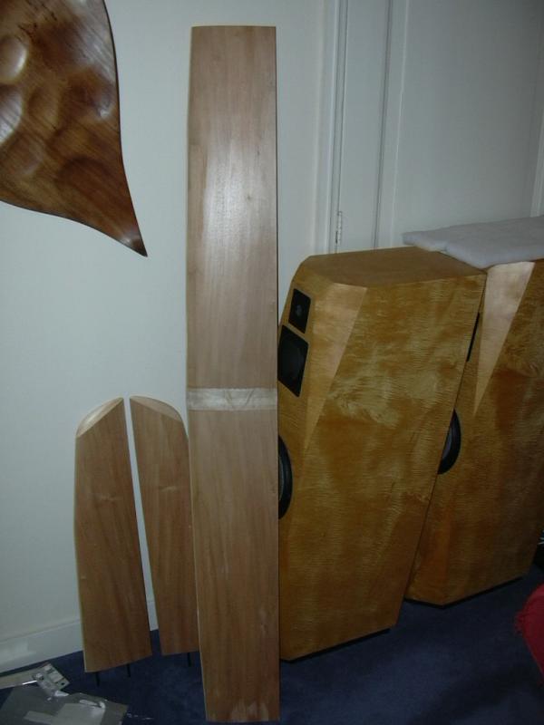

En voilà, een hele vleugel. Het is toch wel een behoorlijke lap:
full

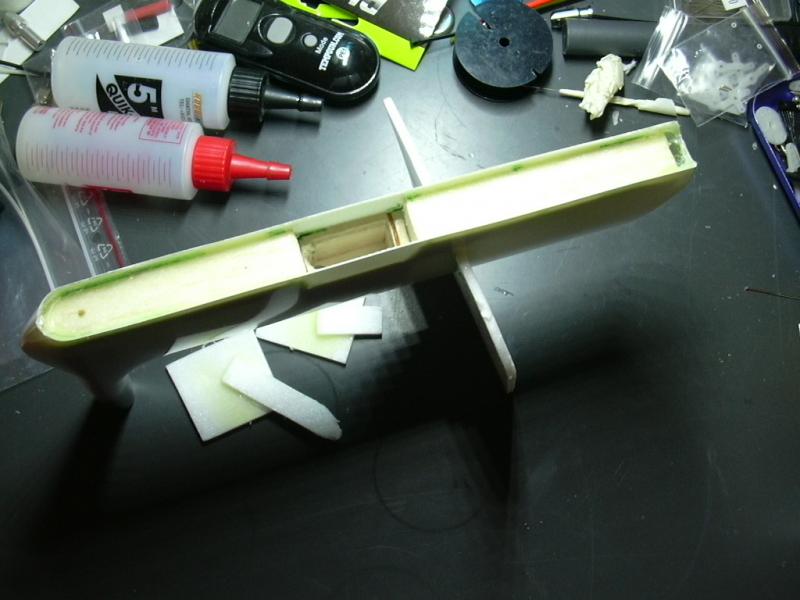

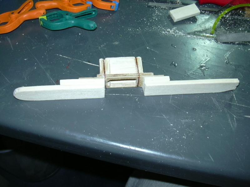

Ik heb een begin gemaakt met de klos voor het kielvlak. Hierin zit de hoogteroerservo in geïntegreerd. Is een beetje een klus om voor elkaar te krijgen. Had daar ook wel wat balsa "scraps" voor nodig die niet in de kit zaten. Het servootje past er zuigend in, ik heb in feite de doos rond de servo opgebouwd. Een schroefje en een aandruklipje zullen volstaan om de servo op zijn plaats te houden.
full
De hele boel wordt op de achterlijst gelijmd, waarna het deel van de achterlijst boven de servo weer wordt weggezaagd. Op die manier ben je 100% zeker dat de achterlijst perfect recht is.

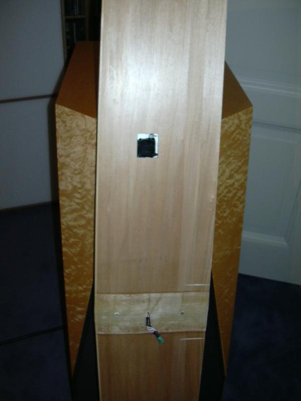

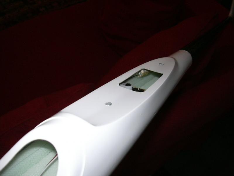

Gister de klos in het kielvlak gelijmd en vervolgens aan de achterkant een licht glasmatje erin gelijmd. Zelfde spul als op de koorden van de tippen, werkelijk flinterdun glasmat.
full
rare opstelling om een servo kwijt te raken.... zie ik het goed, komt die achter het ruddertje gepropt?

Dat zie je goed. Eigenlijk een hele elegante oplossing. De aansturing is helemaal weggebouwd. Desalniettemin kom je er heel makkelijk bij door de constructie van het scharnier van het richtingsroer.

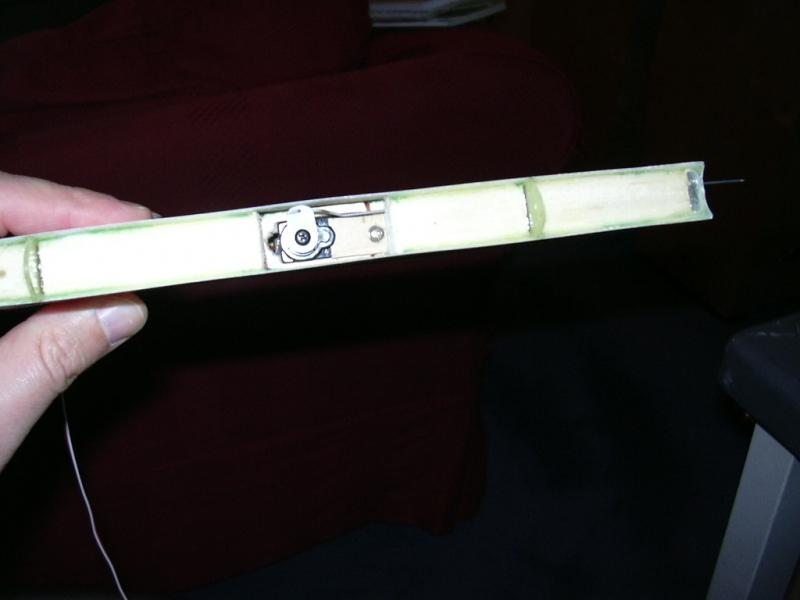

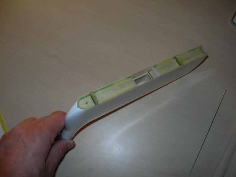

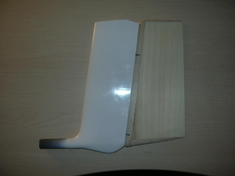

Ik heb afgelopen week-end voornamelijk aan de staart gewerkt. Het begint aardig vorm te krijgen. Ten eerste zoals gemeld het scharnier van het richtingsroer. Dat is het best te illustreren met een paar plaatjes:
full

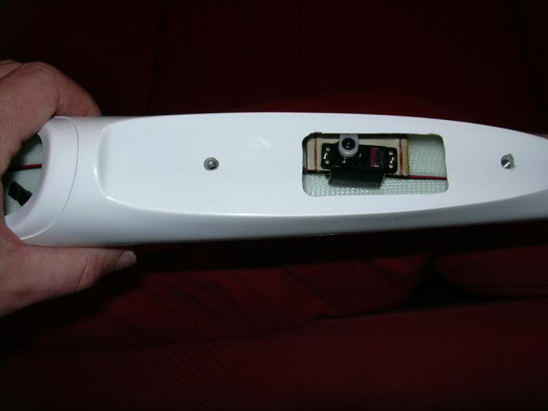

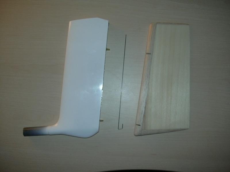

In het kielvlak zijn twee GFK plaatjes gelijmd met gaatjes op 7,5mm boven de verzonken achterlijst. Ze steken 3,5mm achter de achterkant van het kielvlak uit.
Het richtingsroer kwam voorbereid met twee sleuven (waar die GFK plaatjes invallen) en een ingelijmde binnenstuurkabel in de neuslijst van het richtingsroer. Dit hadden de heren van Arthobby wel slim gedaan. Eerst een 2mm sleuf in de neuslijst gefreesd, dan die stuurkabel erin gelijmd en dan weer opvullen met balsa. Daarna rondschuren en je moet twee keer kijken hoe ze dat buisje in het hou hebben gekregen. :o
full
Je zet het roer dus op de GFK pennen en steekt vervolgens de verenstalen pen in het richtingsroer. Loopt als een zonnetje. :zon:
full
Op deze manier is de hoogteroerservo nog prima bereikbaar en is het al met al een prima oplossing.

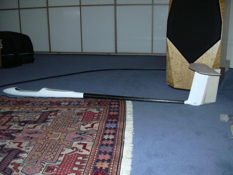

Ook maar de stoute schoenen aangetrokken en de staartboom op de juiste lengte gezaagd. Past allemaal als een bus en weinig potentiele variatie mogelijk qua instelhoegverschil als ik de driedelige romp inelkaar plak. De aansluiting van de staartboom op de romp-pod is konisch en past maar op een manier, het kielvlak past erg zwaar, en dat kan dus ook geen kant op.

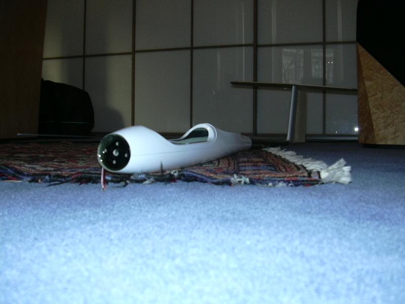

Een idee van de romp:

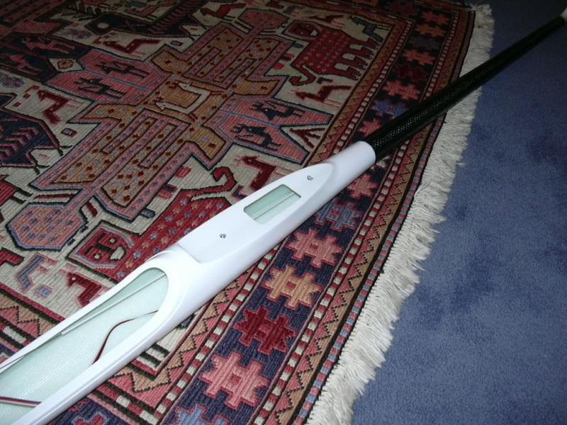

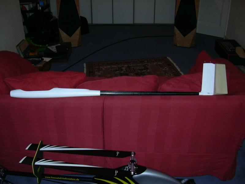

Romp is klaar
Gisteravond de staart maar aan de pod gelijmd. :-)
full
Daarna rudder servo geinstalleerd en de kabel mantel van de stuurkabel afgesteund tegen de binnenkant van de romp met een stukje scrap balsa.

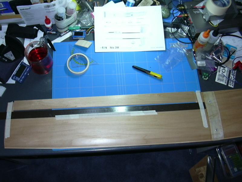

Allereerst de roeren van de vleugels gesneden. De verkasting zat al onder de beplanking gelijmd, dus daar hoefde verder niets aan te gebeuren:
full
Wel goed de lineaal vasttapen zodat de snede mooi recht wordt. Dwarssneden met een fijnzaag.

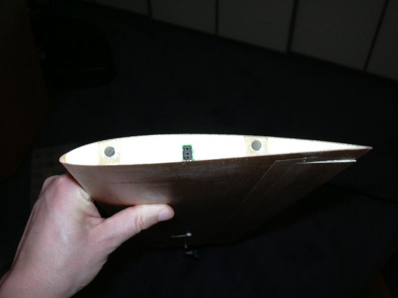

Daarna de servoluiken geopend. De Arthobby boys hebben wel een kanaal voor de bekabeling door de vleugel lopen, maar de openingen voor de servo's zaten niet in het schuim. Voor het uithakken van de servo-gaten heb ik eens iets anders bedacht dan stanley mes en punttang. Ik heb een stukje verenstaal (1mm) haaks omgezet, en een kant met schilderstape van een "handvat" voorzien. Vervolgens de andere kant met een aansteker roodgloeiend stoken en door het schuim heen halen. Werkt als een tierelier.
full
Servo's zitten met 5 minuten epoxy vastgelijmd, alle bedrading direkt gesoldeerd. Er is gewoon geen ruimte voor stekkers in de vleugel. Alle vier de servo's zitten op een enkele Multiplex stekker. De draden voor de rolroeren lopen onder de flapservo's door naar de uiteinden van het vleugel binnenpaneel en eindigen in deze 3-polige Deans stekkertjes:
