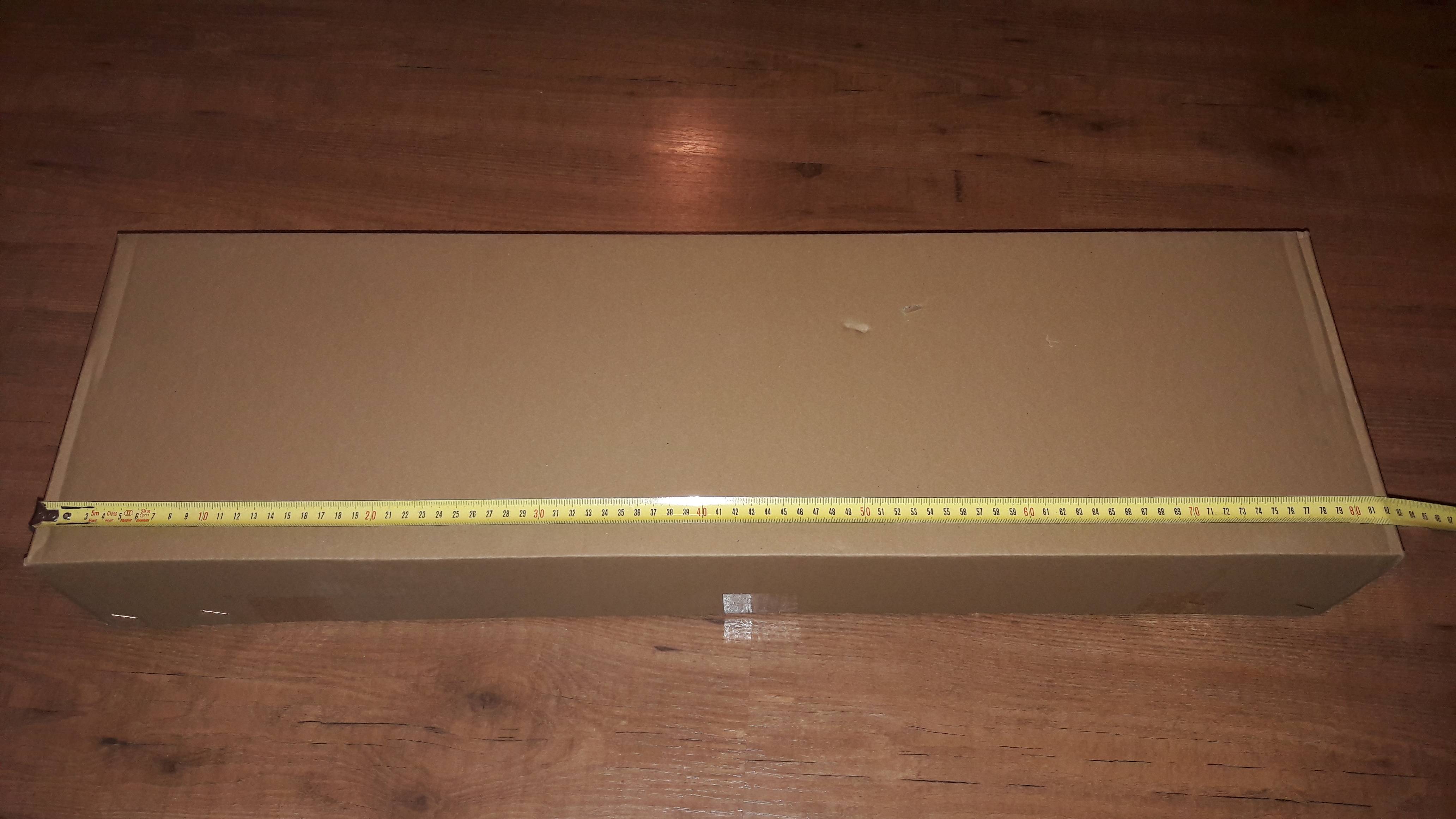

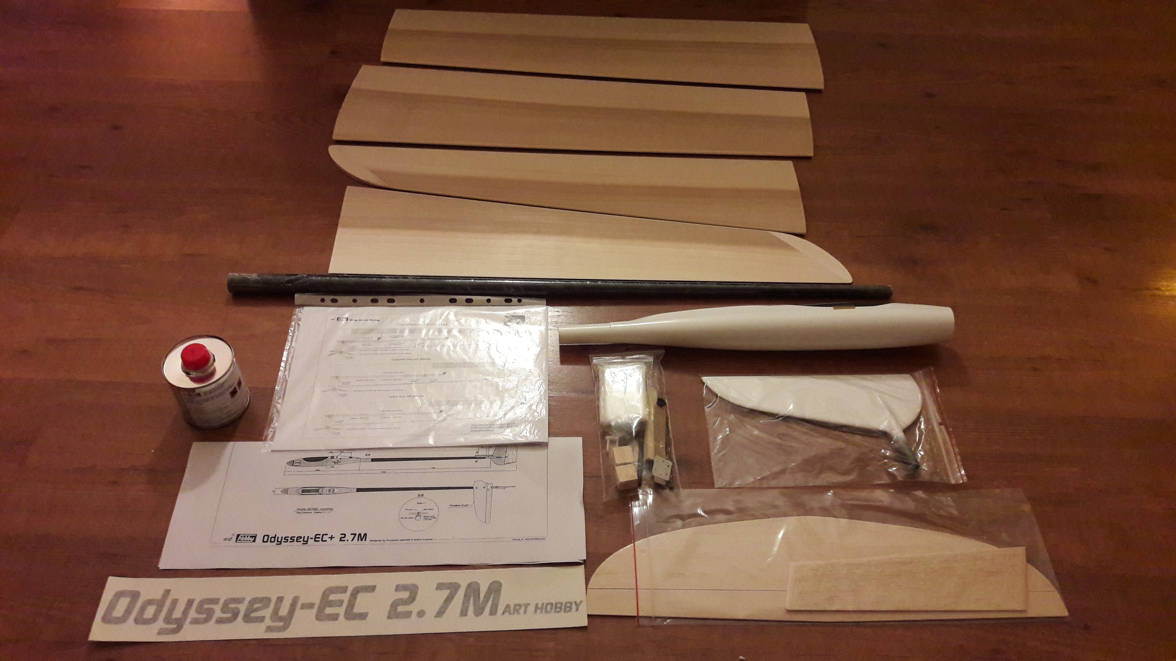

Het doosje meet zich maar 82cm lang. Daarin zit een model opgevouwen met een spanwijdte van 270cm en een lengte van ~140cm. Het oogt heel raar, zo een klein doosje en er moet zo een model uit gaan komen.
full
De doos geopend en alles eens uitgepakt. Alles is netjes verpakt en zonder schade aangekomen.
De bootromp is zeer netjes. Kan geen luchtbellen vinden (nog niet tegen het licht gehouden).

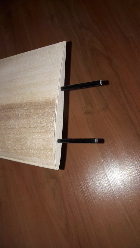

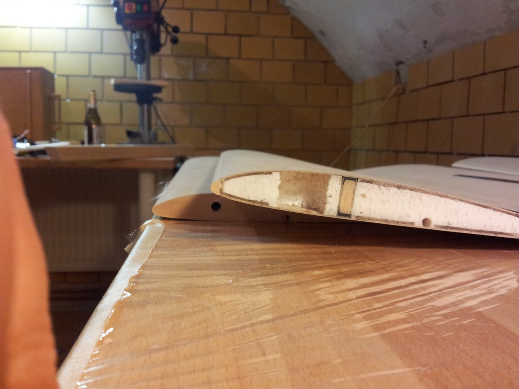

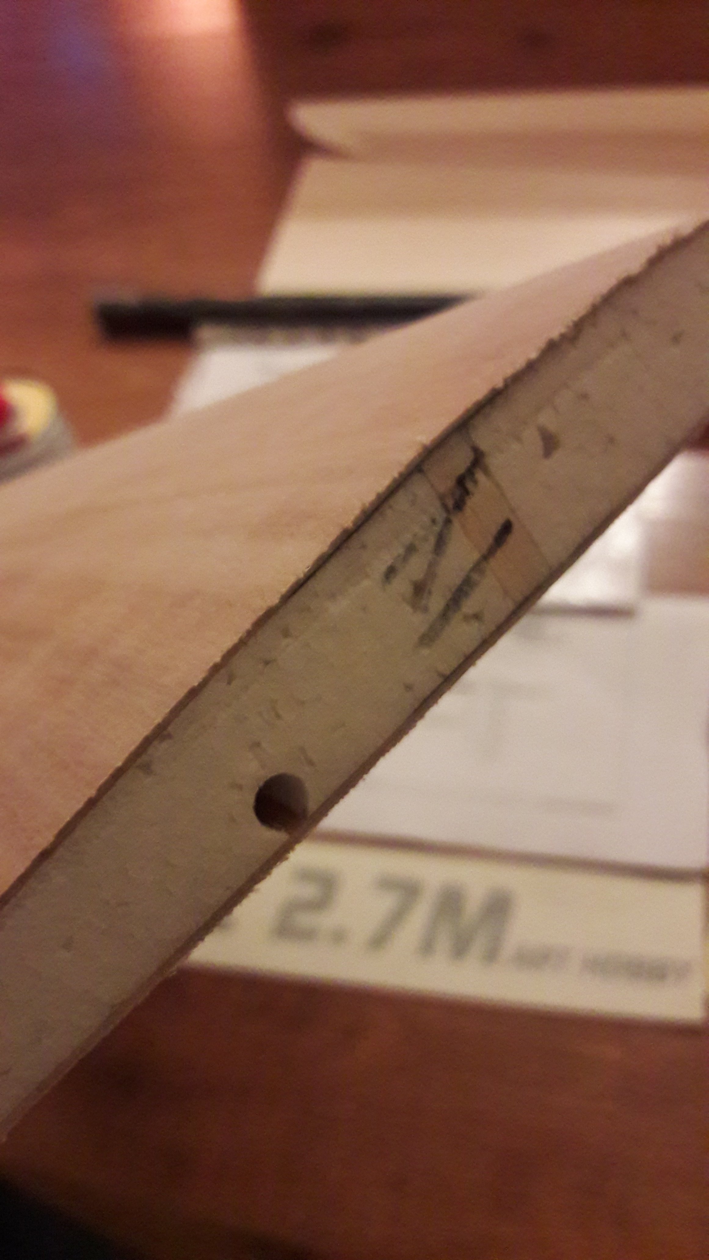

De vleugel heeft een ligger, waarbij boven en onder een strook carbon is mee gelijmd.
Tussen schuim en beplanking zit ook glasmat over de gehele vleugel. Bij controle buiten vleugels wel geconstateerd dat bij de ene helft de achterlijst iets naar boven gebogen is. Bij de andere iets naar beneden. Dit moet ik kijken of het met schuren te corrigeren is. Maar veel schuren kan niet, want de achterlijst is al dun.
full

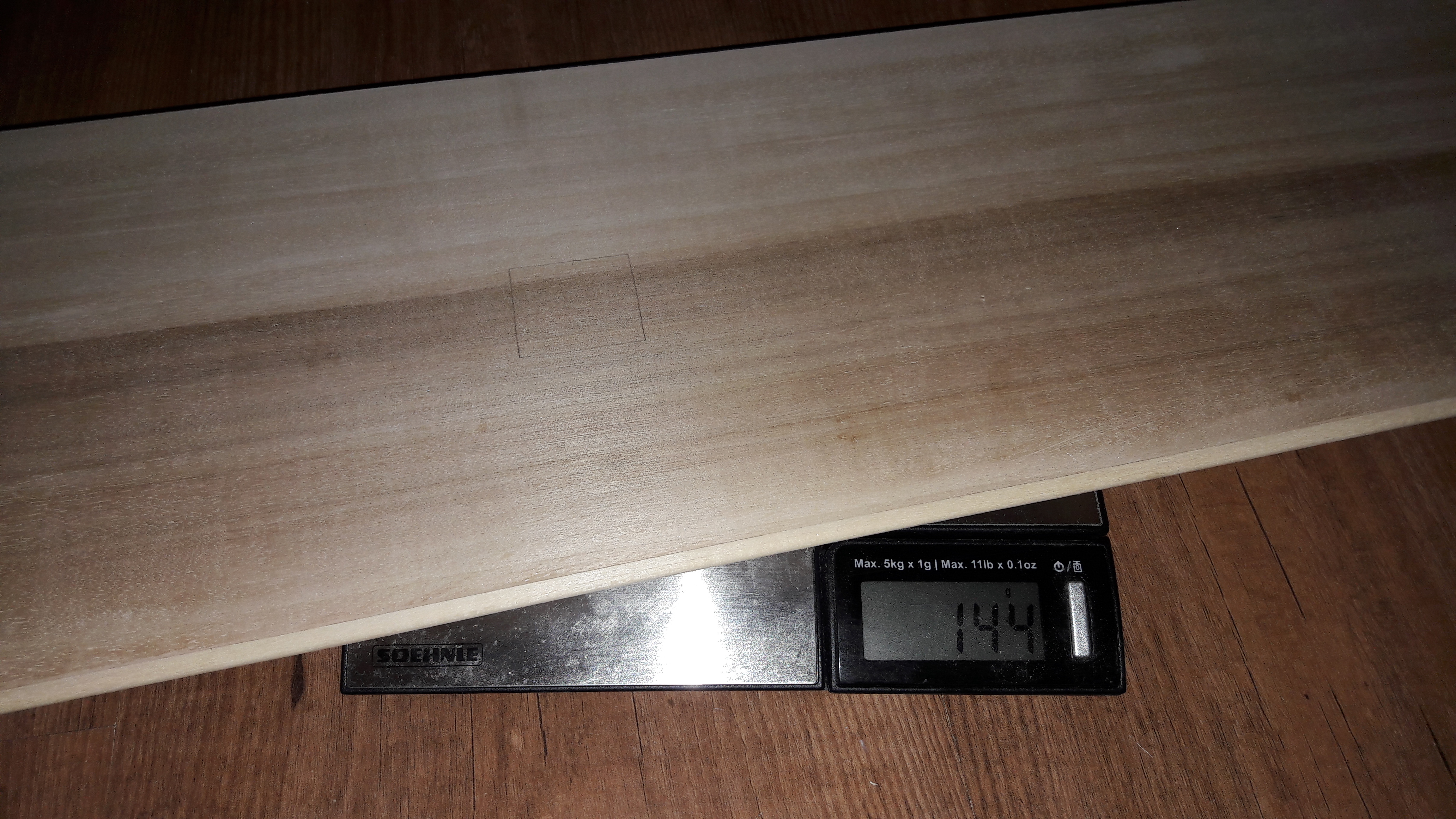

Linker midden deel vleugel
full

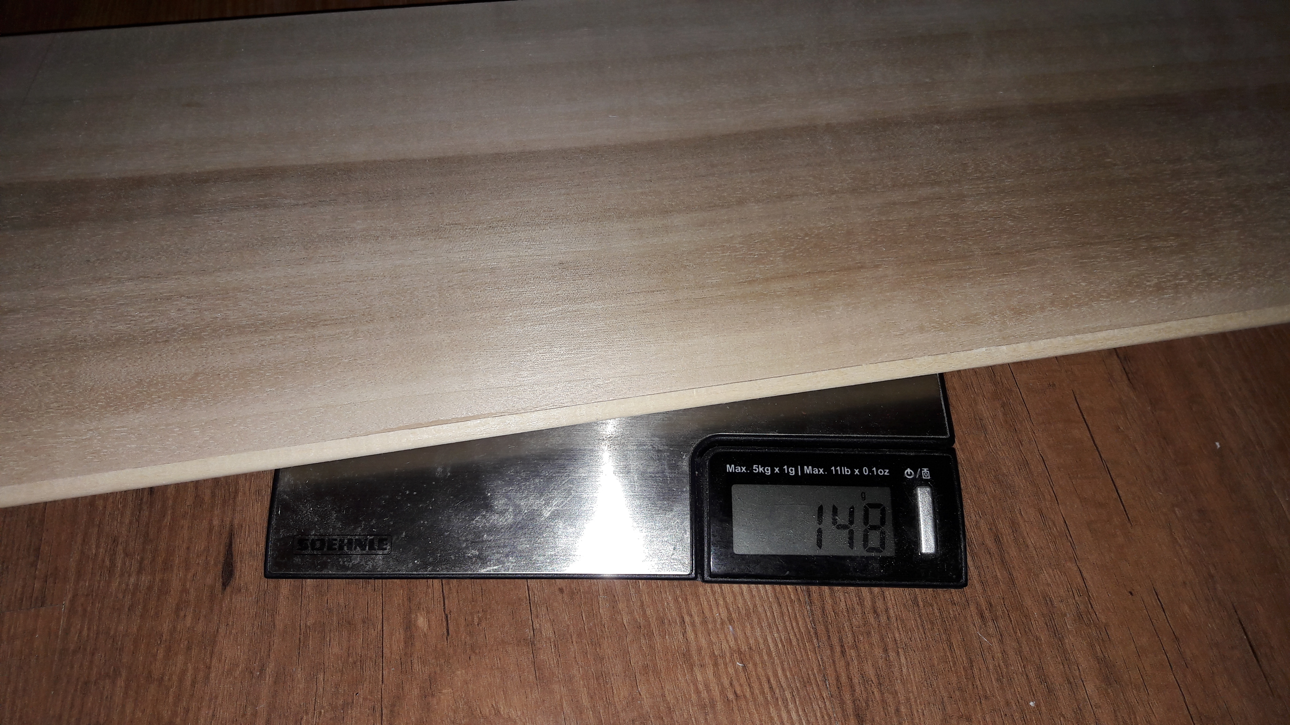

Rechter midden deel vleugel
full

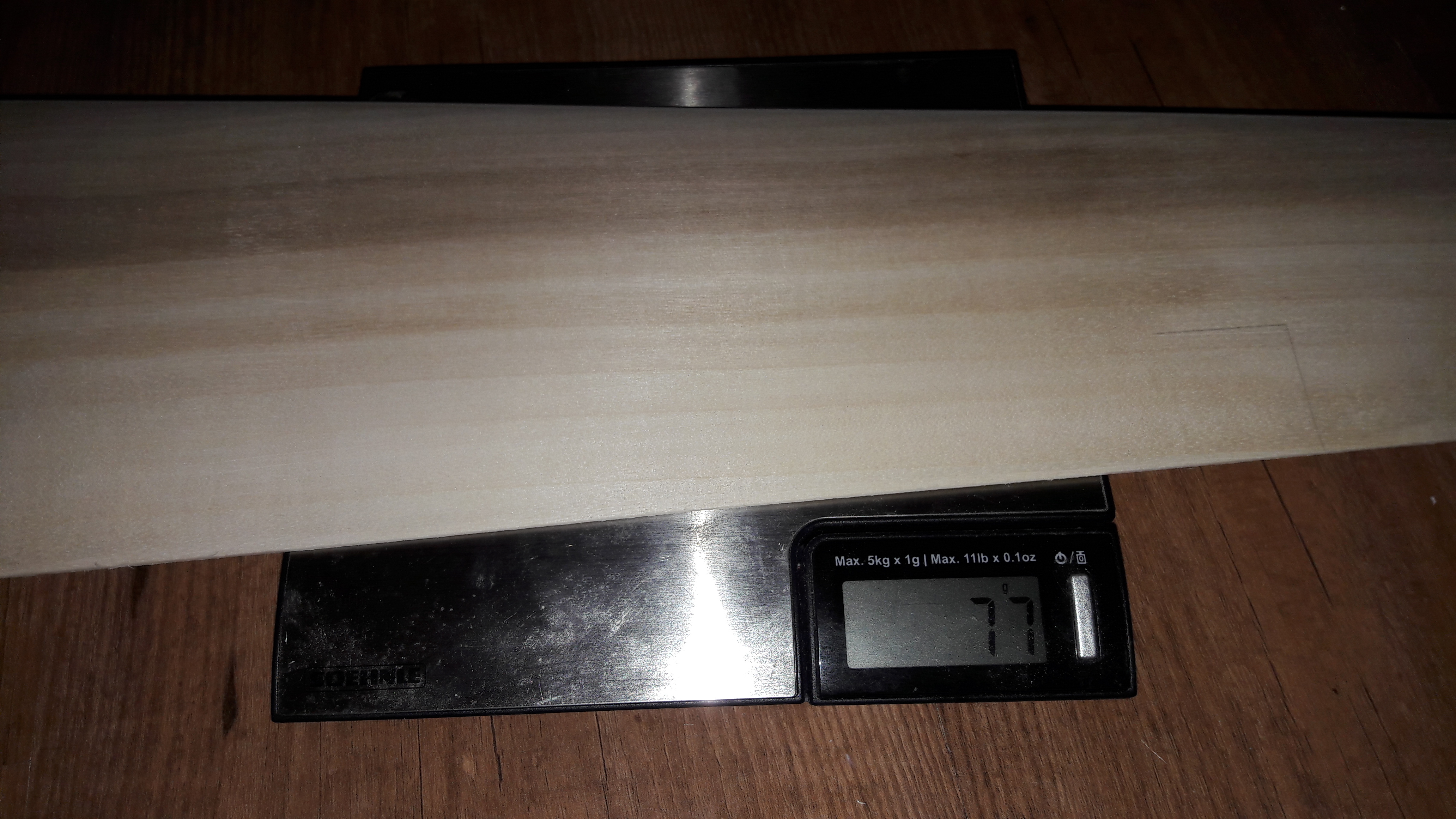

Rechter vleugel tip

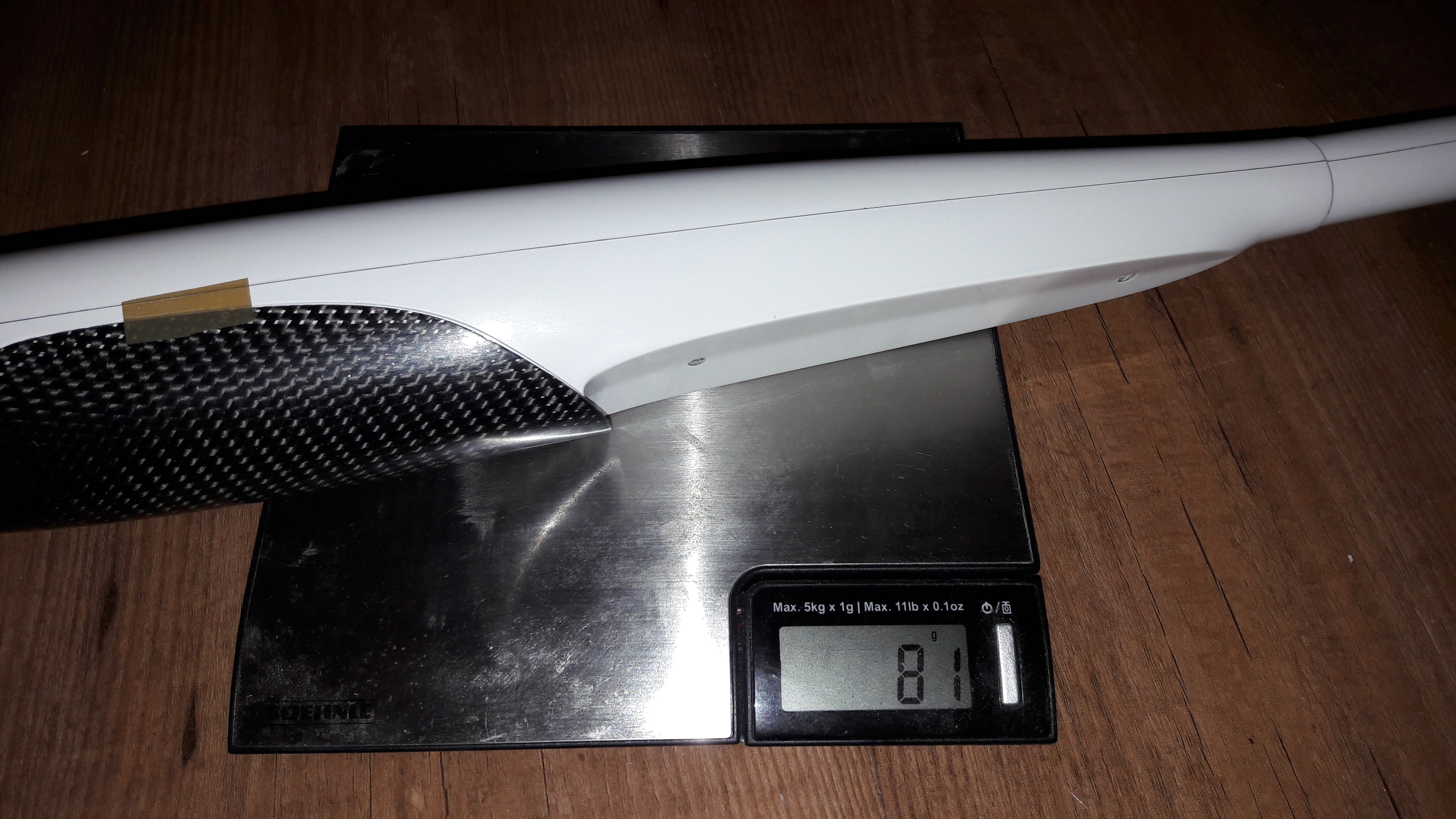

De boot-romp incl. carbon cockpit
full

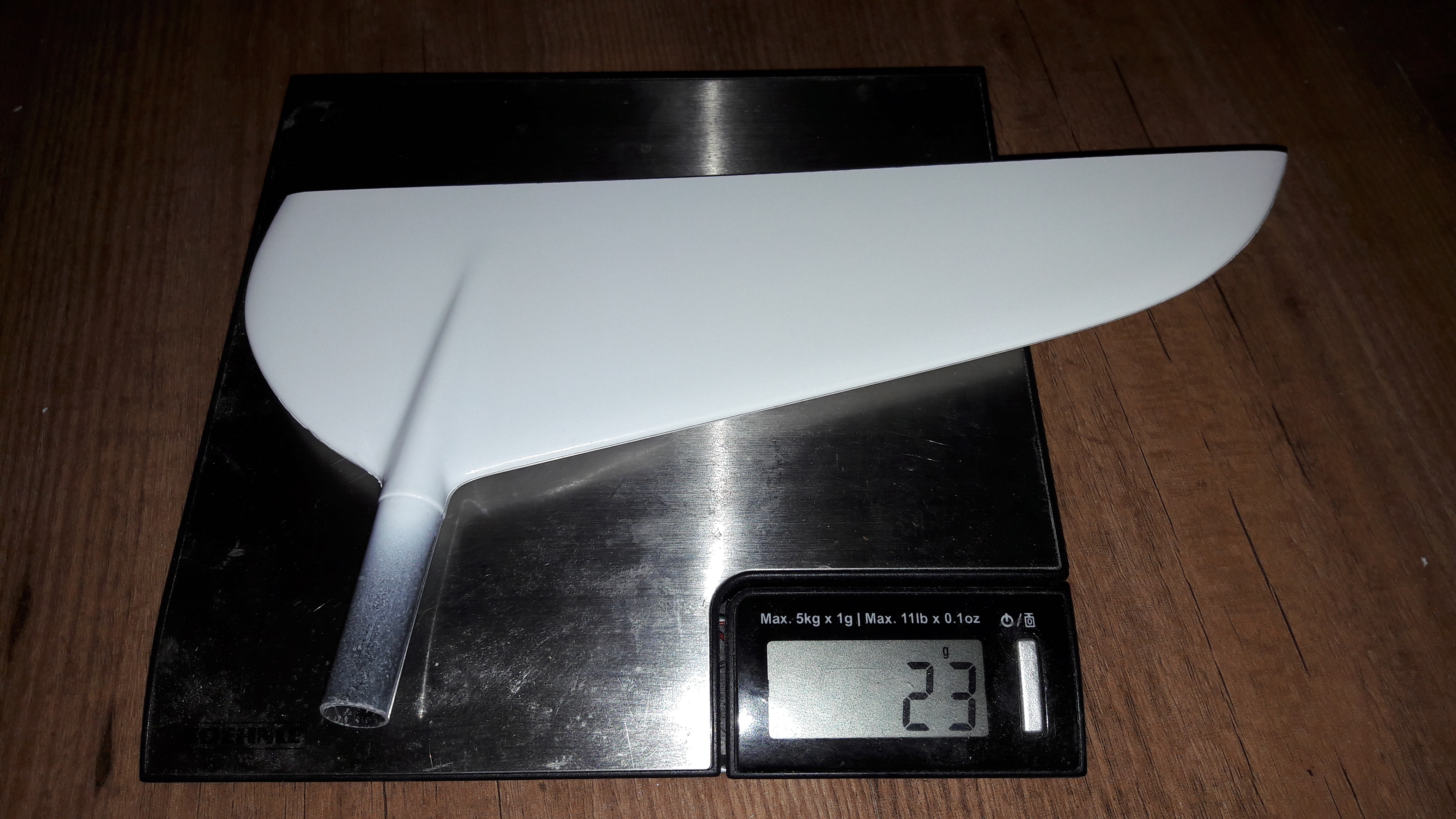

Kielvlak
full

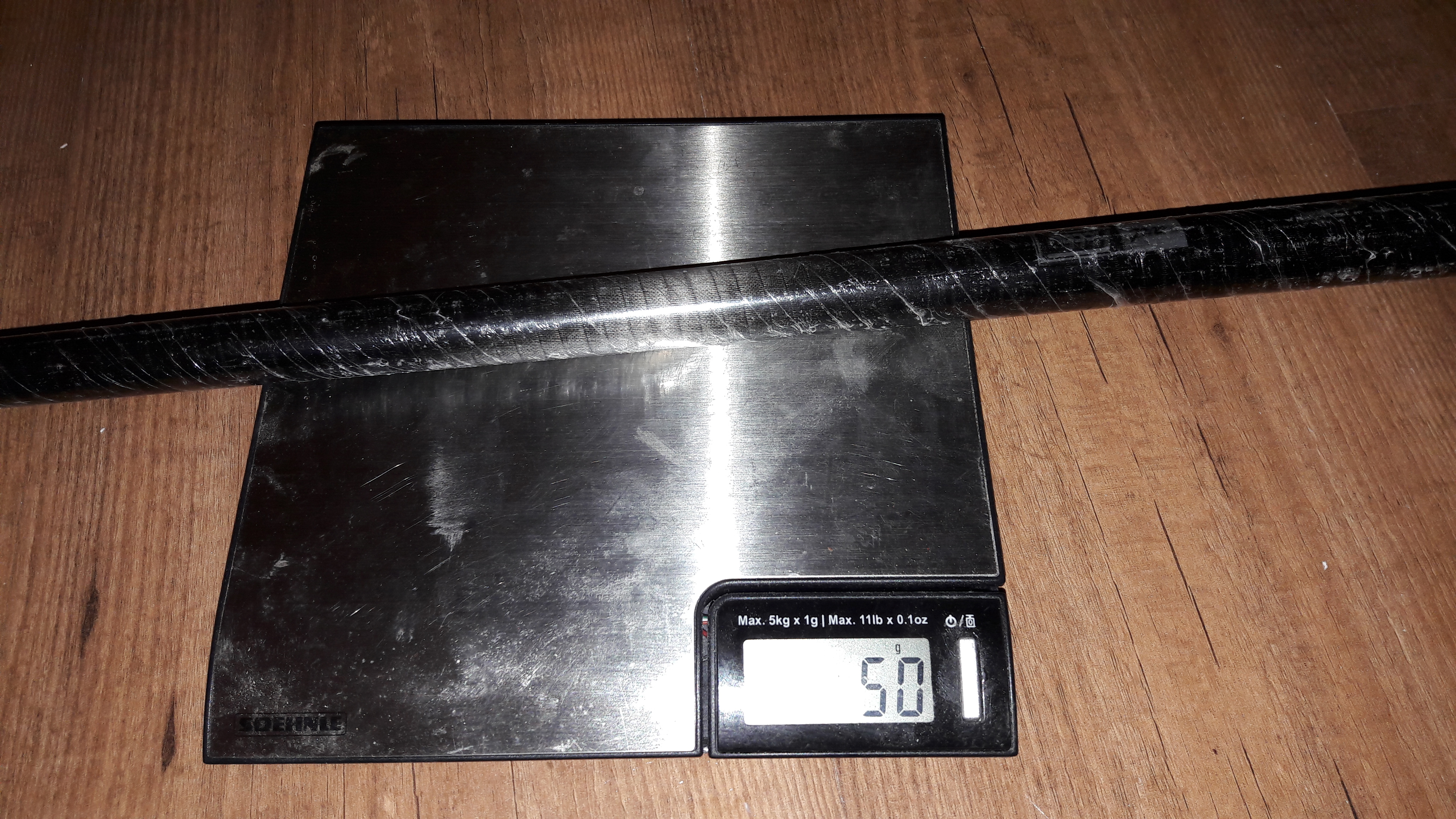

Buis (incl. beschermingsfolie)

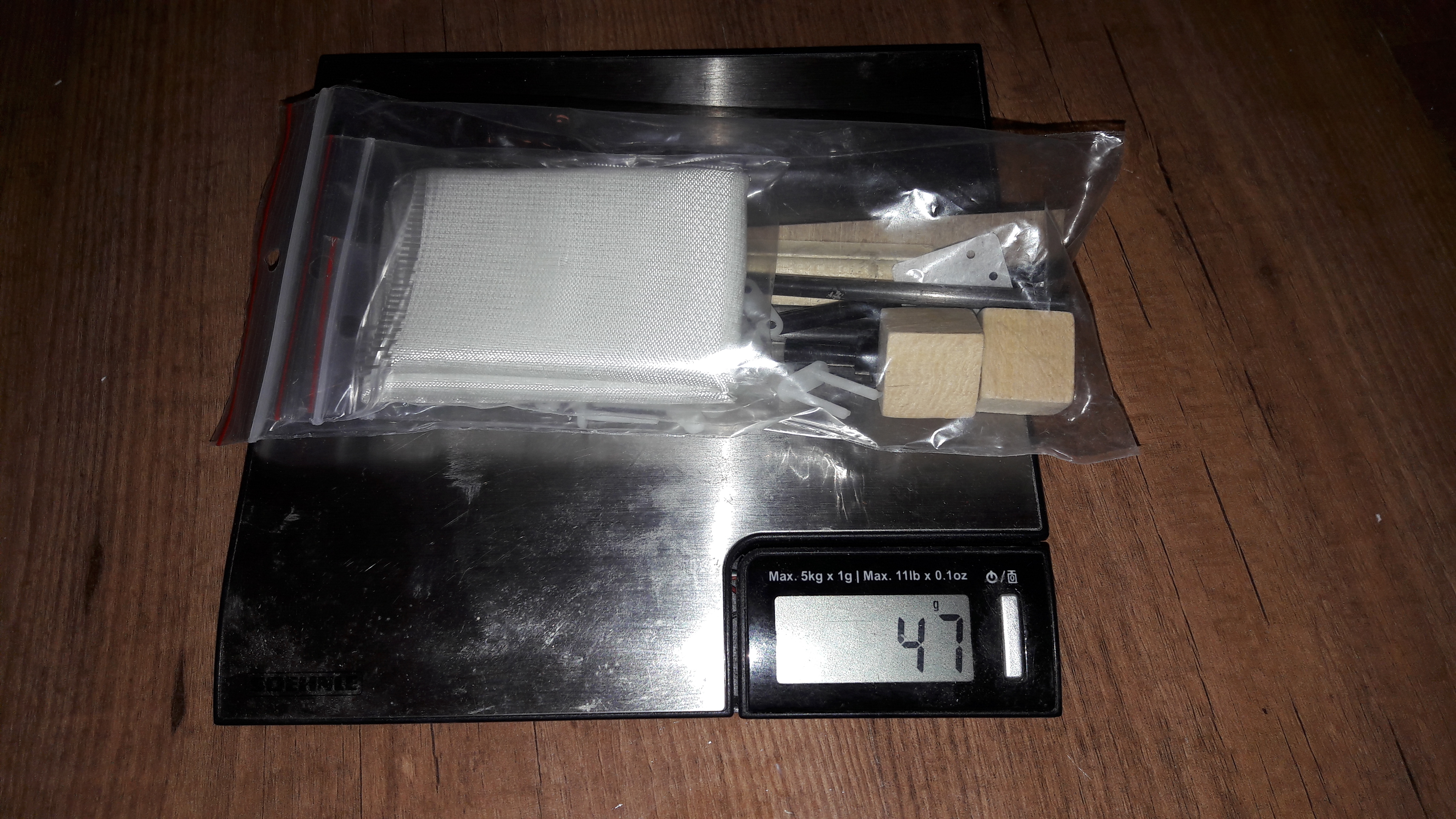

Al het klein spul samen

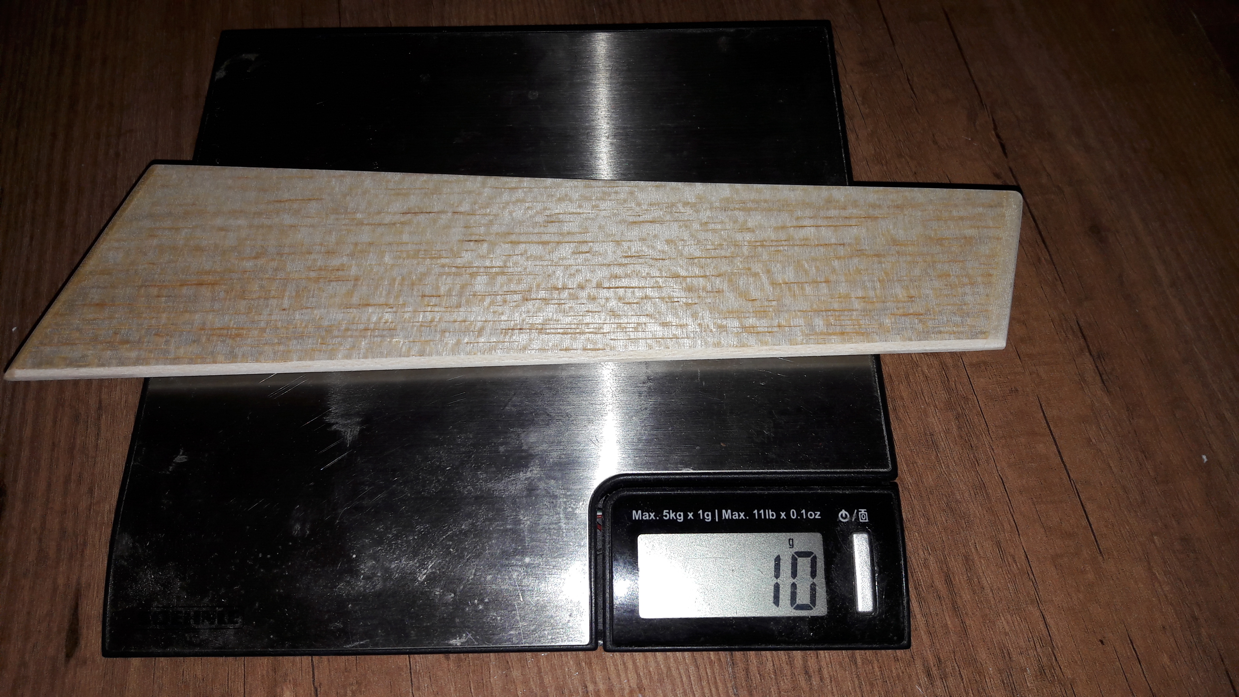

Richtingsroer (glasmat buitenkant is er al op gedaan vanaf Arthobby)
full

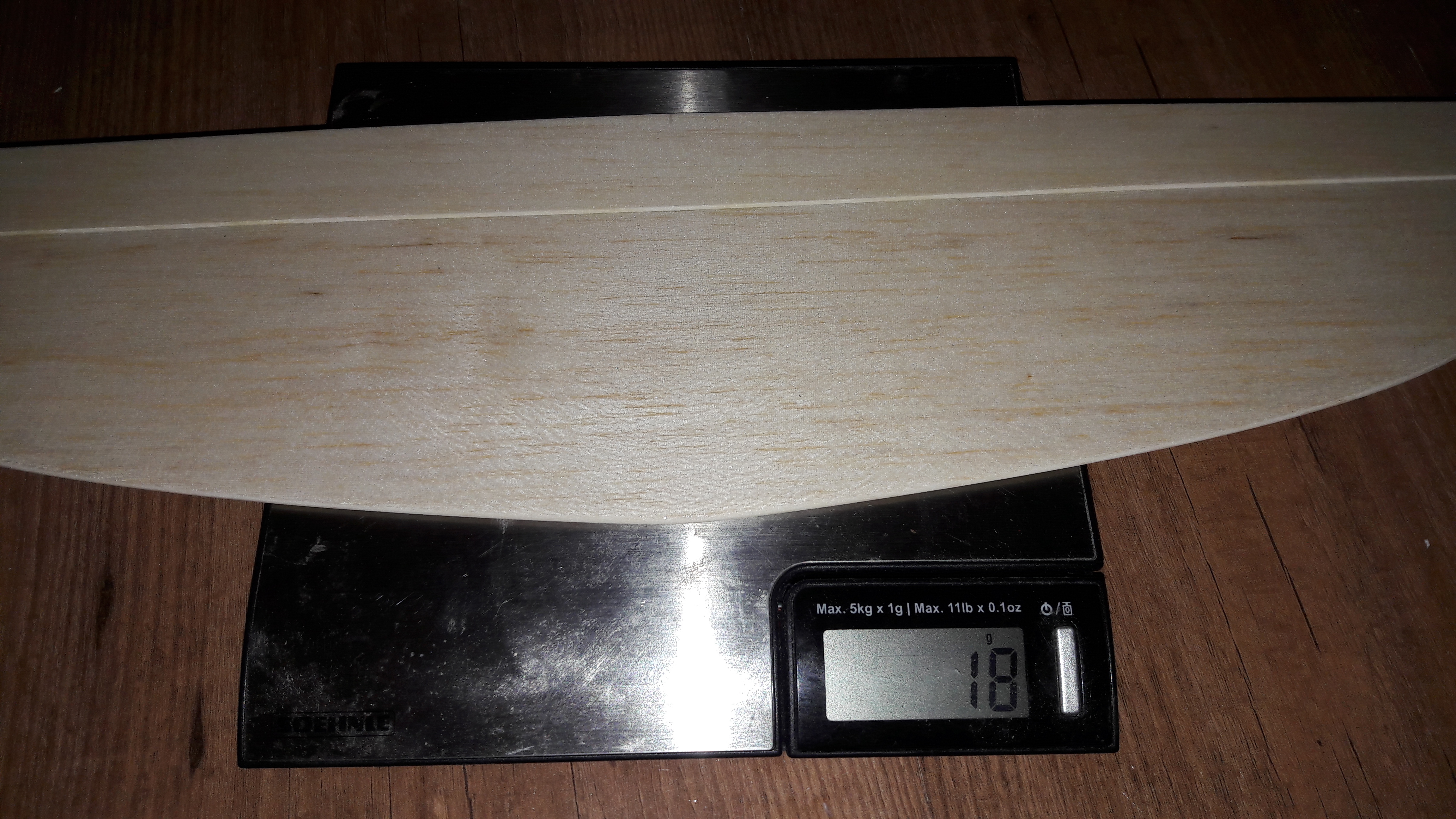

Stabilo (wederom incl. glasmat huid die er al door arthobby op gedaan is)

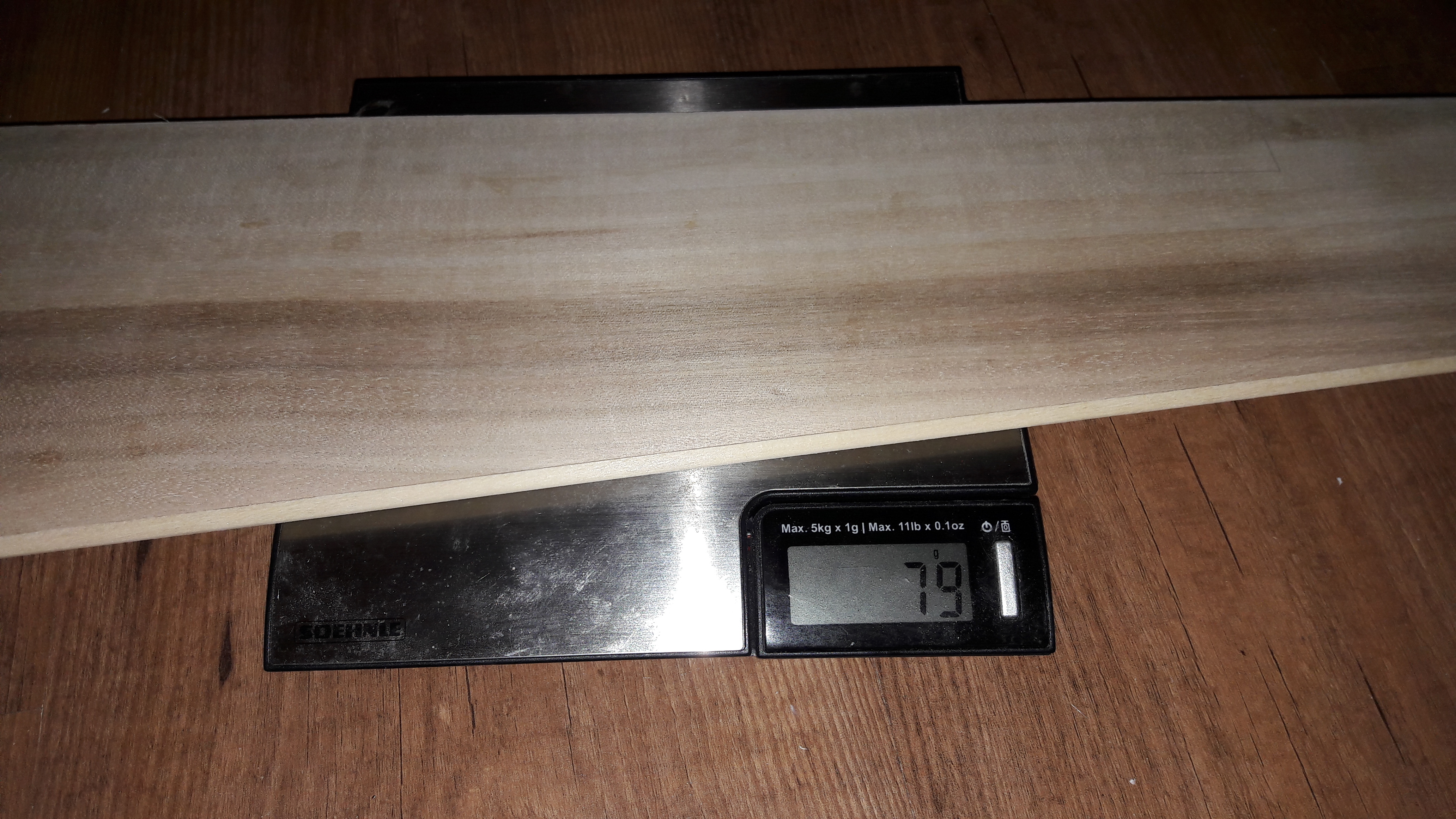

Linker midden deel 144gram
Rechter midden deel 148gram
Linker vleugel tip 79gram
Rechter vleugel tip 77gram
Bootromp 81gram
Kielvlak 23gram
Buis 50gram
klein materiaal 47gram
richtingsroer 10gram
Stabilo 18gram
Totaal 677gram

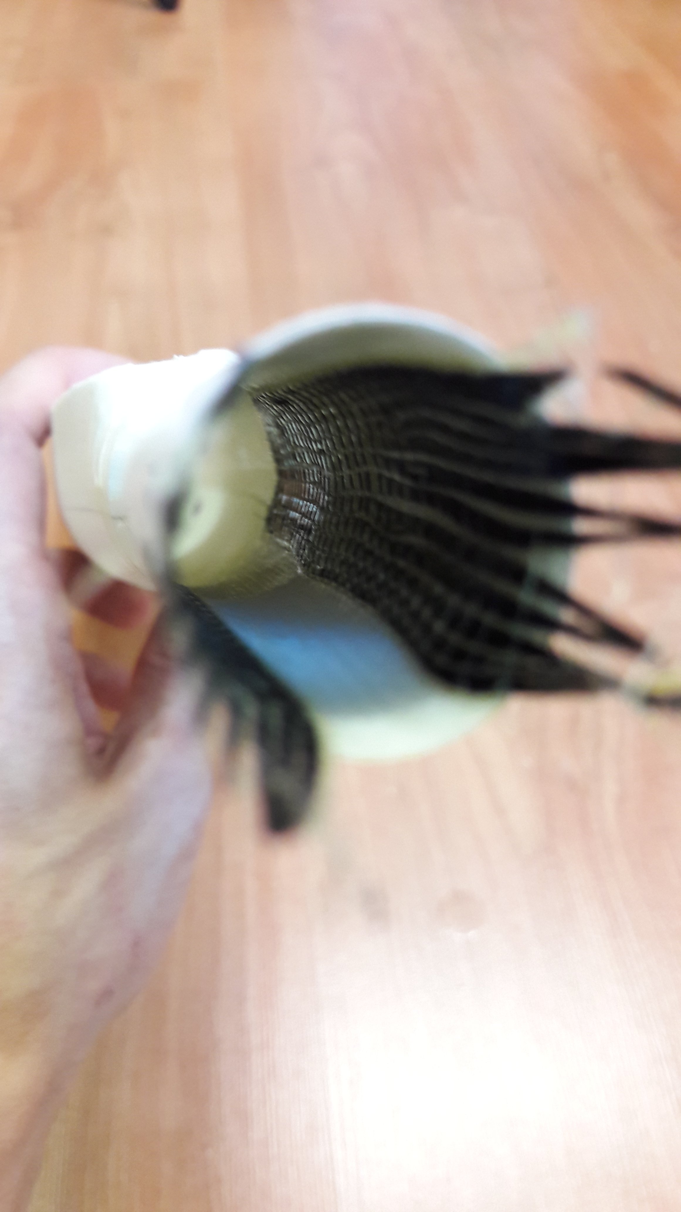

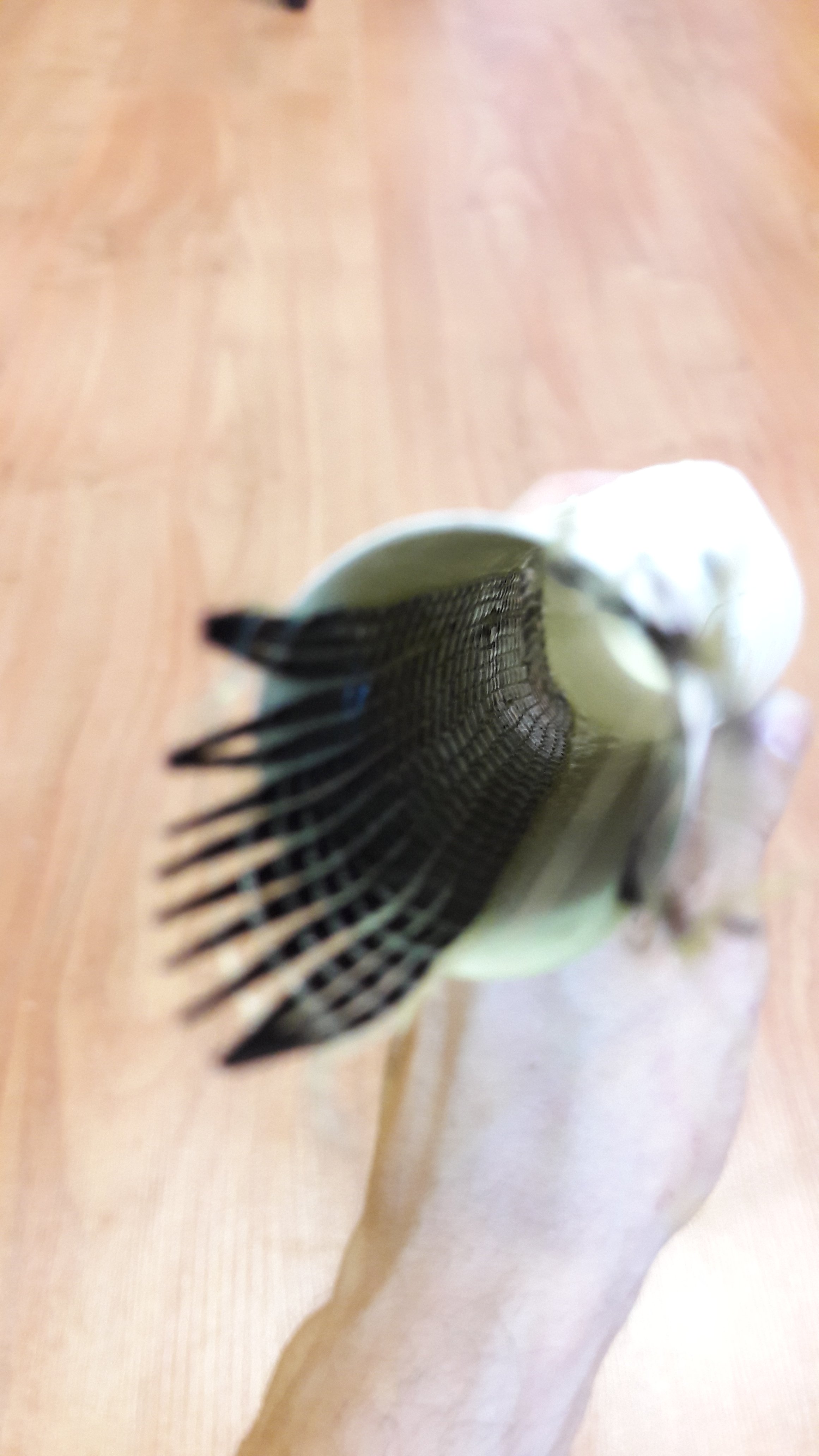

De romp binnenkant geschuurd, totdat de glasmat dof ziet. Daarna de koolstof strengen eerst doordrenkt met epoxy en vervolgens iets drooggedept. Maar wel genoeg, dat het nog plakt.
Zowel links als rechts een strook erin gedaan, die over de naad ligt. Gedachte is dat hiermee de naad ook sterker wordt.
Nu moet het drogen, heb het met 24uurs epoxy geplakt.

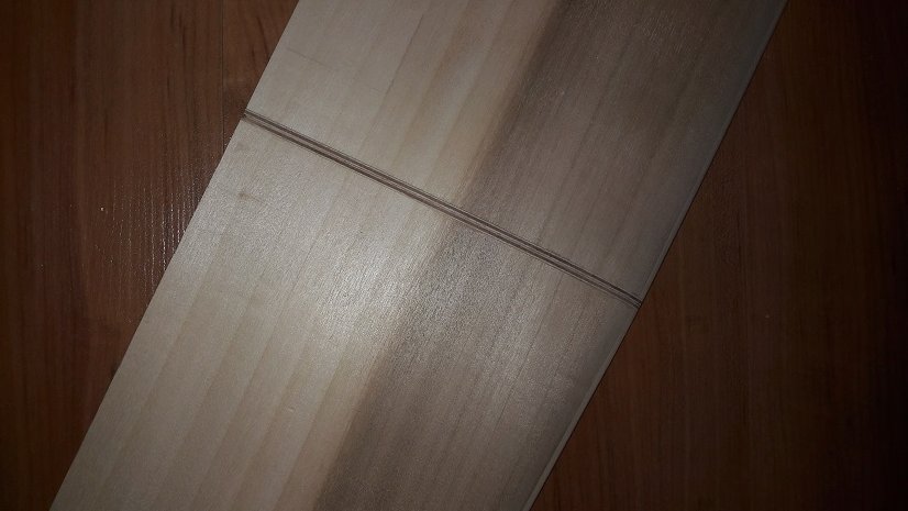

Daar waar de tippen en midden deel elkaar treffen. Daar moet volgens de handleiding een strook glasmat overheen, om de piepschuim te beschermen. Maar ik zou graag multilocks gebruiken om de tippen vast te zetten en vervoerbaar te houden. Dan zie ik 50gr glasmat niet als een stevige constructie. Daarom wil ik 0,4mm triplex gaan gebruiken om de zijkanten te sluiten.

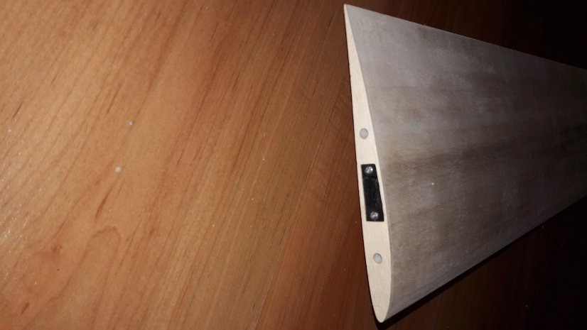

Onderstaande foto is te zien dat de MPX gemonteerd is en ook het 2mm triplex spant is al verlijmd en op maat geschuurd.
full
Ook maar gelijk een 2mm triplex spant aangebracht op de vleugel tippen.
Aan deze zijde nog geen ruimte gemaakt voor de MPX connector. Had geen contra deel meer liggen. Het idee is straks de MPX connector in elkaar steken en in de houder plaatsen. Dan de vleugels tegen elkaar duwen. De soldeercontacten van de MPX connector laten dan een afdruk achter in het houten spant, zodat ik exact weet waar ik de ruimte moet gaan maken.

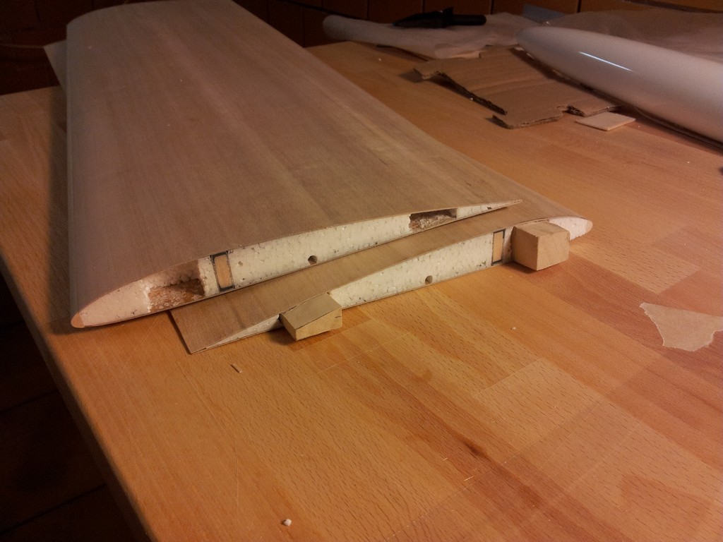

Op naar de volgende stap zoals in de handleiding staat. Het aan elkaar plakken van de middelste vleugel helften.
Hiervoor moet eerst nog een heel deel voorbereid worden. De montage blokken waar straks de schroeven door komen ter bevestiging op de romp moeten op maat geschuurd worden.
Aangezien ik nu weer te snel bleek te gaan na 3 maanden niets gedaan te hebben, ben ik vergeten foto's te maken. Daarom heb ik deze geleend van iemand anders, zodat je wel een idee krijgt wat er moet gebeuren.

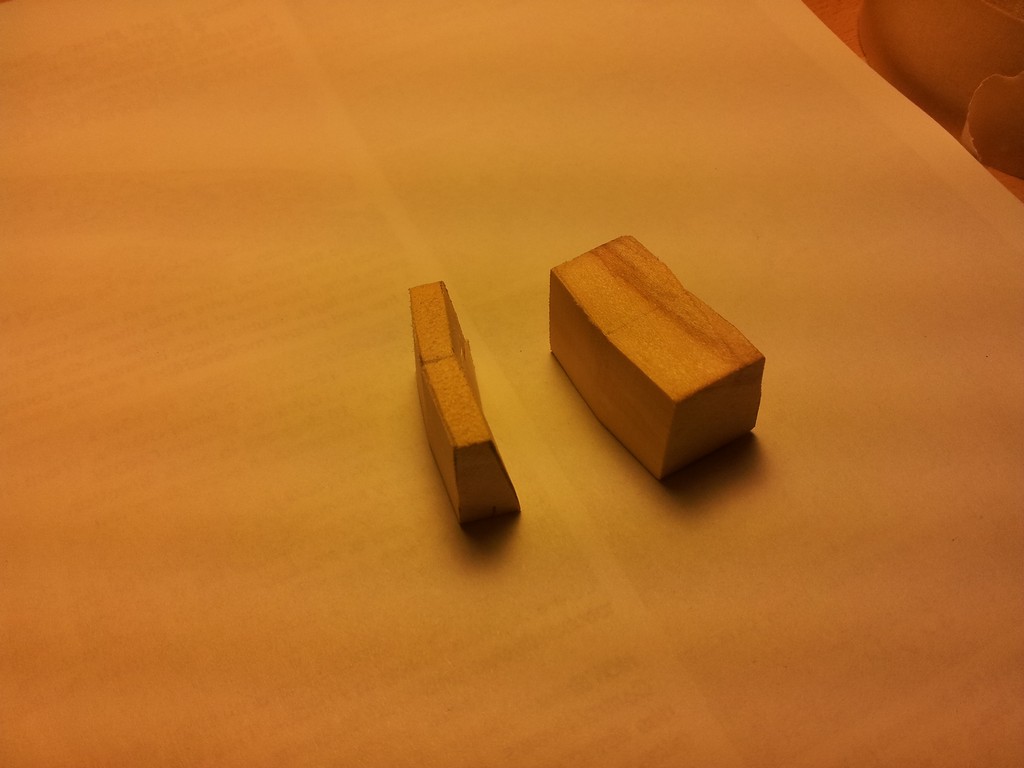

De montage blokken in vorm schuren. Dit zijn blokken van 30x30x30mm (ongeveer), die je zelf in de V-stelling moet schuren en in profiel. Vond het best een lastig klusje, maar naar alle tevredenheid toch gelukt.
full
De blokken komen dan op deze manier in de vleugel
full
Dan zoals in de handleiding staat. Rondom een gleuf gemaakt, net onder de beplanking. Deze moet gevuld worden met epoxy als je de helften verlijmd.
full

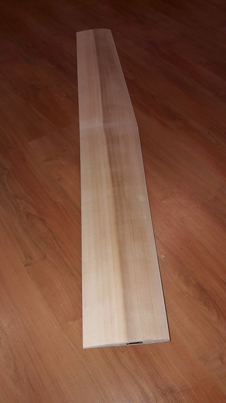

Wat ik wel mooi vind. Is dat arthobby de vleugel in 1 stuk fineer bouwt. En daarna de vleugel in stukken zaagt. Als je het fineer bekijkt, dan loopt het patroon van de nerf helemaal van links naar rechts door. Zie bovenste foto, daar zie je dat al bij de middelste stukken.
