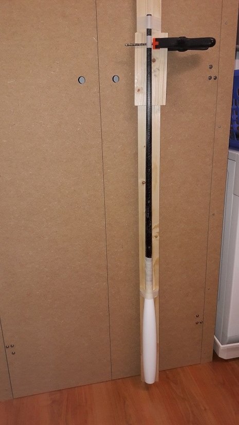

Daarna een balk genomen en gecontroleerd met waterpas/winkelhaak. De balk is verrassend recht.
Vervolgens een rechte lijn op de balk gezet en de 2 gaatjes geboord, zodat ik de romp met zijn vleugelbevestiging op de balk kan vast schroeven en uitlijnen. Daarna de buis van binnen geschuurd. Na alles 10x gecontroleerd te hebben. Is er epoxy op de romp en in de buis gesmeerd. Alles geplaats en daarna lange tijd genomen om alles uit te lijnen en het met een goed gevoel achter te laten. De romp staat rechtop, zodat de epoxy op de juiste plek blijft zitten en niet wegloopt.
Heb bewust gekozen om geen verdikker toe te voegen aan de epoxy. Hoe dunner de epoxy, hoe beter deze in de kleinste kiertjes kan lopen. De lijmnaad is aan de buitenzijde volledig afgeplakt, om te voorkomen dat de epoxy morgen over de gehele romp terug te vinden is.
full

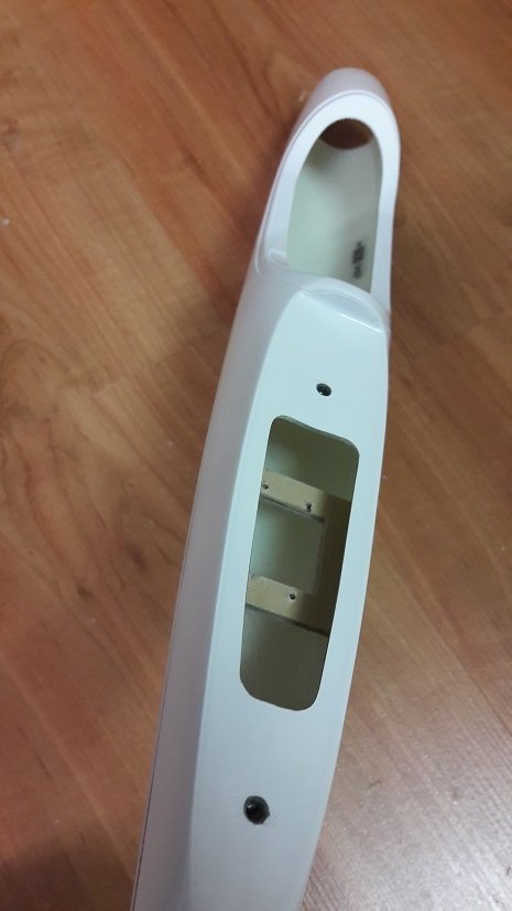

vanochtend de romp van de plank afgehaald en gecontroleerd of deze in orde is.
Op het eerste zicht lijkt alles wel in orde. De proef op de som komt pas als de vleugel geschroefd kan worden. Dan kan ik alles exact nameten.

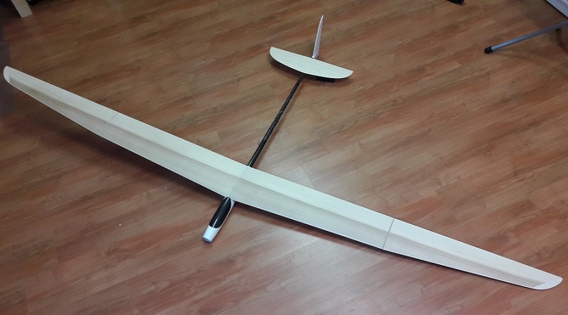

Maar om mezelf te motiveren, heb ik natuurlijk even alles los op de romp gelegd.
full
Hier even van genoten. Daarna de onderdelen weer opgeborgen en met epoxy en glasmat aan het kliederen gegaan.

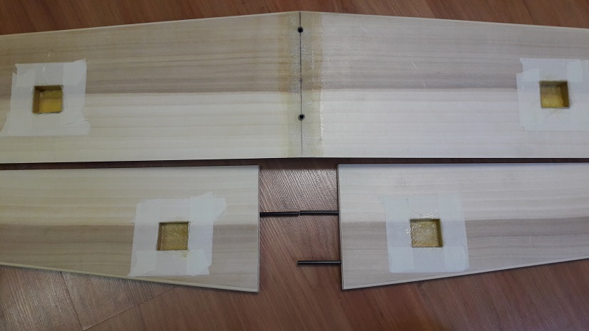

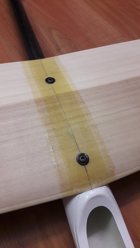

Heb vanavond de vleugel bevestiging geboord.
Maar daar was ik niet zo heel happy met de voorbereiding die Arthobby gedaan heeft. Zij hebben namelijk al de gaten geboord in de romp en de inslagmoeren eronder geplaatst. Vooraf denk je, dat is een mooi detail. Maar nu moet je gaan afteken en dat moet dan exact uitkomen. En tevens moet je nog onder de juiste hoek boren, anders klemmen de schroeven.
Liever had ik gehad dat er geen voorbereidingen gedaan waren. Dan was het een kwestie vleugel goed leggen en dan in 1x door de vleugel en romp boren. Dan is alles goed uitgelijnd.
Het was nu dus boren/vijlen/schuren/vijlen/schuren/vijlen etc.
Het werden ovale gaten om de uitlijning goed te krijgen en dat de schroeven ook soepel indraaien.
Gelukkig moeten er plastic busjes met flens in gelijmd worden waardoor je dit straks niet meer ziet.
Ik heb alleen niet aangedurfd om zowel de voorste als de achterste montage in 1x te doen. Om te voorkomen dat de uitlijning straks niet klopt, of dat alles onder de lijm zit.
De voorste is nu gedaan. Helaas geen foto. Het model ligt op zijn kop te drogen, om te voorkomen dat de epoxy in de romp loopt.
Als het droog is, zal ik een foto update doen.

De vleugel montage is uiteindelijk allemaal goed gekomen.
De plastic houdertjes voor de schroeven dekken mooi de ovale gaten af aan de bovenzijde.

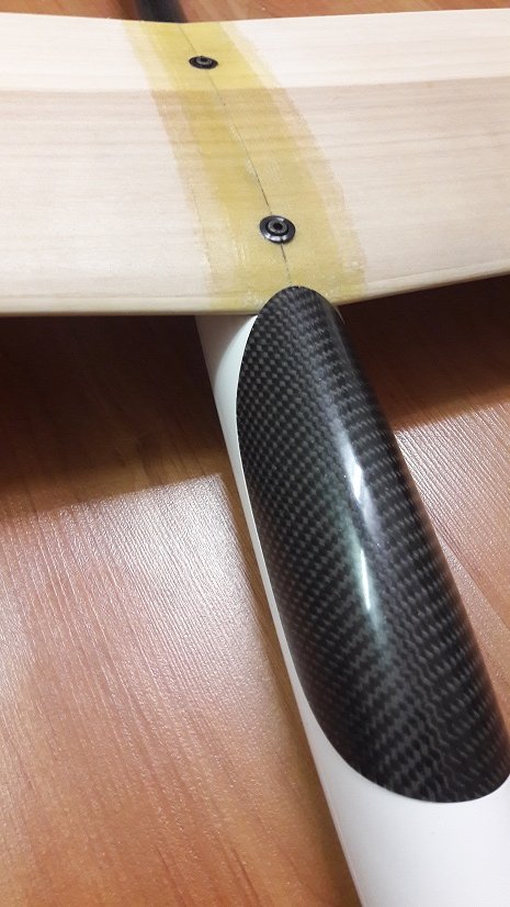

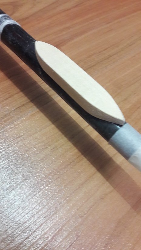

Begonnen met het montage blokje voor het stabilo.
Arthobby heeft aan 1 zijde al een ronding erin gemaakt, zodat het de buis kan volgen. Maar de ronding is over de gehele lengte dezelfde diameter, terwijl de buis taps loopt en dus verschillende diameters heeft. Daarom eerst schuurpapier om de buis gedaan en het blokje gaan schuren over de buis en schuurpapier. Hiermee past het exact.
Daarna met behulp van het linkje van Terence alles gaat uitmeten. Daar kwam ik op een instelhoek van de vleugel van 1,31graden.
De manual zegt dat het tussen de 1,2 en 1,4 moet zitten. Niet slecht. Zeker niet als je bedenkt dat het zeer lastig is om exact te meten wat de hoogte van de voor- en achterlijst is. Het is niet op een tiende nauwkeurig te meten.
Daarna het blokje in een profiel geschuurd, zodat de lucht er netjes omheen kan. En niet tegen een stompe voorkant botst.
Het plakband aan de achterkant is een maatlijn. Ik moet volgens de handleiding 13mm van het einde afblijven.
full
Dan alles nog eens uitmeten. Vleugel recht leggen. Weer meten. Corrigeren en zo weer verder. Het bekende werk voor iedereen denk ik. Toen ik tevreden was, de boormachine gepakt en door het stabilo het blokje en de buis geboord.
Toen alles weer uit elkaar gehaald. Op de buis afgetekend waar het blokje moet komen en de buis geschuurd zodat de lijm ook houvast heeft. Alles voorbereid. Beetje epoxy aangemaakt en dan proberen alles in elkaar te schroeven.
Dit viel niet mee. Er worden via de binnenzijde van de buis 2 messing busjes op zijn plek gedaan. Maar zodra je de schroefjes aan de bovenzijde erin wilt draaien duw je de busjes weer uit de buis. Daarom een rond stuk balsa gepakt en deze achter in de buis geduwd toen de busjes op hun plek zaten. Hiermee wordt voorkomen dat de busjes er weer uitgeduwd konden worden.
Toen het stabilo incl. montage blok op zijn plek vast geschroefd. En toen begon het alweer. Weer vleugel recht leggen meten/corrigeren/meten/corrigeren totdat ik tevreden was.
Nu is het weer 24uur rust om alles te laten uitharden, want ik verlijm alleen nog maar met 24uurs epoxy. Dan kan ik de instelhoek weer controleren of deze nog steeds binnen de grens is. Als dit niet het geval is, dan kan ik het blokje aan de bovenzijde nog onder een andere hoek schuren, totdat het binnen de grens ligt. Benieuwd hoe het gaat. Maar ben blij dat deze stap weer klaar is. Want dit bevestigde ook, dat het verlijmen van de buis ook onder de juiste hoeken gedaan was.
full

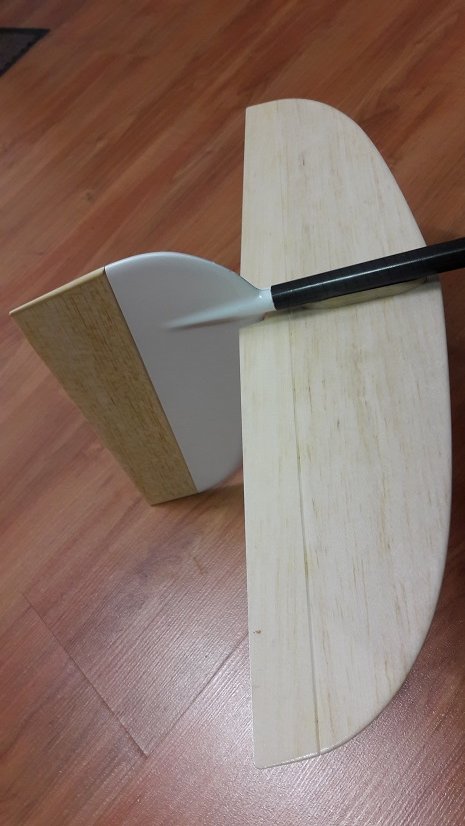

Sinds afgelopen zaterdag nog het e.e.a. gedaan.
Zaterdag op zondag heeft de epoxy t.b.v. hoogteroer montage uit kunnen harden.
Gisteren was deze uitgehard en toen heb ik het kielvlak geplakt, wederom met 24uurs epoxy.

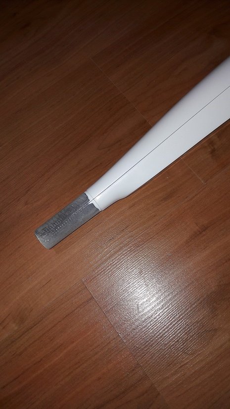

De buis had ik al ingekort, want deze is standaard te lang.
Ondanks dat in de handleiding staat dat je er een vast aangegeven lengte vanaf moet zagen, heb ik daar niet voor gekozen.
Ik heb een stukje eraf gezaagd en daarna met permagrit schuurt totdat het kielvlak er strak in past.
Het risico vond ik te groot om maar een stuk er vanaf te zagen en dan er straks achter te komen dat de passing losjes is en je het weer moet gaan opvullen. Aan de bovenzijde van het pas stuk moest er ook een stuk uit gevijld worden, omdat daar plaats gemaakt moest worden voor de achterste montageschroef van het stabilo. Dit alles gedaan. De vleugel waterpas gelegd en vervolgens het kielvlak haaks in gelijmd. En toen weer drogen maar.

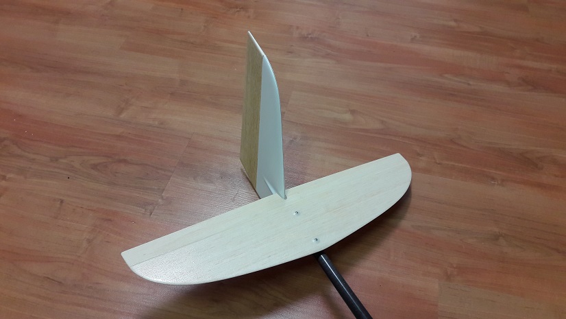

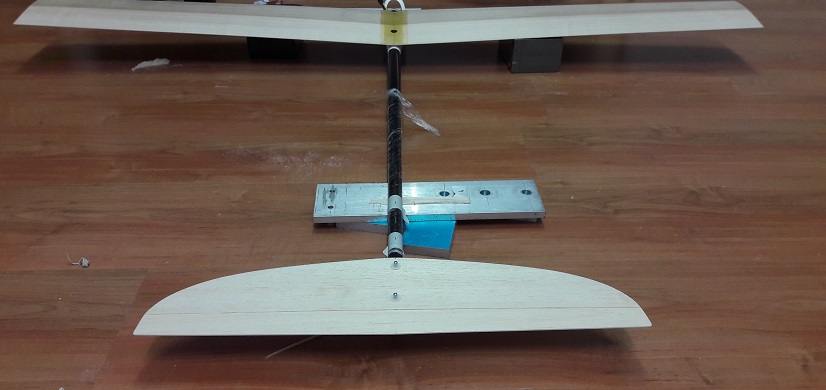

Vanavond was alles droog. En kon ik het nog eens controleren of ik het wel goed gedaan had.
Het stabilo zat iets scheef. Zat 1,5mm verschil tussen links en recht, als de vleugel waterpas lag. Ergens iets niet goed gemeten. Maar gelukkig was het een klein verschil. Met de schuurblok de bovenzijde van het houtenblokje wat op de buis zit iets afgeschuurd. Daarna nogmaals nagemeten. Het verschil zit nu binnen de 0,5mm. Dat geeft onderstaande plaatje.
full

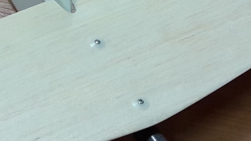

Net zoals op de vleugel, zitten er op het stabilo ook 2 plastic bussen voor de schroeven.
Deze zijn van harte welkom bij het stabilo. Dit is van zacht balsa met 25 of 49grams glasmat.
Maar alles is zo zacht, dat je anders de schroeven door het balsa heen schroeft.
De plastic bussen met seconde lijm geplakt. En dan aan de onderzijde nog wat dunne seconde lijm rondom het busje laten lopen, zodat het goed verzadigd is en het hout wat stevigheid krijgt.
De plastic bussen zijn wat slecht te zien. Ze zijn wit. En het balsa met glasmat oogt ook behoorlijk wit.
full
De onderzijde van het stabilo. Hier is te zien dat het stabilo zweeft boven de buis.
Het is maar +/- 1cm tussen buis en stabilo.
full

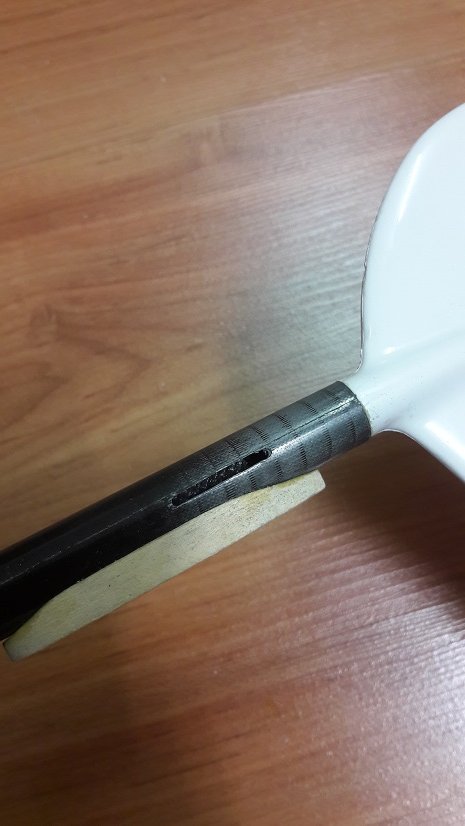

Vanavond heb ik de doorvoer gemaakt voor aansturing hoogte- en richtingsroer.
Paar kleine gaatjes boren en dan met kleine vijltjes aan de slag totdat de aansturing in lijn staat met rudderhoorntje.
full
full

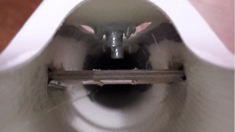

Een foto van de binnenzijde.
Hier zie je de rovings zitten in de hoeken. Ook zie je de inslagmoeren die arthobby er al in gelijmd heeft.
Foto wordt een beetje wazig door de grote.

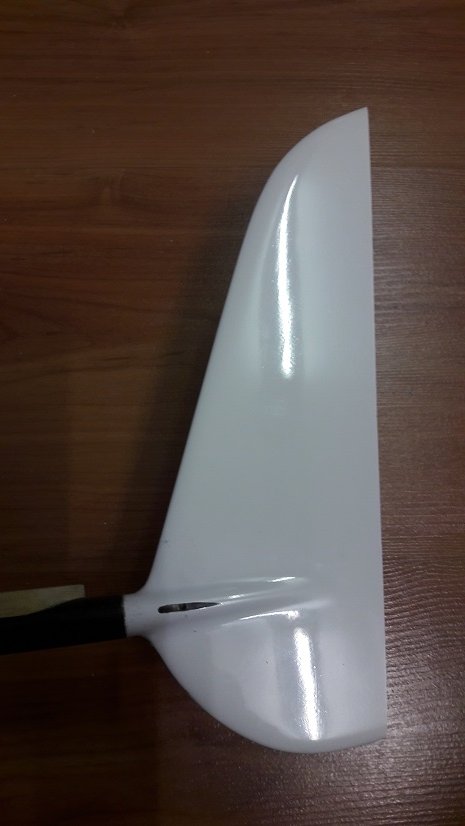

Ik heb jullie hulp nodig, want ik krijg het aanbrengen van de lak niet netjes.
Heb eerst de lak zeer dun aangebracht, 50% verdunt. Dit was om de pluisjes van het hout rechtop te krijgen.
Deze geschuurd. Toen zag de vleugel er nog heel netjes uit.
Daarna de lak iets verdunt aangebracht (80% lak, 20%verdunning). Het aanbrengen is het probleem niet.
Maar op het potjes staat dat je de vleugel moet schuren totdat al het blinkende weg is. Ik schuur met korrel 600 (waterproof, maar zonder water), ik heb het idee dat ik gelijk door de lak aan het schuren ben. Want ik krijg wel doffe plekken, maar als ik het beoordeel lijkt het weer het kale fineer te zijn. En niet het fineer met een dunne laag lak erop waar de glans vanaf geschuurd is.
Met andere woorden. Het ziet er niet uit.
Ik heb jullie raad even nodig wat wijsheid is. Alles lukte netjes, maar dit niet :(.
De vrouw zegt ook wel, op 10meter zie je het niet. Maar het oog wil ook wat en ook van dichtbij, niet alleen vanaf 10meter en meer.
