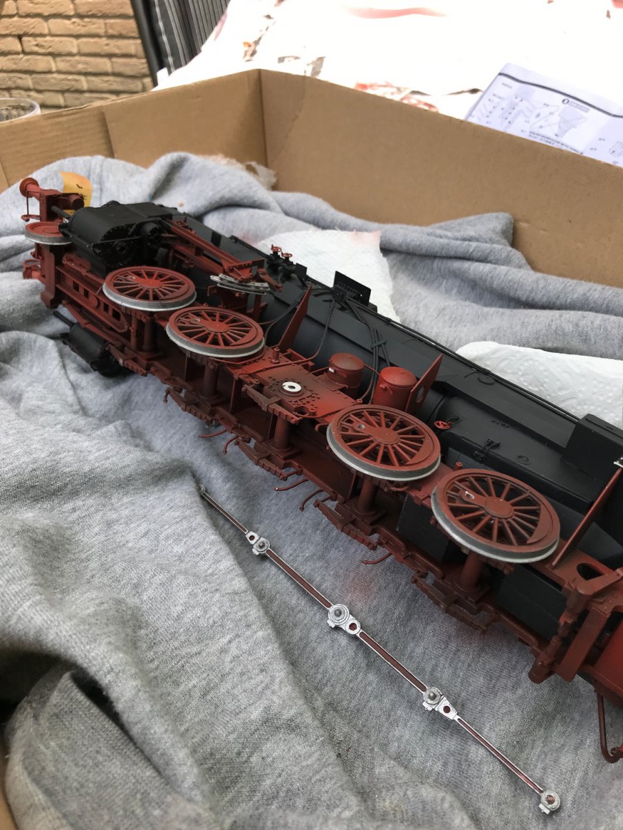

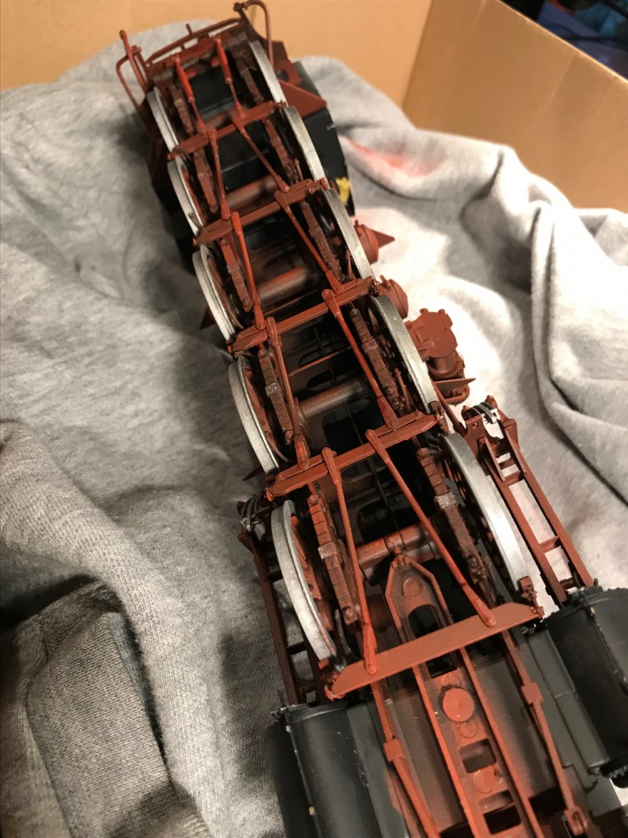

Mijn worst nightmare komt weer eens uit: de vallejo primer pakt voor geen meter en kan je er als een velletje vanaf plukken.
Tja, alles opnieuw schilderen na grondig ontvetten en eventueel een andere primer is geen optie. Dan maar beschadigingen bijschilderen en fingers crossef

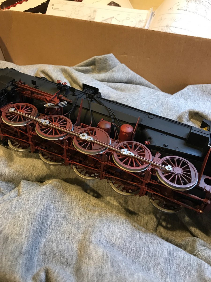

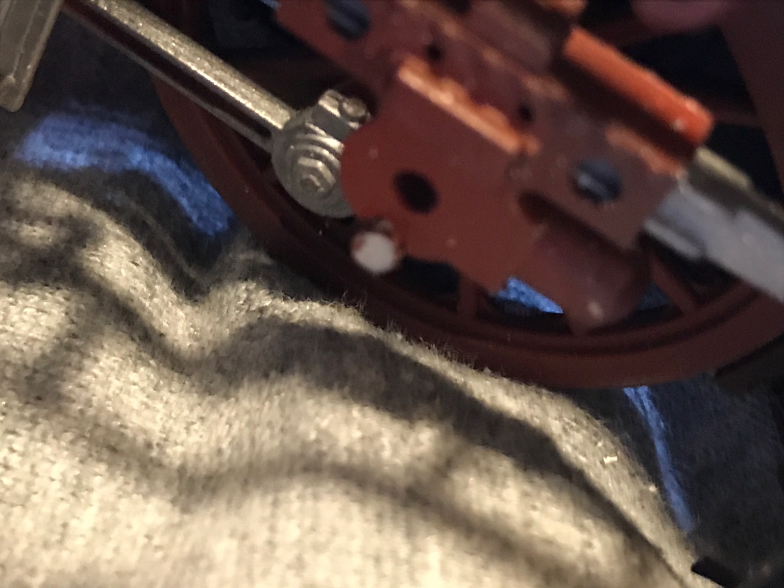

Weer meer aandrijving. Ik moest er wel één slopen, want die bouwde ik in spiegelbeeld. Ook de puntjes monteerde ik fout om, dus ik heb even gevijld voor latere montage.
De fit met het metalen rondje is ook niet goed. Dit laat los. Maar een beetje bijvijlen van de zuigerstangen voor een fit.
Ik zet de buffers opnieuw in de primer, maar nu die van Tamiya. Dit hecht prima! Ik spuit niet uit de bus, dat zou nu teveel bijschilderen betekenen, maar spuit in een flesje en schilder het gewoon met de kwast op.
