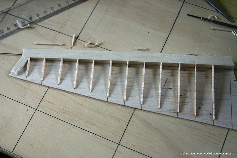

In afwachting van welke retracts het gaan worden heb ik me maar alvast gestort op de hoogteroeren.

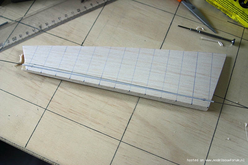

Om het geheel wat meer schaal te maken heb ik tov de tekening de vorm aangepast, meer 'ribben' gemaakt en ronde voorlijsten en bijbehorende schanieren gemaakt.
Het buisje voor de scharnierpen

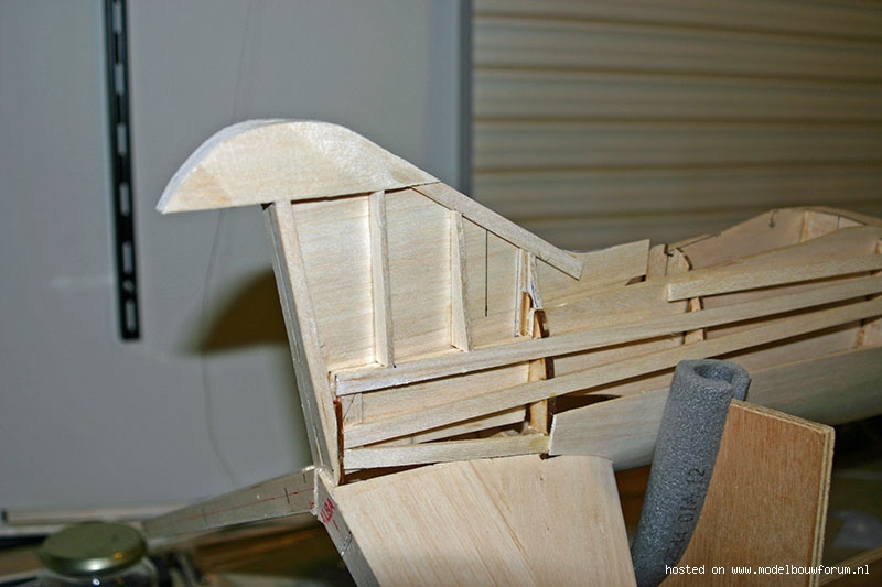

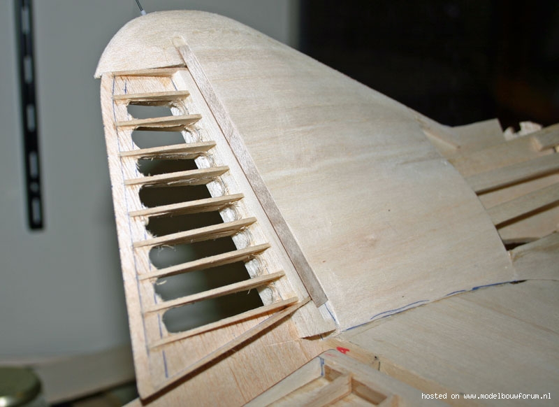

Afgelopen week weer enige vooruitgang geboekt.

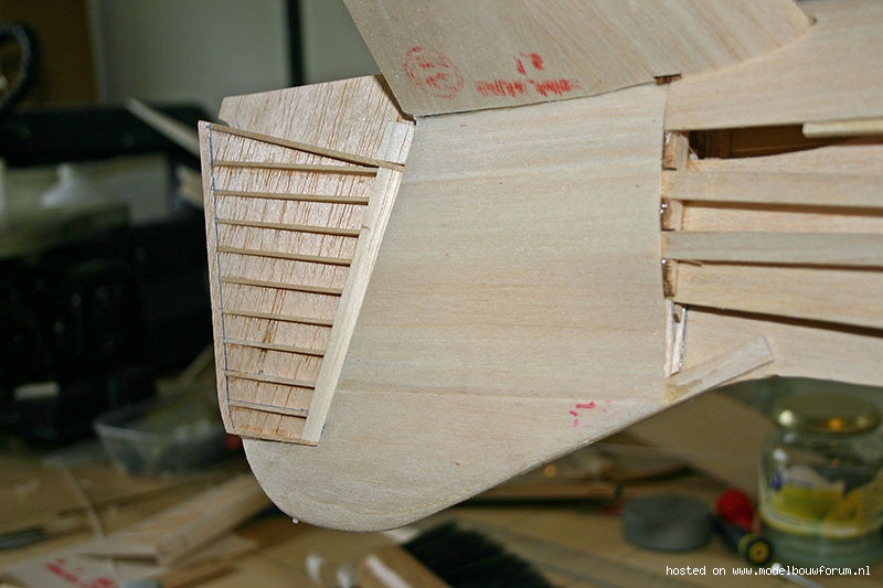

Omdat ik het voorgeschreven "plank-kielvlak" niet zo fraai (lees schaal) vind, heb ik zelf maar een geprofileerd exemplaar gemaakt.
En toen ik toch bezig was heb ik gelijk maar een werkend rudder er in gezet.
'Hartplank' met aan beide zijden wat ribbetjes
en vervolgens de boel indekken met 1.5mm balsa.
Ziet er al snel een stuk beter uit dan een "plank".
Nu alleen nog de kier bij de voorlijst dichten met een strookje 0.4mm ply.
Wouter,
Gaat lekker zo maar ziet er wel uit als een vrij zware constructie.
Heb ook naar de ontwerper van de Bugatti gereageerd voor een Engelsman die geen reactie kreeg en er ook een wil bouwen naar aanleiding van jou draadje.
Maar hoor zelf ook niets van hun heb jij nog wel eens contact met hen.
Ton
Ton, dank je.
Het zal wel iets zwaarder zijn maar een (gelamineerde) plank van 6 mm die ook als 'staartwiel' dienst doet kun je ook niet van het lichtste balsa maken. Verder is de neus lang genoeg dus problemen met het CG zal ik niet hebben (denk ik).

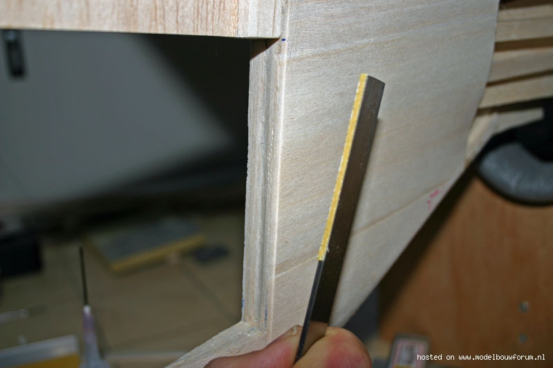

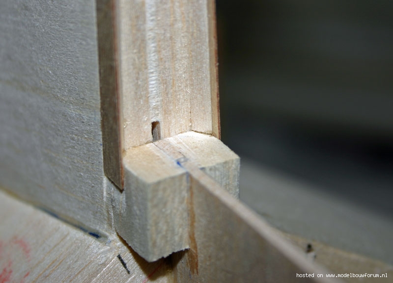

Afgelopen dagen heb ik me beziggehouden met de afdichting van spleet tussen het vaste en bewegende deel van het kielvlak.
Met een stripje schuurpapier op een stukje platstaal heb ik een sponninkje geschuurd. (ideaal spul dat zelfklevende schuurpapier :) )
Daar is een stripje 0,4mm ply in gelijmd en aan de binnenkant verstevigd met een driehoeklatje.
Ik heb maar wat gaten in het kielvlak gemaakt: scheelt toch weer 30% gewicht. :p

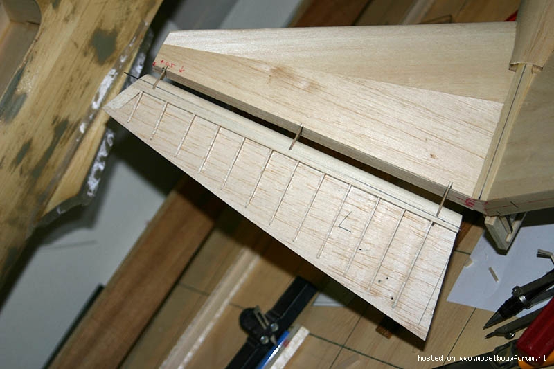

Wouter,
Hee dat is leuk wordt niet alleen lichter maar ook doorzichtig.
Hoe lijm je de plankjes aan elkaar zie daar een aardige verspringing en een streep lijm zitten.
Ton
Scherp gezien, Ton!
Ik plak ze gewoon aan elkaar met een plakbandje, openvouwen, lijm ertussen en weer dichtvouwen.
Alleen zit er nog wel eens verschil in dikte tussen twee plankjes (en zelfs soms in één plank) :mad: en dat is wat je hier ziet (en een beetje wordt benadrukt door de flits).
Normaal plak ik zo'n randje dan aan de binnenzijde, maar omdat hier toch nog flink aan geschuurd moet worden heb ik het aan de buitenkant laten zitten.
