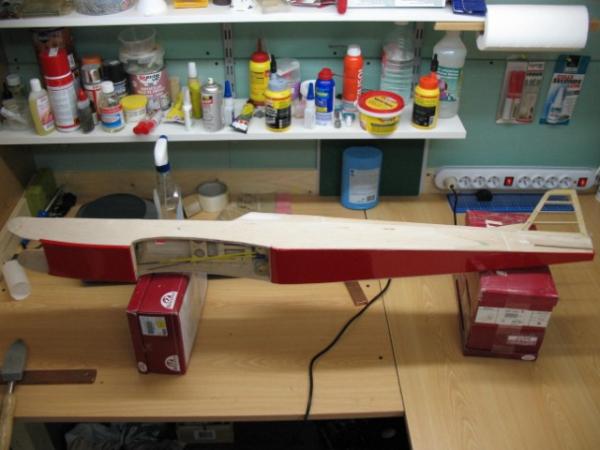

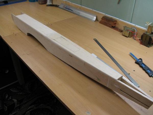

Zoals beloofd een paar kliekjes van de herstelling Calmato sport :)
spijker46 het is niet mijn bedoeling om uw draadje te vervuilen, maar denk dat dit wel een beetje in de lijn ligt van uw opzet! :lol:
De brokstukken overtekenen op papier.
full
Hier is al het één en ander tezamen gelijmd.
full
Bovenstuk van de verongelukte sport voor een deel kunnen herbruiken, stukje te kort! :-(

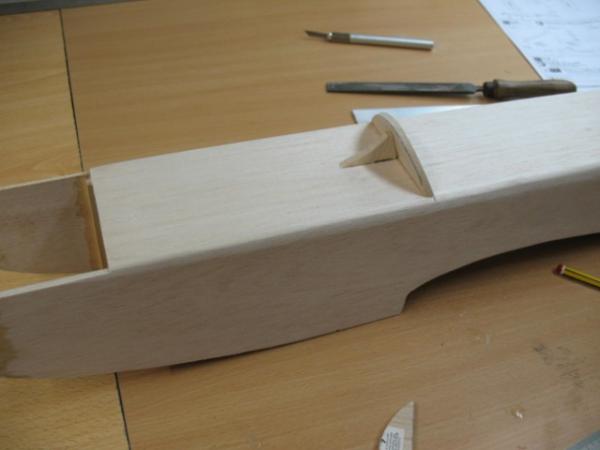

Dit opgelost door er een stukje aan te breien met balsalatjes.
full

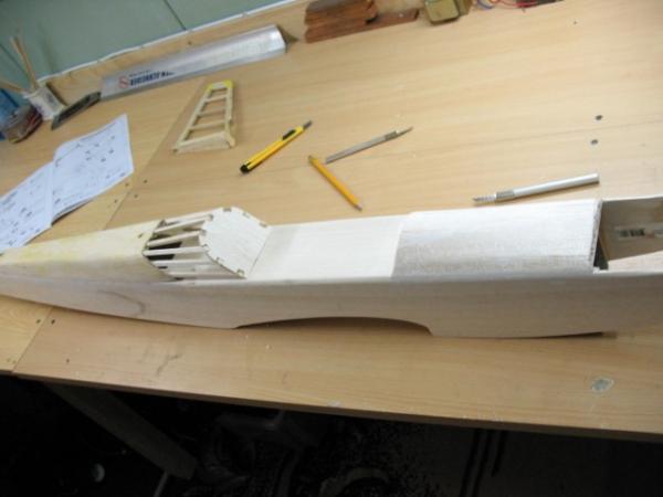

Voorste verhooging gemaakt met balsa latjes en balsabedekking van 1 mm.
full

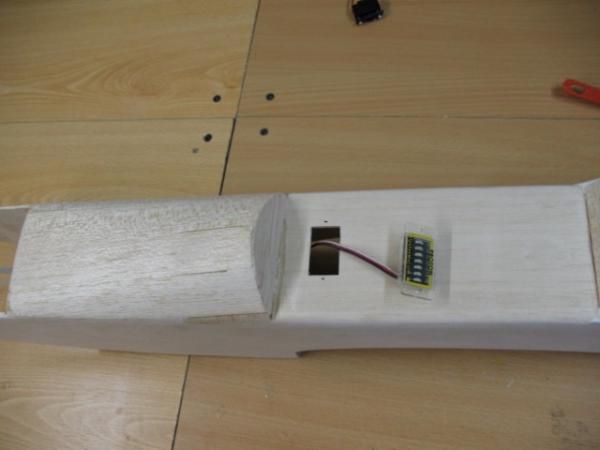

Oja, dit komt nu in al mijn toestellen, hierdoor is de sport gesneuveld, slechte batterij :sad:
full

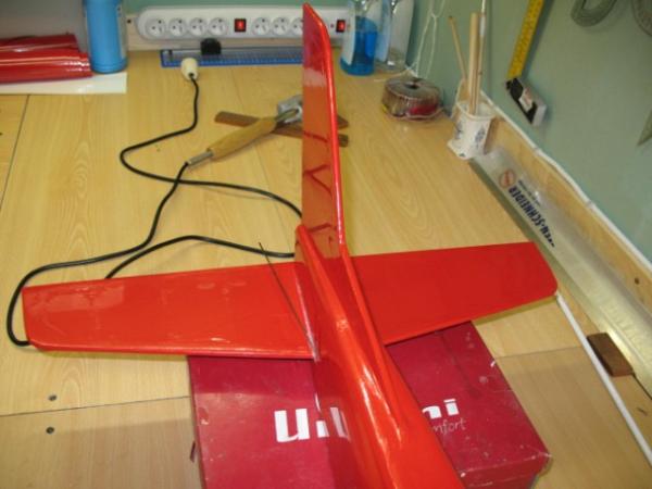

Hier begonnen met de oracover.
full
full

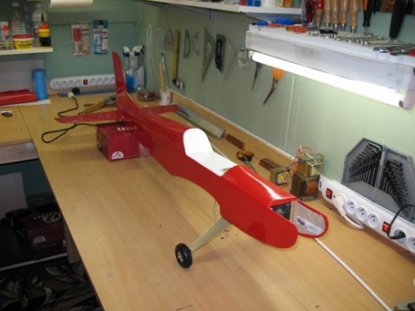

Zo staan de zaken er nu voor, een canopy moet ik ook nog maken, daar heb ik ook geen enkel ervaring mee, maar we gaan het toch proberen om iets tezamen te flansen.
full

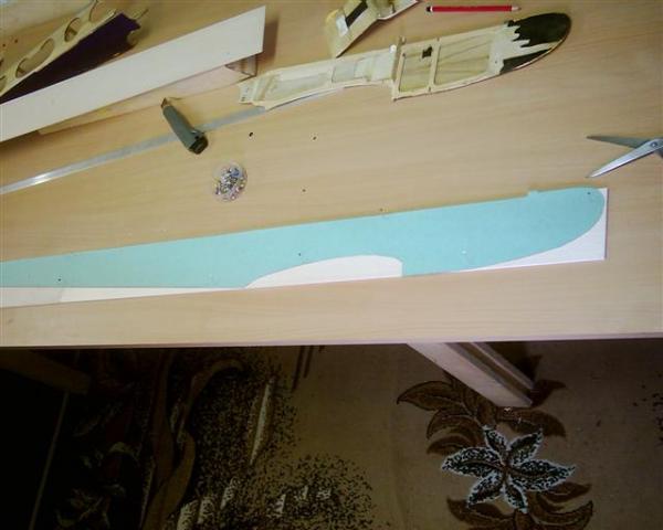

Hierna zijn de vleugels aan de beurt, maar misschien start ik hierover nog wel eens een appart draadje. :pim:
Leuk, maar volkomen nutteloss (mijn inziens dan).
Deze apparaatjes meten alleen onbelast de akkuspanning, zodra je de roeren ga bewegen zul je zien dat ze al in het rood duiken terwijl de akku in top conditie is.
Gewoon zoregn dat je je akku`s voldoende laad voor het vliegen en af en toe een de cellen apart meten is mijn inziens voldoende.
Verder een mooie kist weer :D
Ja misschien wel, maar het heeft toch een iets veiliger gevoel als je ziet dat alle ledjes ( onbelast dan) branden. :D
Maar het is eigenlijk wel zolals je zegt Berto, zorgen dat de batterijen goed zijn opgeladen ,
en dat ze in goede conditie verkeren.
Is touwens met alle onderdelen van het toestel van toepassing, nalatigheid wordt meestal streng afgestraft. Die fouten maak je nogal vlug als beginneling vind ik. :eek:
