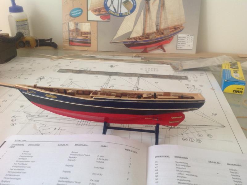

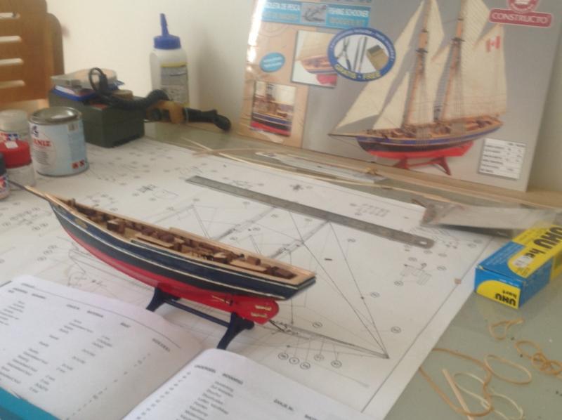

Heb weer eens wat werk gedaan aan mijn schip.
Zoals te zien op de foto's heb ik de div hutjes en kajuiten op het dek geplaatst.
full
full
Zo te zien ziet het er netjes uit hoor, ook je davits zijn zeker op ie schaal mooi gelukt:D

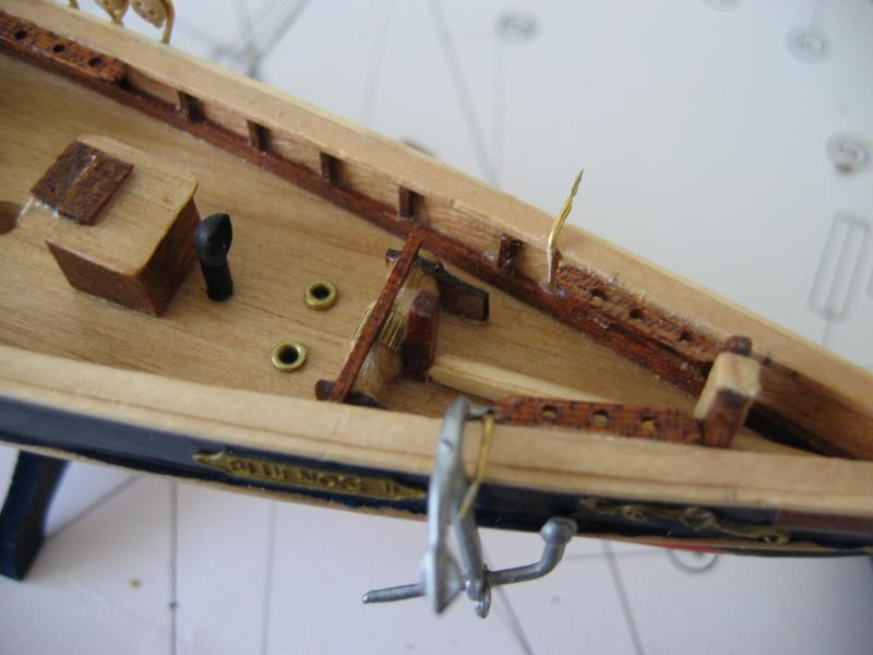

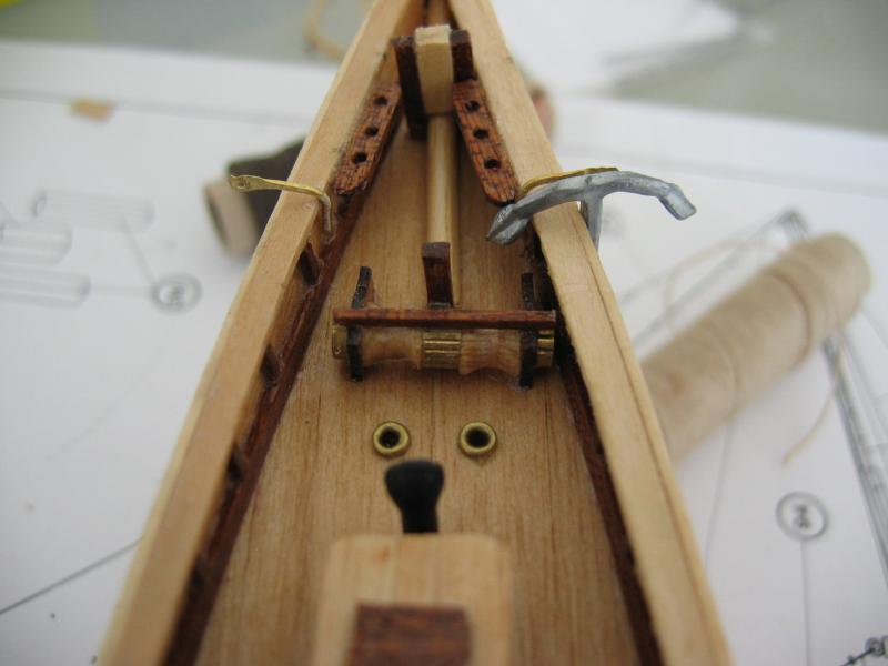

foto's ankerlier
Ad bedankt voor je tip over de secondelijm met de draad!
Hier 3 foto's van de ankerlier.
Ik zou de draad eronder door kunnen halen een paar keer, er is wat ruimte om dit te doen.
Tools zoals hechtnaalden worden dus niet echt gebruikt doorgaans in de scheepsmodelbouw?
full
full
full
Bedankt weer!.
grtn.
Ja, en ook hier het uiteinde verharden met secondelijm, dan prik je het er zo onderdoor
Ik ken het niet, maar wellicht wordt het wel toegepast. Voor het optuigen van ingewikkeld getuigde schepen (bijvoorbeeld de grote driemasters) zijn speciale setjes met diverse tooltjes te krijgen, maar dat zijn dan meestal haakjes in diverse vormen, en pincetten. Ik heb het tot nu toe altijd met pincetten gedaan.

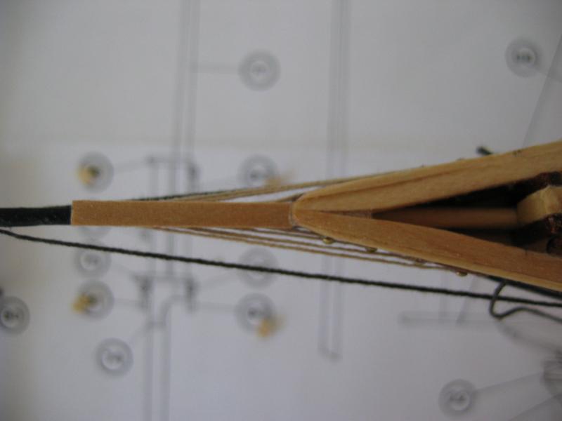

hier wat foto's

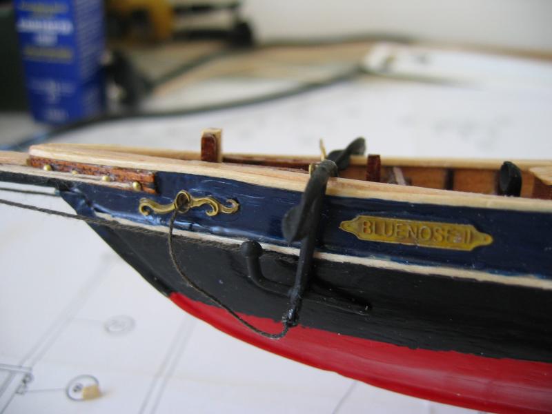

Hier enkele foto's van de aangebrachte ankers, en div lijnen aangebracht in de boegspriet.

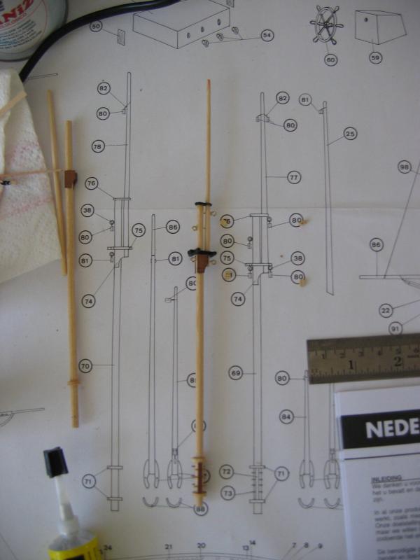

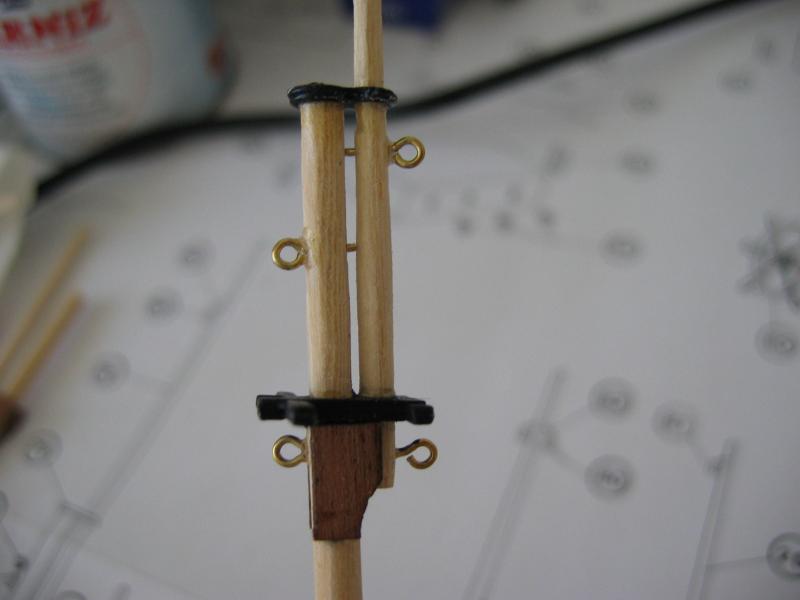

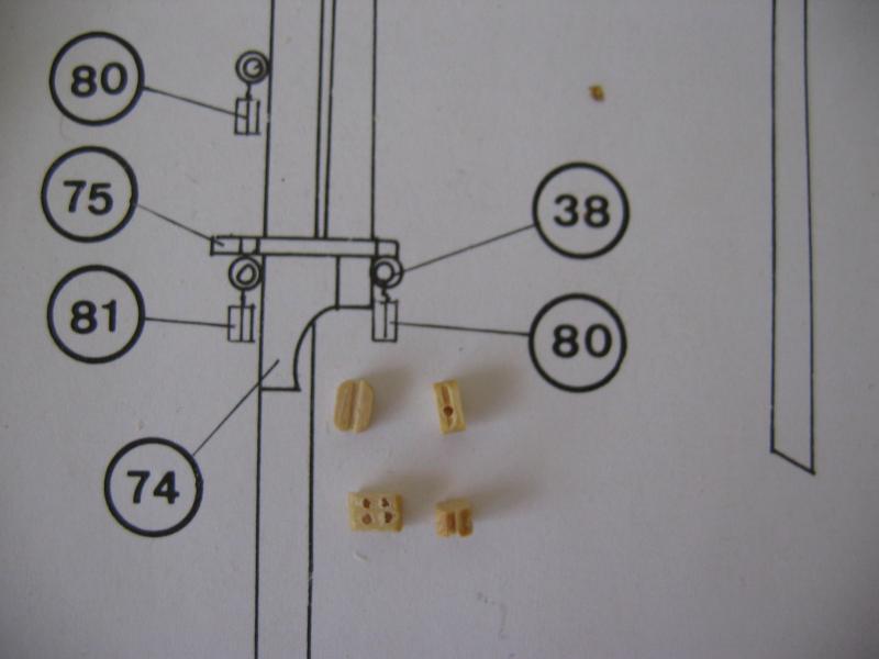

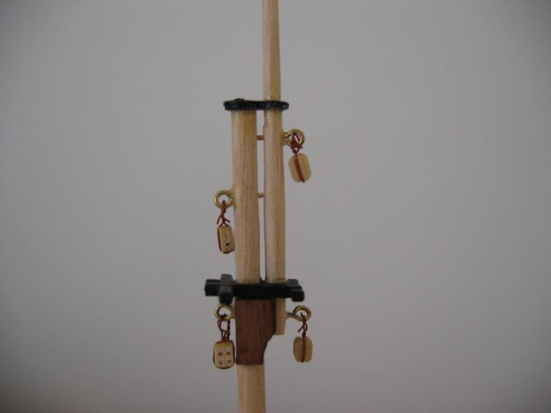

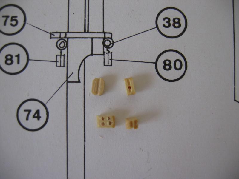

Hier nav mijn vraag de mast en de tekening daarvan plus de katrollen en blokken.
full
full
full
full
Zoals te zien, er zitten gaatjes in en sleuven, en op de voorbeeldtekening en de foto's van de doos is niet duidelijk te zien of de gaatjes dienen om de blokken aan op te hangen of de sleuven gebruikt worden om de lijnen van de masten en het zeil langs te halen?
Of zoals te zien bij het blokje linksonder, dat de fabrikant er gaatjes te weinig in heeft gemaakt waardoor ik er extra gaatjes in heb gemaakt.
Maar wat is dan de funktie van die sleuven in de blokken?
grtn. Martijn.
De sleuven aan de zijkant van de blokken, daarin lopen de touwen die vastzitten aan het blok om dat blok ergens aan vast te maken.
Dit touw loopt dus volledig om het blok heen.

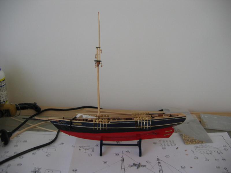

weer es wat gedaan
Bedankt Germt en Erik voor het uitleggen van hoe ik de blokken en katrollen moest vastmaken!

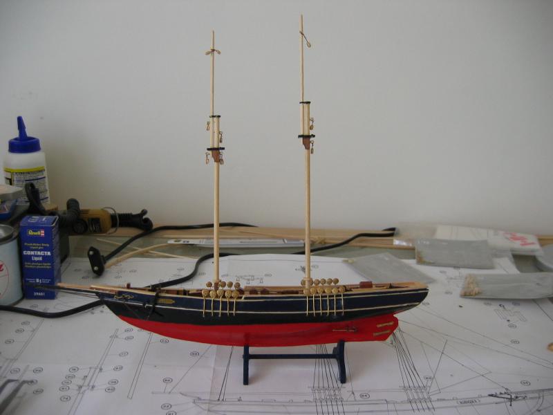

Bijgaand enkele foto's van wat vorderingen, jaja het geheel verstofte misschien n beetje in mijn kamer, vergeten doe ik het zeker niet. :)
Twee masten voorzien van hun onderdelen en vastgemaakt op het schip.
