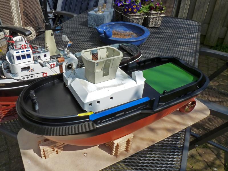

Hallo allemaal,
Intussen krijgt de Smit Elbe langzaam haar kleur, alleen het dek en de binnenverschansing moeten nog in de juiste kleur gespoten worden.
Net na het spuiten van de zwarte laklaag.
full
De fenders zitten er nu ook rondom op, enkel de grote ronde boegfender mist nog.
full
Wordt vervolgd...
Bart :cool:
