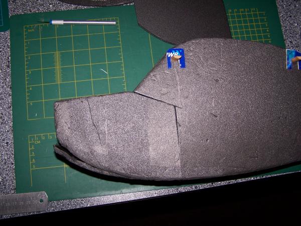

Na een aantal slechte landingen was de neus van mijn Citabria een harmonica geworden :rolleyes:
Het was dus tijd om een nieuwe te snijden....
De rest van de romp was eigenlijk helemaal niet zo slecht, dus vond ik het zonde om een hele nieuwe romp te snijden.
Dus heb ik alleen de neus vervangen...
Hier een paar foto's van het projectje ;)

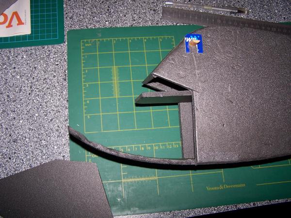

Neus er uit snijden
full

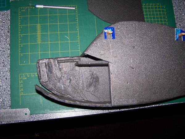

Aan de binnenkant zie je dat de neus erg slecht is geworden.
Net een harmonica :(
full
De complete neus verwijderd.
full

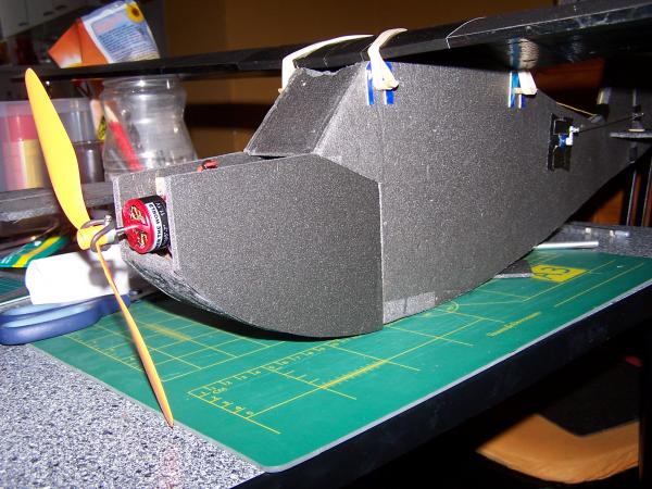

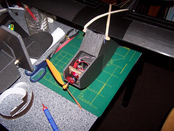

Nieuwe zijkanten er in gelijmd en motor geplaatst.
full
En klaar voor de volgende vlucht :D
full
Ik heb er inmiddels mee gevlogen en geen problemen ondervonden :D

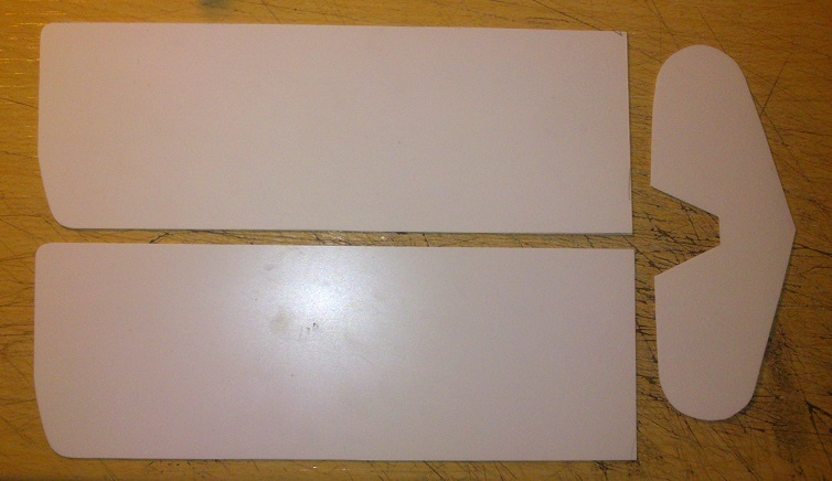

Ben ondertussen gewoon voor de fun (en ook om al een beetje de bouwtechniek te ondervinden) een miniversie van dit vliegertje aan het maken uit plasticard.
Zal waarshijnlijk geen vliegend model worden (zal te zwaar wegen) maar zal een leuk modelletje zijn om op een schapje te zetten.
vleugelspanwijdte van de miniversie is een 35cm :D
zal straks al eens een fototje proberen te plaatsen ;)
Voor het grote model, de Vstelling dan verkleinen of zonder Vstelling werken als ik de ailerons ga gebruiken?
Alee vooruit (tis nog niet veel want ben nog niet lang bezig ermee :p )
De vleugels en het staartstukje.
(op foto lijken ze ongelijk, komt door de hoek van de genomen foto denk ik, want in het echt zijn ze perfect gelijk)
