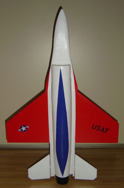

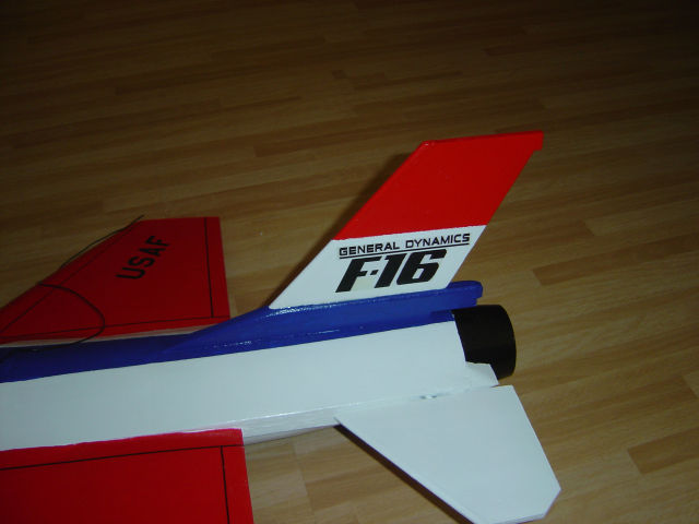

Zoals beloofd nog een paar foto's nu het model klaar is.
Nu maar wachten op een mooie dag en een niet te modderig veld.
