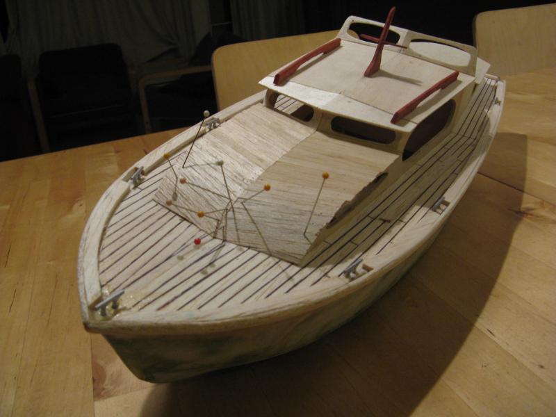

Afgelopen tijd heb ik me af en aan een beetje bezig gehouden met de Sea Princess. Zo heb ik 10 kikkertjes gesoldeerd van wat VD-draad en deze geschilderd (uiteindelijk 9 geplaatst), er is een stootrand aangebracht, er is een voetrail annex railingbasis aangebracht en ik heb besloten dat het voorste dakje te veel beschadigingen had opgelopen en dus een tweede laagje nodig had. Deze is inmiddels gelegd, van smalle strookjes 1mm dik balsa:
full

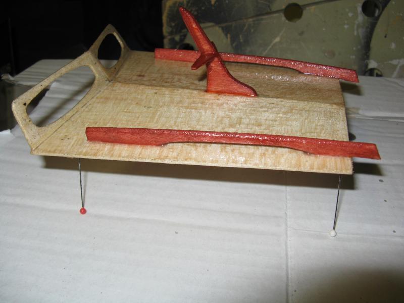

Ook heb ik met wat verdunde verf de handrails op het dak en het - inmiddels van vleugeltjes voorziene - mastje "gebeitst":
full
Het glimmen van de vorige foto komt omdat ik vanavond de hele boel in de verdunde epoxy heb gezet. Na een tip uit de UK heb ik "ontdekt" dat je epoxy prima kan verdunnen met gedenatureerde alcohol:thumbsup: dus daar heb ik maar even goed gebruik van gemaakt door het flink door de hele boot heen te laten klotsen.

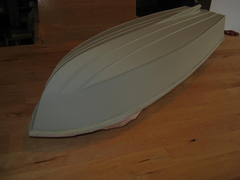

We zijn weer een stukje verder: De romp bleek na één laagje spuitplamuur al dusdanig strak dat ik de strakes en sprayrails er op durfde te zetten, dus zo gezegd zo gedaan:
full
En gelijk weer een laagje spuitplamuur er overheen, de laatste gelijk ook hopelijk, en dan moesten we maar eens een drijftest gaan doen zodat we de waterlijn kunnen gaan zetten.

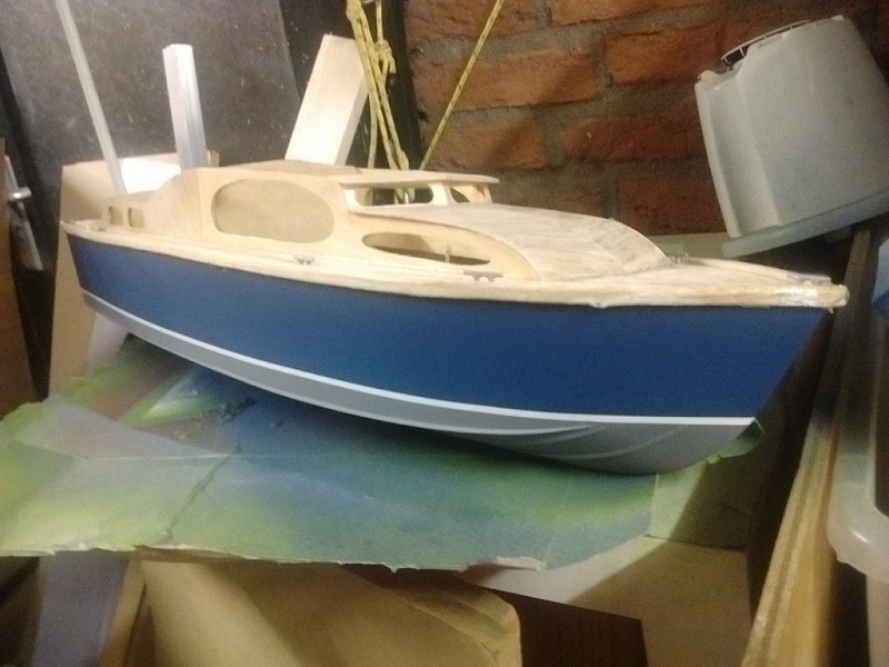

Zo, na een lange tijd stilte weer even een update. Inmiddels staat de boot in kleur:
full
Als straks de hoogglans lak er op gaat hoop ik een heel mooie diepe kleur te bereiken.

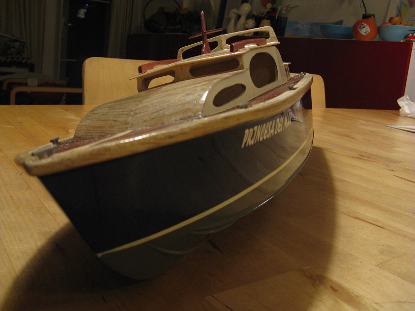

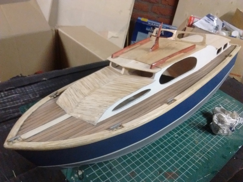

Hierna heb ik de opbouw wit gespoten, helaas ging dat niet lekker met gigantische kruipers over het dek en het kuipje als gevolg, dus heb ik een mahoniehouten dekje moeten leggen. Met zwart karton als deknaden, wat een pestwerk. Het wordt er echter wel erg mooi van, hier een foto van voor de G4 die ik er inmiddels ook op heb zitten als impregneermiddel:
full
Voor zover,
Ben ik stiekem blij dat het niet gelukt is zoals je gepland had met de opbouw.
Dit ziet er stukken duurzamer en realistis uit.
Kleurtje van de romp is net dat ietsje anders wat het uniek maakt.
vgr Marc

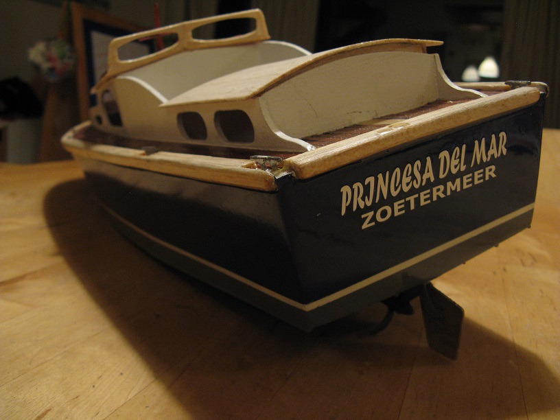

Het heeft een tijdje geduurd, maar het beestje heeft een naampje en er zit blanke lak op die wél blijft zitten...
Ik had speciaal Rambo hoogglans blanke lak besteld voor deze boot, PU-versterkt en "waterbestendig" volgens de beschrijving en het potje... Ga ik na drie lagen blank schuren met 600grit nat... slaat het spul wit uit en pelt het in grote vellen van de boot o_O:mad::oops:
Ik heb nog een poging gedaan tot redden maar dat was hopeloos, dus toen maar helemaal kaal gemaakt, opnieuw wit-blauw-grijs opgezet en toen (eerst proefstukje gedaan...) afgelakt met Gamma hoogglans lak op terpentinebasis. Na twee lagen lak (nat geschuurd tussendoor) de naam aangebracht die ik heb uitgesneden op de snijplotter van het fablab Zoetermeer en toen nog een paar laagjes blank er overheen. De romp van de onderkant is nu klaar, roertje zit er in, motor en schroefas ook. Nu verder met de bovenkant.
