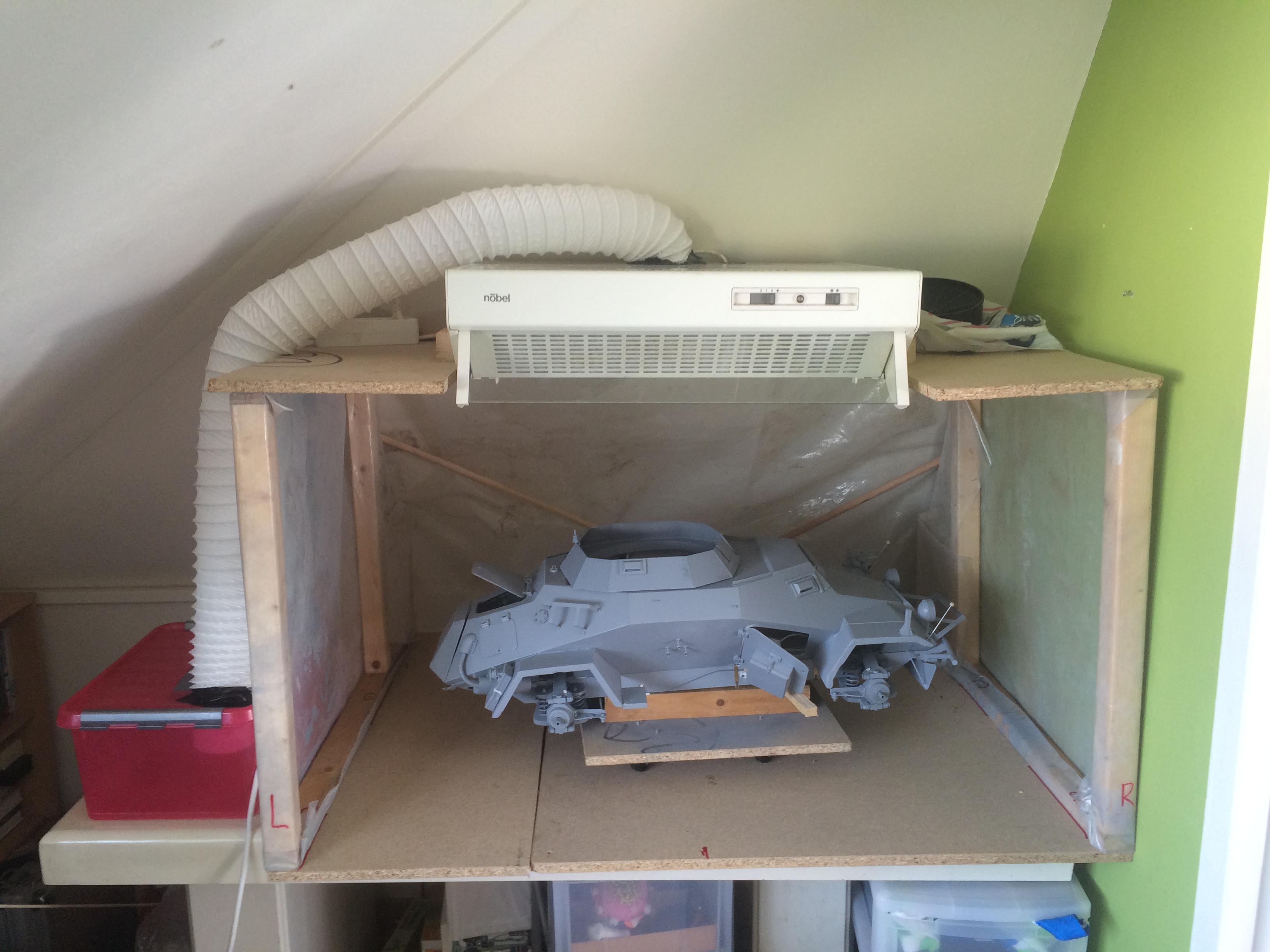

Volgende stap in bouw. Ik heb een spuitcabine gemaakt volgens de "afzuigkapmethode". Gezien de afmetingen van de 222 is de cabine behoorlijk groot uitgevallen. Hoef ik straks in de winter (of als het kouder gaat worden) niet in de garage te airbrushen.

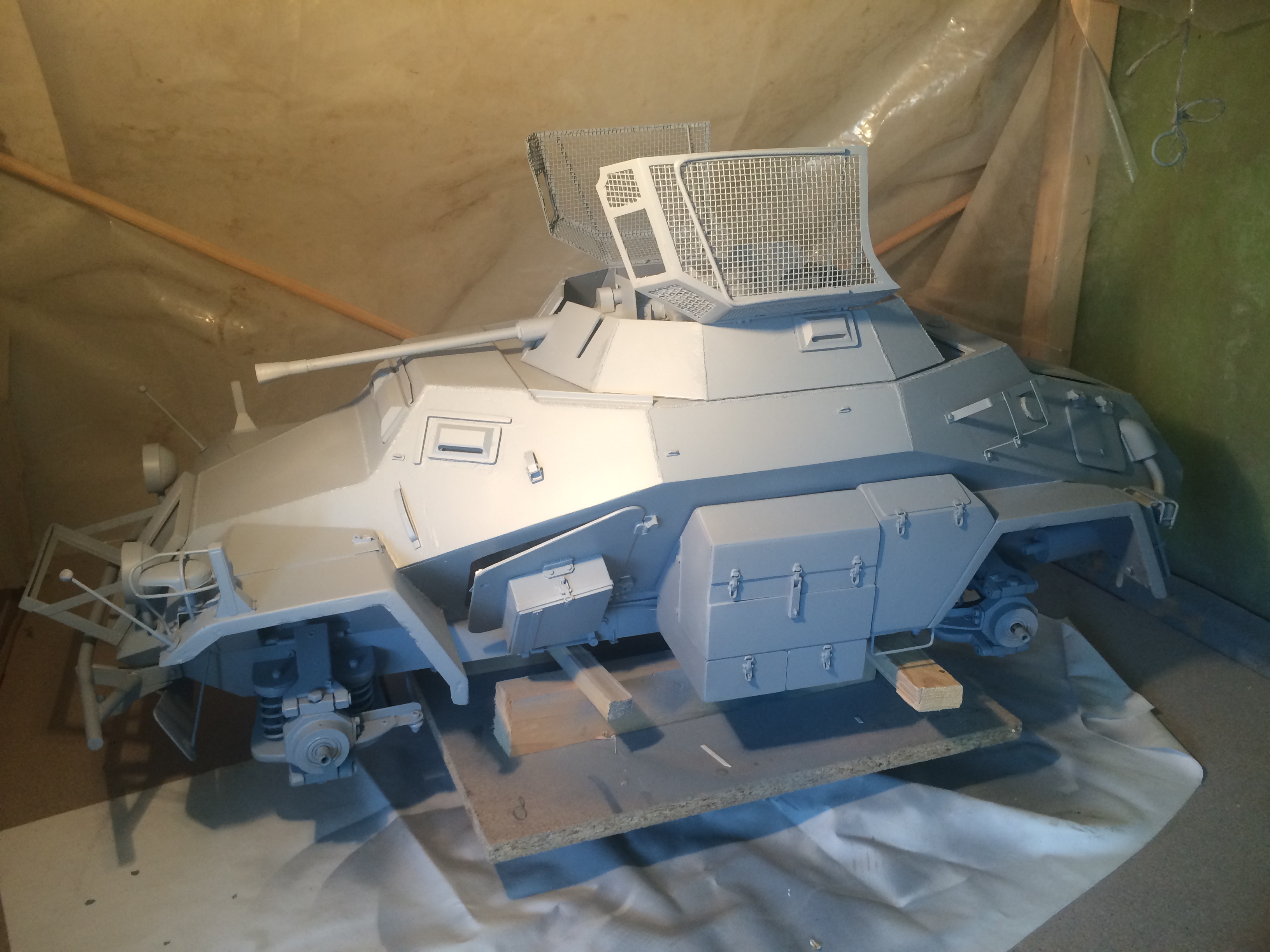

Het enige wat nog aan de 222 dient te gebeuren is het maken van een granaatscherm. Deze komen bovenop de koepel. Zoek me alleen rot naar goed gaas hiervoor. Edit: gevonden!! Bij een kralen en kettingenwinkeltje gaas gevonden wat precies goed is.
De 222 is op hoofdlijnen klaar. Er blijven nog vele kleine dingetjes te doen maar ik ga starten met airbrushen. Ik heb een onderstel gemaakt op wieltjes zodat ik hem rond kan draaien tijdens het spuiten. Ga starten met pre-shaden

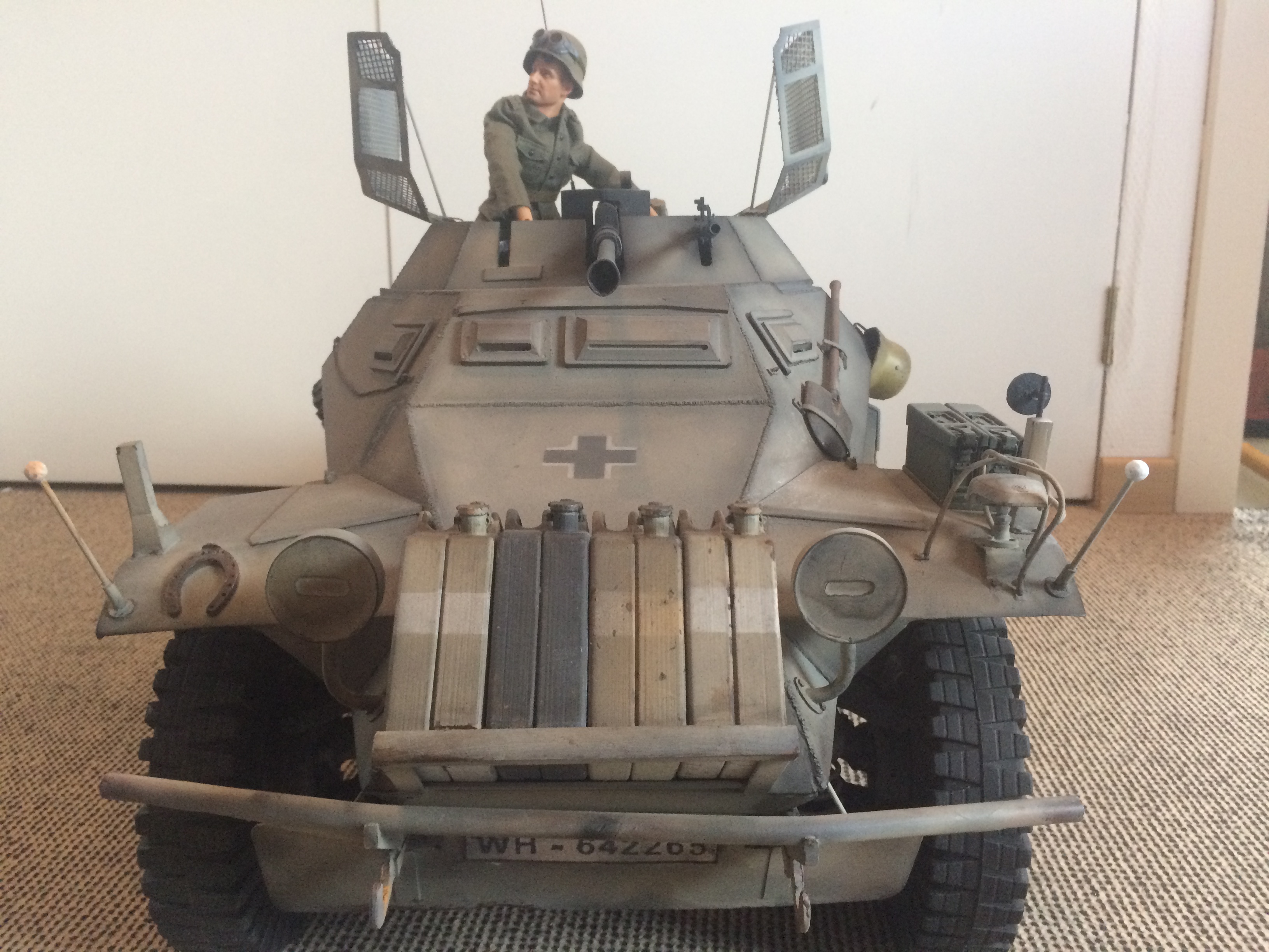

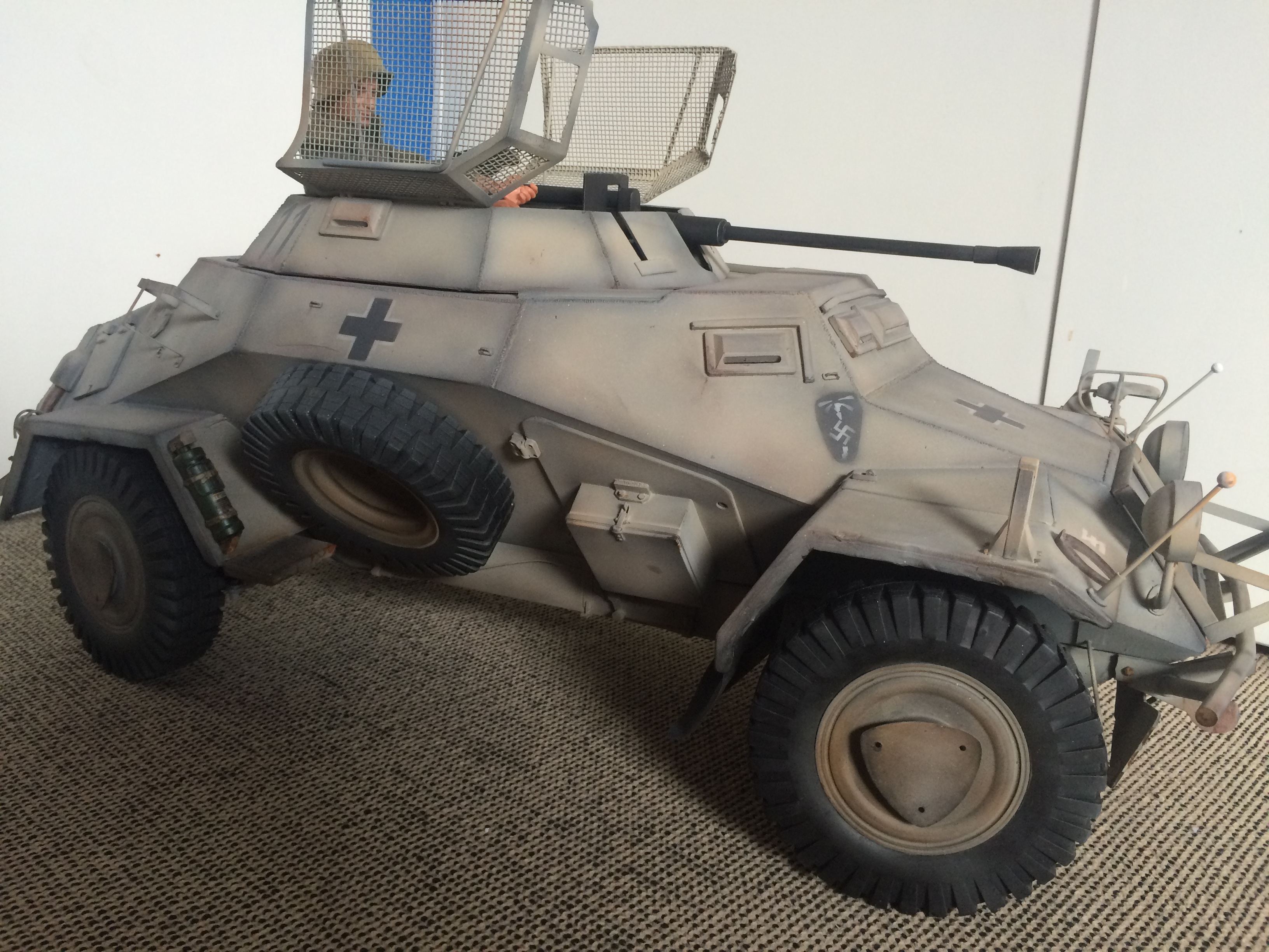

De 222 zit in de verf. De bestuurder heeft er zelfs al bezit van genomen voor een proefrit. Ondanks het gewicht van 10KG (inschatting) rijdt hij leuk. Wat er nu nog moet gebeuren is de afwerking van de 6 jerrycan's en de aanschaf van een MG34 geweer. Misschien maak ik hem wel zelf om in de sfeer te blijven. Verder heb ik nog een melkkan, extra helm, veldfles enz om aan de zijkant te hangen.
De laatste foto is om het formaat aan te geven. De VW bus is op schaal 1/14

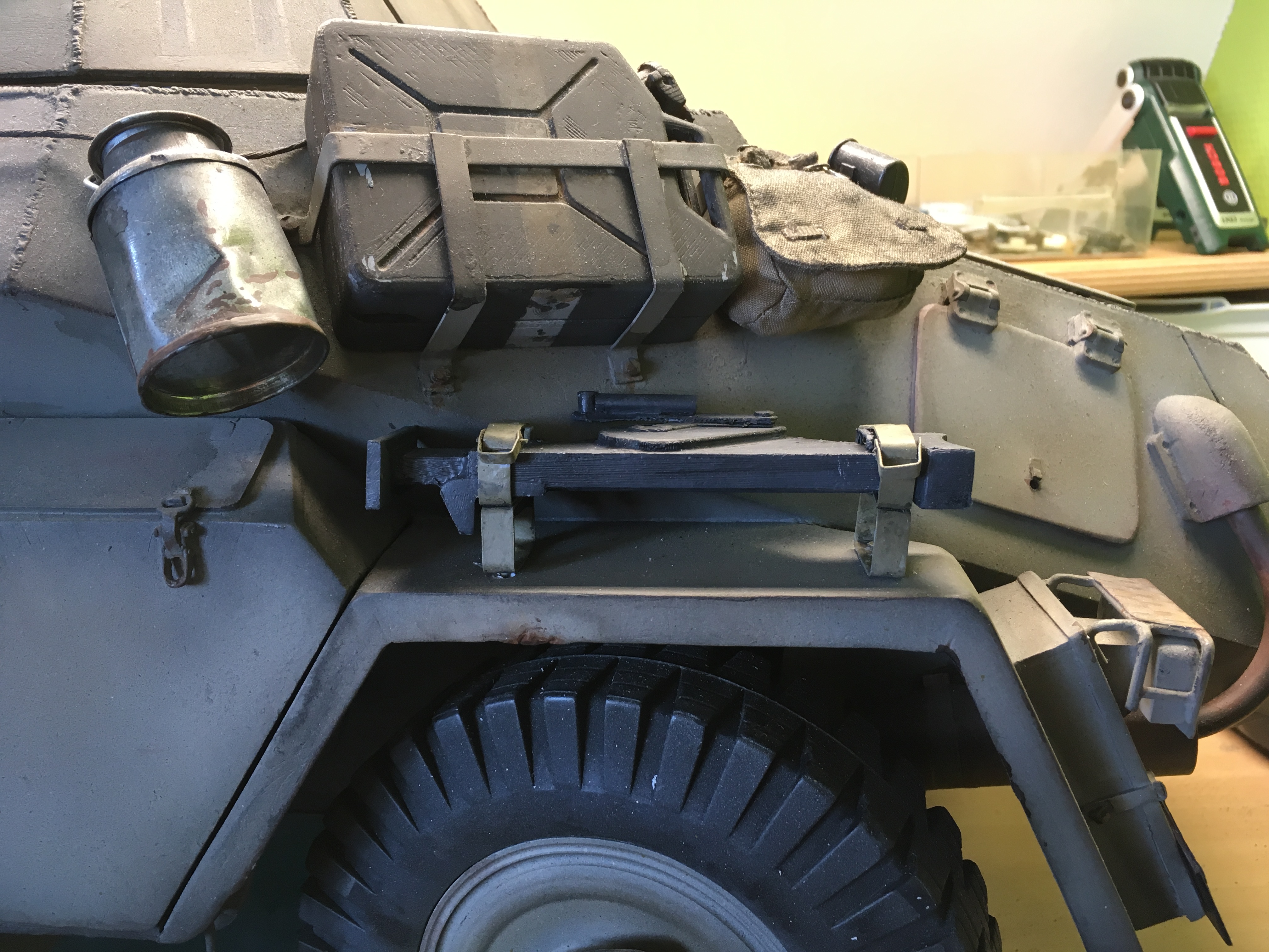

Het einde is in zicht! Nog wat kleine details zoals een krik op de achterbumper en een houten kist op het voorspatbord.
Op een speciale beurs voor 1/6 een MG34 gekocht en 2 munitiekisten, ook voor het spatbord aan de voorkant.
