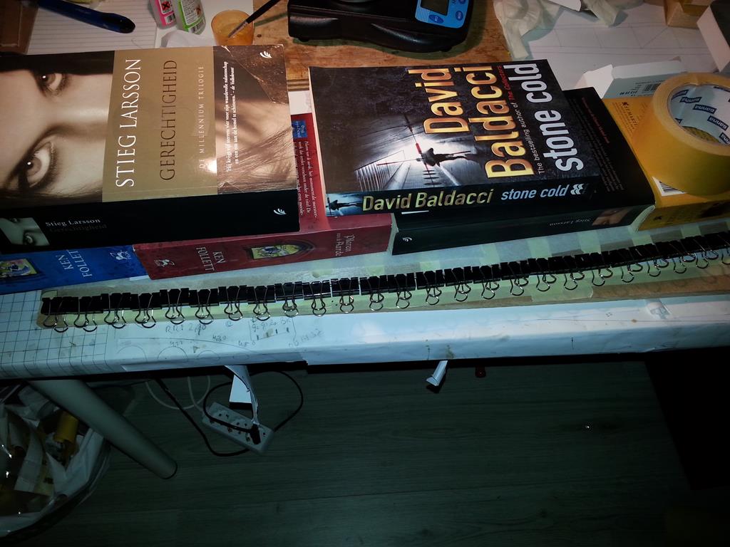

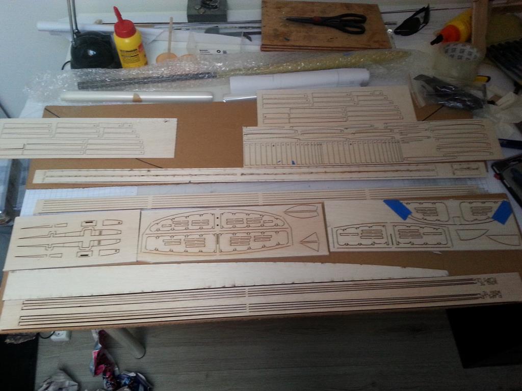

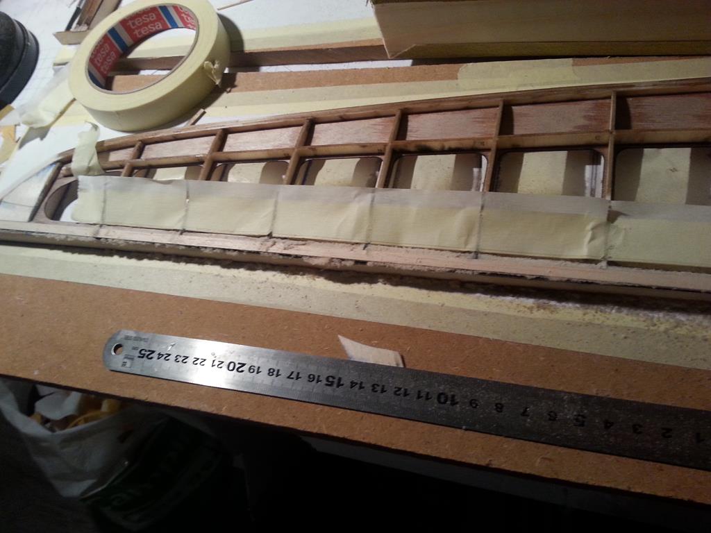

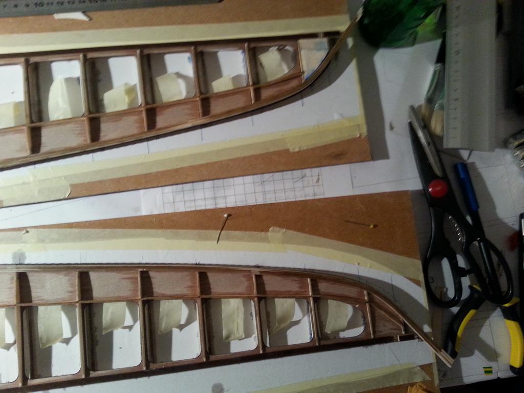

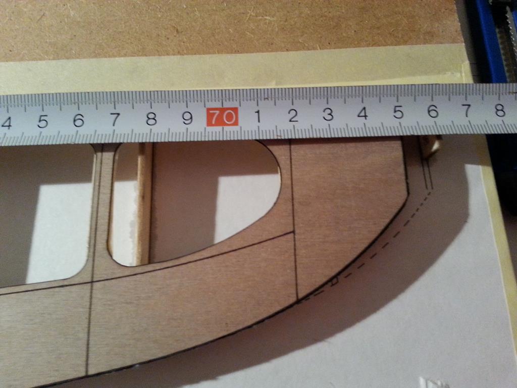

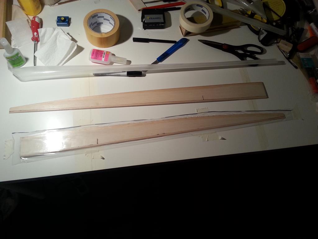

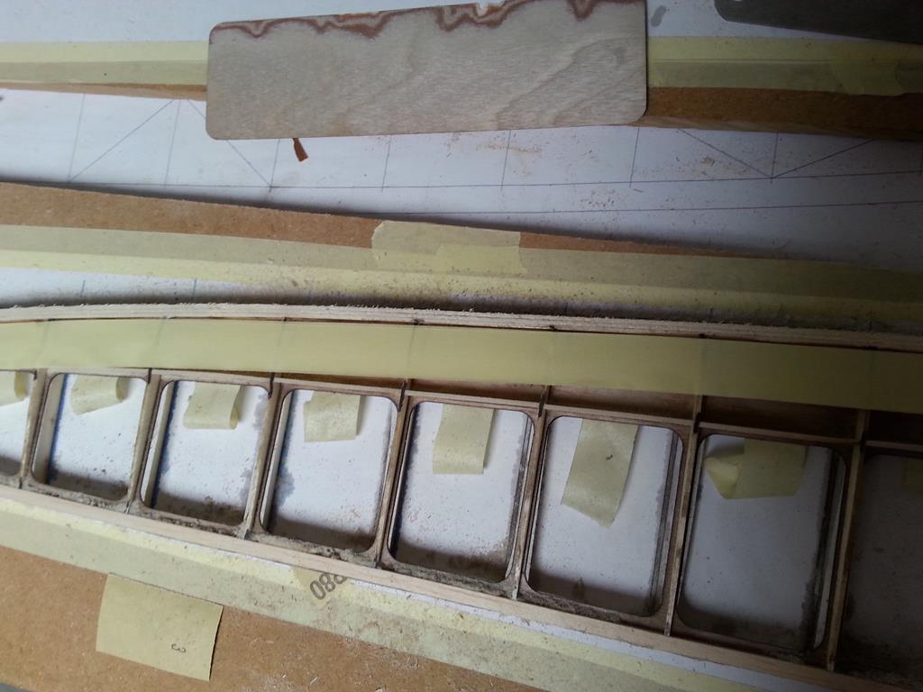

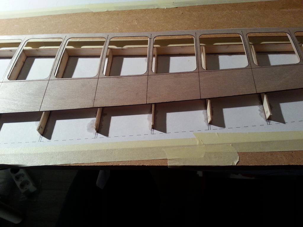

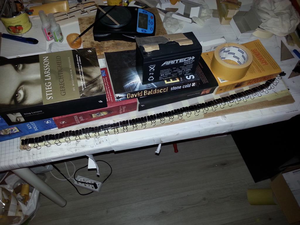

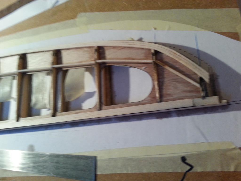

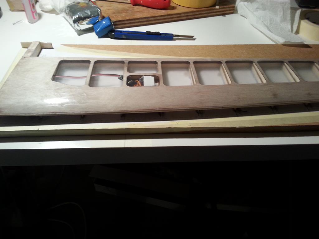

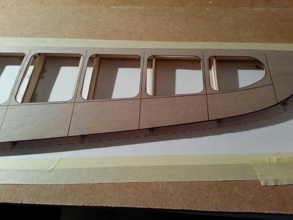

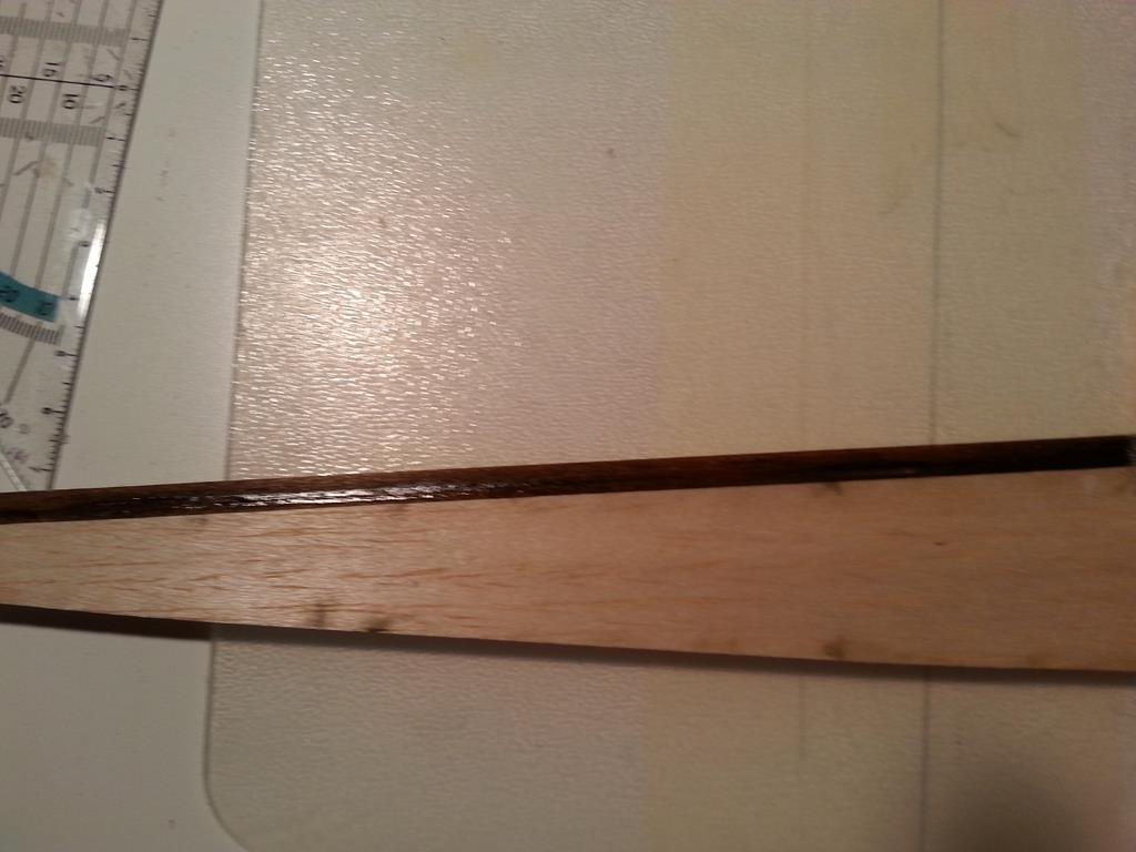

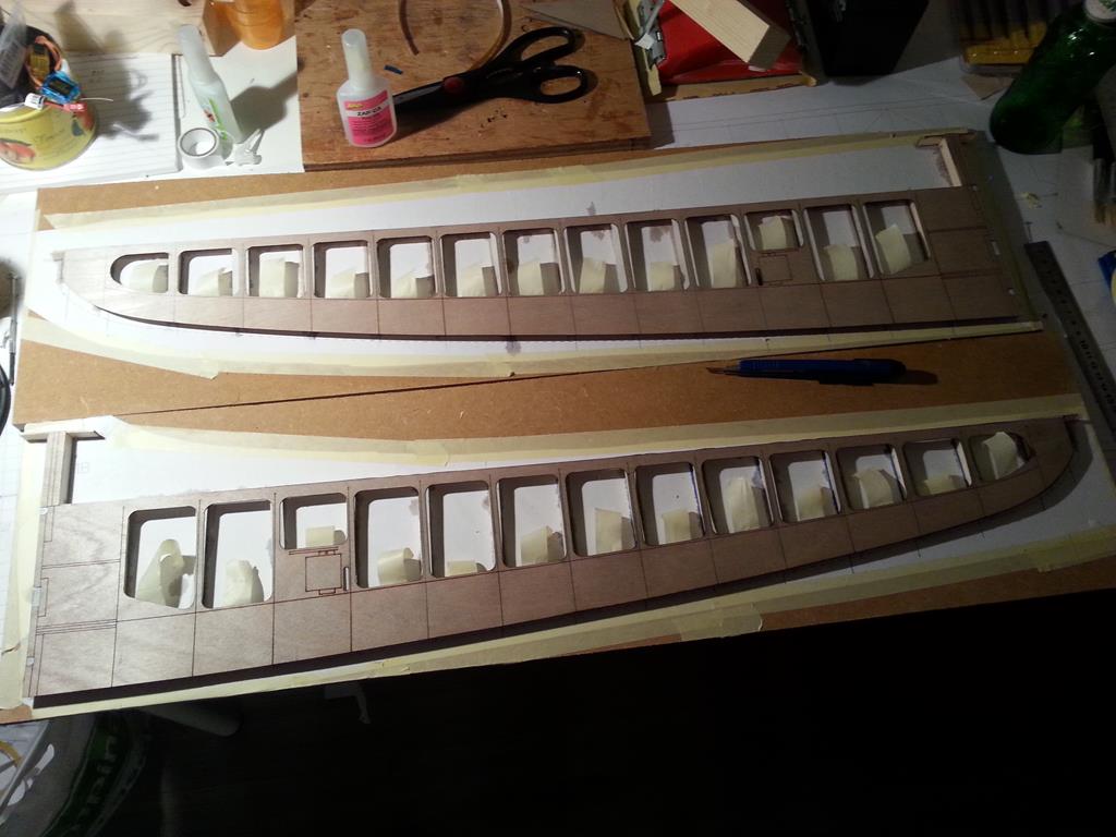

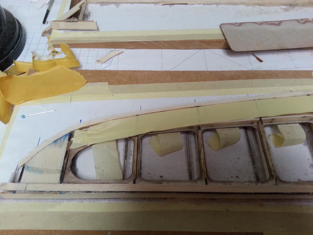

Daarna met de rolroeren aan de slag gegaan. Deze bestaan uit twee delen. Wel slim.

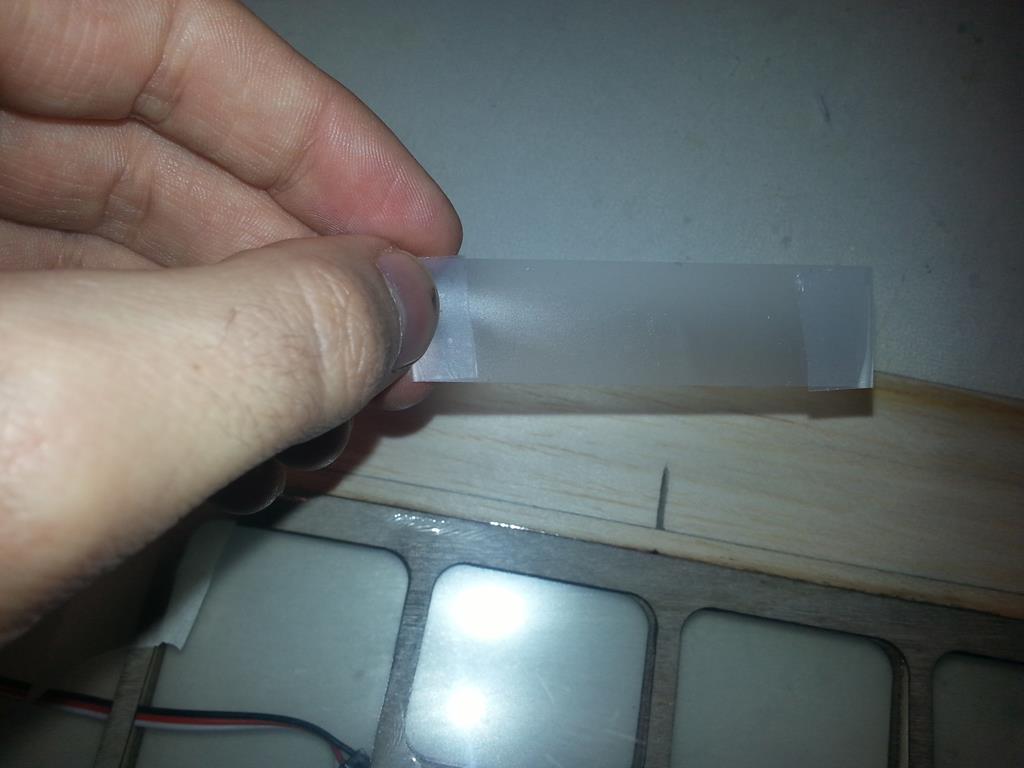

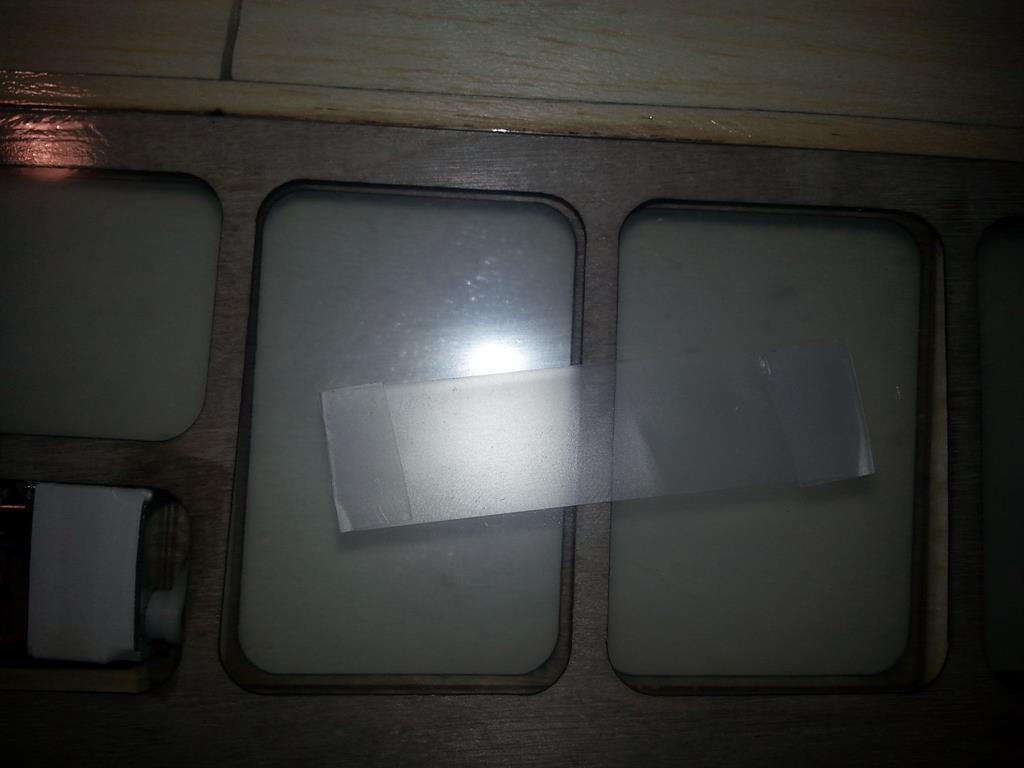

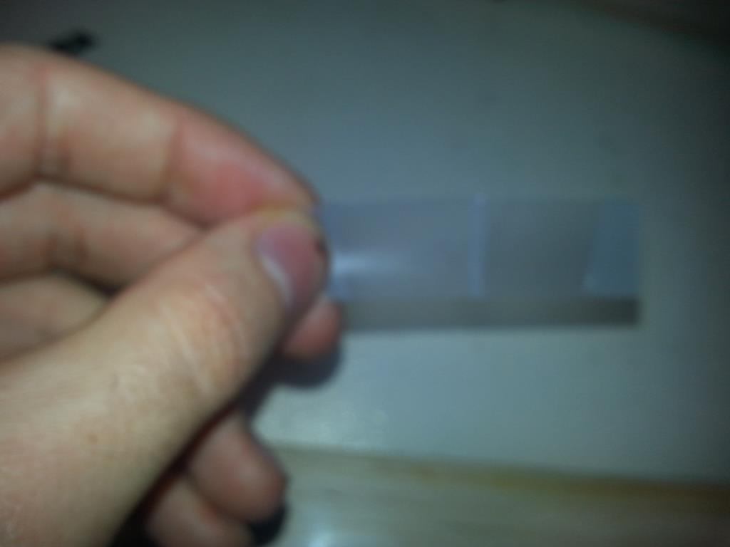

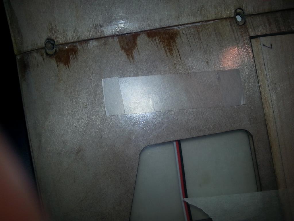

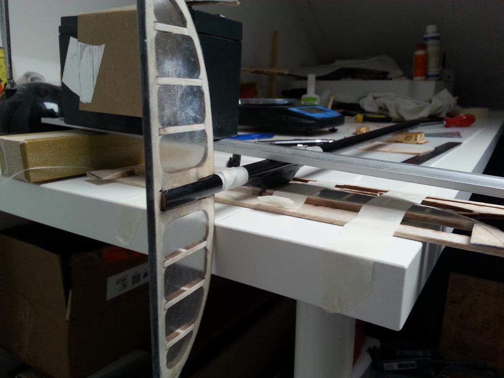

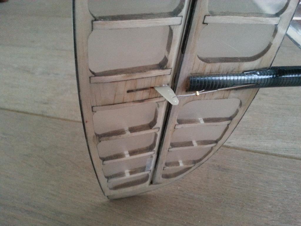

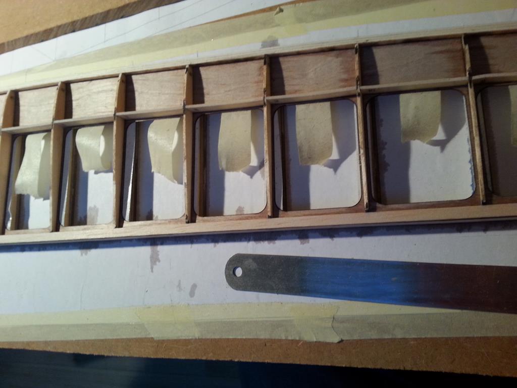

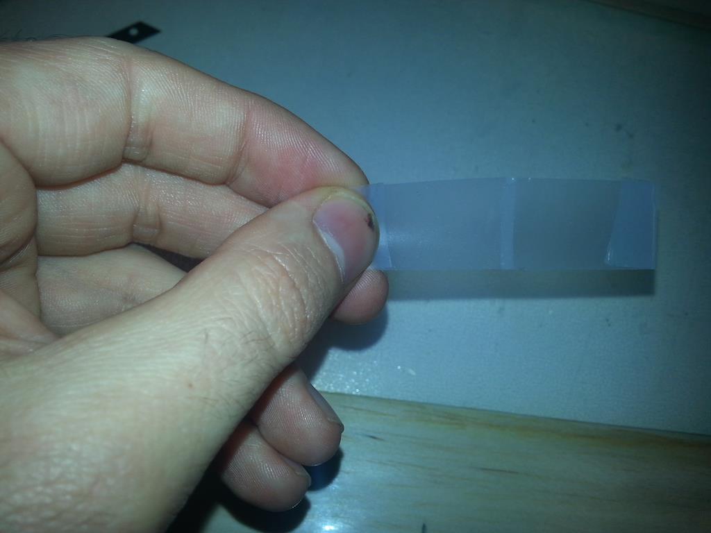

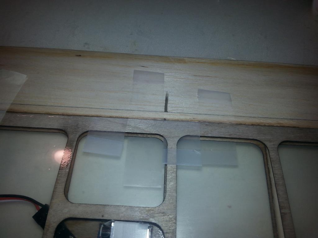

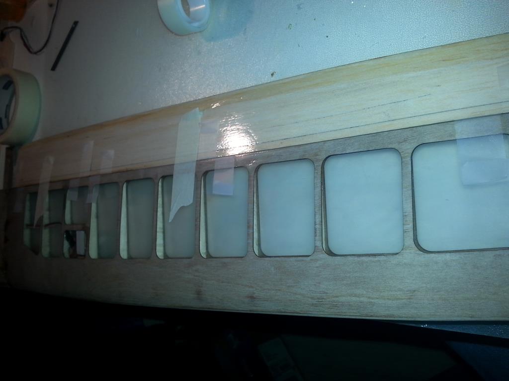

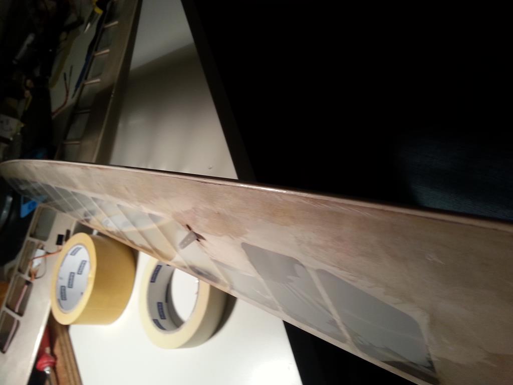

Daarna de scharnieren gemaakt. De aangeraden methode vond ik wel heel fijn. Ik liep altijd te klooien met de scharnieren, maar dit ging heel makkelijk. Wat je eigenlijk moet doen is een plakbandje aan twee einden dubbel vouwen. Dan doorknippen. Dan de plak kanten op elkaar plakken. Natuurlijk lijmnaad maar een paar mm overlap. Dan schuif je de plakband in de scharnier gleuf. Maak gebruik van de niet plakkant. Dan vast plakken als het stukje waar de lijmnaad in de scharnier naad zit. En dan later op maat knippen. Als laatste nog een plakbandje over de gehele bovenkant. Hieronder de foto's. Ik hoop dat het duidelijk is.

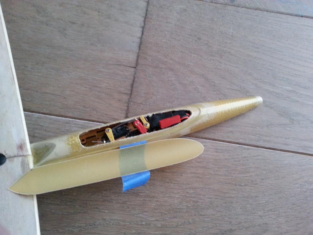

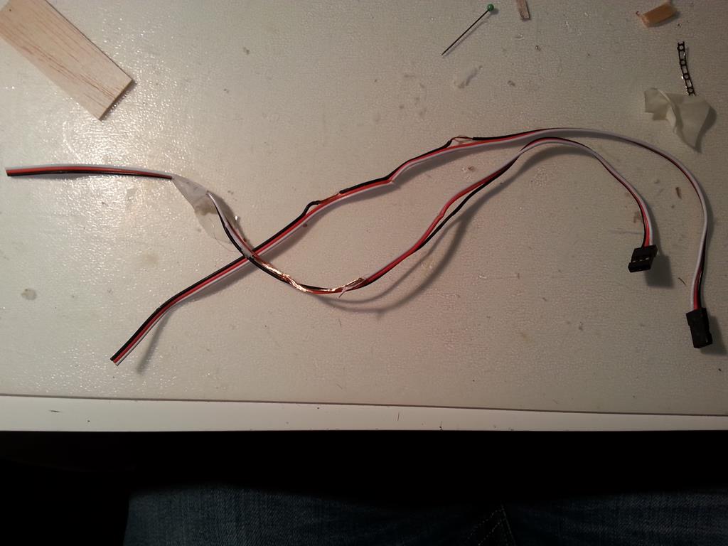

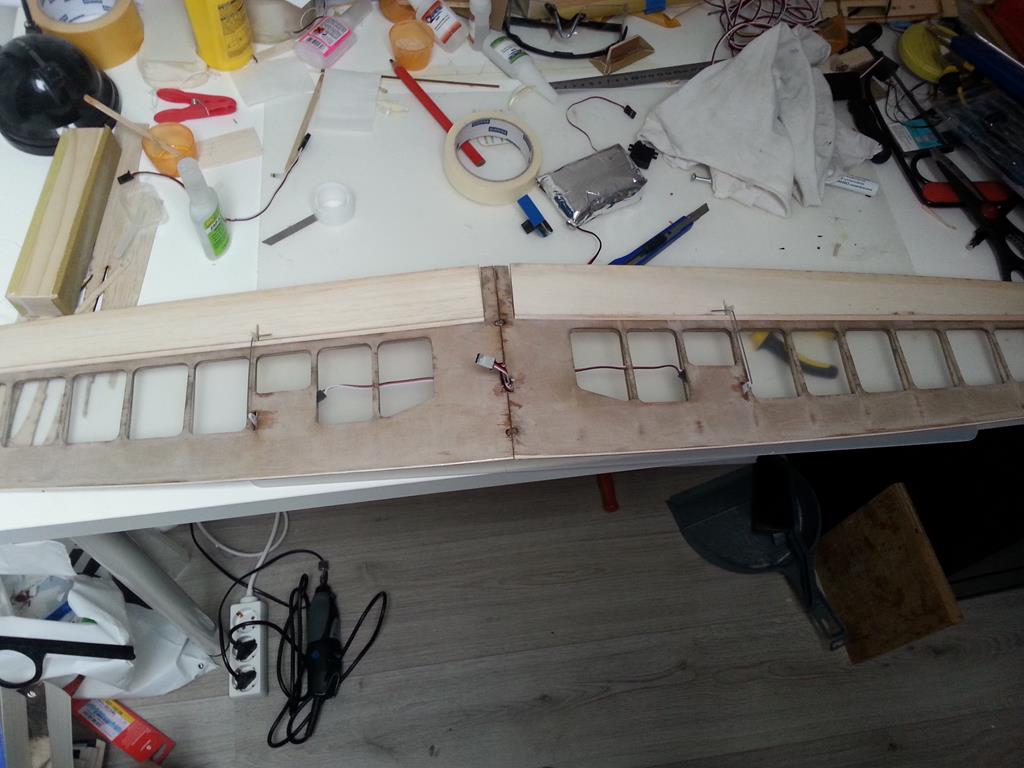

Vervolgens in de romp aan de slag geweest met CA lijm. Lukte voor geen meter. Toen bleek dat ik de rolroer kabels vast had gemaakt aan de romp....

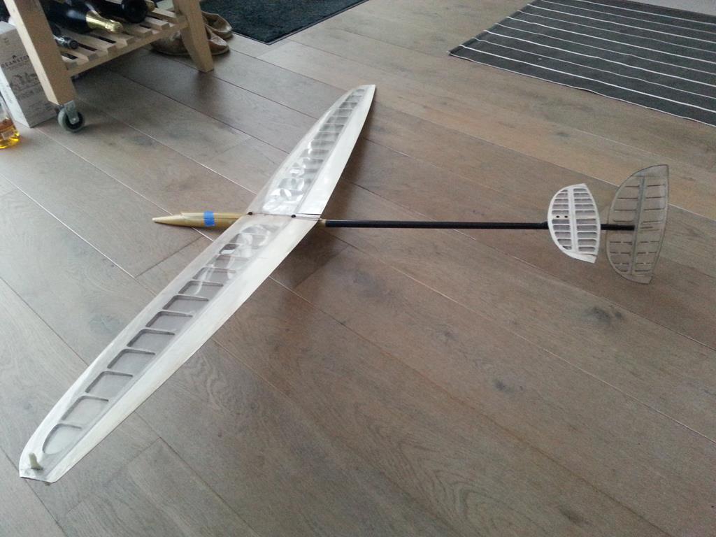

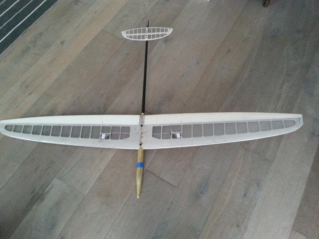

Dan hier het resultaat:

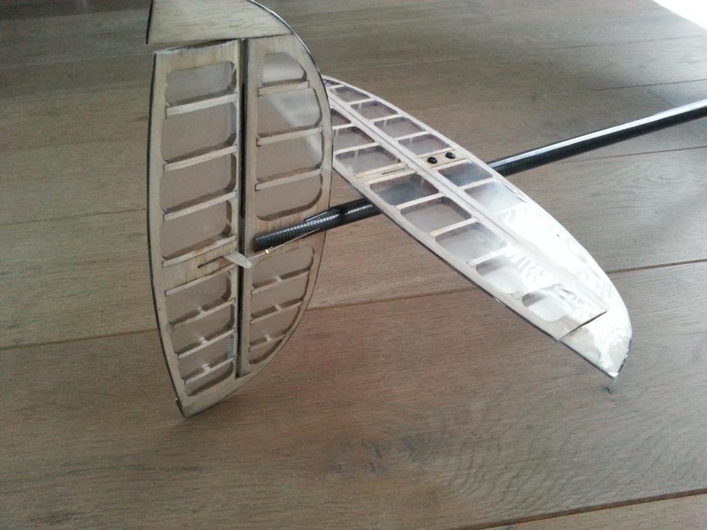

Hierna bespannen van de staartvlakken. Hiiervoor gebruik ik Doculam. Ik kende het niet, het werkt bijna hetzelfde als met Ora Cover, alleen krimpt het veel minder. De oplettende kijker ziet ook dat het net niet helemaal strak is. Dat komt omdat ik het folie niet had vast geplakt tijdens het erop strijken. Dat moet nog even bijgewerkt worden.
