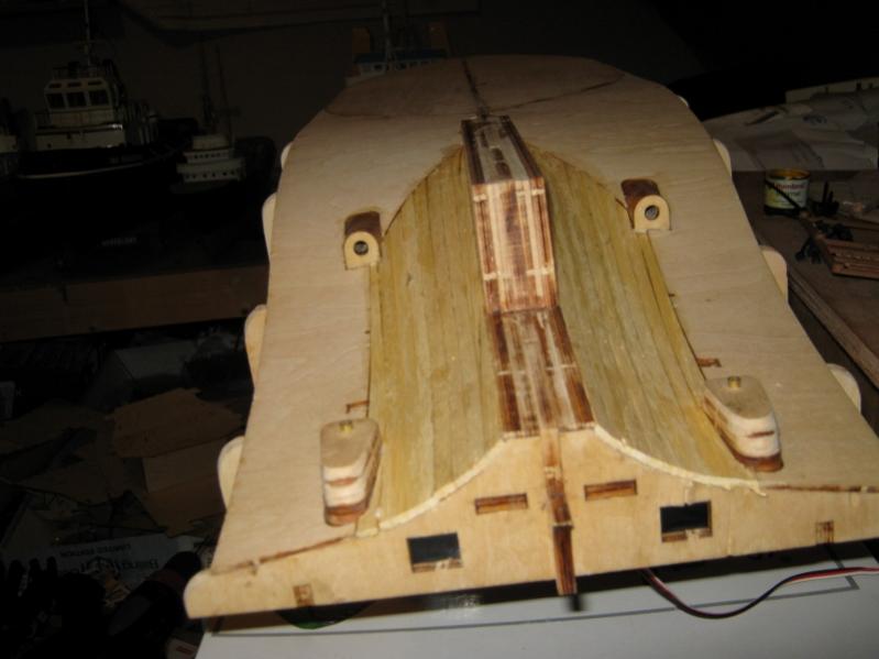

zo de 1e foto's

full
voorkant na een uur

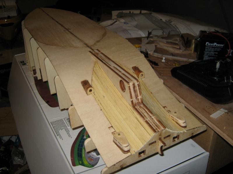

full
achterkant
mvg henk

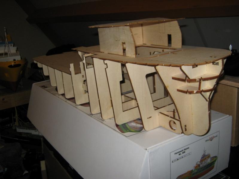

vandaag weer een update ben verder gegaan met het vlak
en dan nu wachten op de missende platen

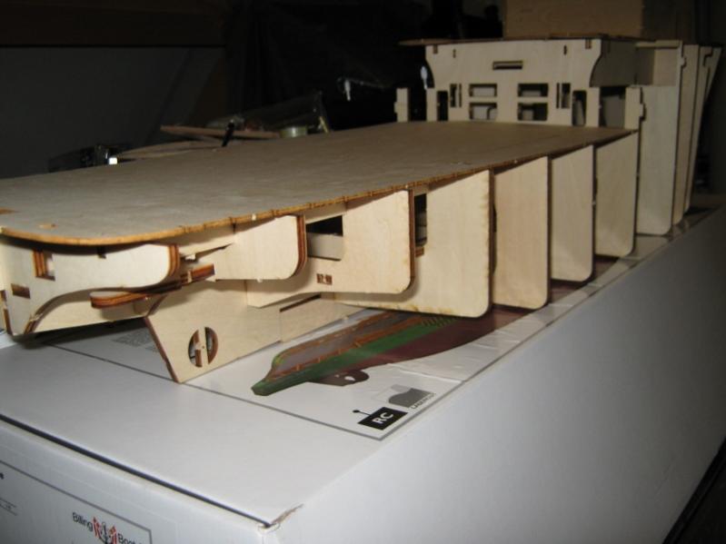

hier nog weer een paar fotos
full
full

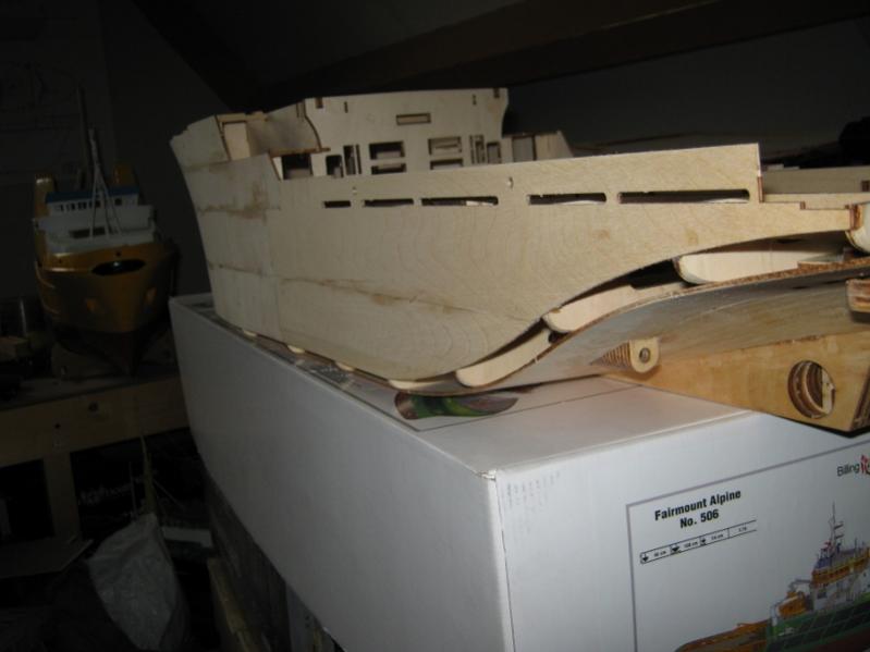

zo weer een update de romp is bekleed met de platen nu de latjes nog fotos volgens straks (lijm moet nog even drogen )

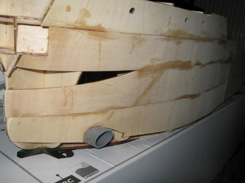

heb een probleem ik ben met polyesterplamuut aan de gang geweest krijg dit alleen niet glad ben de hele dag al bezig maar de kuiltjes en strepen blijven zichtbaar hoe krijg ik dit wel glad welk soort schuurpapier of doe ik wat anders verkeerd
ik gebruik een gewoon plamuurmes (nieuwe)
wilsor polyesterplamuur
en watervast schuur papier
