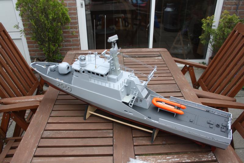

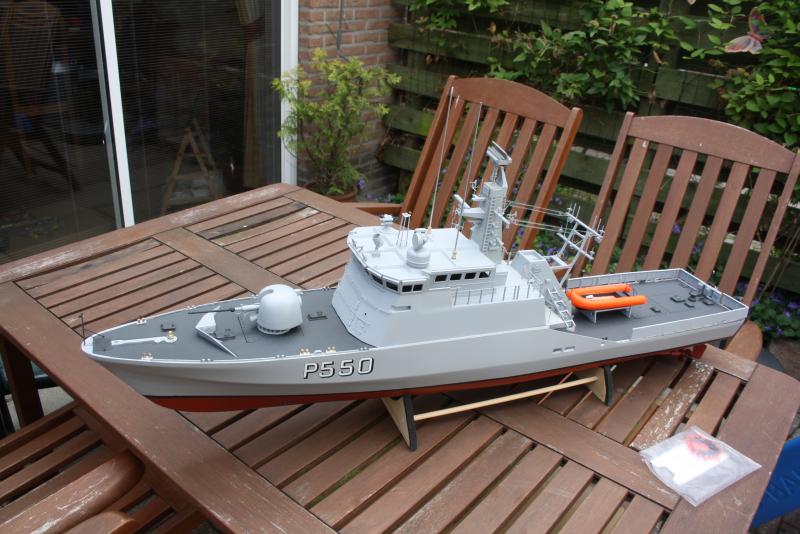

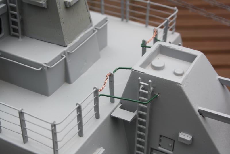

Het heeft weer even geduurt maar door drukte op het werk weinig tijd gehad. Af toe bezig geweest om wat details aan te brengen. Zie nu wel op de foto dat ik nog een paar gaatjes moet dichten !

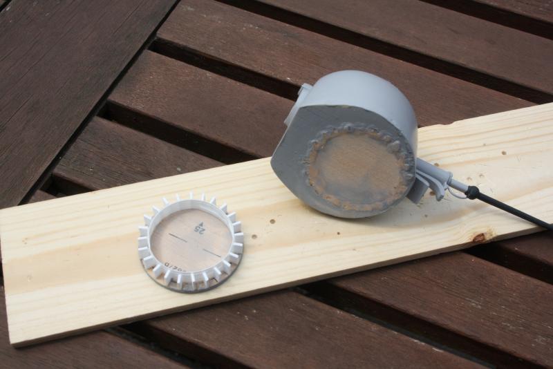

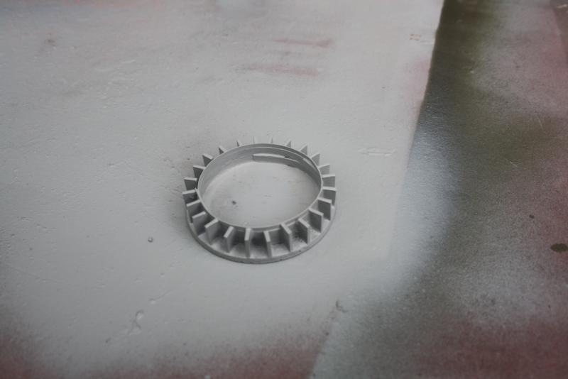

Met spuiten gebruik ik vaak afplaktape maar heb via de modelbouw een nieuw middel gevonden: Kneedgum. Bij de action haal een aantal stukken voor drie keer niks. Voordeel: je kan het overval aanbrengen en ik elke vorm kneden. Na het spuiten weghalen en je kan de verf er gewoon door heen kneden en het blijft kneedbaar.
Heb het voor een aantal items op het voordek gebruikt en je krijgt een scherp resultaat.
Heb maar een aantal dingen los samengevoegd om te kijken hoe het geheel zou worden.

Zoals eerder gezegd was ik niet echt tevreden met de onderzijde van het geschut. Alles los gehaald en van evergreen
nieuwe zijstukken gemaakt en de binnenzijde gedicht. De onderzijde van geschutstoren geheel weer vlak geschuurd en morgen, nadat alles goed droog is, alles weer in elkaar zetten.
