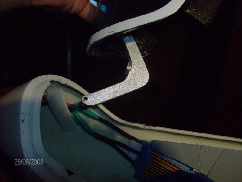

Nou, mijn cockpitkap-scharnier bleek niet bestand tegen onze jonge katten. Eén sprong met een snoekduik in de openstaande cockpit, op de nek van de piloot die toch al chagerijnig keek, waarop de hele romp van tafel kletterde. Geen schade, enkel het scharnier gebroken.
Mooie aanleiding het door Ko beschreven scharnier te maken. Is sterker en de kap is naast scharnierbaar ook afneembaar. Dat is toch wel heel erg prettig.

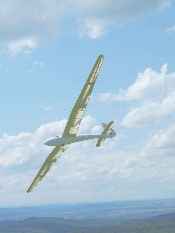

Ein Bilder-Gruss von meinem Sperber-Junior 5,20 m an der Teck bei Kirchheim.
Uwe Gewalt.
