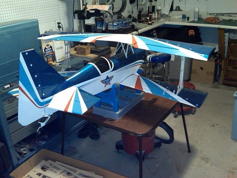

Kleurstelling die ik op het oog heb:
Alleen de onderkant nog ff verzinnen, denk dat die rechttoe rechtaan wordt.
Moet wel zien wat onder en boven is...
Ook op een afstandje
Dit is inderdaad een mooie kist.
Ik heb aan de onderkant één kleur gebruikt. (mijn geval rood)
Je zou dan bijvoorbeeld nog een lichte streep over dwars op de onder vleugel kunnen maken.
Als de folie eraf is kan je er overal goed bij en kan je de servo draden makkelijk door de ribben halen.
Kijk anders eens terug in mijn verslag dan zie hoe de vleugels er kaal uitzien.
ik heb bij mijn huidige ulti, de stekkers aan de cabana gelijmt, en dan de stekkers onder uit de vleugel gehaald die zie je haast niet zitten, eventueel kan je ze ook nog in kleur spuiten.
