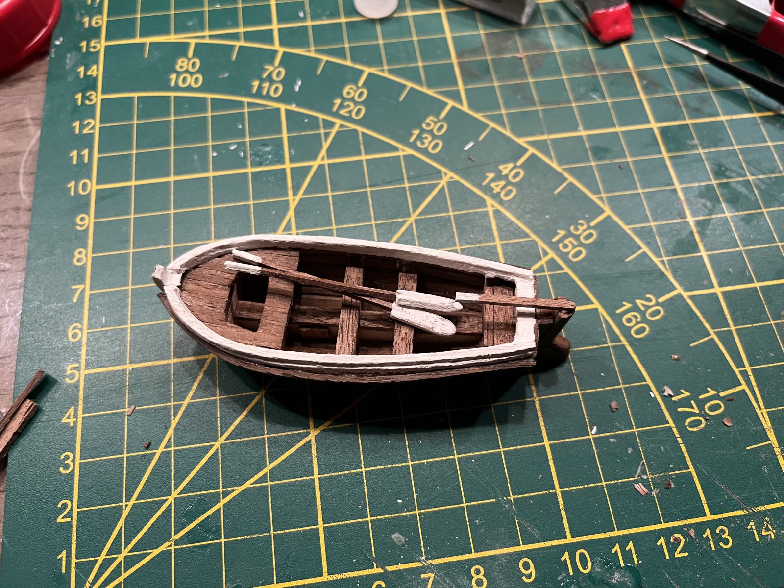

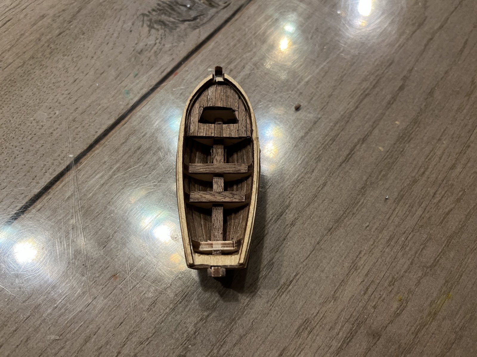

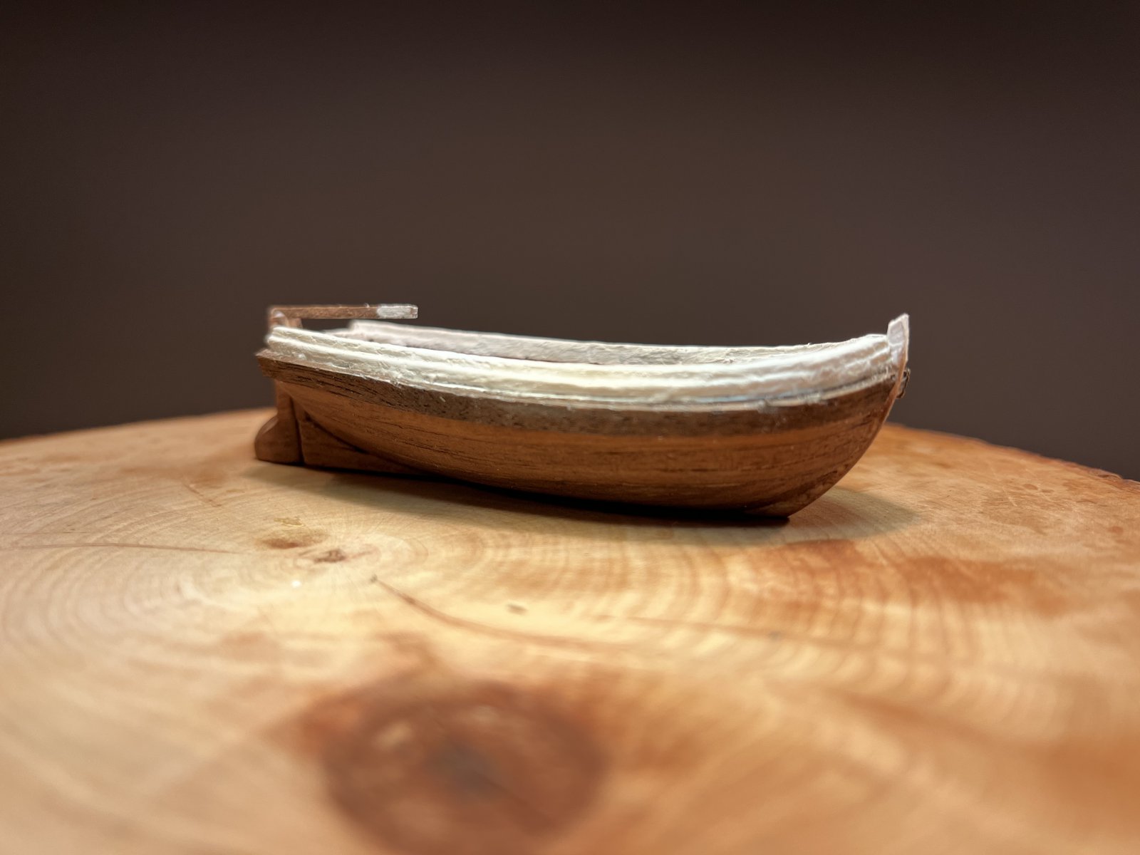

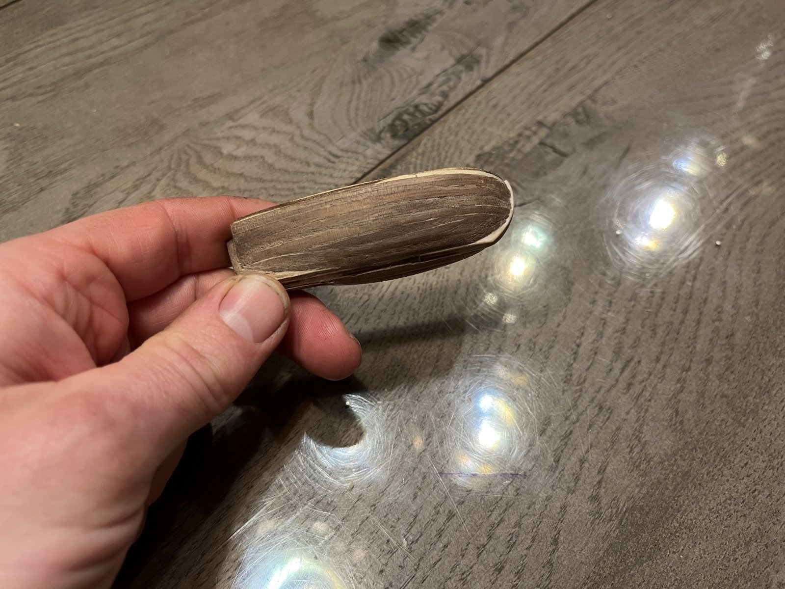

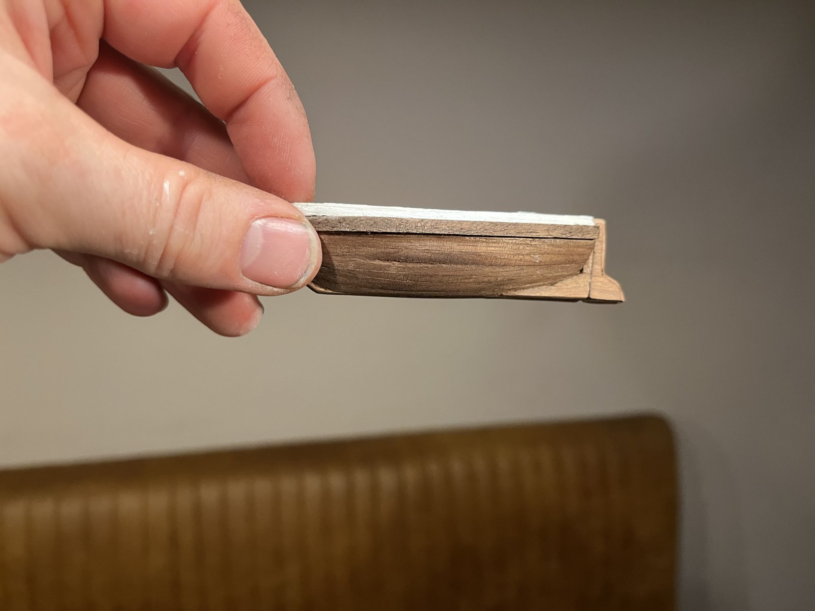

De ingekorte versie van de bijboot is wat verder. Achter in de boot moet nog een bankje komen, het roer en het berghout. Twijfel een beetje wat ik zou doen met beits, het hout is al wel een andere kleur als het schip zelf. Maar de boot die bij de set zat zou ook niet dezelfde kleuren hebben als het schip. Of misschien een witte rand op de boot, zat al een beetje te zoeken naar inspiratie op het forum :weetnie:

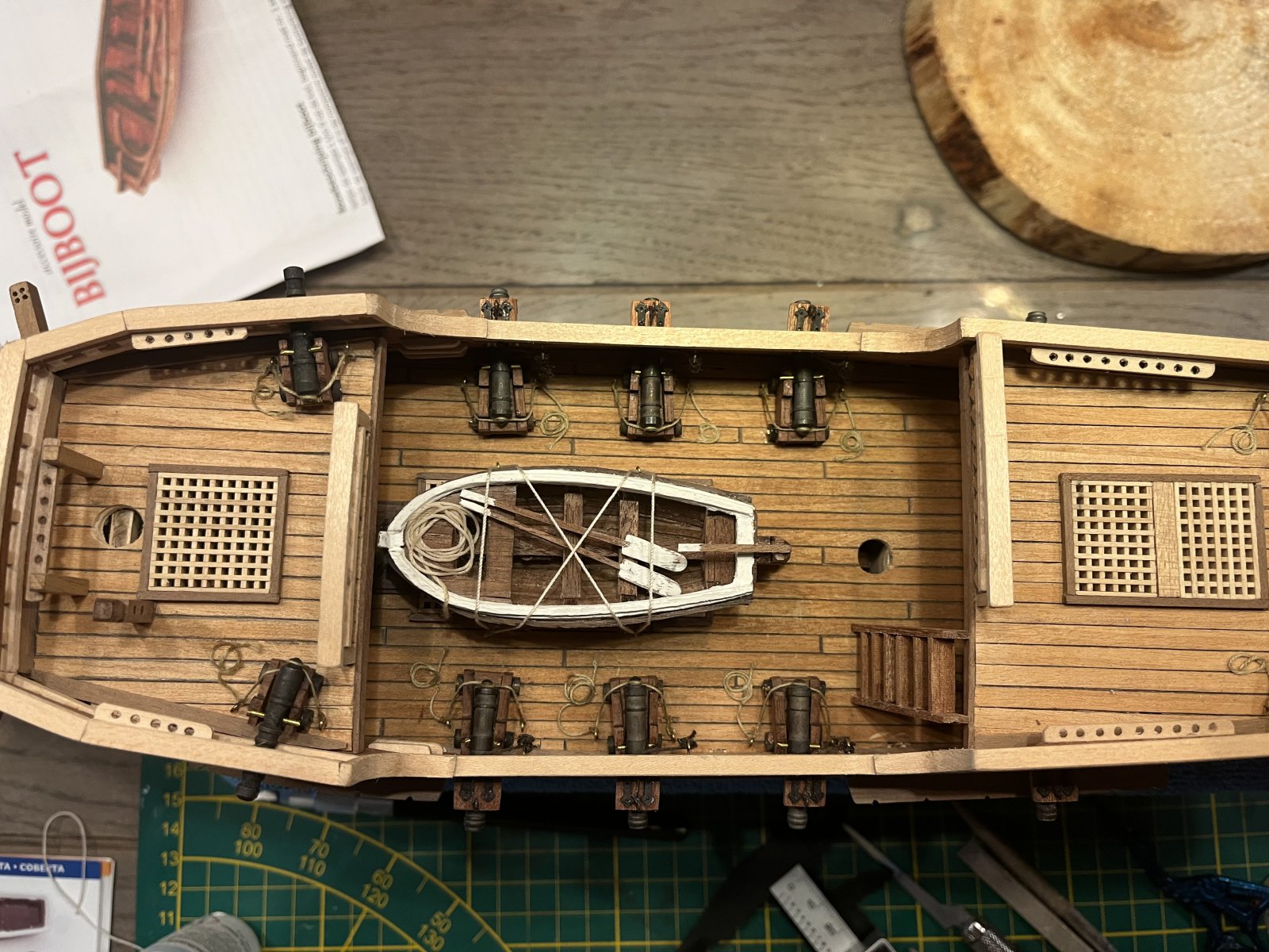

Weer een stapje verder het roer gemonteerd en berghout geplaatst, roeispanen en de bankjes afgemaakt. Besloten om de randen wit te maken en wat witte accenten aan te brengen. Het berghout heb ik met donker eiken gebeitst maar die moet nog even een paar keer zodat ie wat donkerder word. Het touw voorin zal later ook erin geplaatst worden.

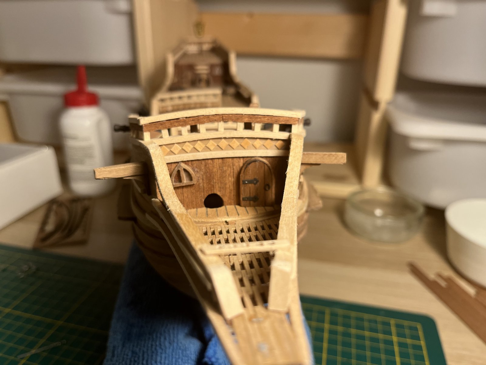

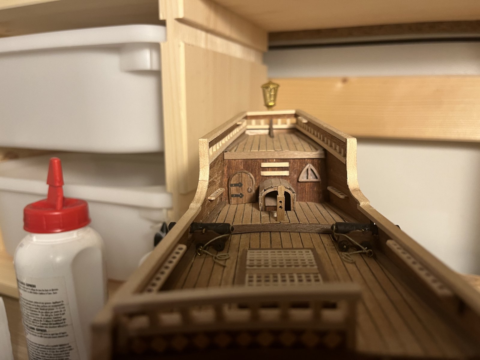

Er is weer wat vooruit gang, de raampjes en deuren zijn gemaakt en geplaatst.

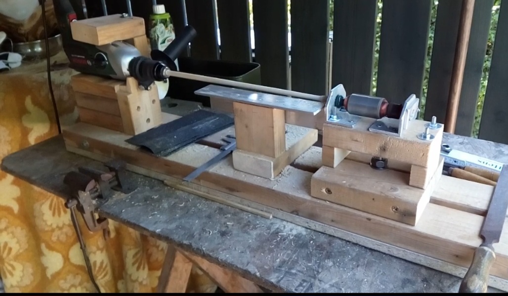

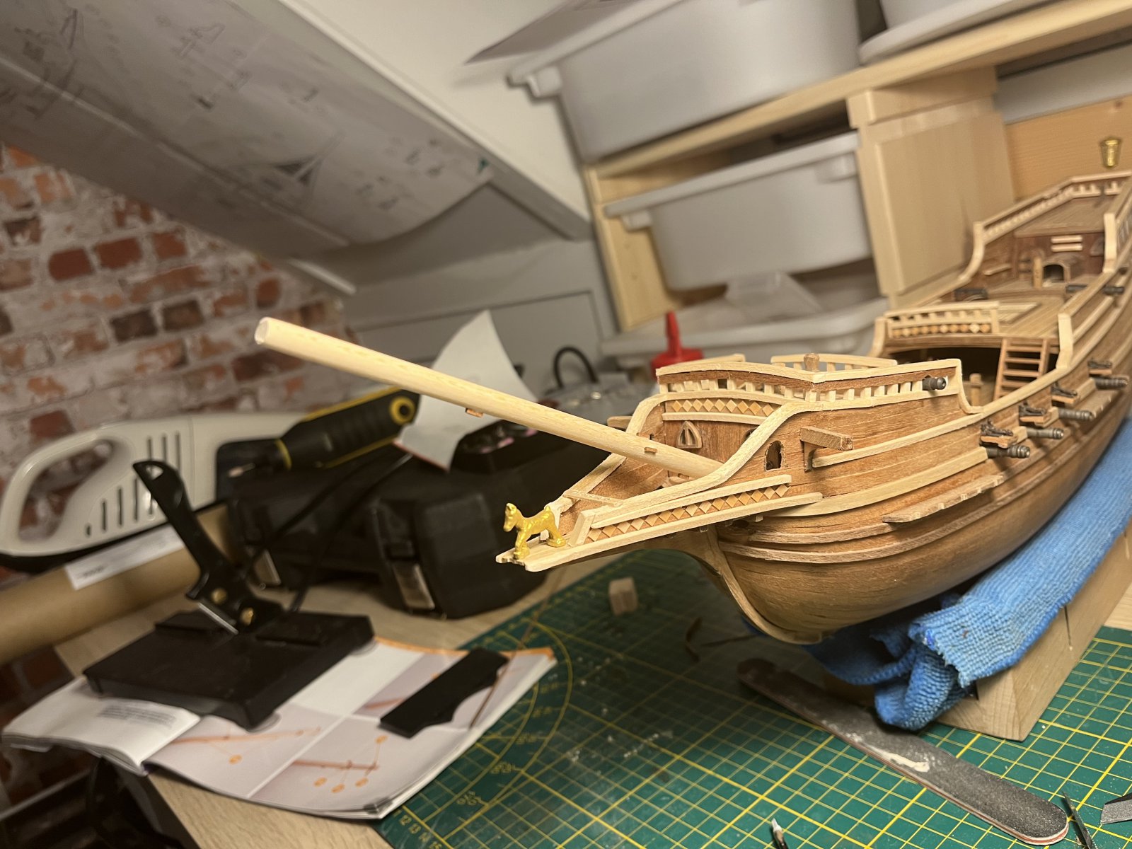

Verder ben ik begonnen met de boegspriet, de spriet op de juiste lengte gemaakt en taps toe laten lopen. Heb dit maar gedaan met de boormachine en schuurpapier, draaibankje lijkt me hier wel ideaal voor misschien wat voor in de toekomst.

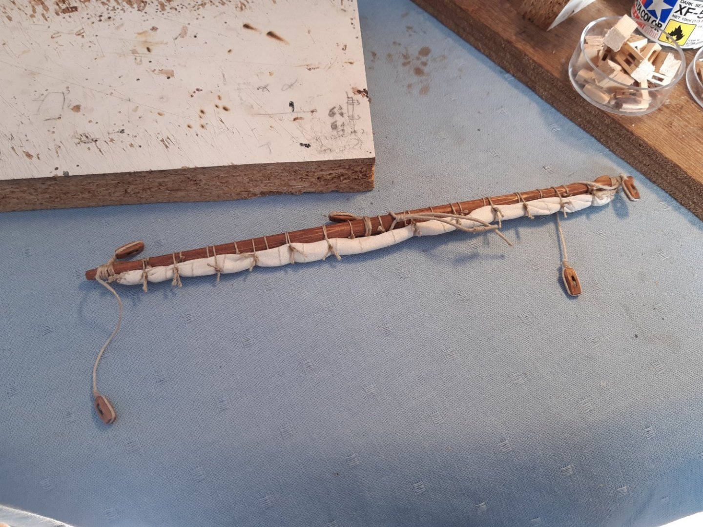

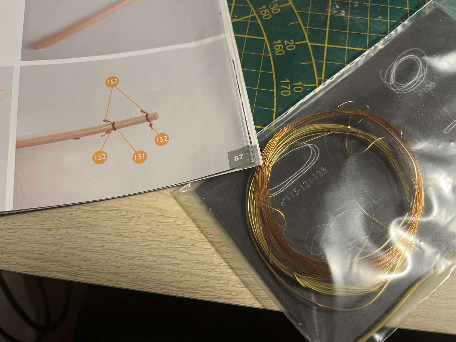

verder heb ik daar wat blokjes op gemaakt die moeten alleen nog in de juiste vorm geschaafd worden. En ik heb even een vraag over de blokken deze moeten vast gezet worden volgens de bouwbeschrijving met een koper draad maar dit vind ik niet zo mooi. Dit zou ik toch kunnen vervangen voor touw weet niet precies hoe dat bij andere sets?

Alles kan.
Maar,
Blokken met koperdraad vastzetten was in die tijd zeker geen gewoonte.
Rond ra's en masten werden deze vastgebonden met touw.

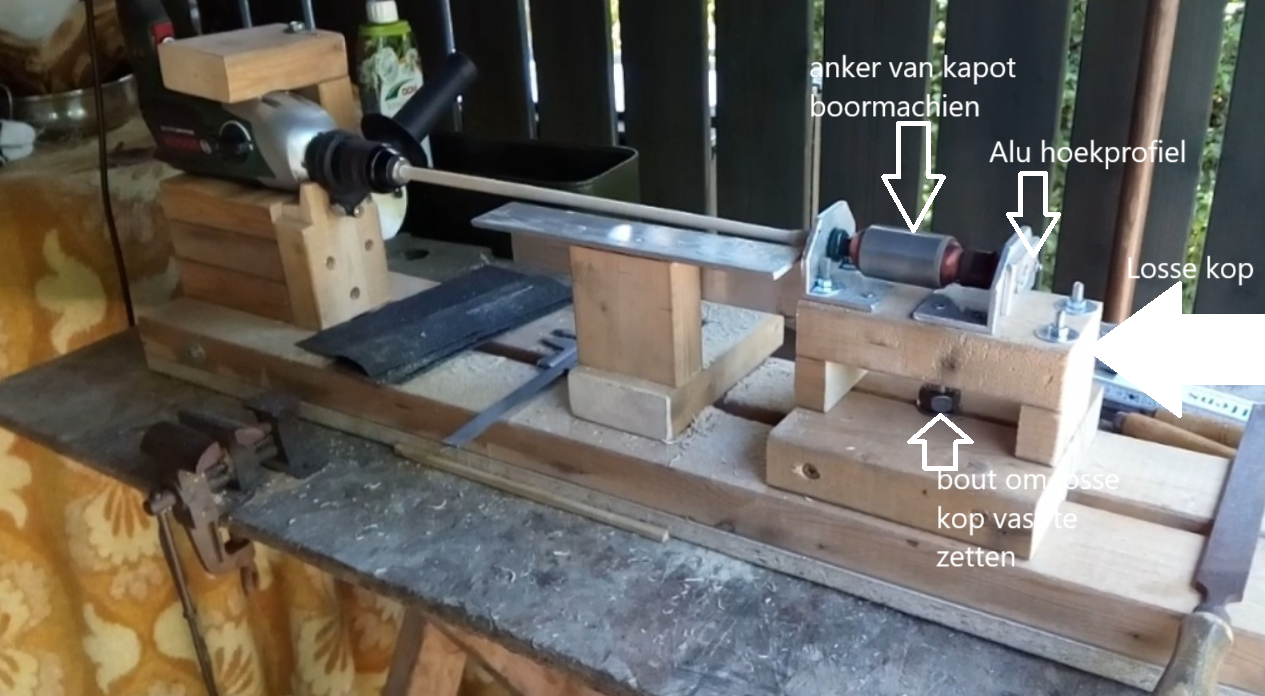

Als je je boormachine horizontaal kan vastklemmen. Dan heb je al een handig "draaibankje" om je masten en ra's taps te schuren.
Deze is wat groter uitgevallen, als ik ze niet gebruik ligt ze gewoon buiten (zonder de boormachine uiteraard)achter de garage onder een afdak.
Ziet er goed uit ik ga wat klosjes touw bestellen, ga ik het daarmee maken lijkt me ook een stuk mooier.
draaibank ziet er goed uit, wat zit er nou precies aan de andere kant van de stok. Zeg maar waar je de stok mee vast klemt en draait?
Links zit de boormachine geklemd
Rechts heb de "losse kop" daar zit het draaiend deel van de motor van mijn vorig (versleten) boormachine op bevestigd
Nuttige delen van iets dat kapot gegaan is nooit weggooien.
Een deel van een versleten haakse slijpmachine heeft ook een nieuw leven gekregen.

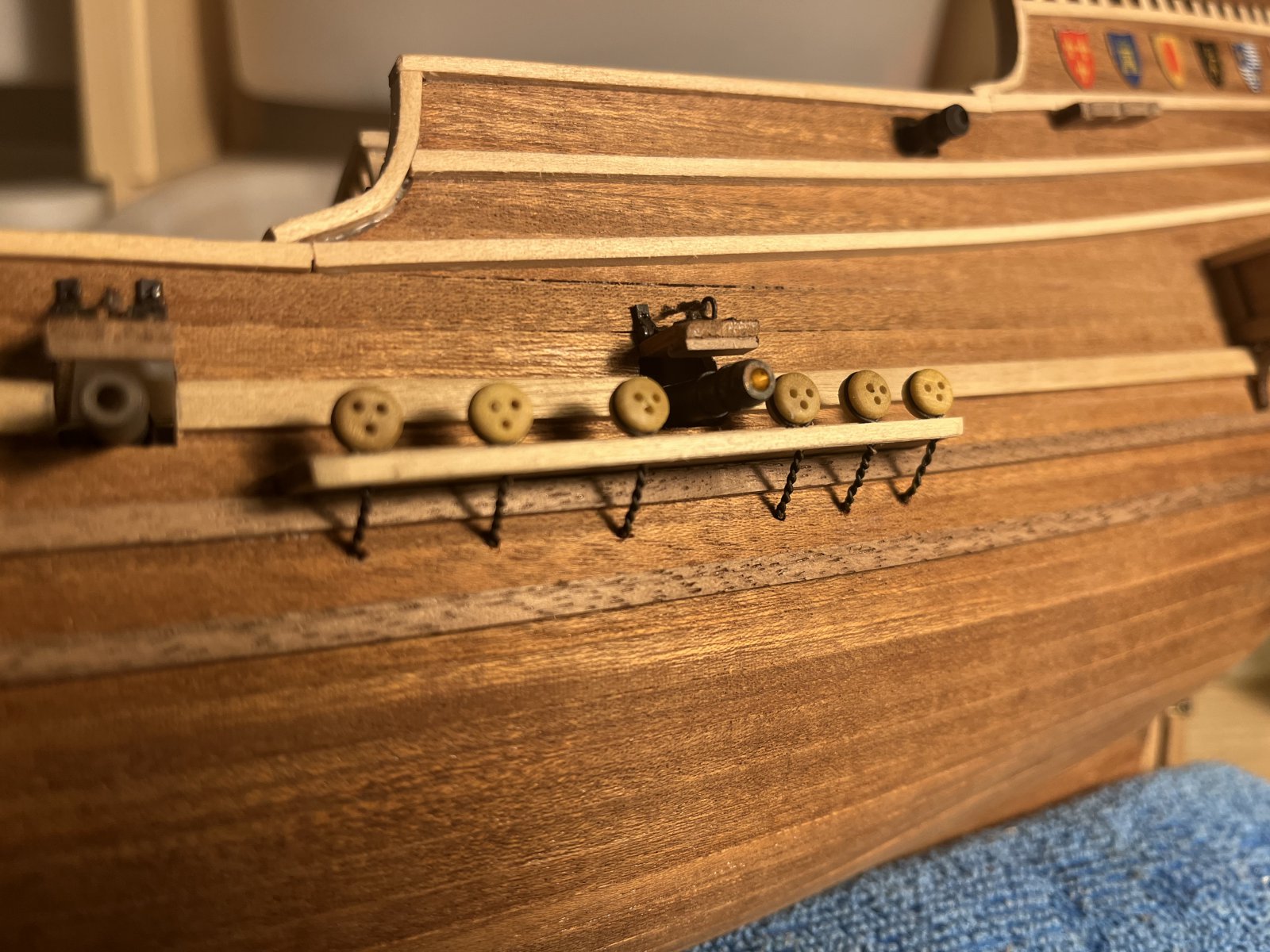

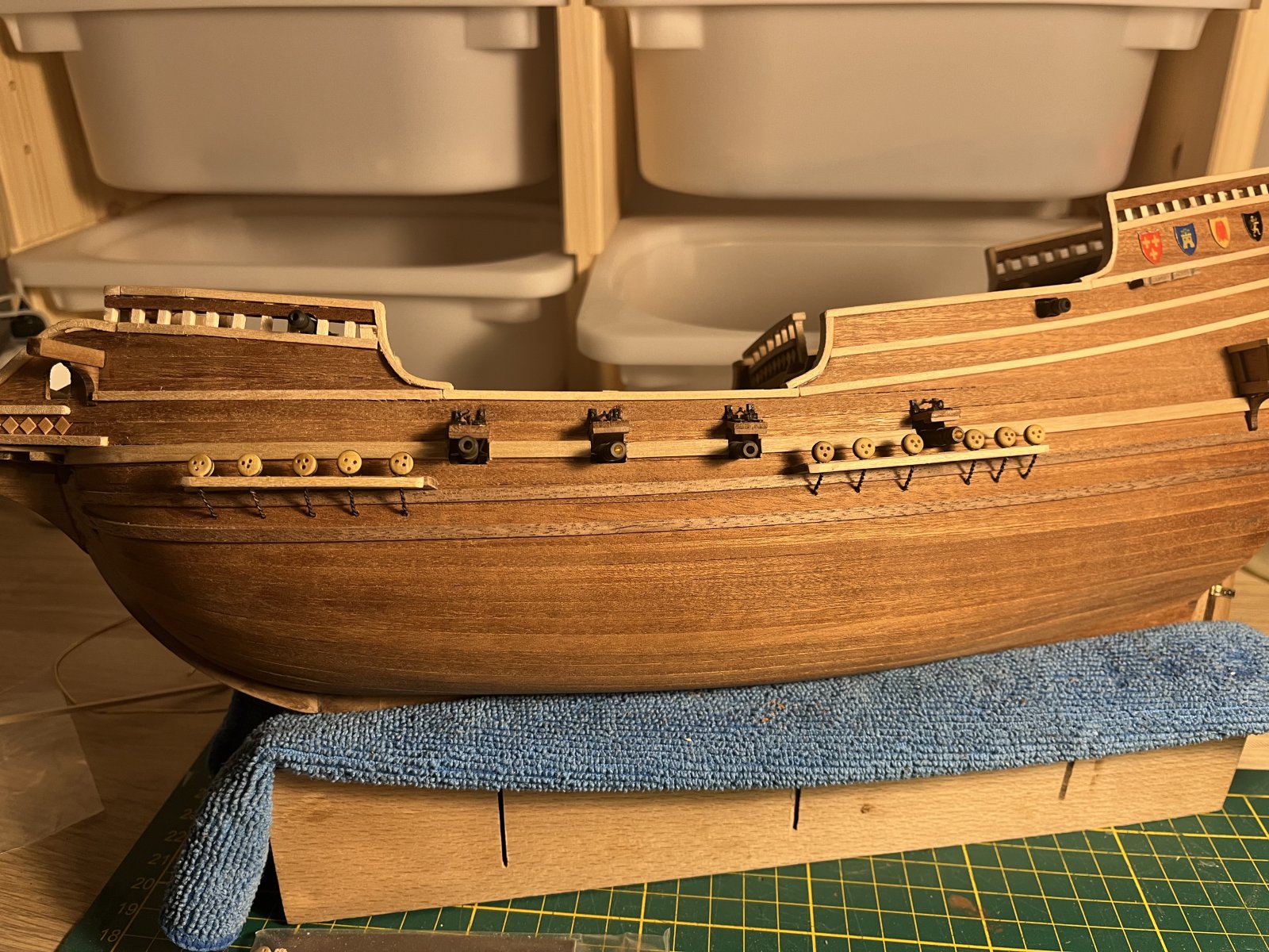

Vanavond gestart met het monteren van de deadeye's messing draad eromheen gewikkeld en donker gemaakt met patina. Moet nog wel afgewerkt worden.

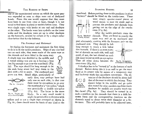

Begin al meer na te denken of het tuigage dat er straks aankomt. Dat is een nieuw hoofdstuk en nieuw voor mij. Probeer me zoveel mogelijk in te lezen en op internet informatie te vinden. Heb ook een boekje die is alleen Engels dat leest niet zo makkelijk vind ik :weetnie:. Hebben jullie hier misschien tips voor, vraag me bijvoorbeeld af hoe de wand touwen nou precies lopen. Gaan deze van bakboord naar stuurboord of knoop je deze boven in de mast vast.? Wat voor knoop gebruik je bijvoorbeeld om een blok vast te maken aan een mast.? Dit zal algemene kennis zijn maar ik kon het nergens vinden.
Anderson R.C. The Rigging of Ships In the days of the spritsail topmast1600-1720 Geeft een algemene beschrijving. Misschien heb je er iets aan. Het is trouwens een aan te raden boek en bij Bol.com voor rond de 16 euro nieuw te bestellen.

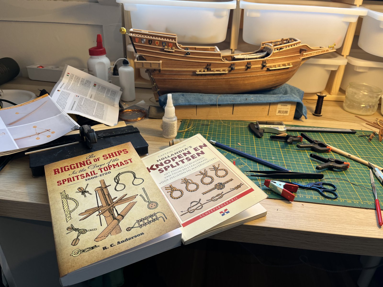

Studie materiaal is binnen en meteen wat in de praktijk geprobeerd

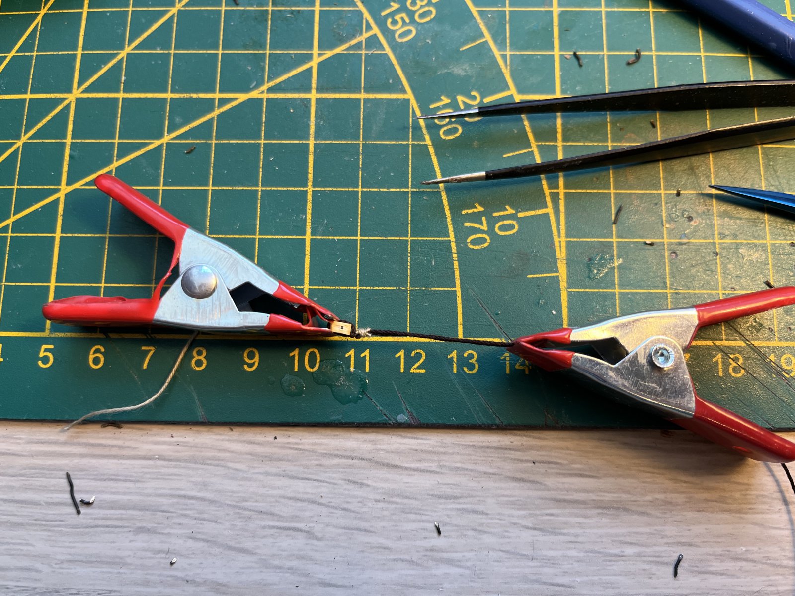

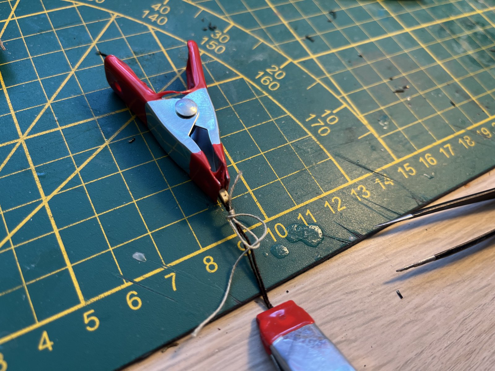

Heb nu een mastworp over een blok geknoopt en vast gezet met een gewone takeling, vind het zo als een leek en niet beroerd uitzien. Denk alleen dat de mastworp niet perse nodig is maar het zit opzich best goed vast zonder lijm. Ik lees dat sommige van jullie verdunde houtlijm gebruiken of seconden lijm of gel. Is hier nog wat in aan te raden of heeft het allemaal voor en nadelen.? Ook een statief ga ik voor kijken met klemmen of een bankschroefje, dan kan het allemaal net even strakker. Erg leuk om even mee bezig te zijn, en wat zijn er veel veel verschillende knopen :weetnie:
Mooie boeken. Iets om je handen vrij te houden zoals een statief zodat je met handen/voeten/pincetten kan knopen is wel makkelijker inderdaad. Door het veel te doen gaat het uiteindelijk steeds beter.
Ik gebruik een heel klein beetje secondelijm om de boel te zekeren. En voor het aanbrengen van dat soort lijm is er ook e.a. over geschreven. Zelf pak ik de eerste de beste sateprikker waar mijn oog op valt om gedoseerd aan te brengen. Maar ook maar heel weinig aanbrengen is een must.
Maar je zou hier veel verschillende antwoorden op kunnen krijgen. En ook kan je de meest ingewikkelde knoop toepassen die er bestaat. Het ligt er maar aan wat je wilt gaan laten zien. ;) zelf zou ik de nu toegepaste knoop in dezelfde draadkleur houden.
