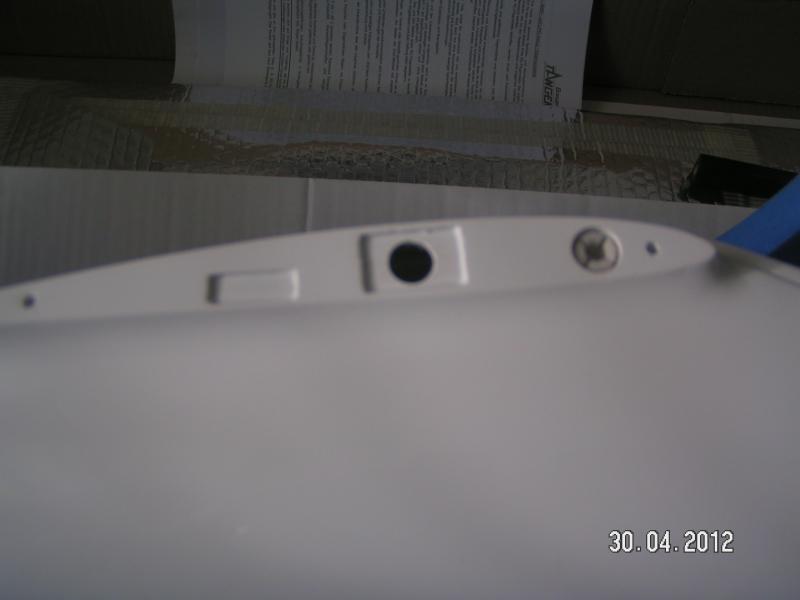

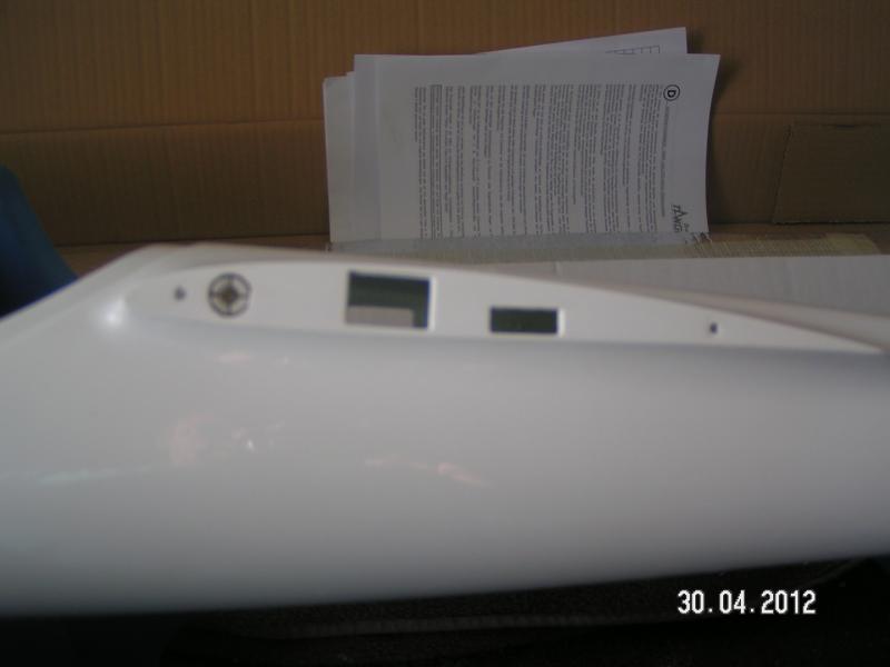

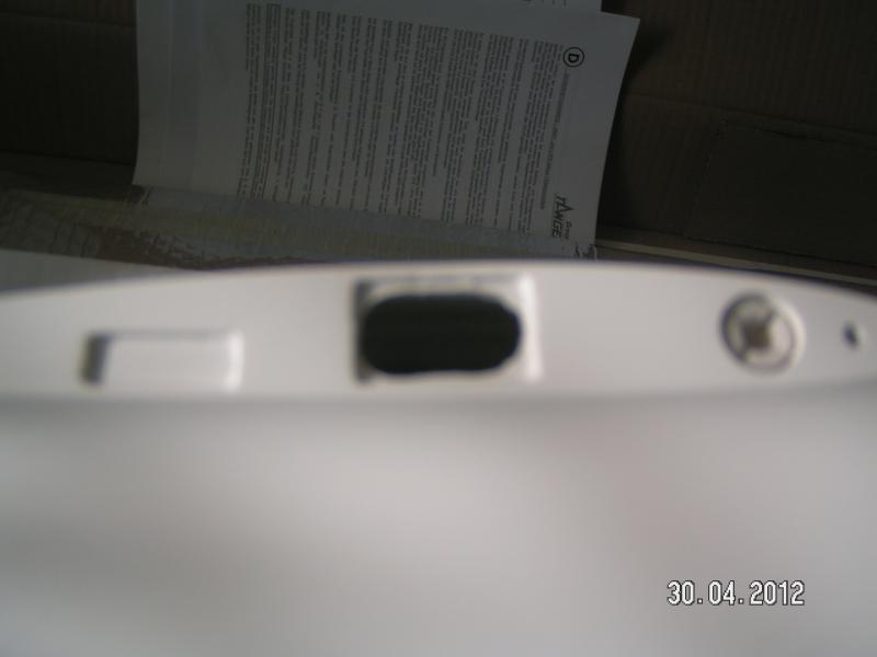

in de romp moeten 4 openingen opengemaakt worden

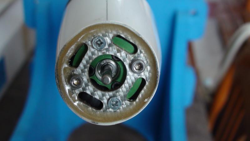

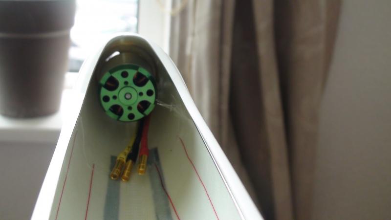

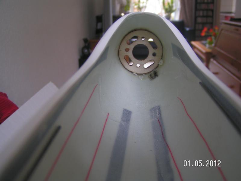

gisteravond nog even het motorschot in de neus gelijmd,eigenlijk is het heel simpel motor op je motorschot schroeven beetje lijm aan de binnenkant van de romp,op de goede plek schuiven spinner er op,en controleren of alles netjes en goed er in zit
mooie is dat die dan ook direckt zijn form krijgt in het begin is je neus aardig ovaal maar als je je motorschot er in zet komt dit allemaal goed
full
full
nu vanavond het motorschot nog iets verstevigen dit doe ik door de lijm iets aan te maken met balsa schuursel (word die wat dikker) gebruik trouwens uhu plus endfest 300 wat mij betreft de beste lijm alleen je moet geen haast hebben want de droogtijd is 12 uur.

Als je snellere lijm wilt kun je UHU Schnellfest kopen. Daarmee heb je 5 minuten verwerkingstijd en het is binnen een half uur uitgehard. Bovendien is het nog iets sterker dan Endfest 300.
(Endfest 300 heeft alleen maar een afschuifsterkte van 300N/cm2 als je het verwarmt tijdens uitharden. Bij koud lijmen is het 150N/cm2. Schnellfest daarentegen is 180N/cm2 als je het koud uithardt.)
Ik zou gewoon wachten tot de lijm droog is, maw zonder snelfest-vlugvlug-sneller-dan-snel-ik-heb-haast lijm.
Misschien is het dan wel overdone, maar je weet zeker dat het goed zit.
Als ik een motorschot lijm met Schnellfest ben ik er de gehele droogtijd bij en hou ik alles in de gaten. Desnoods sta ik een half uur lang rondjes te draaien met de romp, dan weet ik zeker dat de lijm perfect vloeit.
DAN weet je zeker dat het goed zit! Niet als je iets weglegt en 12 uur later pas kunt zien of het gelukt is en je lijm alle kanten op uitgelopen is.
Ook legde ik uit dat Schnellfest bij normaal gebruik ook nog eens sterker is dan Endfest.
Overigens ook leuk om te melden dat dit soort 'snelfest-vlugvlug-sneller-dan-snel-ik-heb-haast lijm' op de TU Delft gebruikt wordt om dingen te lijmen die de ruimte in geschoten worden. Maar dat zal dan ook wel niet goed zijn...
Ach, ook ik haal wel eens wat door elkaar.. De volgende keer lijm ik ook met Endfest/Schnellfest. Ik ga wel niet de ruimte in, maar het moet wel goed vastzitten.
Goed bedoelende vriendelijke heren... niet zo mopperen! ;)
In theorie... Nu kan je wel Enfesten... die verbinding zal berensterk zal zijn... ware het niet dat ik een triplex motorspantje meen te zien... Dan zal 30 minuten epoxy sterk genoeg zijn... me dunkt?
Enfest wordt sterker bij hogere temperatuur... echter... je kan de romp ook weer niet te heet stoken (met föhn), kan weer krom trekken, daar epoxy thermoplast is, die hitte je gelcoat-finish kan aantasten, die zakt dan in (Enigma F5B). Verder geleid hout slecht warmte.
oef wat een discusie
even voor de duidelijkheid waaroom ik enfest gebruik
gewoon heel simpel in de bouwbeschrijving van graupner word dit aanbevolen:D
en daar ik goede ervaring met de sterkte heb,gebruikte dit altijd om mijn inliner in de koppeling van mijn oude raptor te lijmen
Zo een discussie lijkt me soms wel gezond. De heren zijn de kwaadsten niet. :) Ach... Motorspantjes verlijmen komt vaak voor. Kan voor sommige meelezertjes best weer interessant zijn.
Endfest is meer dan prima. De 300 lijkt me ook wel handig voor klusjes. Bij die afschuifsterkte, als het er echt op aan komt, is het hout vast al gevaporiseerd.
Prima lijmpje. Ik heb ermee het motorspant van m'n Enigma wedsrijdzwever verlijmd. Daarna het met de föhn lokaal opgewarmd. De aramide/epoxy neus heel goed verpakt, zodat het epoxy minder thermisch belast zou worden. Het aluminium wat heter kon laten worden. De Endfest iets kon opbakken.

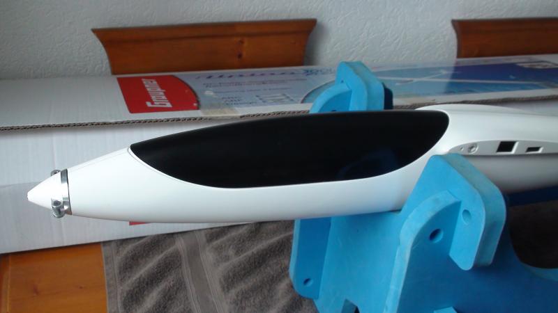

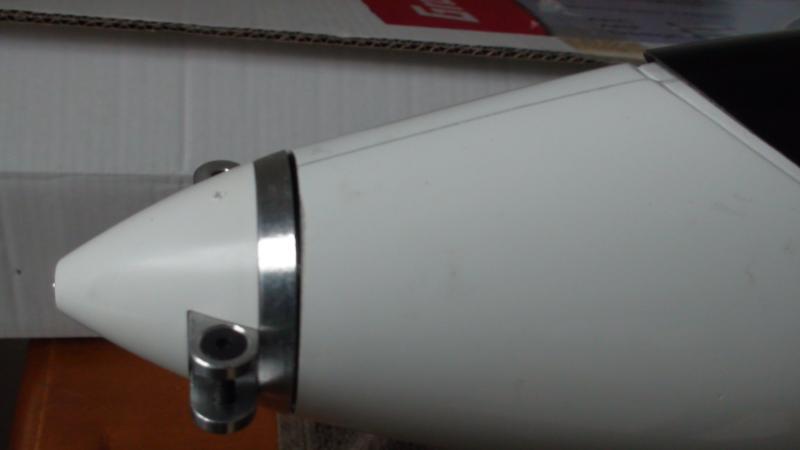

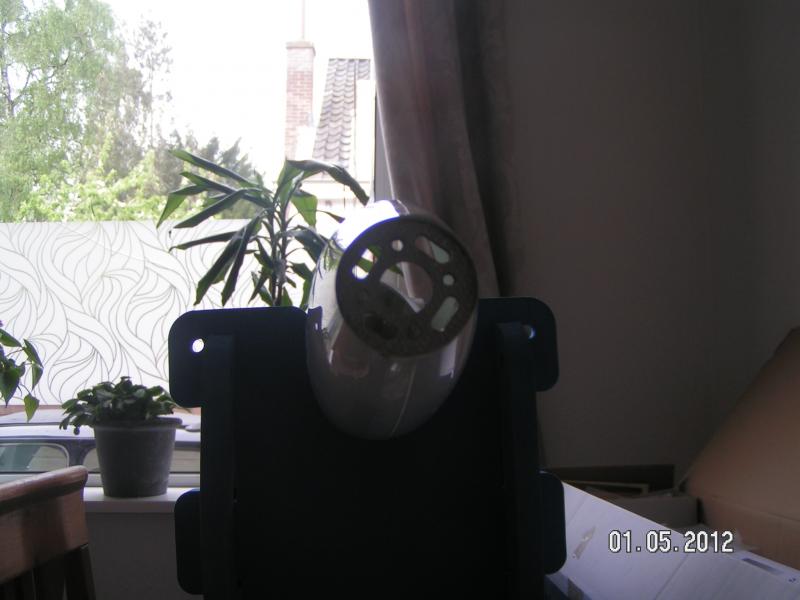

ondertussen het motorschotje verder ingelijmd en de motor er op gezet
wat me opvalt is dat de neus niet helemaal recht is met de spinner er op zie je dat die nog iets ovaal is
dit laat ik voorlopig nog zo tot de eerste vlucht om te zien of de motor helemaal goed staat
als dit allemaal oke is kan ik hem altijd nog iets opschuren zodat hij iets mooier aansluit op de spinner

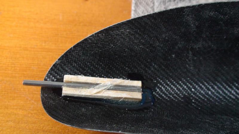

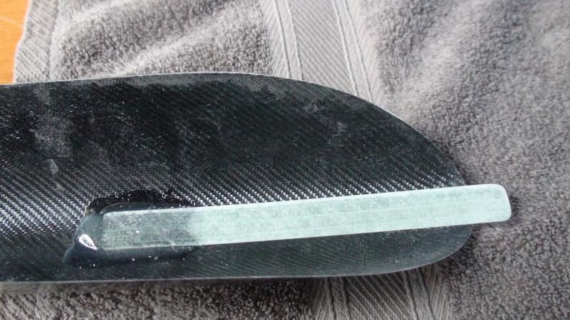

heb ook al wat aan het rudder gedaan zal proberen morgen weer wat foto's te plaatsen .

heb het motorschot extra verlijmd en de motor er in gezet
full
full
hierna de spinner er op zoals je kan zien is de voorkant nog iets ovaal maar na de maiden als blijkt dat de motor goed staat word deze netjes recht geschuurt zodat de spinner mooier aansluit
