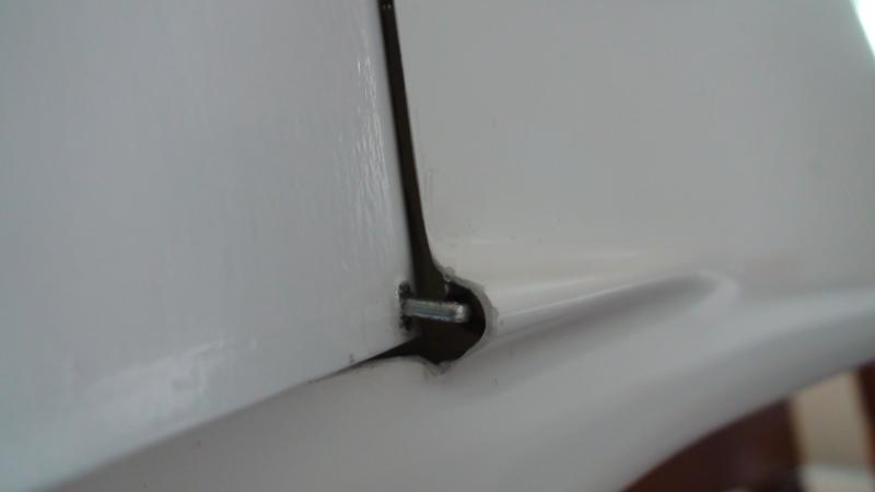

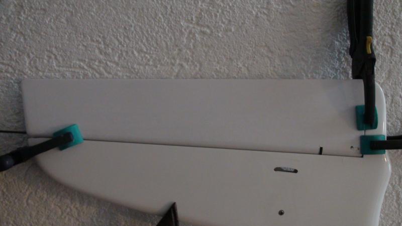

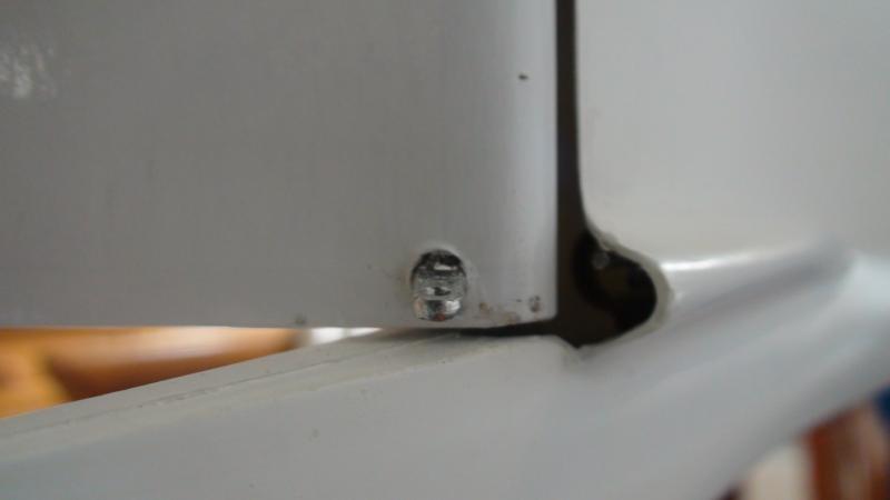

het rudder heb ik er op gezet
eerst 2 schroefjes op de juiste plek achterop er in steken,dit moet wel even precies gebeuren want hier komt het rudder in te hangen
hierna het schroefje voor de aansturing er aan gezet helaas kwam dit niet echt goed uit dus deze iets schuin er in gelijmd zodat niks aanloopt
hierna de boel gefixeert en gelijmd

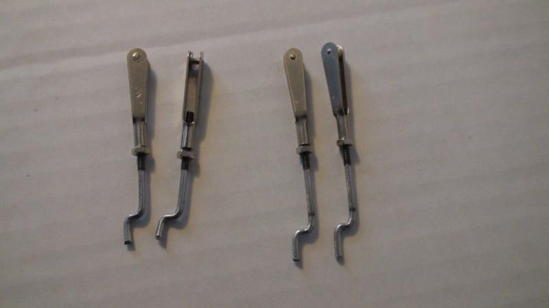

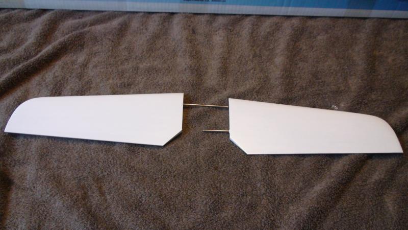

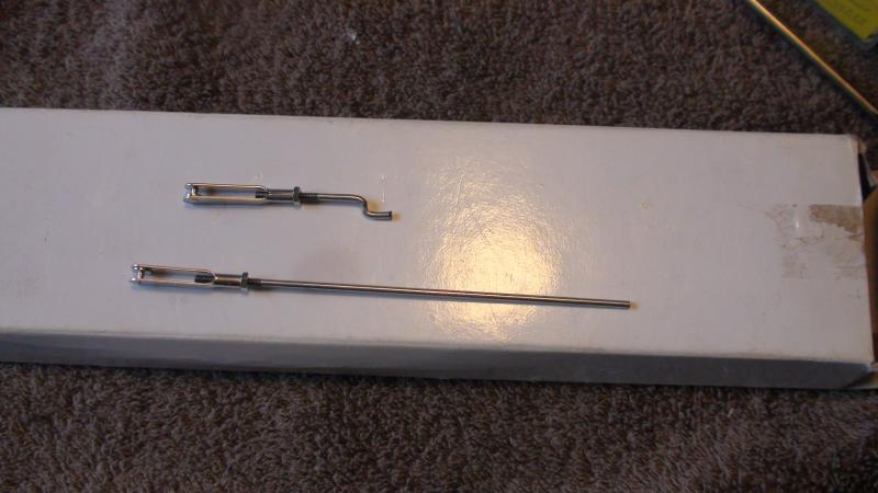

nu de boel moet drogen het pendelroer bekeken de 2 verbinding stangetjes op de uiteinde een beetje rond geveild zodat ze er makelijk in gaan
full

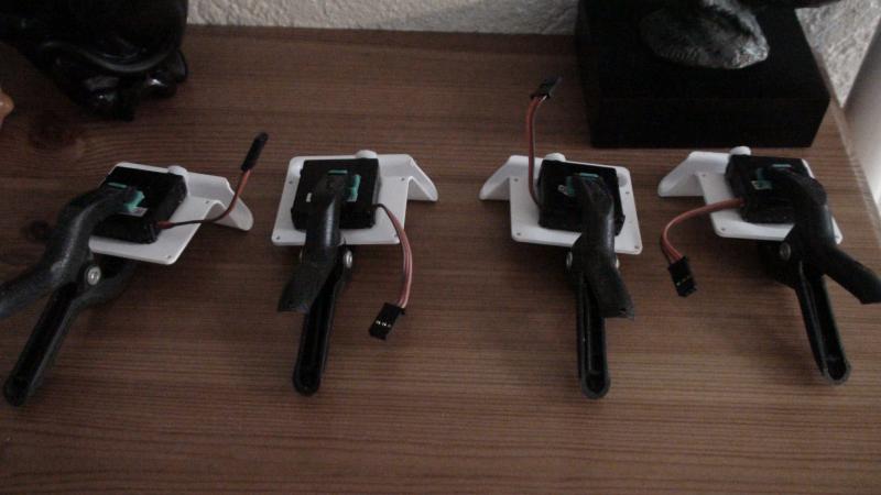

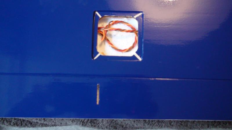

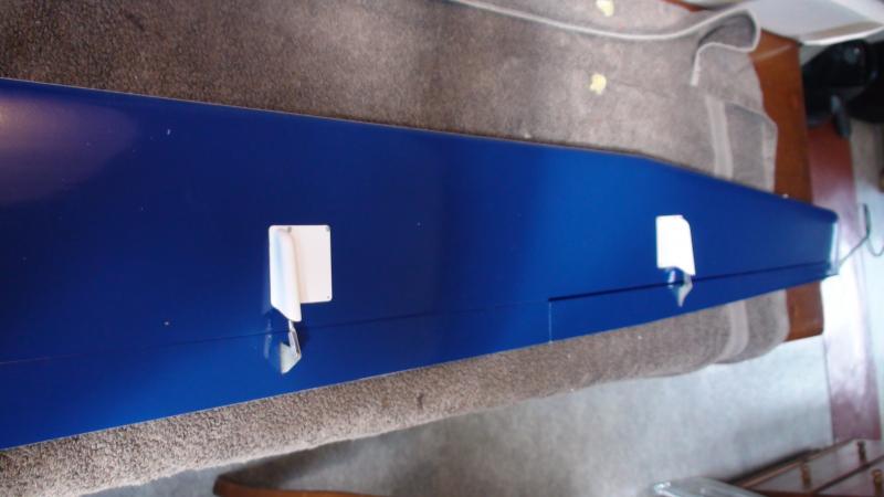

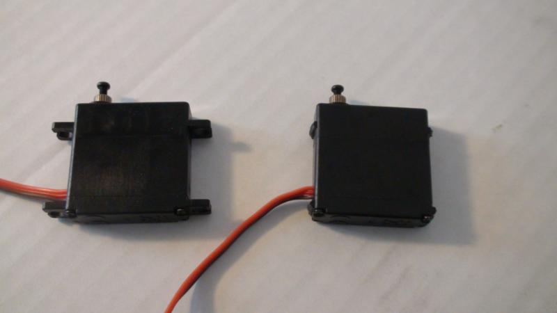

hierna de 4 servo gedeeltes in vleugels opengemaakt en de servo's op de plaatjes gelijmd stangetjes voor de aansturing op maat gemaakt 40mm voor de rolroeren en 45 mm voor de flaps
bij de servo's moesten de schroef bevestigingen er af gehaald worden daarna de kant waar op geplakt moet worden iets opgeruwd
full
servo horentjes in de vleugel kleine voor de rol en grote voor de flaps

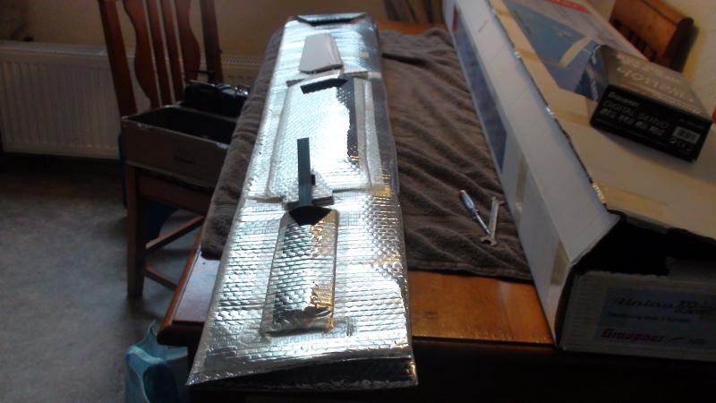

ook nog even tussendoor alvast vleugelzakken gemaakt
full
full
Mooi hoor, gaat lekker zo! En eventuele lijmvlekken kun je perfect met thinner verwijderen. Welke servo's heb je gebruikt in de vleugels? Altas?
Als ik het goed heb Graupner DES BB MG's ( 448 in de vleugels en 678 in de romp )
Deze zitten in mijn Alpina en zover ik weet wilde Heligek dezelfde setup :-)
De zwever is het zeker waard, het zou zonde zijn om hem te verspelen omdat je 20 euro bespaard hebt op servo's :-(
Daarnaast is de keuze voor alternatieven wat minder ivm de beperkte inbouwdiepte in de vleugels als er 1 draadje in de weg zit zie je dat gelijk aan de bovenkant van de vleugel!

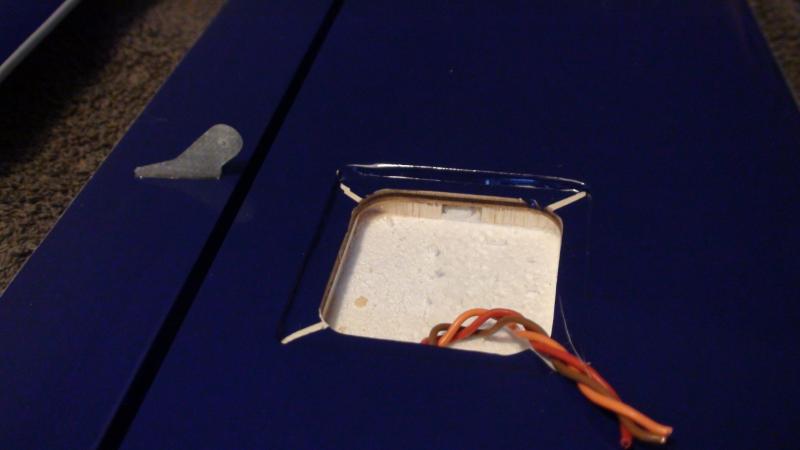

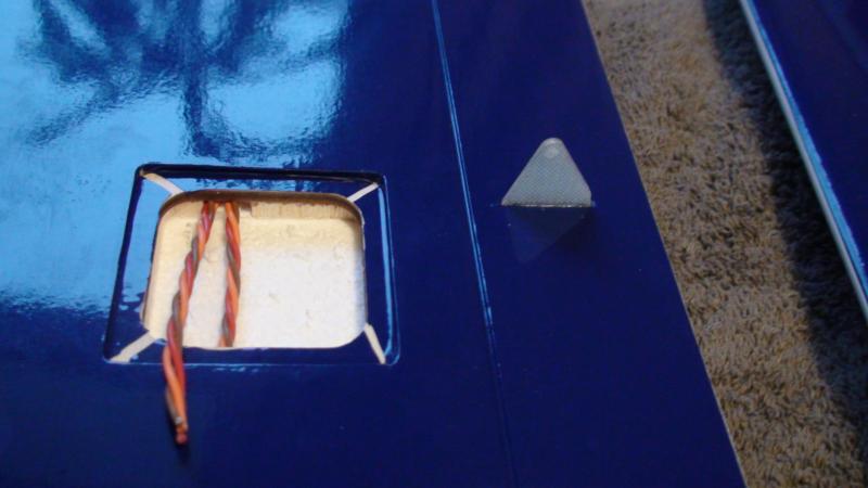

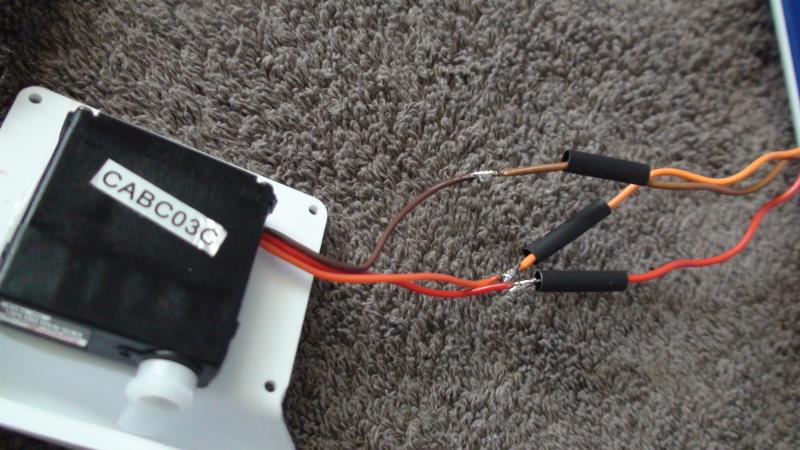

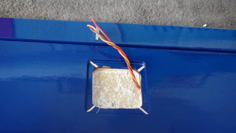

het mooie is dat er al servo kabels in de vleugels zitten hier hoeven alleen de servo's nog aan gesoldeerd te worden
de openingen voor de servo's zijn allen erg ondiep dus het piepschuim wat er in zit moet je er uit halen zodat het allemaal past en dan gaat het nog maar net.

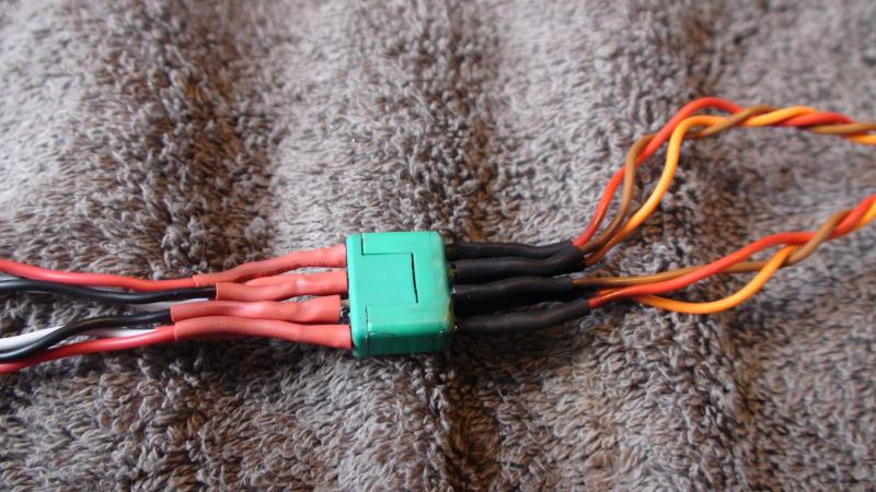

hierna de multiplex stekkers er op en een kabeltje gemaakt voor na de ontvanger

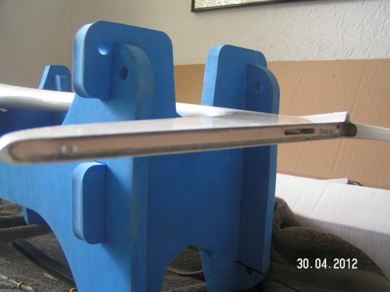

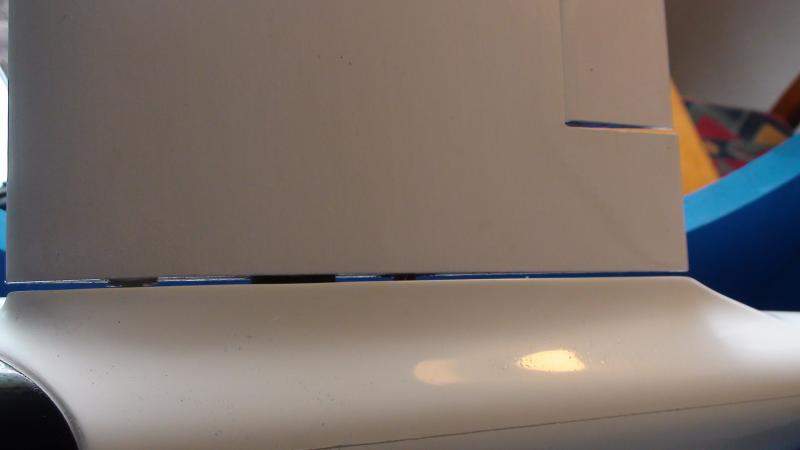

hierna de vleugels gaan passen :rolleyes:
hierbij kwam ik er achter dat bij een vleugel het slotje er niet goed ingelijmd was hierdoor ontstaat er een kier bij de aansluiting naar de romp
full
full
dit moet dus nog even opgelost worden,denk uitboren en een nieuwe er in

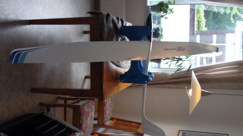

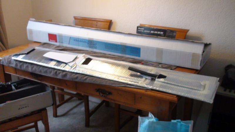

even een overzicht foto :p
full
dat was het weer tot zover
