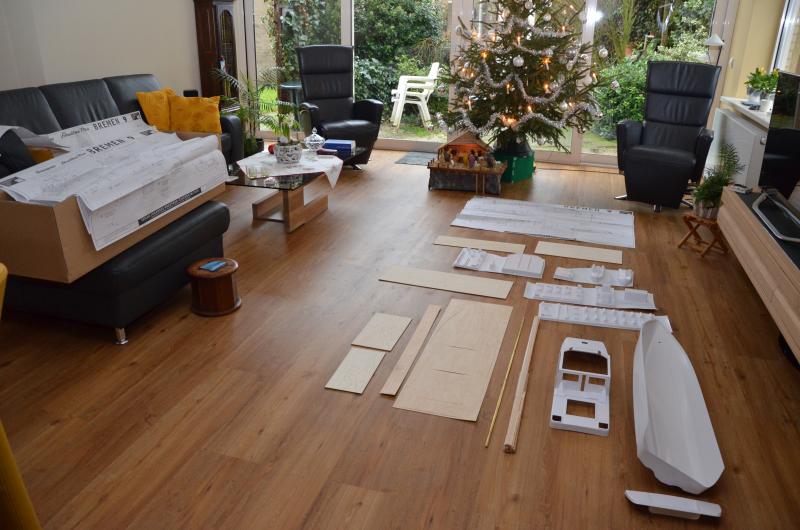

Ik was dermate besmet door het modelbouw virus dat ik direct na de afbouw van de Porsche doorging voor het grote (en ook moeilijker) werk en kocht eind 2012 de Graupner Bremen 9. Deze kocht ik in Duitsland (vanwege veel goedkoper) en het bouwpakket arriveerde al snel in een enorme doos. Hier een foto van de inhoud van de doos:

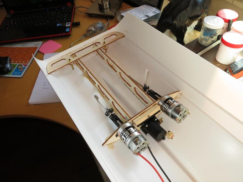

In januari ben ik begonnen met de bouw. Inmiddels ben ik zover dat de motoren, de pomp voor het bluskanon, de schroefassen en de roerkoningen er al inzitten.

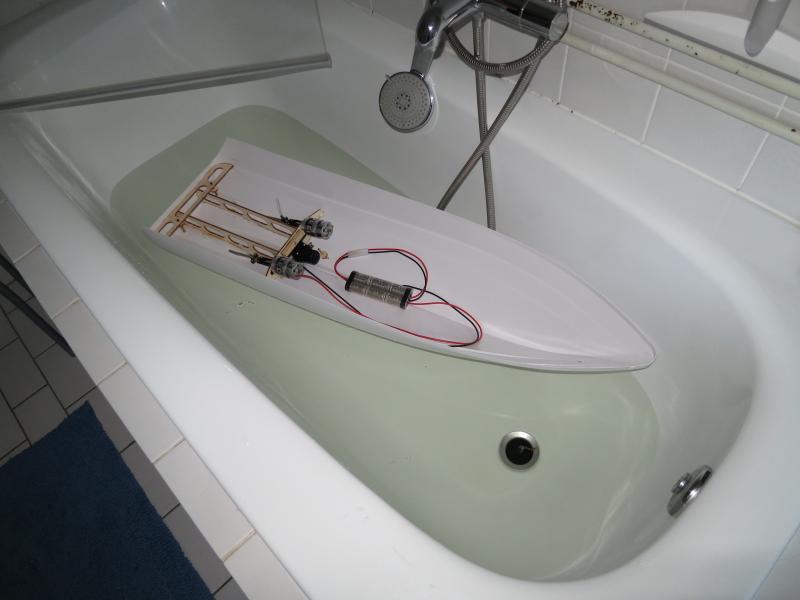

Een test op waterdichtheid wees uit dat er nergens lekkage was.

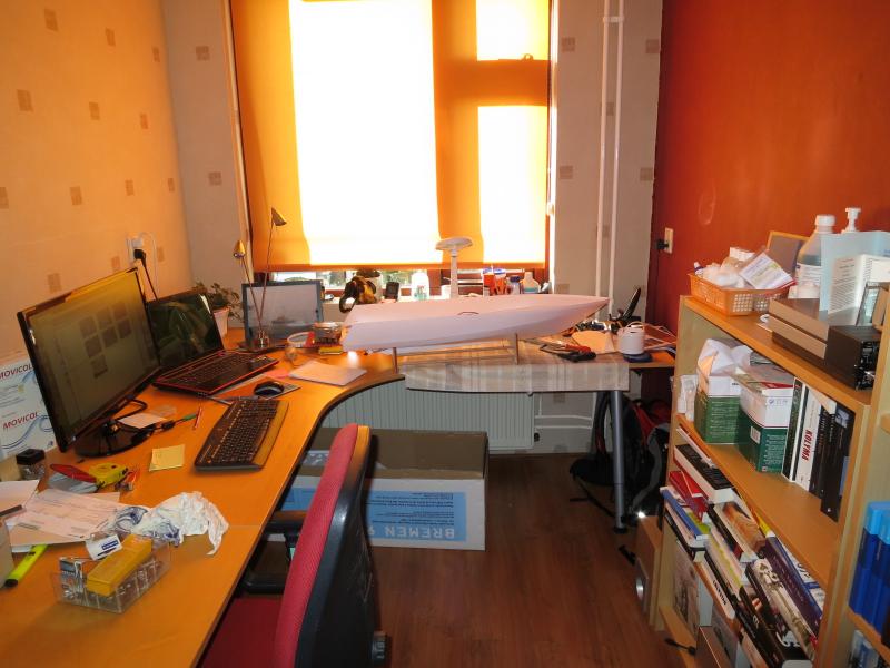

Tot slot vind ik het leuk om jullie even mijn werkkamertje te laten zien. Zoals je ziet: totaal geen werkplaats en eigenlijk veel te klein voor zo'n grote boot ( 1 meter). Maar ja, ik heb niet anders

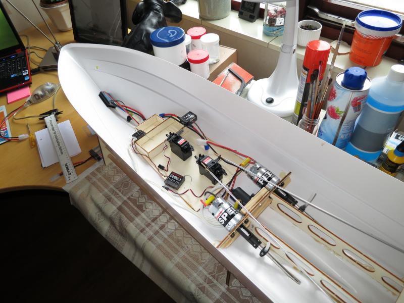

Hier weer even een update van de bouw van de Bremen 9. Ik heb nu de besturing erin zitten ( maar nog niet aangesloten).
full
Op de foto staan wel alle onderdelen van de besturing. Let vooral op de regelaar ( Navy V40R), de ontvanger (Spektrum AR8000 met sateliet) en de stroomsterke meter ( Spektrum, telemetrie). Verder komt er nog een loodaccu in ( 6V, 12 Ah).

Ik vraag me af of je bewust de roerservo zover naar voren hebt geplaatst. Persoonlijk zou ik hem achter het spant waar de motoren aan hangen geplaatst hebben.
Ik kan het op de foto's niet goed zien maar dat zwarte gevaarte tussen de motoren, is dat een pompje?

Positie servo voor de roeren
Beste @Watergeus en anderen
In de bouwbeschrijving van de Bremen 9 is deze positie van de roerservo aangegeven ( met die lange stangen naar de roeren). Op dit forum en op ander fora had ik al eerder de bedenkingen tegen deze opstelling gelezen. Maar ook dat diverse bouwers de door Graupner opgegeven opstelling hadden toegepast en dat dit goed functioneerde.
Omdat ik een redelijk onervaren bouwer ben, voel ik me het zekerst wanneer ik gewoon de bouwbeschrijving kan volgen. Daarom zag ik een alternatieve plaats voor de roerservo niet zo zitten, bovendien las ik berichten dat deze opstelling goed kan werken, vandaar dat ik voor deze opstelling heb gekozen.
"Het zwarte gevaarte tussen de motoren" is idd een 12V waterpompje voor een bluskanon dat tzt op de voorplecht komt te staan.
