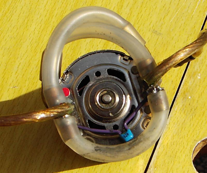

Als je de waterkoeling van de regelaar gaat gebruiken , dan ligt het voor de hand, om de motoren op z'n minst van borstelkoeling te voorzien, dan koel je waar de warmte ontstaat, op de collector.
Normaal gesproken heb je in een schaalmodel niet écht waterkoeling nodig, maar in een model van dit formaat en vaarklaar gewicht, zou de boel bij een 'sportieve' vaarstijl best warm kunnen worden.
Vooral, omdat je bij het gebruik van Lipo's een enorm grote capaciteit kunt meenemen en dus een hele lange vaartijd hebt.
Zou je continue flink doorvaren, dan worden de motoren warm (rendement 77%, de rest wordt omgezet in warmte), bij een lange vaartijd gaat het opwarmen ook door en kan de boel flink (te) warm worden.
Borstelkoeling helpt dan enorm.
