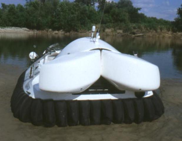

Lang geleden dat er in deze topic gesproken is maar ik heb een aantal suggesties over het remmen van de hovercraft:
Zoals in diverse topics over hovercrafts verteld word dat ze behoorlijk traag afremmen zelfs met vol tegengas nog 5-10 meter en dat dit vervelende botsingen kan veroorzaken. Nou heb ik 2 ideetjes om dit probleem te verhelpen die beide zijn afgeleid van remmanieren voor vliegtuigen ik zou hier graag jullie mening over horen:
1. Remkleppen(Airbrakes) De meeste moderne gevechtsvliegtuigen en zweefvliegtuigen gebruiken zogenaamde remkleppen dit zijn bijvoorbeeld delen van het vliegtuig (bij onze F-16 langs de uitlaat) die omhoog naar beneden gaan waardoor de weerstand van het toestel erg hoog word en het zeer snel( in 10sec 400-500 knopen bij een f16) snelheid veliest. Zie foto:
2. Afremparachute, Een parachute die bijvoorbeeld bij de griffon 2000 onder de voortstuwingsmotor in het soort van verhooginkje waar de buis op zit waar de motor in zit daarin een vak dat aan de binnenkant dicht is een sorrt van vierkantie koker dus waar aan de voorkant luchtgaatjes zitten en aan de achterkant 1 luik dat doormiddel van een servo open en dicht kan de parachute zit in dat vak zodra je het nodig acht heel hard te remmen gooi je de motor vol in z'n achteruit en op en je het luik door de luchtgaatjes komt lucht naar binnen die de parachute naar buiten gooit die de hovercraft dan afremt, net zoals diversen straaljagers. Zie foto:
Ik hoor graag jullie mening over mijn ideen.

ik weet niet of die kleppen veel zin hebben. dit is denk ik meer omdat die full scale dingen niet achteruit kunnen blazen

Jullie idee van die keerkleppen is aardig, maar zal in de praktijk niet werken.
Reden: je hovercraft heeft gewoon te weinig snelheid om met keerkleppen effectief te remmen.
Remparachute: idem. Het ding zal waarschijnlijk niet eens ontplooien.
Een slijtplaat onder de romp en een regelaar op de liftmotor zal waarschijnlijk effectiever zijn.
Remmen? Gas los en minder power op de liftmotor - het bul zakt omlaag. In het water zal hij dan afremmen doordat hij niet meer uit het 'dal' van de de golven kan klimmen, op het land komt de slijtplaat in aanraking met de ondergrond.
