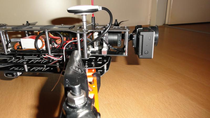

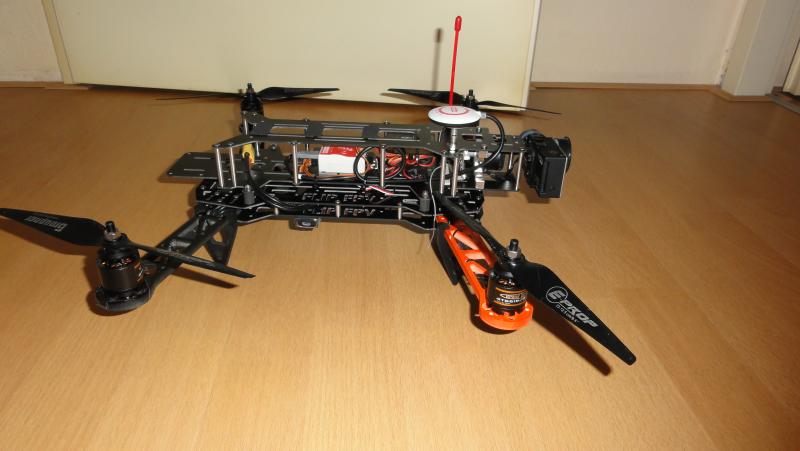

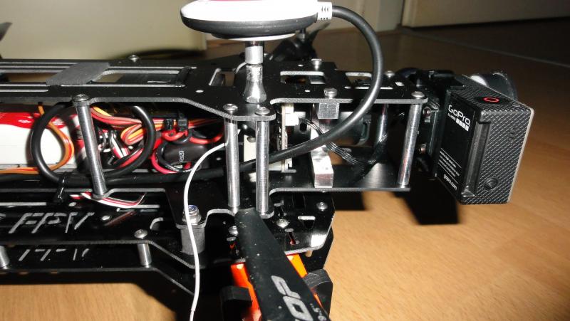

Tja Ben, heb gewoon een stuk aluminium genomen een vijl en zaag.
Heb gezorgd dat het draaipunt (roll)van de lens precies in het midden van de Flip zit.
Voordeel van de camera is dat hij nu boven de prop zit zodat je geen zone schaduw meer in beeld heb. Verder wil ik het bevestiging blok laten 3D printen.
Ik vlieg de flip met 4000-4500-5000.
Het is voor mij dan ook een "filmquad".
Je kunt lekker met de accu schuiven wanneer ie bovenop ligt.

Mooi, en waar komt de fpv cam?
En hoe zit de motor in de mount vast?
Motor zit met een made schroef(of stel schroef) vast.
De fpv cam komt onder de gimbal te hangen.
Er moet wel een extra rubber aan de voorkant komen. De frame platen zijn te flexibel .
Heb net even los gevlogen en dan zie je toch een lichte trilling.
filmpje volgt.
totaal gewicht kom ik op 1,84 kg.
Dat komt denk ik doordat de rubbers te zacht zijn.
Probeer eens met iets hardere rubbers.
Door het gewicht van de gopro en de Gimbal zwabbert het bovendek waarschijnlijk...
Op rcgroups zijn er toch ook veel die er minstens 6 rubbertjes hebben ingezet ipv 4.
Hardheid van de rubbers zit goed rond de 40 - 45 en 50 - 55 is dan weer te hard.
