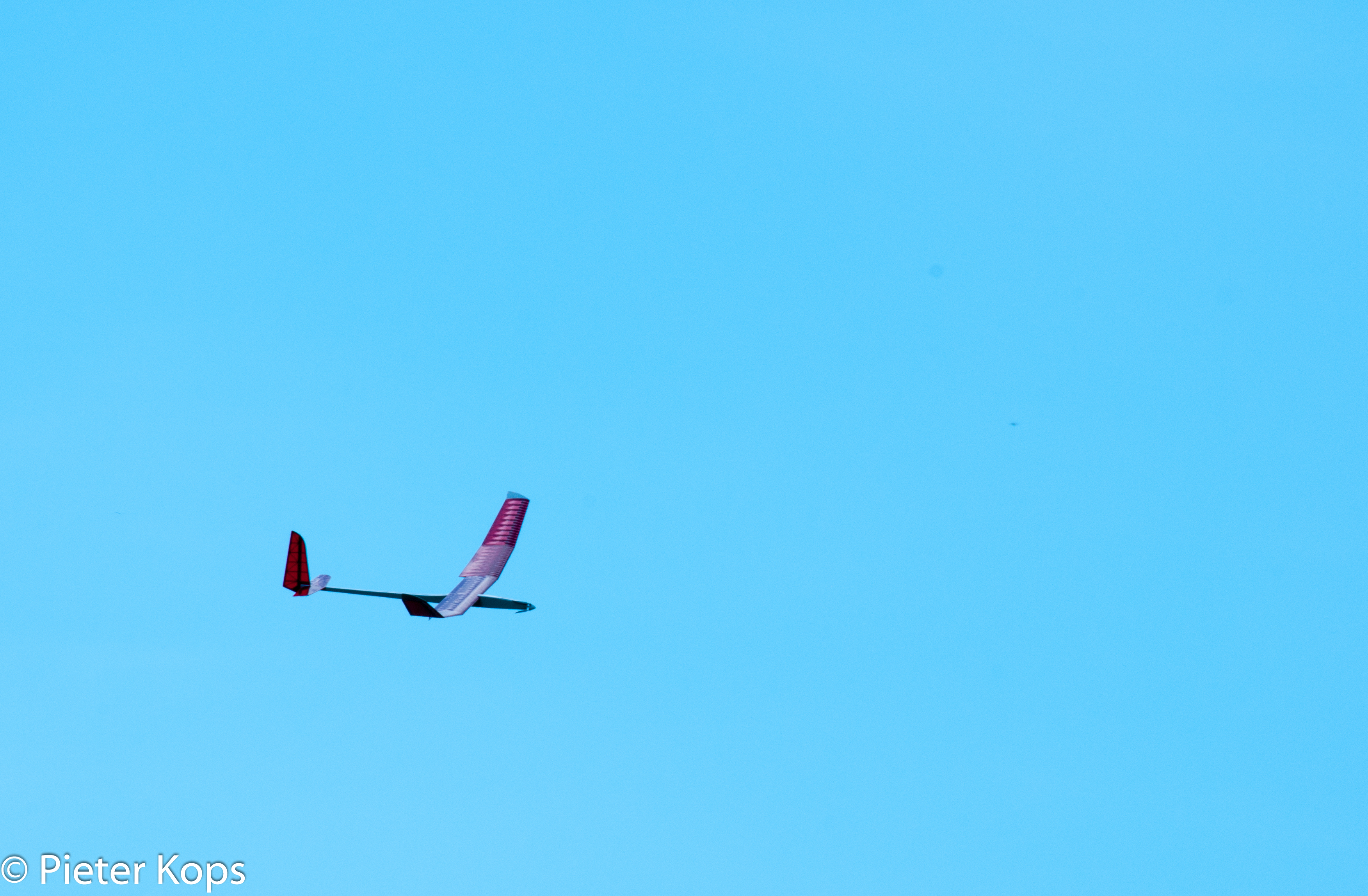

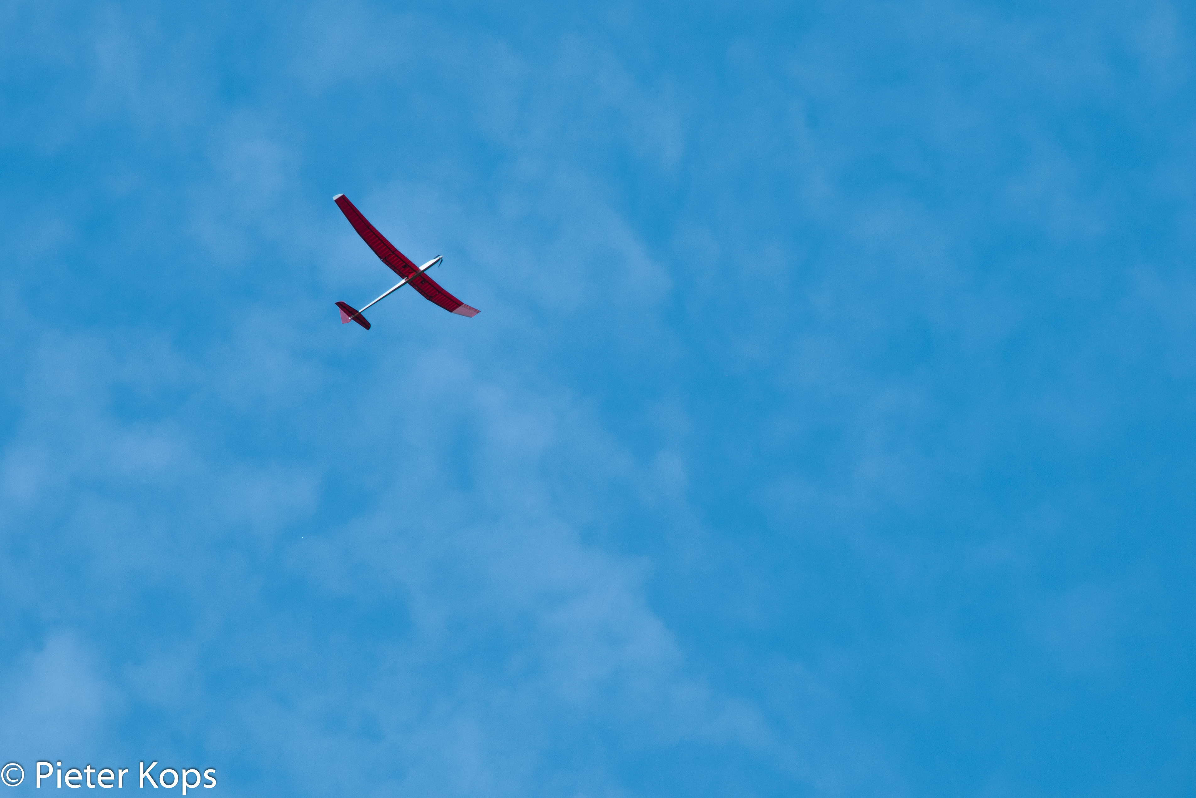

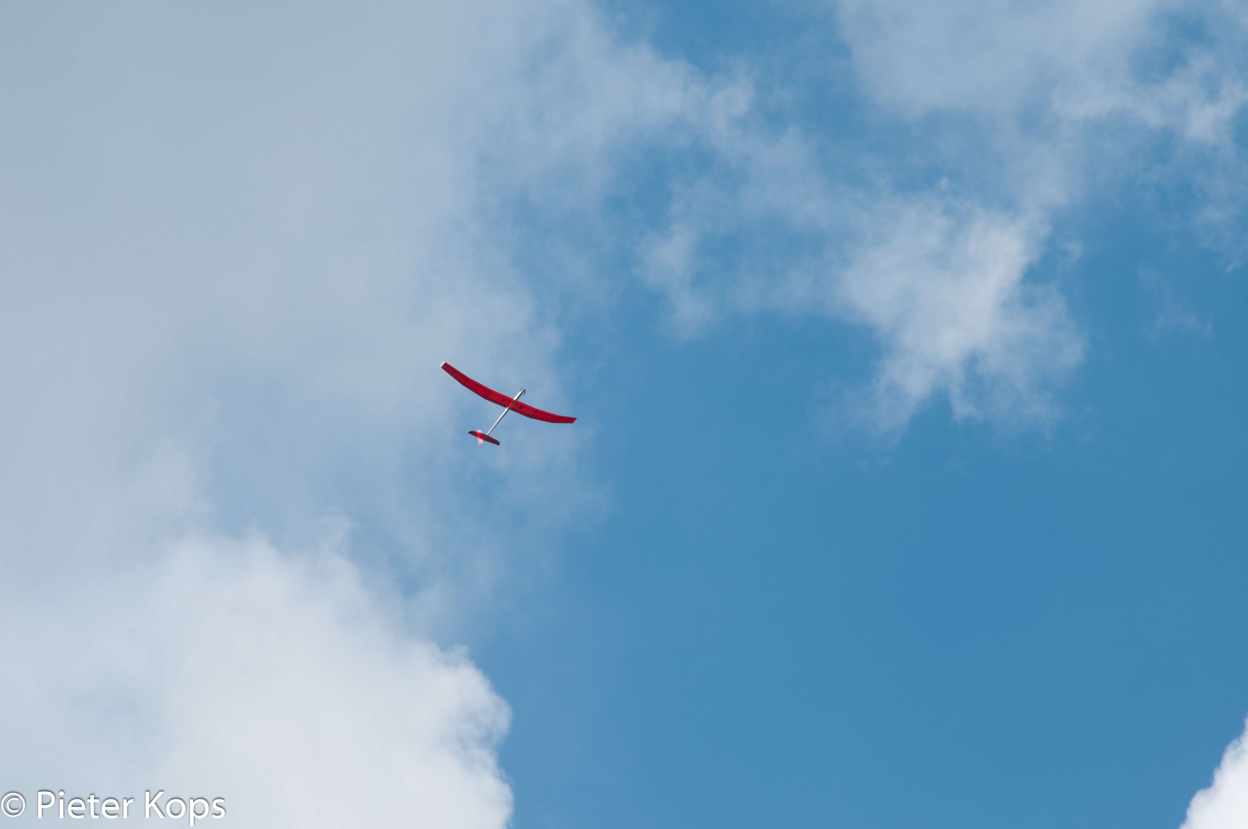

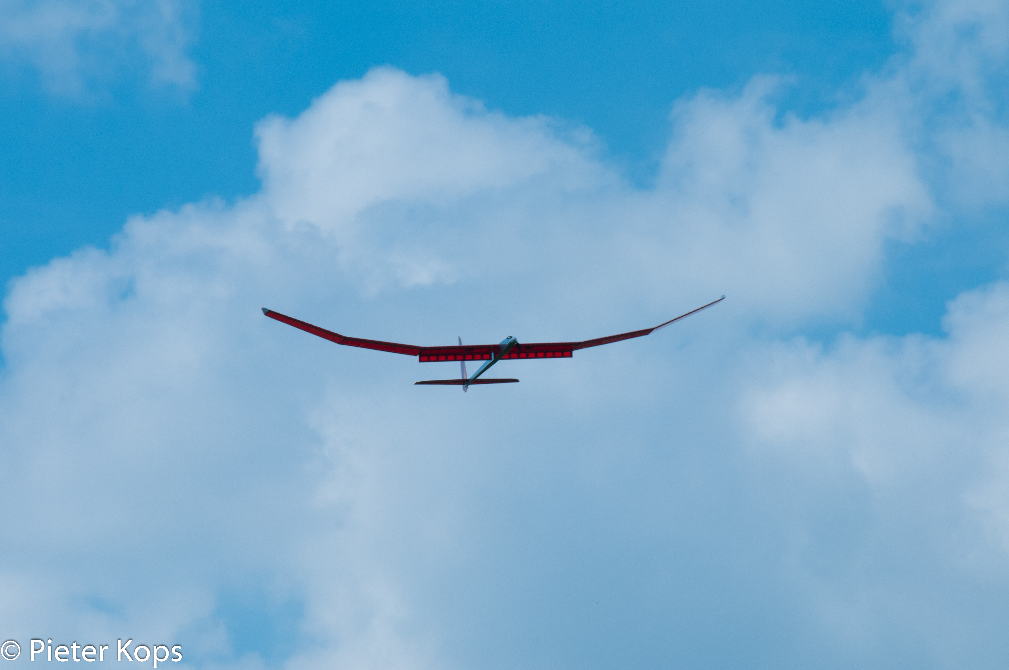

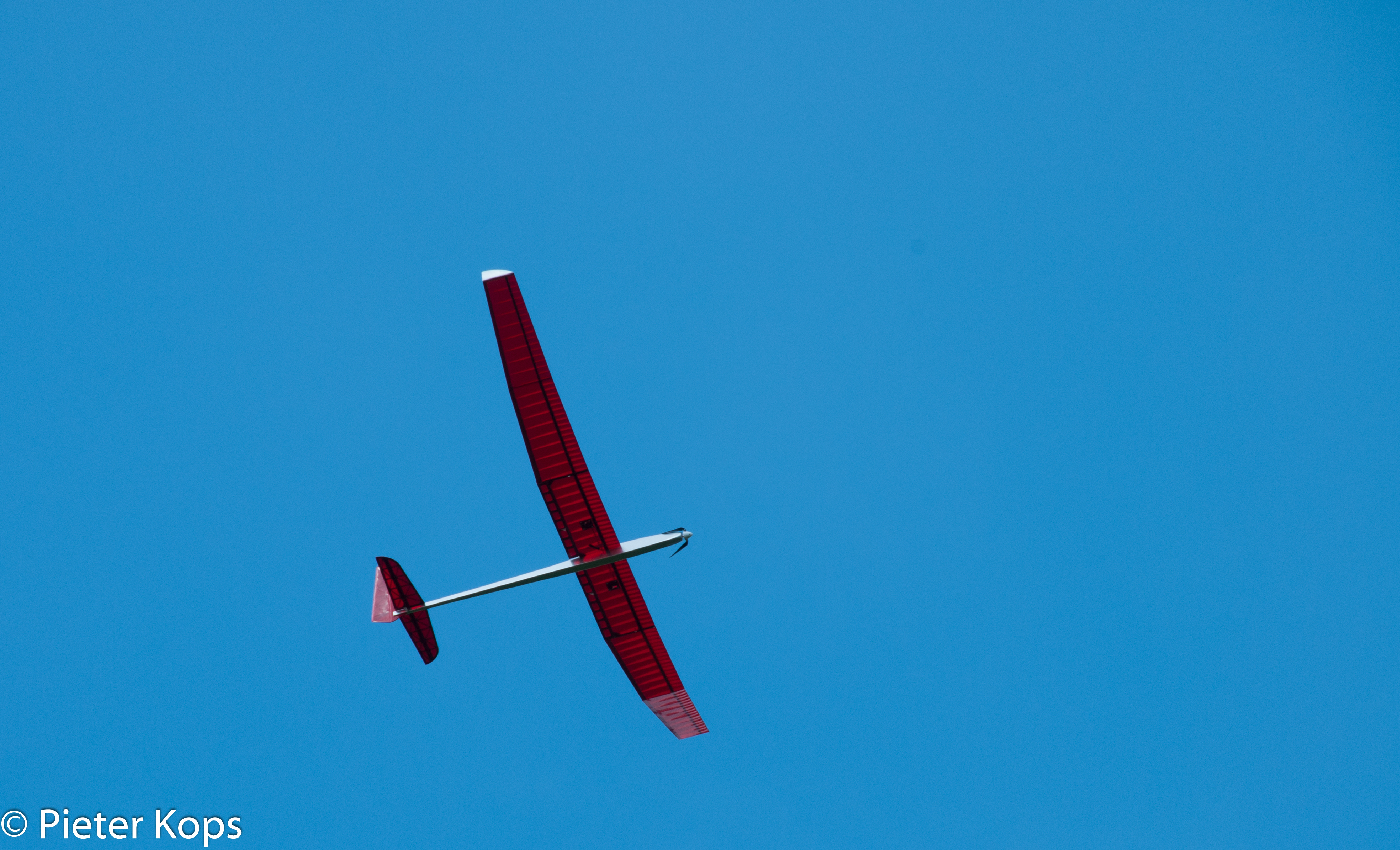

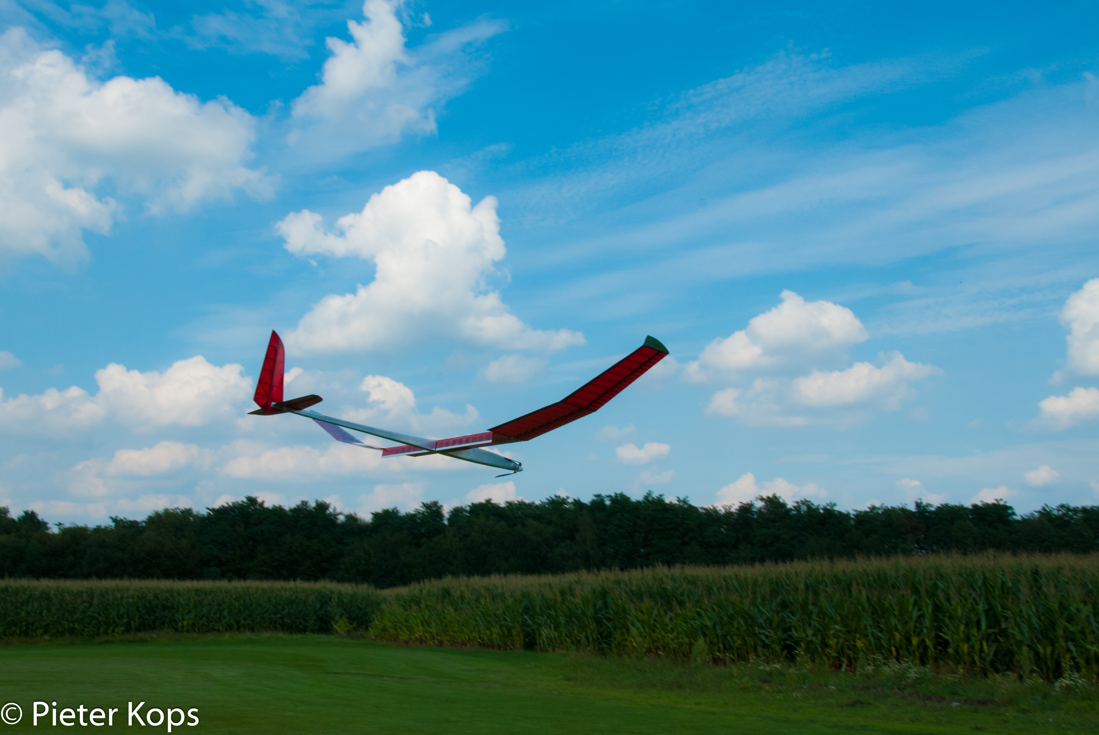

Hier zijn nog een paar foto's van de Introduction F5J in actie.
