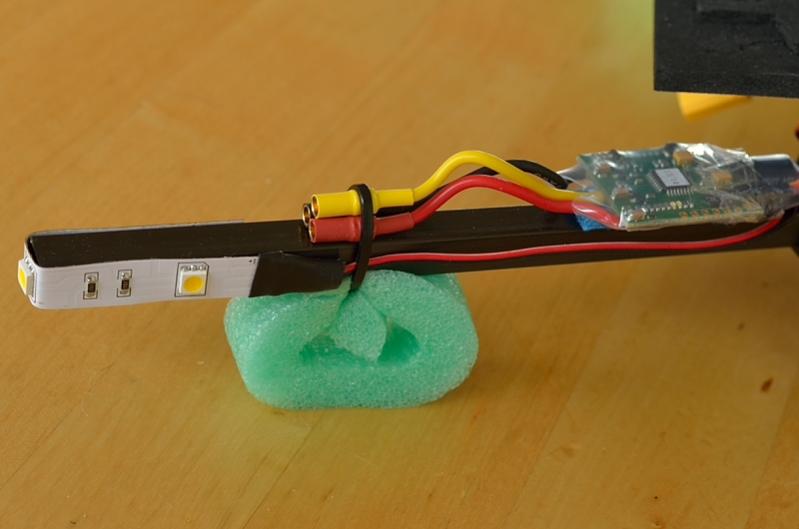

Weer even een kleine update.

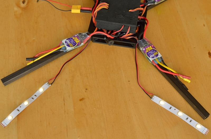

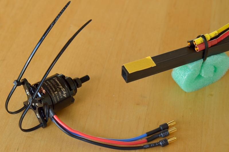

Zoals hierboven al vermeld heb ik de motoren nu met boutjes vastzitten.
Verder heb ik de achter-armen met rood oracover bespannen voor het vergroten van orientatie herkenning tijdens LOS vliegen.

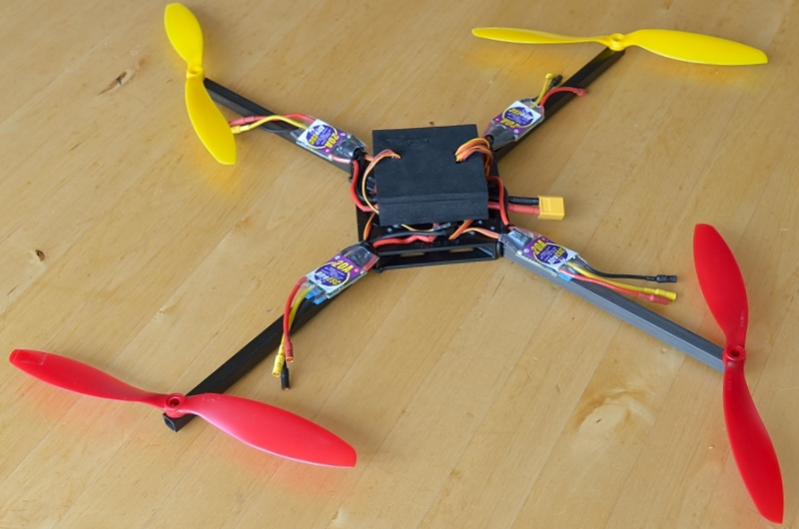

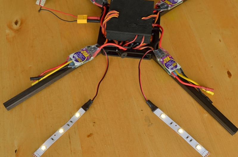

Ik heb de quadcopter een ander frame gegeven op basis van het Hobbyking X666 met hergebruik van alle andere onderdelen.
Heb het frame wel drastisch kleiner gemaakt door alle poten door de helft te zagen. Daardoor is het nu een X666-390 :p waardoor ik m nog kleiner kan opvouwen:
