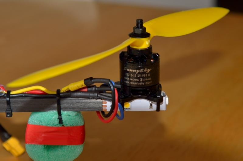

Ook de laatste motor is eindelijk binnen het het afmaken en vliegen kan beginnen.

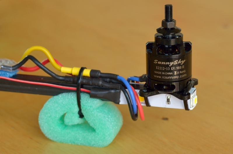

Het afbouwen stelt nu niet veel meer voor. Enkel nog dit ene motortje monteren op gelijke wijze als de andere drie:

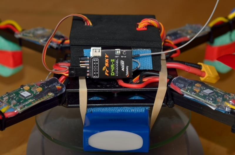

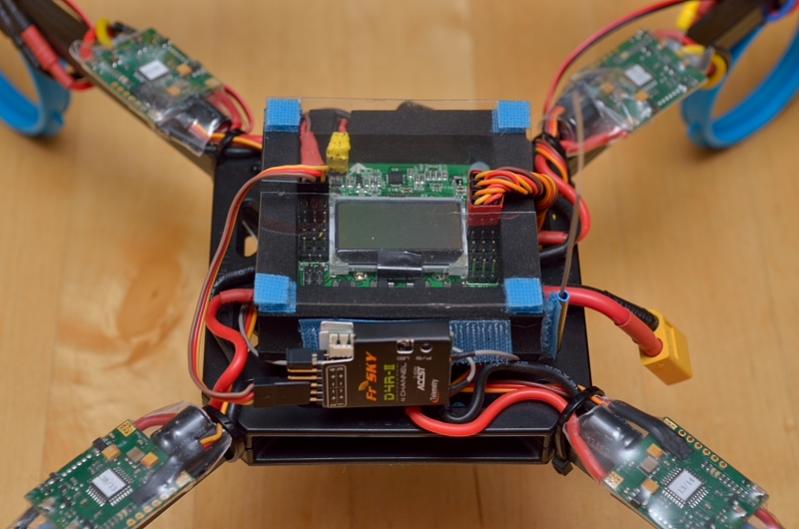

Ook heb ik nog de D4R-II ontvanger van FrSky binnengekregen: nog lichter en kleiner en via CPPM toch 8 kanalen:
full

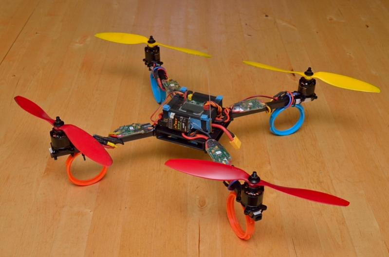

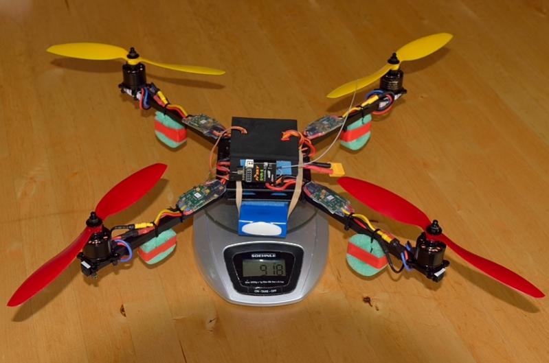

En zo is de quadcopter dan eindelijk helemaal af:
full
Uiteindelijk totaal 918 gram inclusief accu.

Mooi dat je zoveel eigen ideeën erin verwerkt, meer dan bij het gemiddelde F450 frame wat hier regelmatig langskomt!
Motoren met tie raps vastzetten is eigenlijk onverantwoordt, ze gaan schuiven, raken los en de motor ook.
Er zijn vast betere oplossingen
Dank voor je reactie.
De tieripjes had ik in andere bouwverslagen gezien en leek mij hier het handigste.
Ben wel geinteresseerd in betere alternatieven die beetje uitvoerbaar zijn ...

Een stukje dubbelzijdig tape onder de motoren is iets zekerder

Onder de motoren zit inderdaad overal ook nog een stukje dubbelzijdig tape. Verder wil ik het wel makkelijk demontabel houden als er een motor of pootje vervangen moet worden.
De accu zit over het volle oppervlakte met klitteband, elastiekje was als extra borging, maar heb ik na het vliegen zelfs al weggehaald: dat klitteband zit zo muurvast dat ik de accu met een plat voorwerp langzaam en voorzichtig heb moeten 'lossteken' van de bodemplaat :p
Misschien is een te groot oppervlak klitteband ook niet handig.
Een transparant en makkelijker afneembaar plaatje over de FC lijkt me inderdaad ook wel handig. Ik kan er nu namelijk ook niet zo makkelijk bij omdat de ESC-aansluitingen en de ontvanger-aansluiting door het dekseltje lopen.
Heb ook al gedacht die 'gaten' naar de rand open te snijden waardoor de deksel afneembaar is.
Als ik een perspex(?) plaatje zou maken, wat zou dan de eenvoudigste manier van vastzetten zijn? klitteband-randje rondom? Zou wel heel handig zijn.

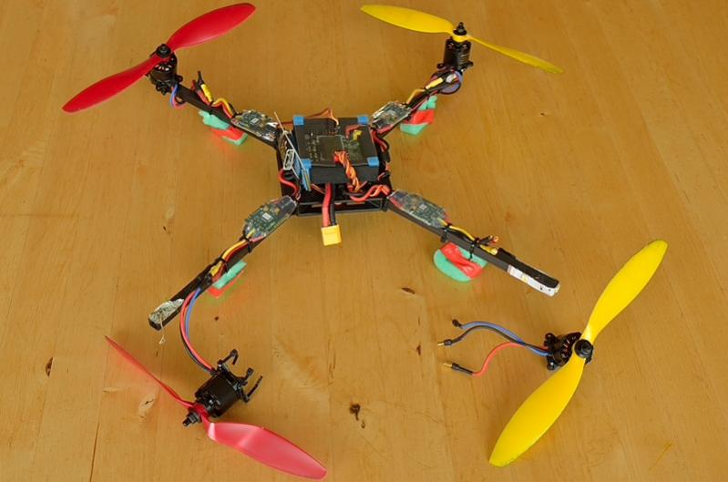

Zo, mijn eerste crash gehad :-)
Het gaat al heel aardig, maar bij het oefenen bochtjes te vliegen, vloog ik uit de bocht en belandde in een boom. Net op tijd gas dicht.
full
Schade:
- 3 motoren los
- 1 prop verbogen
Gerepareerd binnen 10 minuten, dus dat viel mee :-)

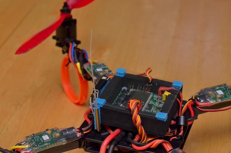

Verder heb ik van het weekend nog een doorzichtig 'dekseltje' voor de KK gemaakt die met kleine stukjes klitteband op de 4 hoeken vast zit, zodat ik het wel makkelijk los kan trekken.
Ook een van de antennes heb ik met een klein geleidebuisje dat met een klein stukje klitteband licht vastzit nu recht omhoog gezet. Bij een crash schiet dit makkelijk los.

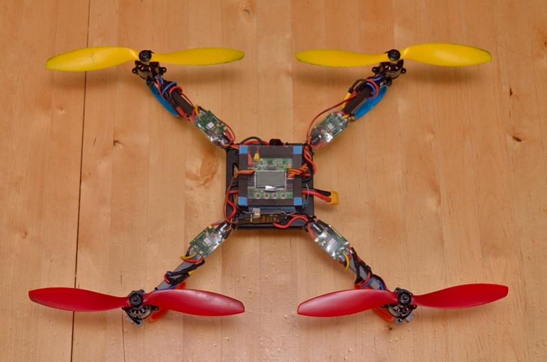

450 wordt 400
Vanavond nog wat wijzigingen/verbeteringen doorgevoerd.
Eerst nog een foto van het nieuwe doorzichtige kapje voor de KK:
full
en de antennegeleiding met klitteband:
full
Verder heb ik het frame 5cm verkleind door alle poten tot aan het maximum naar binnen in de centerplaat te duwen. Hierdoor zijn de poten wat stijver en heeft de quadcopter een wat compactere grootte :-)
