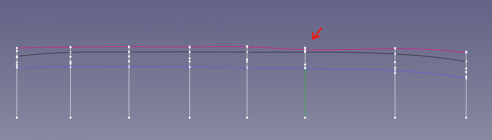

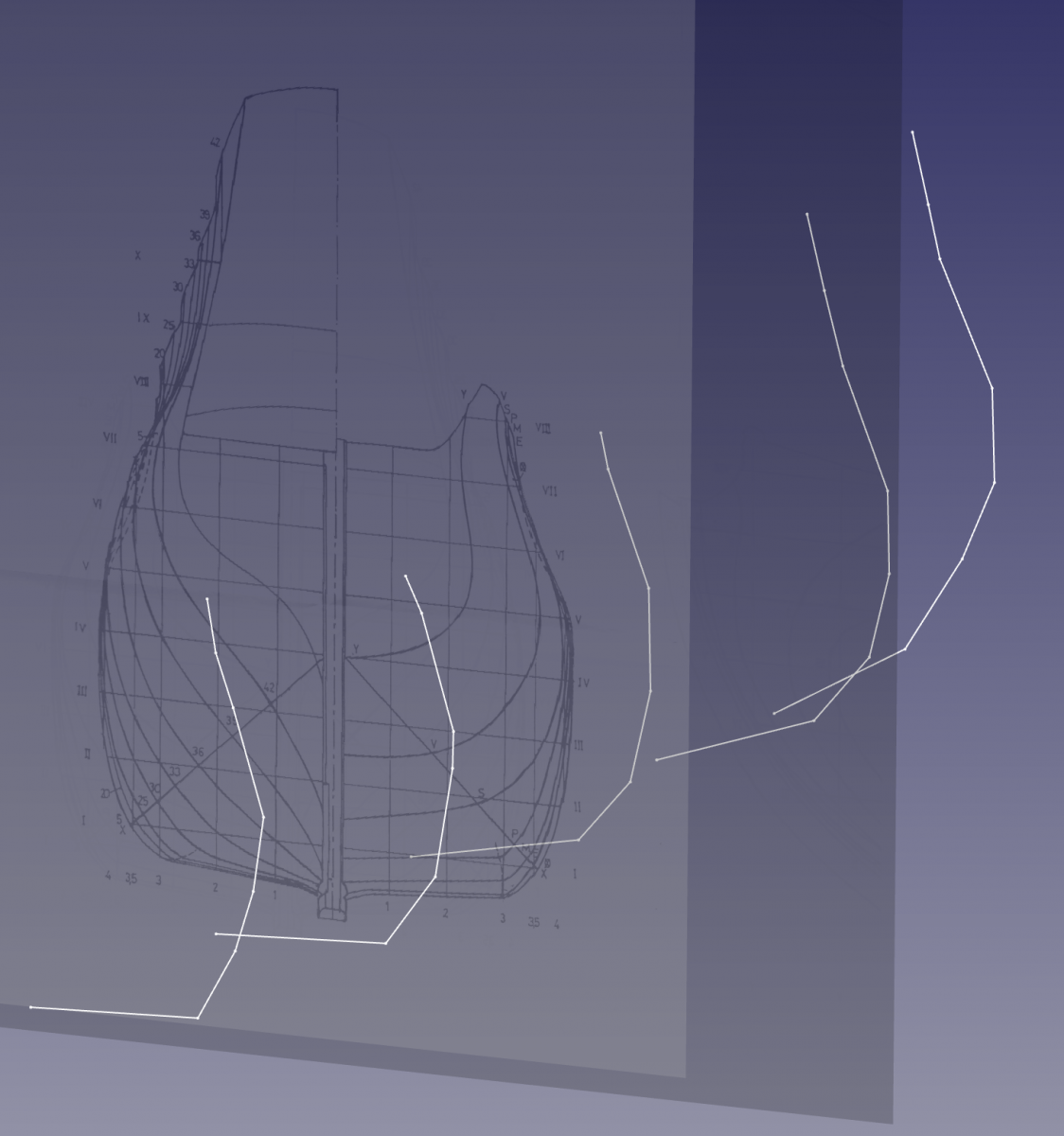

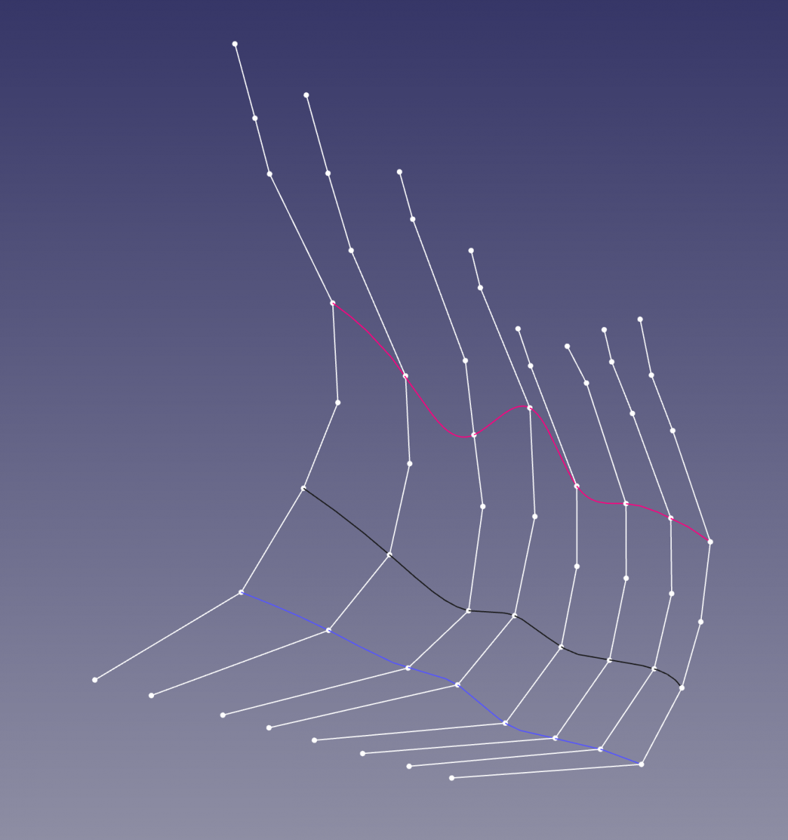

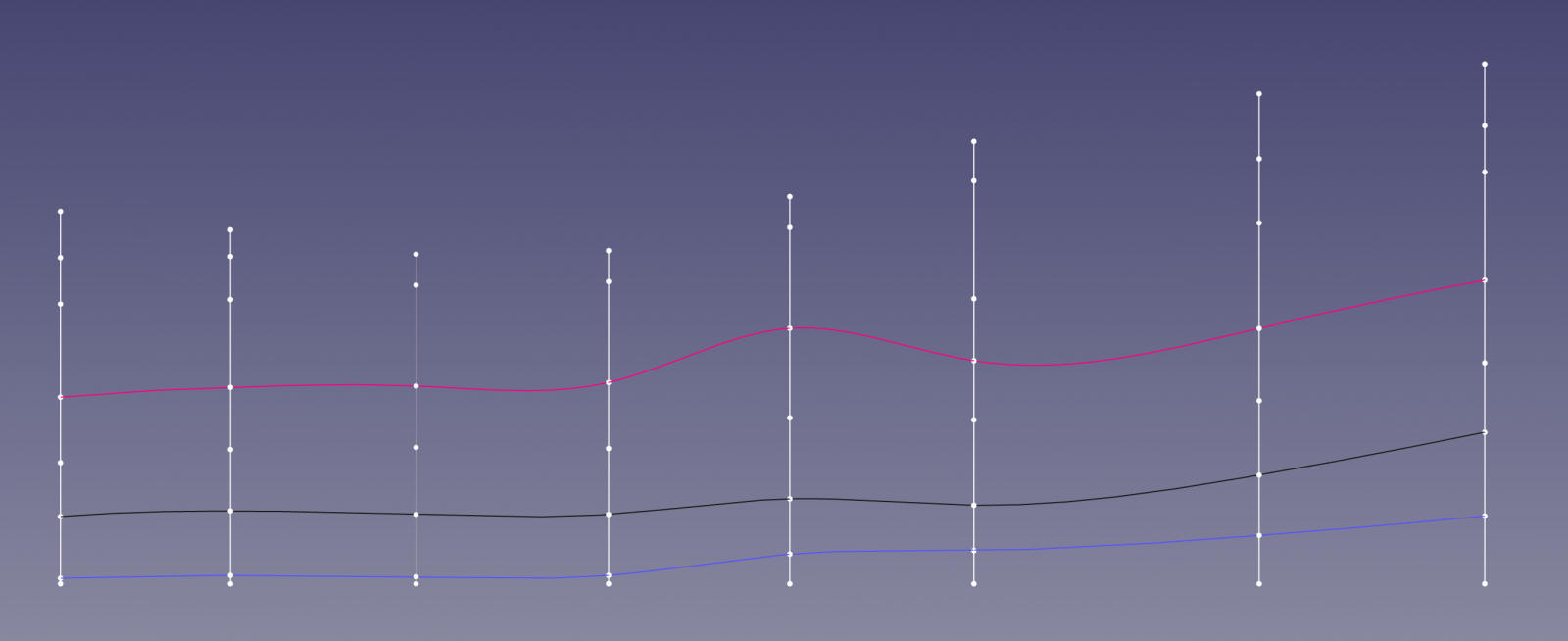

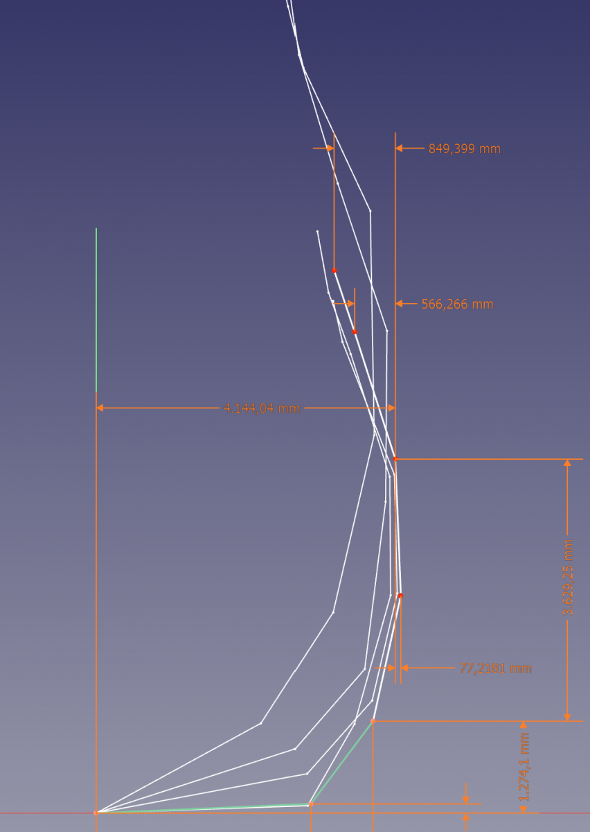

De afgelopen dagen ben ik verder gegaan met het vormgeven van de romp in FreeCAD. Een eerste stap was de horizontalen van het lijnenplan eens naast de dwarsdoorsneden te leggen, dat gaf op een aantal punten extra zekerheid over de juiste positie van de krommen die de spantvorm bepalen. De zwarte lijn onderaan laat maar weer zien dat ik in eerste instantie niet zo netjes heb gewerkt. Dus alle spanten maar weer langs. Het trekken en duwen aan punten en lijnstukken is heel tijdrovend. Maar het is wel erg leuk hoe alles steeds meer vorm krijgt.

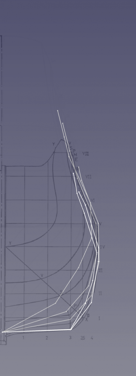

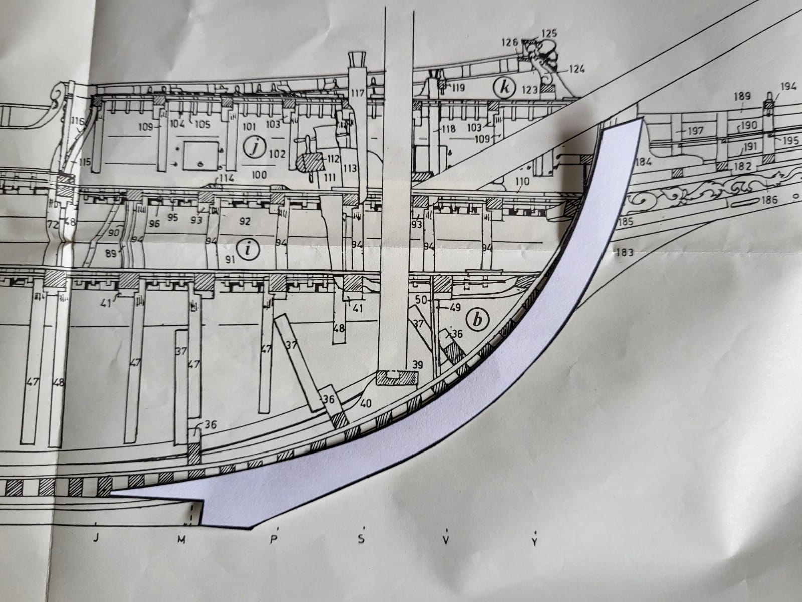

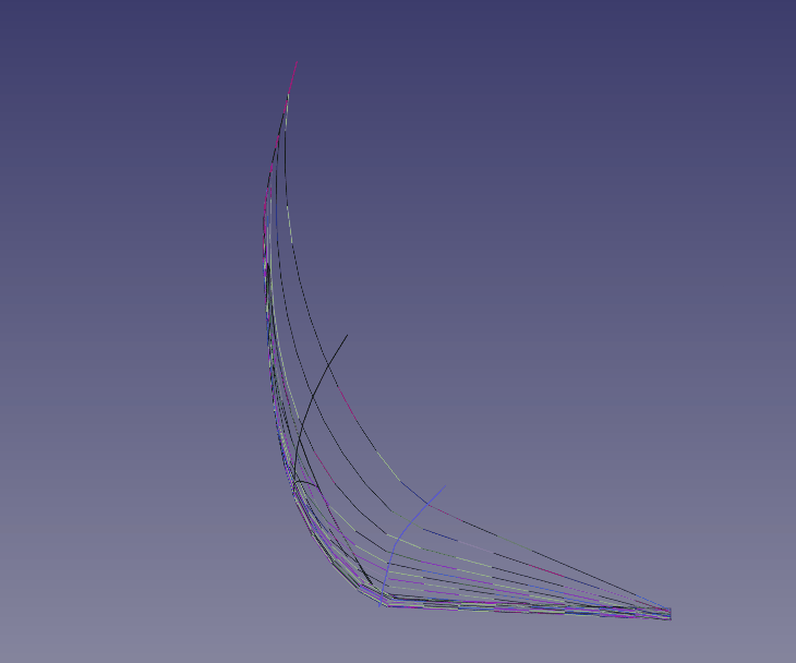

Met alle spantvormen goed ingevoerd, is het mogelijk om op die vorm de plaats van het eerste berghout te projecteren.

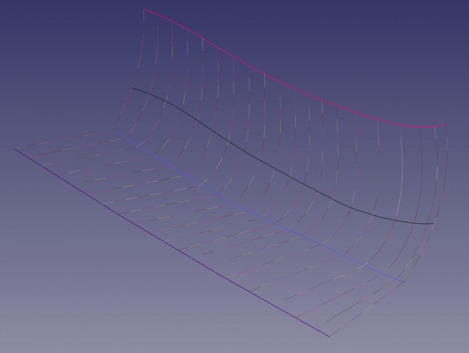

Hieronder is de romp in een aantal stukken opgedeeld, van onder naar boven: het vlak, het boeisel der kimmen, en het huiddicht. Ik kon de eerder gemaakte spantvormen naar aanleiding van opmetingen van Witsen zelf gebruiken om de hoogte en breedte van elk van deze delen af te tekenen op de spantvormen. Zo wordt in eerste instantie de vorm van het vlak zichtbaar:
Dit is wel een grappig proces; je kan met FreeCAD een oppervlakte laten vullen tussen de kiel en het einde van het vlak, zodanig dat hij de vorm van alle tussenliggende spanten volgt. Vervolgens kan je het verkregen, glooiende oppervlakte verdelen in gelijke delen, in het geval van deze afbeelding dus 6. Hiermee boots je in wezen de plankvorm na die je nodig hebt om het vlak op te vullen.

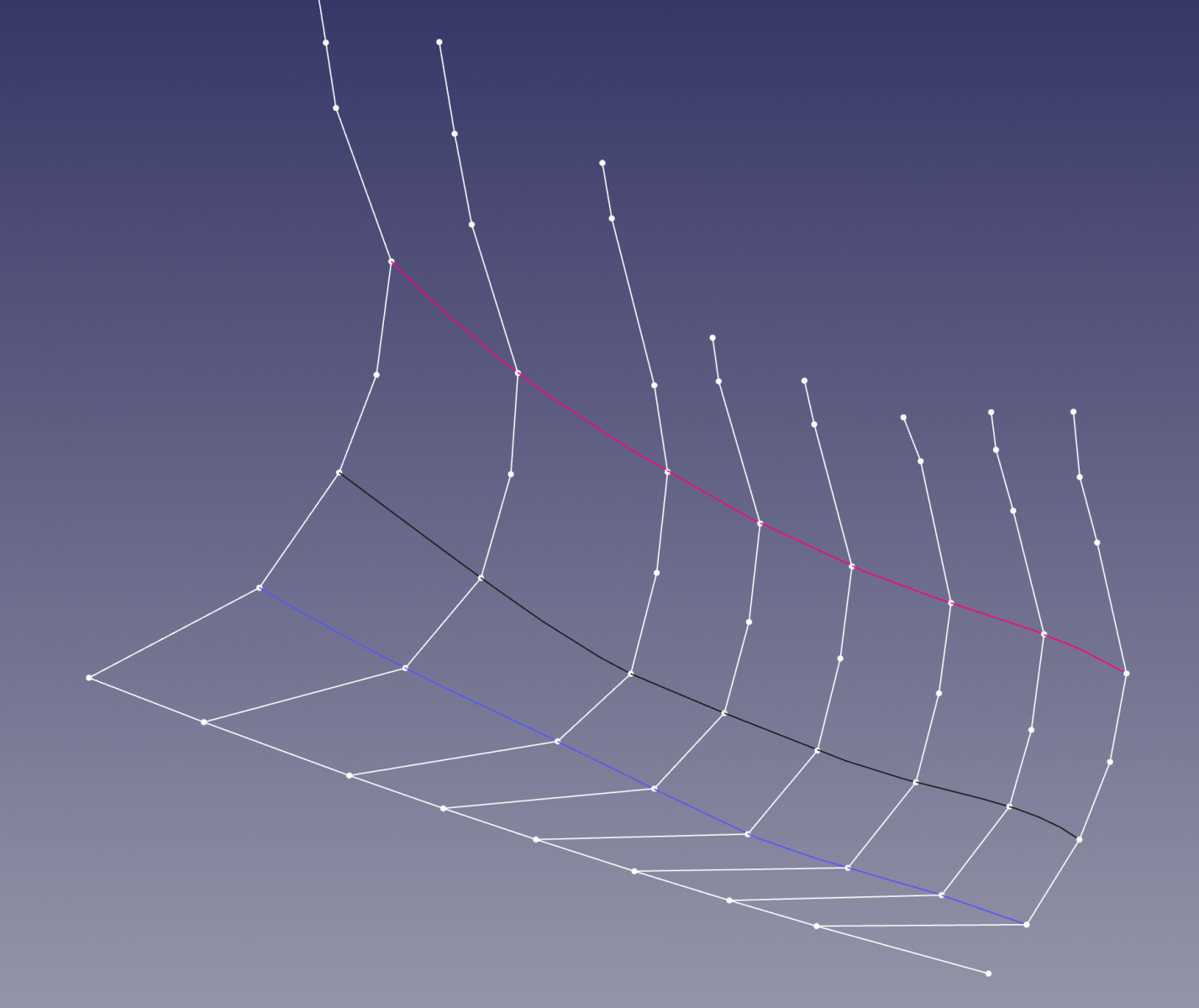

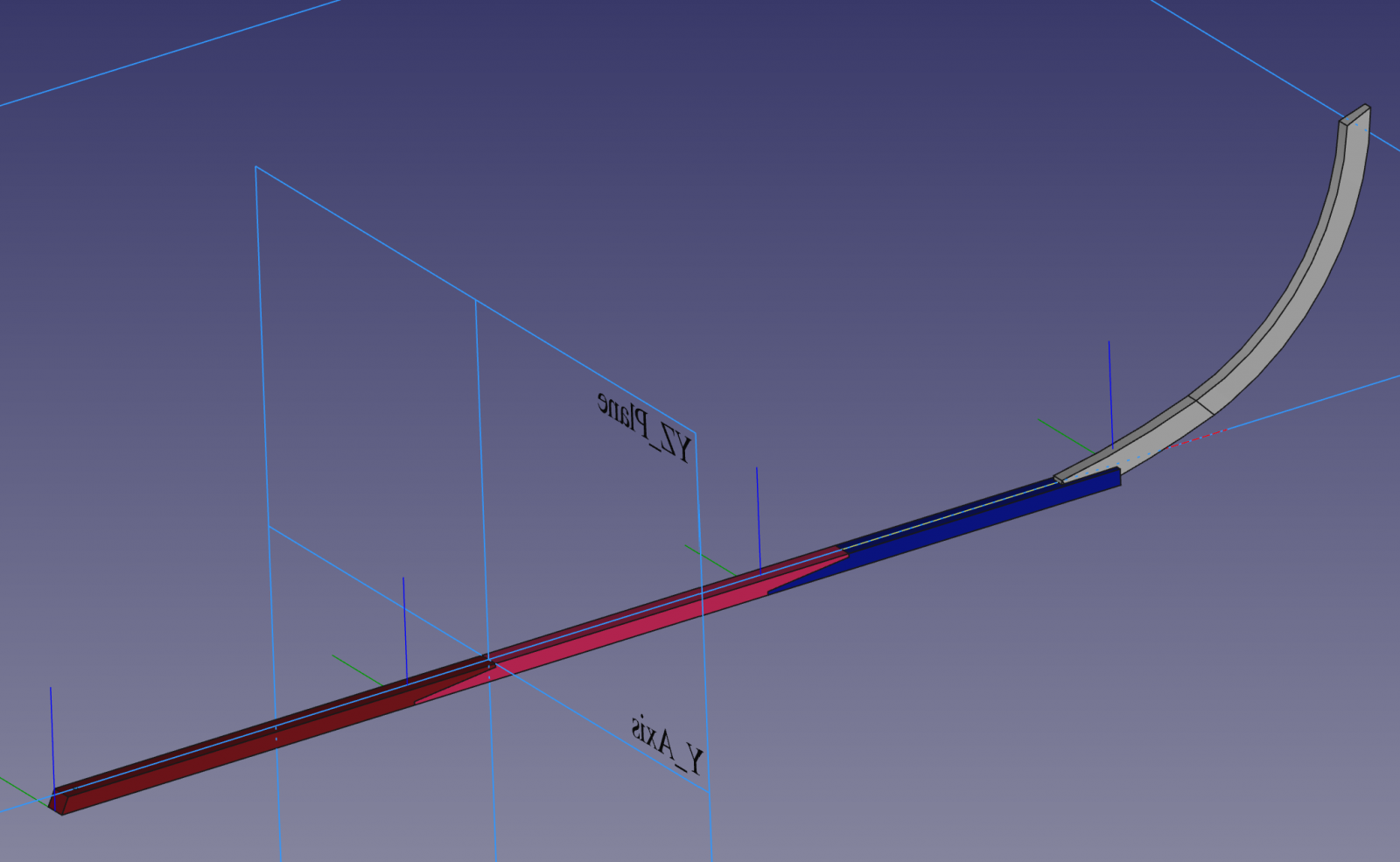

Met een paar extra stappen is het mogelijk om elke plank zijn eigen oppervlak te geven, en dat vervolgens "plat" te slaan, zodat het in papier of hout kan worden uitgesneden. Dit is natuurlijk het uiteindelijke doel! In onderstaand plaatje zie je het resultaat. Ik ben er nog niet helemaal tevreden over. Eigenlijk wil ik deze eerste plank, kielgang of zandstrook genaamd, achteraan even breed maken als in het midden. Nu zit er een raar deukje in de vorm.
Heel wat werk zo, maar erg interessant en leerzaam!
