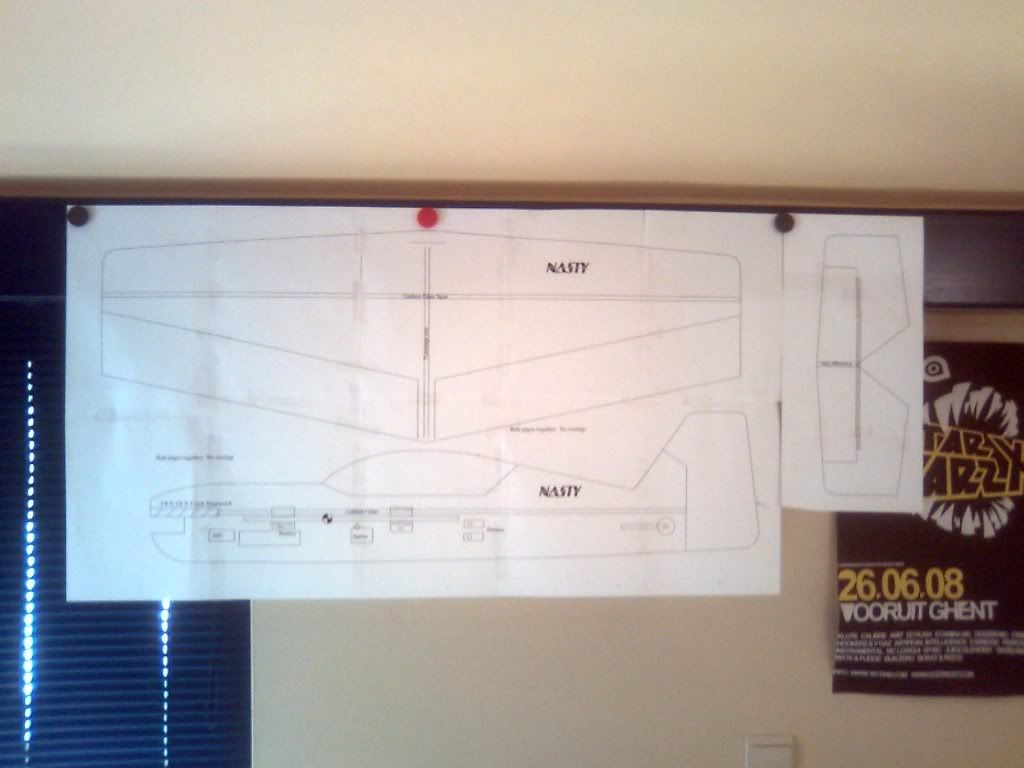

Bouwplan

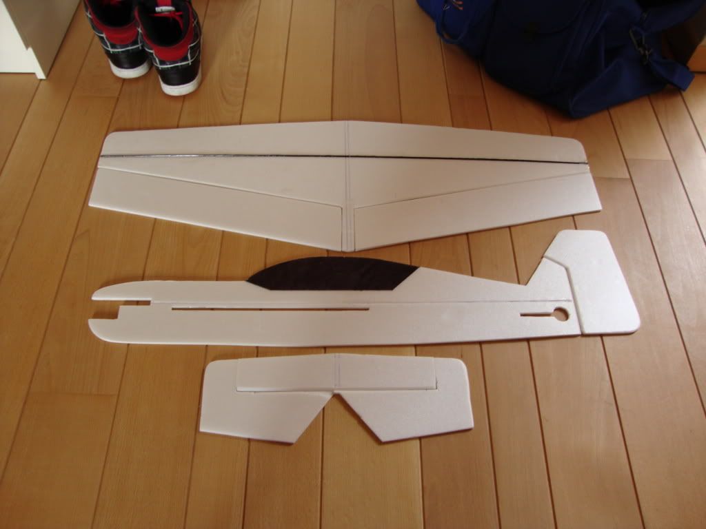

Stukken uitgesneden

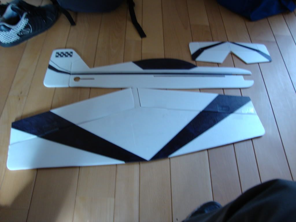

Kleuren met alcoholstift :D

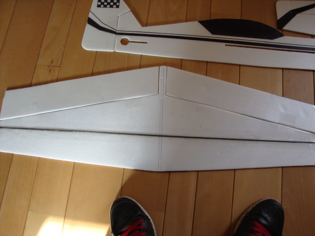

Versteviging van de vleugel met 3mm carbon
Met doorzichtige plakband heb ik hinges gemaakt, zeeer flexibel en stevig!

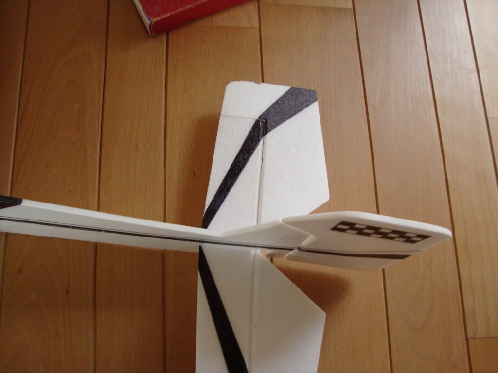

Staart. De elevator moet nog vastgeplakt worden, maar dit ga ik pas doen nadat de servo's gemonteerd zijn.

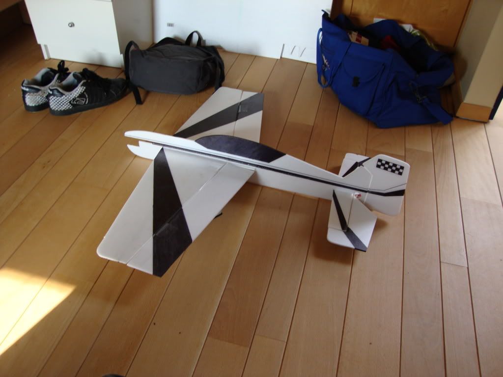

Totaalbeeld

Bouwplan
Stukken uitgesneden
Totaalbeeld

Kheb het vliegtuig gewogen en het weegt +-85gram. Er moet wel nog een carbonstaaf van 3mm in de romp komen. Dus ik vermoed dat de vlieger zelf 90-100gram zal wegen. Vliegklaar zal het iets van een 300-330gram zijn.
