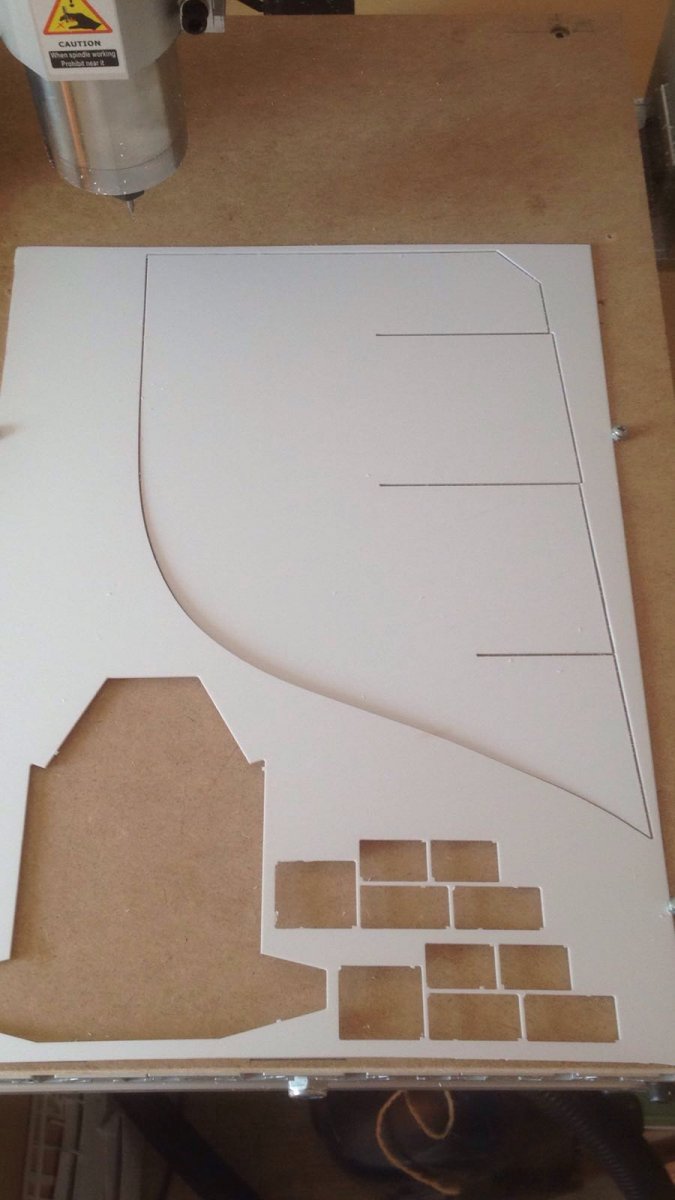

Volgens mij werkt het neerleggen van een plakfolie heel goed. Maar zelf heb ik geen CNC ik laat dit doen dus dit zou je aan Berend Kremers moeten vragen.
