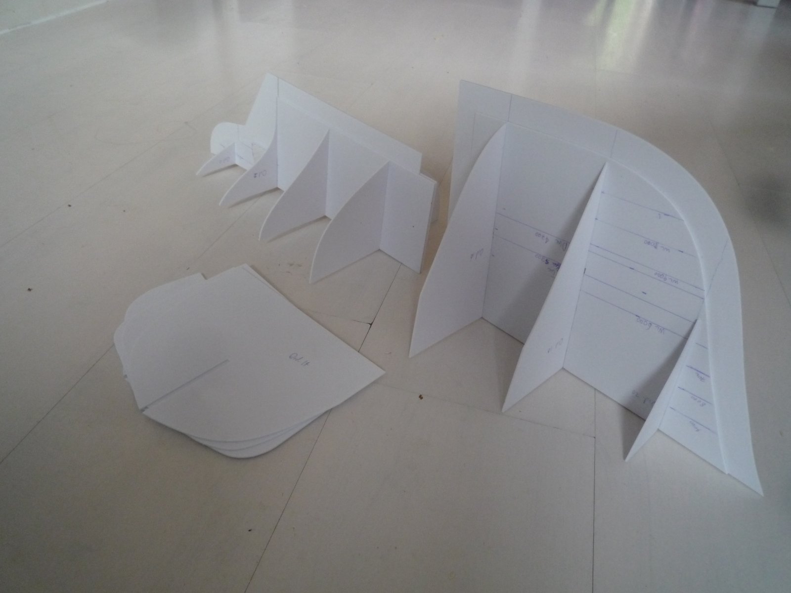

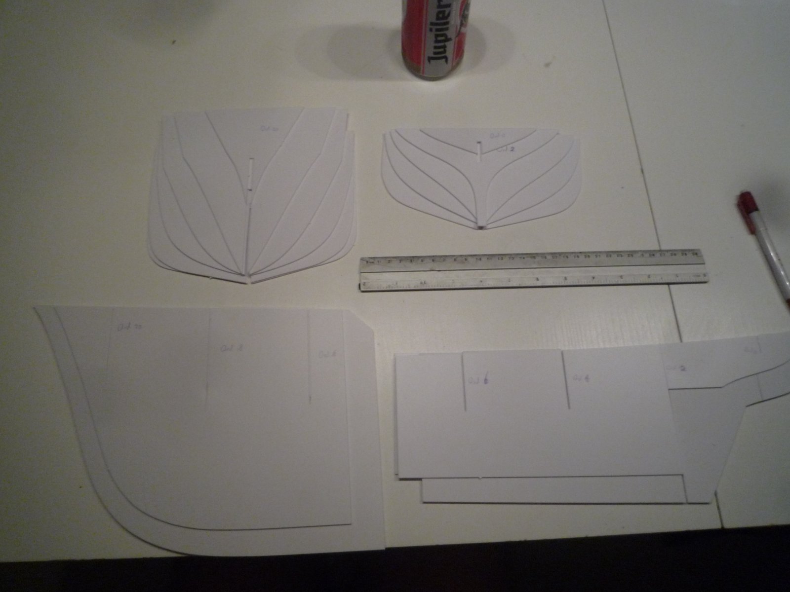

Hallo mensen,
De eerste spanten zijn binnen en kop en kont staan al zonder lijm in elkaar. Er zullen voor en achterop nog wel wat 'tussen' spantjes geplaatst worden, deze worden met de hand gesneden. Definitieve verlijming zal volgen wanneer het dek geplaatst wordt. Deze dient namelijk als een soort bouwplank en houdt de spanten en kiel van de plug recht en symmetrisch.
Uiteraard gesponsord door Jupiler:beer:

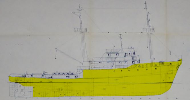

De romp zal de volgende omtrek krijgen. Boegverschansing wordt in de epoxy romp meegenomen omdat deze 'overhangt' terwijl de verschansing van het achterdek later los geplaatst wordt. De boeg verschansing zal bij een aanvaring het eerste geraakt worden en moet dus geen kwetsbare deelnaad hebben. Achterop is de verschansing minder kwetsbaar en loos openingen en trossenkluizen zijn veel makkelijker en nauwkeuriger te frezen dan in de romp te gaan boren en zagen. Het schoefraam is zoals eerder gemeld ook een los onderdeel en zal met een paar stevige bouten aan de epoxy romp vastgemaakt worden.

De spanten staan:bier:! Ondanks dat de kiel uit 3 delen bestond omdat het op een kleine CNC is gefreesd is de kiel kaarsrecht geworden. Dit dankzij de overlap van de 3 kielplaten, ze hoeven op de naden alleen maar strak tegen elkaar aangedrukt te worden.
In de boeg en het achterschip zijn extra 'spantjes' aangebracht omdat daar veel meer vorm inzit en alleen extra verticale spanten op kortere afstand niet voldoende zijn. in principe moet je de verdeling altijd zo maken dat de ondersteuning haaks op de romplijn met de meeste kromming staat. Dit is een kwestie van ervaring en gevoel.
Ook moet de beplating die niet op een spant eindigt voordat deze op de kiel aankomt extra ondersteuning hebben om niet 'door te gaan zakken'.
Gr.
Pim
