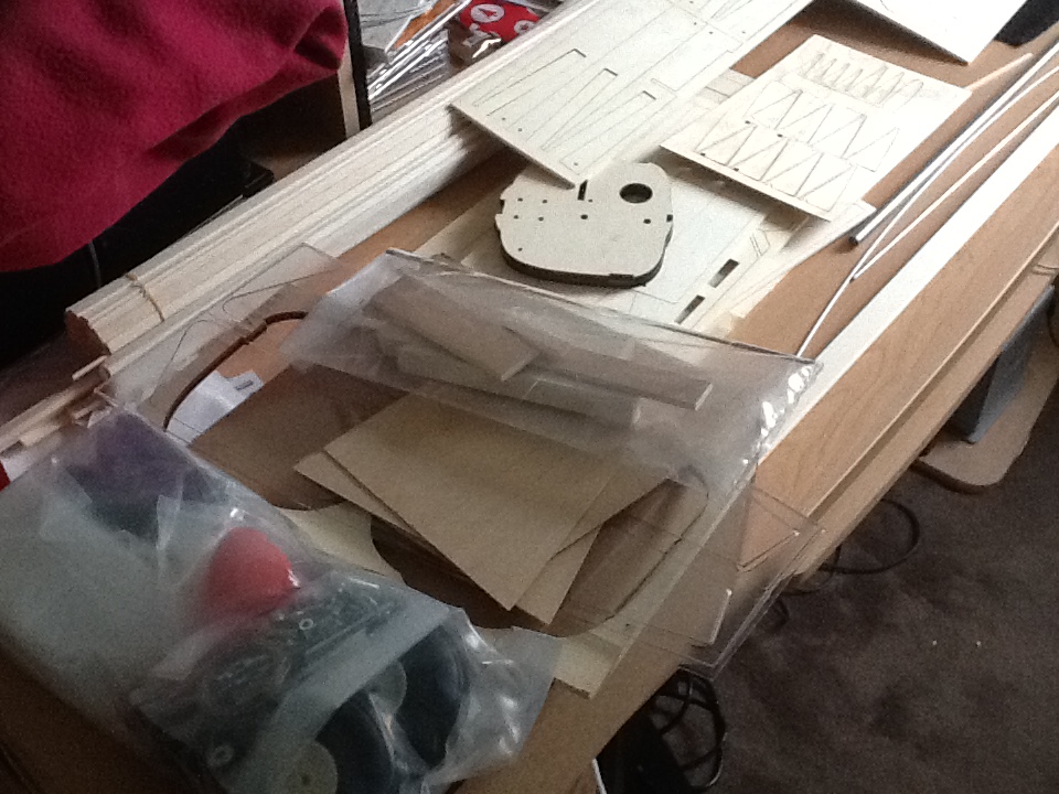

na heel wat arf's is het deze winter tijd voor een kit. Een doos vol plankjes, vooral de romp is het echte bouwwerk, de vleugels zitten grotendeels al wel in elkaar. Je moet toch niet te moeilijk beginnen

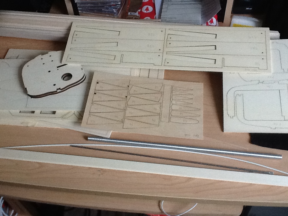

De kit is van Aviomodelli, mijn 1ste kennismaking met dit merk maar ik kas goeie berichten op wat fora over de kwaliteit.
Die kloppen wel, ik heb geen ervaring met kits maar ik kan wel zien dat het laserwerk bijvoorbeeld heel netjes is gedaan. Geen rare brandvlekken of zoiets.

Er komt een mooie Saito 125 op, beetje over powered maar wij starten van een grasbaan dus dat kan ik goed gebruiken.
Er is verder weinig over deze kit te vinden om internet, mocht iemand extra info hebben dan graag.

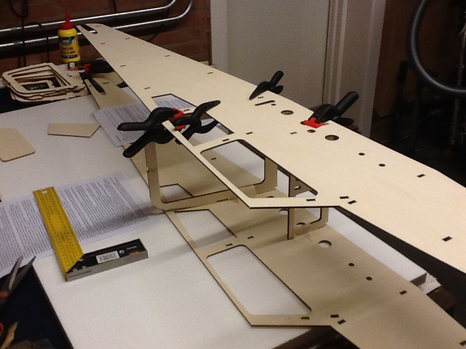

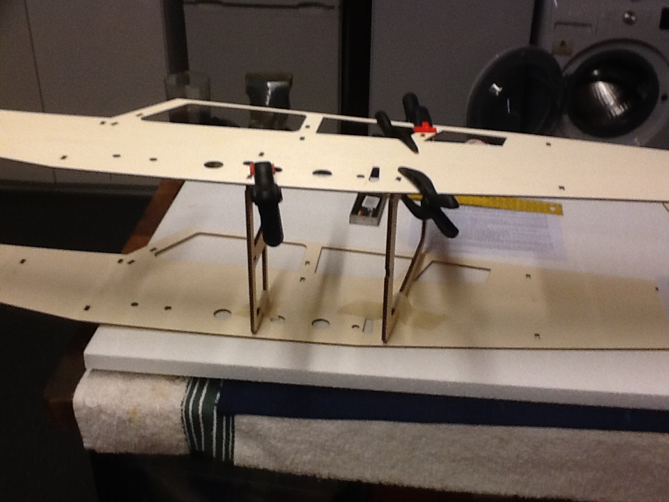

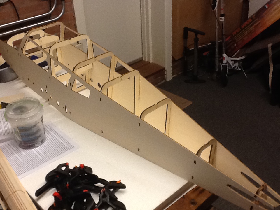

Gisteravond de spanten wat geschuurd en gelijmd. Vandaag, mooi bouwweer, begonnen met de 1ste aan de zijkant te monteren.
Bijlagen
    189 KB · Weergaven: 746
    210,5 KB · Weergaven: 1.235

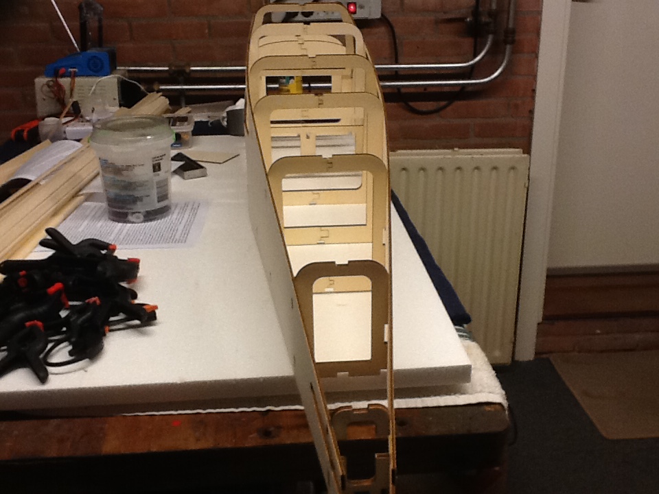

Alle spanten zitten op hun plek, het lijkt al op een vliegtuig :thumbsup:

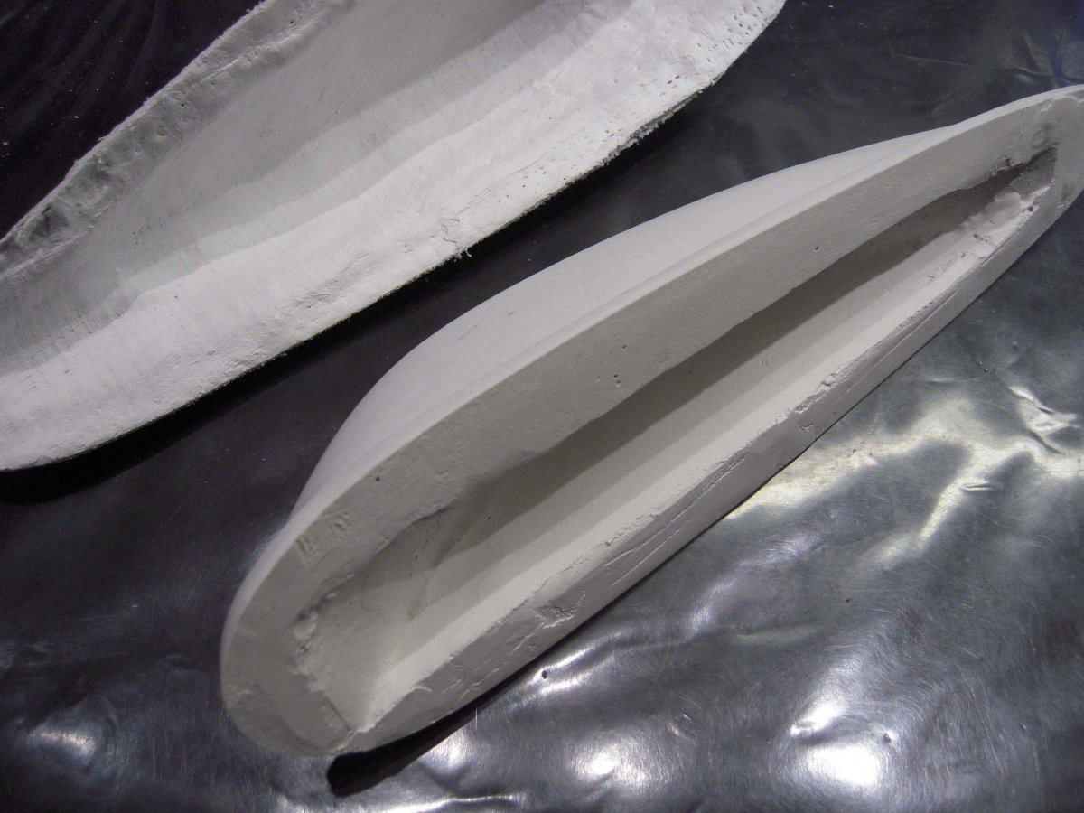

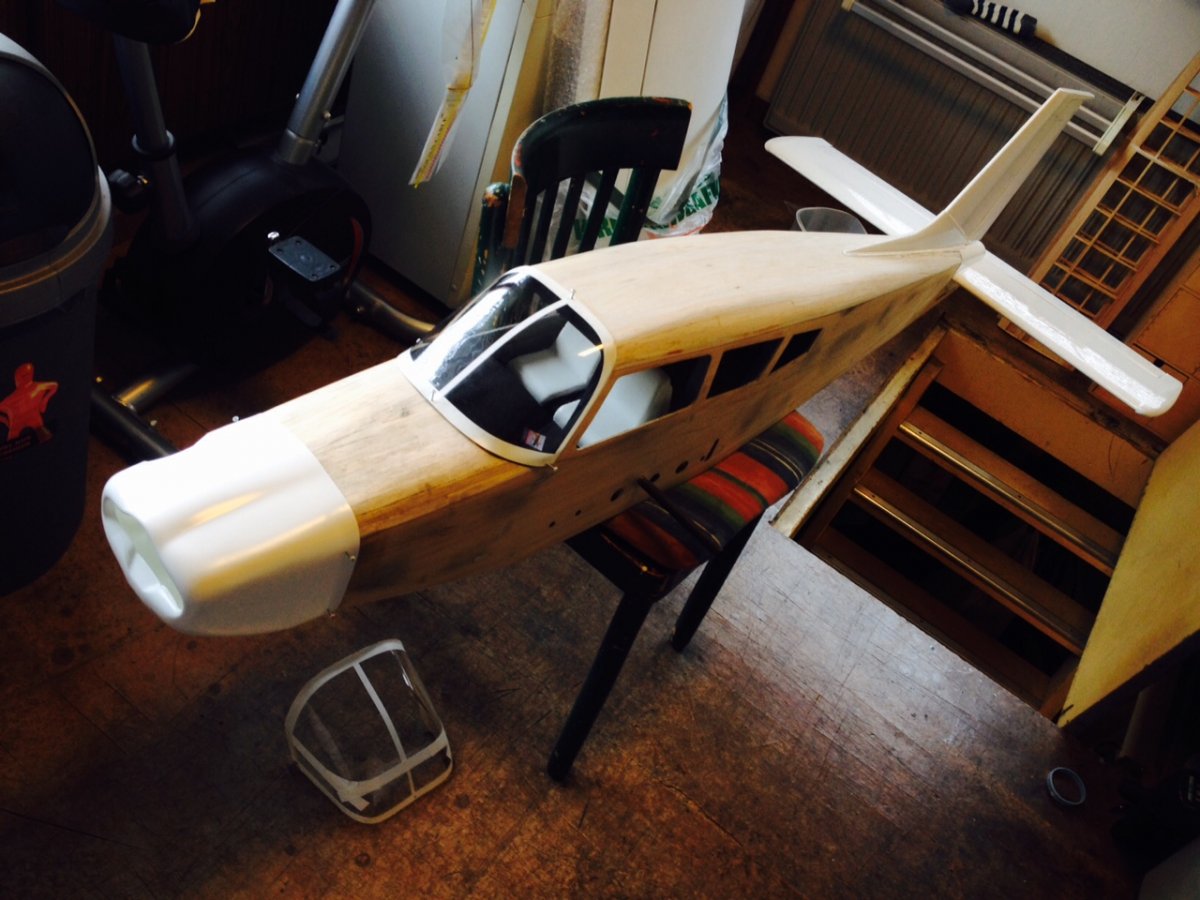

Mooi zeg, ik heb precies dezelfde! Ik heb mallen gemaakt van de cockpit en motorkap, alleen de zijramen niet. Misschien handig om die een keer te gipsen? Mocht het nodig zijn om opnieuw raampjes te hebben, dan kunnen ze zelf gemaakt worden met zo'n mal.
Had alleen de indruk dat het cockpitraam veel te groot was, het originele raam ligt er onder, zichtbaar is wat er af is gehaald. De echte Piper Arrow/Cherokee/Warrior verschillen in neuslengte, afhankelijk van het type motor wat er in zit (vaak een Lycoming 160 pk viercylinder boxer met dubbele ontsteking en een propeller van 1.9 meter diameter).
Het is niet moeilijk, kost wel wat tijd alleen. Als iets stukgaat, bijvoorbeeld een ABS motorkap, daar komen ooit scheuren in door de trillingen van de motor, de verf gaat bladderen omdat er vaak geen 2 componenten beschermingslak overheen zit. Raampjes idem, in het begin zit dat mooi, op een gegeven moment worden ze dof, krasserig, er komen barstjes in (allemaal afhankelijk v/d kwaliteit van het plastic, de weekmakers die er in zitten, en de invloed van UV licht, de zon). Over het algemeen geldt voor ABS, daar is o.a. de motorkap van gemaakt, is het niet de vraag of het ooit barst, maar wanneer. Tja, en als je er dan een mal van hebt (of een 3D printer?) dan is het eenvoudig opgelost. Deze Piper die ik heb, heeft al gevlogen, ik ben 'm slechts aan het customizen. Ik zie alleen de oppervlakte, niet hoe bijvoorbeeld de staart vastzit aan de romp. Normaal loopt dat door tot aan het stabilo, en zit het daar nog eens aan vastgelijmd. Als het mocht afbreken, dan ontstaat een groot probleem.

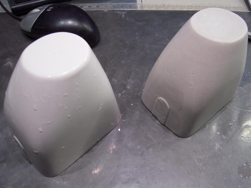

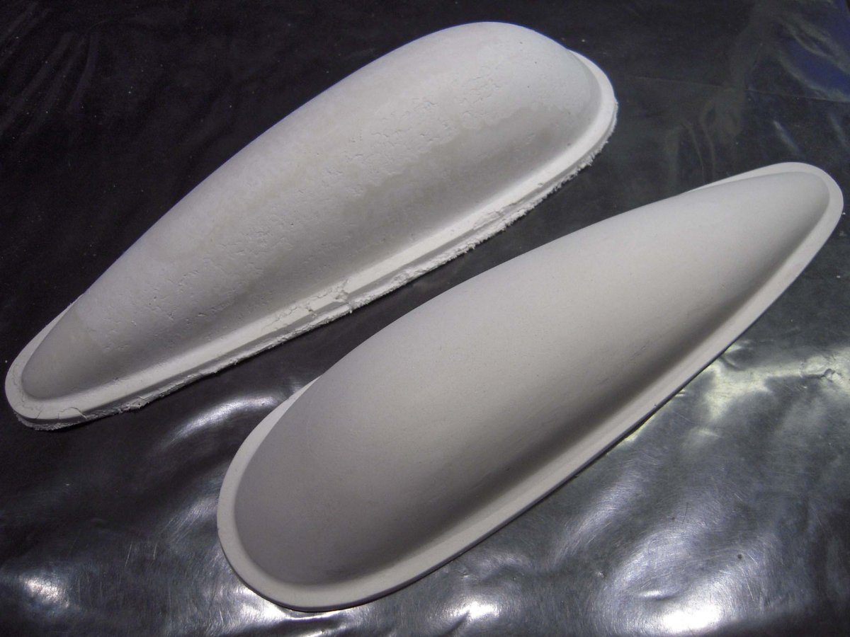

Algemeen...vKan zeker geen kwaad gipsafgietsels of epoxy matrijzen te maken. Bij een ongelukje kan je dan een nieuw ruitje dieptrekken of een kapje lamineren... (alleen brand is erger)... goed voor het zelf vertrouwen na schade... alles is weer te fixen.
Dieptrekken is wel 'iets' om met een gezelschapje te doen. Als een groepje heren mallen heeft klaar gemaakt, met z'n allen wat geschikte kunststoffen opsnort, er een een installatie heeft opgebouwd... kan je een zeer productief avondje organiseren. Zoiets gaat ook leuk met schuimvleugels snijden. Veel schuim... en ieder z'n malletjes mee...
Cockpitkapjes voor een Puma II, mislukten gelukt. Getest met gipsverband en gieten. Dieptrekken...
Motorkapje afgegoten voor een forumlid, ook om diep-te-trekken...
In lagen gegoten (minder gips, minder zwaar)

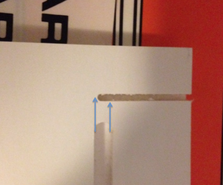

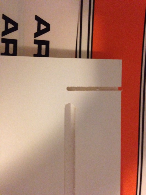

Dit is vermoedelijk de buitenkant van vleugel v/d Piper, het lange (en brede) stuk v/d aileron moet, als het goed is, helemaal tot aan kleinere inkeping worden afgezaagd.
Dank Marcel, wordt inderdaad weer opgevuld door de 2 lijsten die daar tussen komen.
