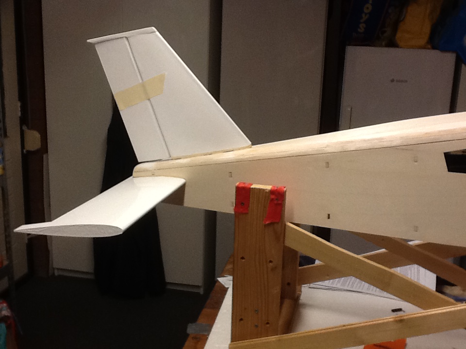

Ziet er goed uit, waar lijm je het mee, epoxy? Wel interessant zo, bijna een parallel-bouw van twee dezelfde toestellen. Overigens, ik weet niet hoe het verticale deel v/d staart vastzit aan de romp? Aviomodelli heeft de betreffende Piper Arrow ook nog in een kant en klare romp uitvoering,
op de foto is hopelijk te zien mbv de tekening dat de ligger van de staart doorloopt tot aan het stabilo. Verder is er ook te zien dat er een raampje zit in het raam, dat hoort bij de echte Piper, ze noemen het het stormglas (what's in a name?), verder zit er geen deur aan die kant, alle Pipers hebben maar 1 deur en die zit rechts.

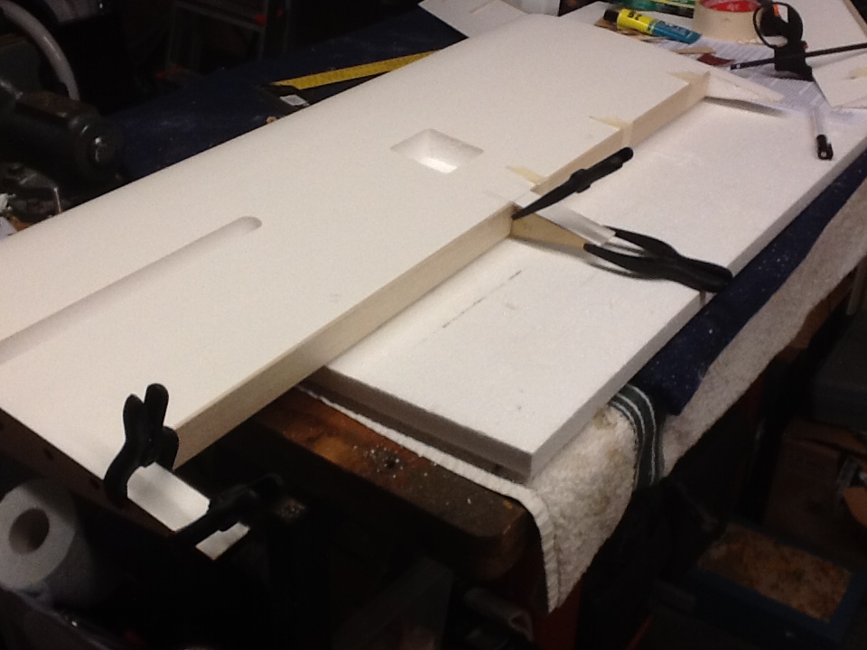

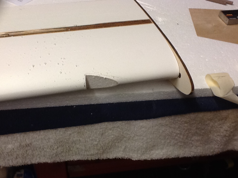

Ik lijm de lijsten met uhupor omdat de vliegels gevuld zijn met schuim em de aanvalsboorden van balsa er tegen gelijmd moeten worden. Dat zit wel goed vast zo hoor.

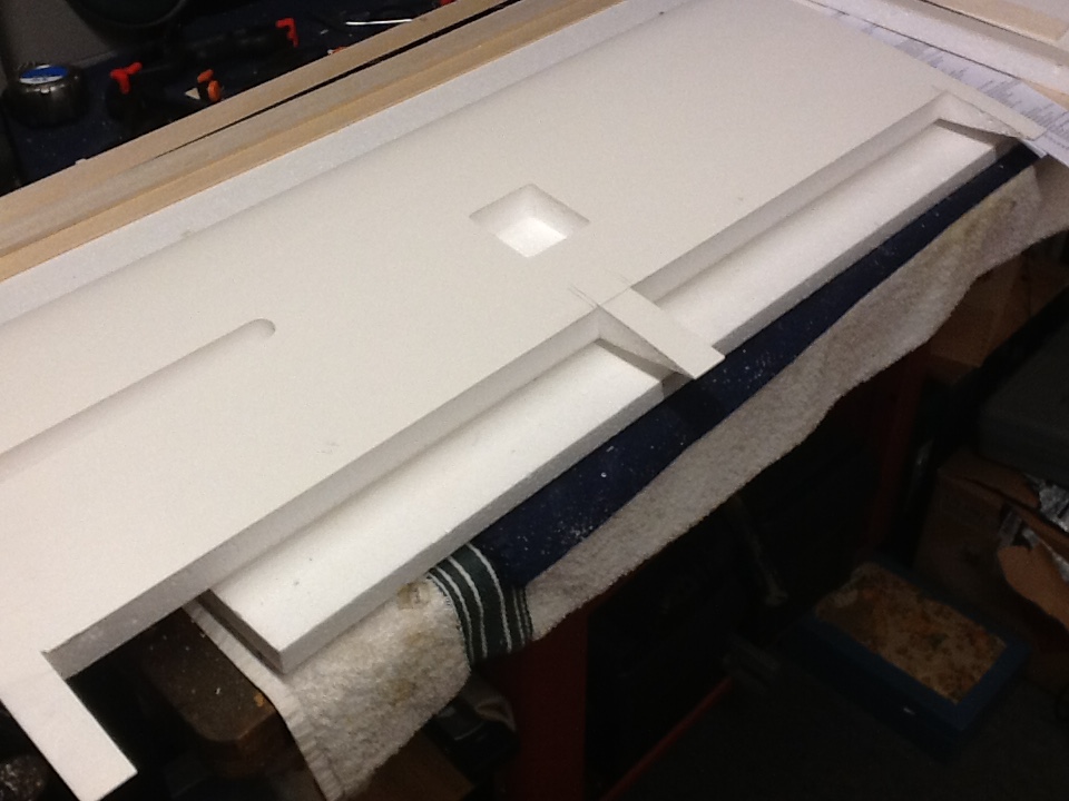

Vandaag begonnen met de vleugels, leuk maar ook ff opletten omdat je de kleppen zelf moet los zagen.

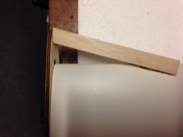

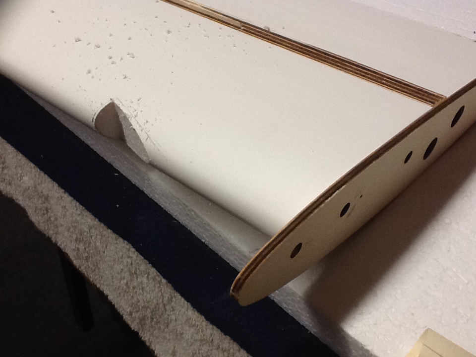

Vandaag een hoop kunnen doen, vleugels zijn sowieso altijd lekker te bewerken vind ik
Alle lijsten gelijmd en weer schuren, schuren en schuren maar alles is glad en strak.
Morgen de 1ste delen voorzien van oracover.

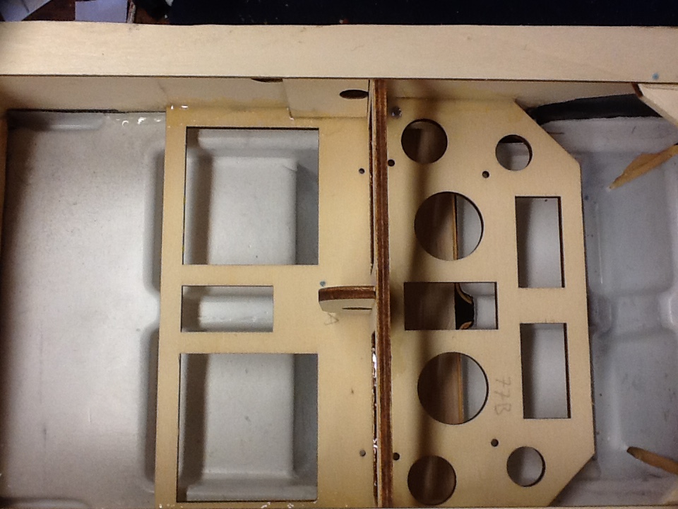

De hoogste tijd voor een paar nieuwe foto's.

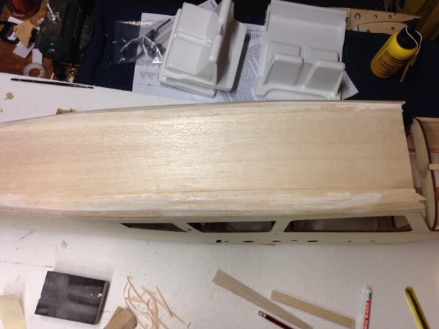

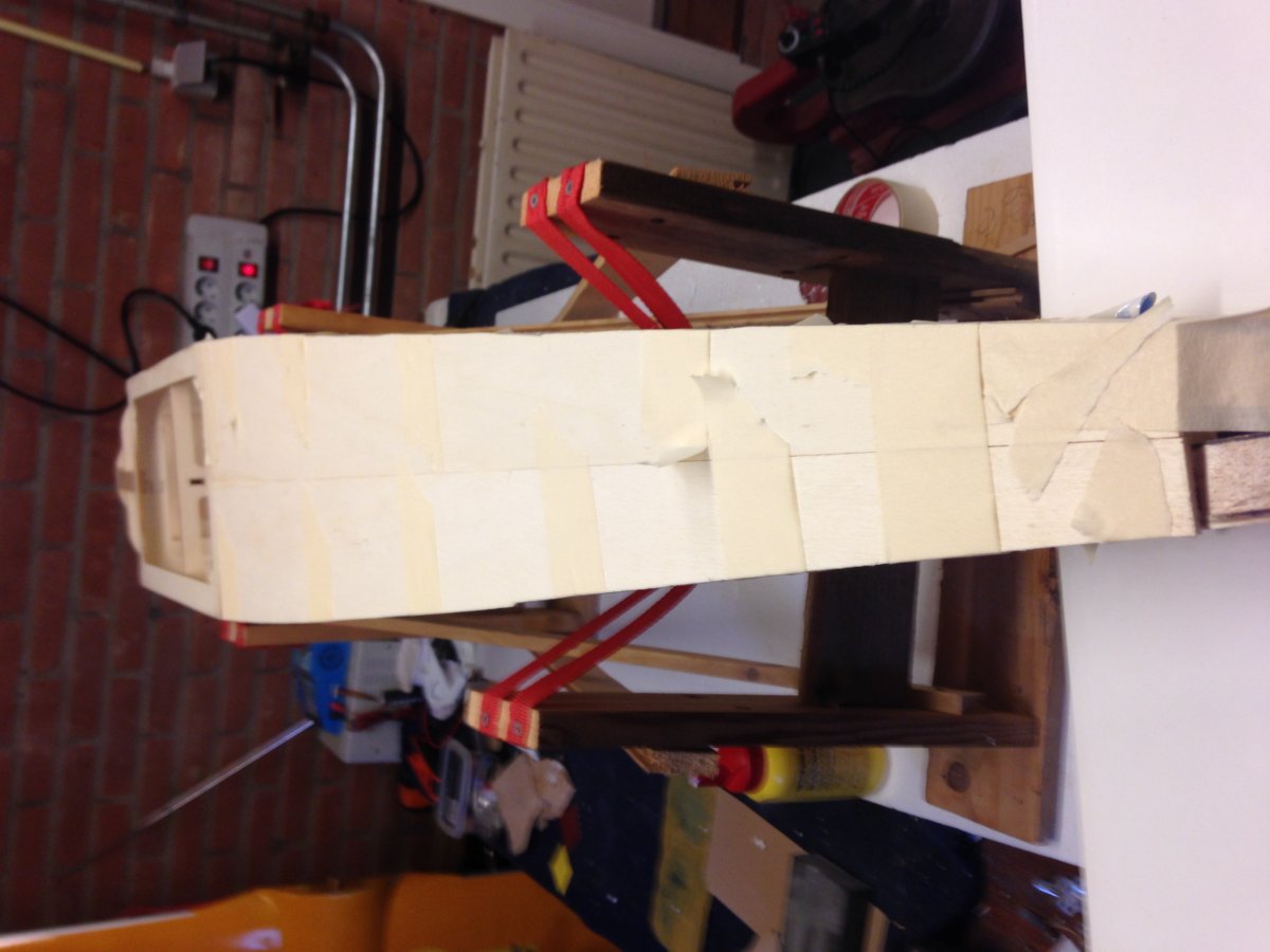

De afgelopen tijd een hoop kunnen doen. De romp is nu helemaal dicht aan de bovenkant. Moet nog geschuurd worden maar dat wordt later als ook de onderkant helemaal dicht is.
Daar wacht ik mee want ik kan overal nog makkelijk bij.

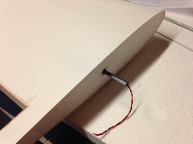

Er komt een lichtset van Emcotec in, op schaal te programmeren. Door de vleugels heb ik een tube gevoerd waar de bedrading doorheen kan.

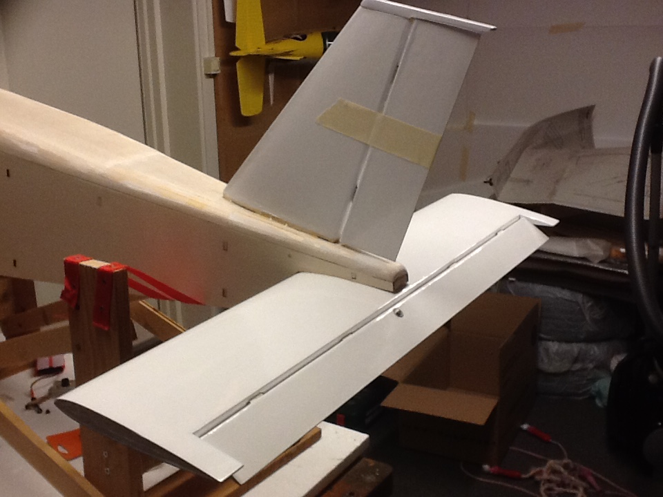

Vandaag de vleugels weer verder afgemaakt, onder andere het brede gedeelte tegen de romp aan, ook dat moet je zelf doen.

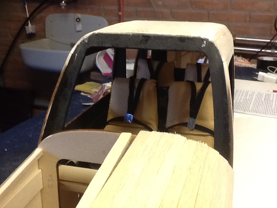

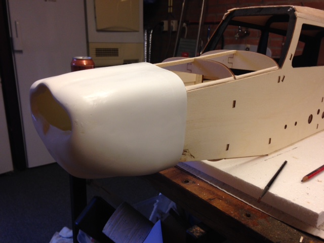

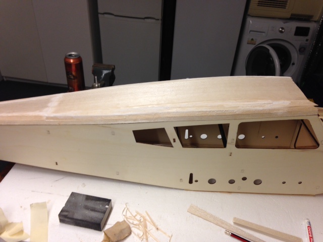

De afgelopen tijd vooral een hoop kleine dingetjes gedaan en de romp geschuurd.

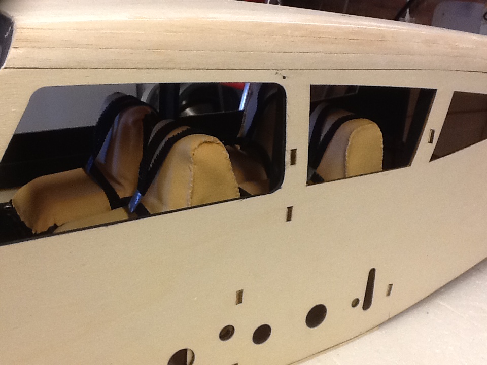

De stoeltjes heb ik bekleed en bagage gemaakt. De echte heeft 4 stoelen en geen 6 zoals ze bij deze hit wel voorzien hebben.
Bij het 3de raam zit de bagage.

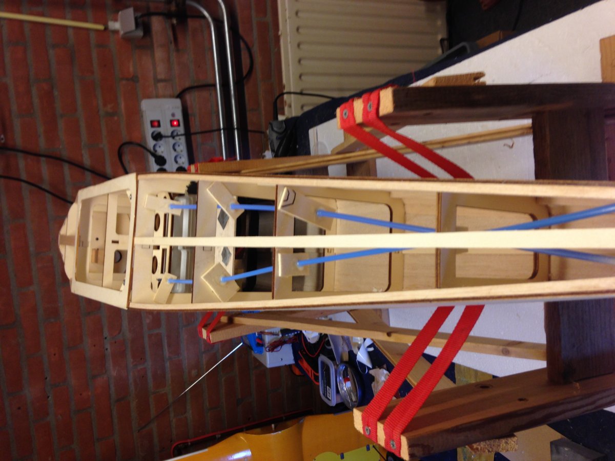

Vandaag de servo's en stuurstangen voor hoogte en rudder monteren. Ik kan nu nog overal goed bij. Dus pas op het laatst gaat de rest vd romp dicht.
