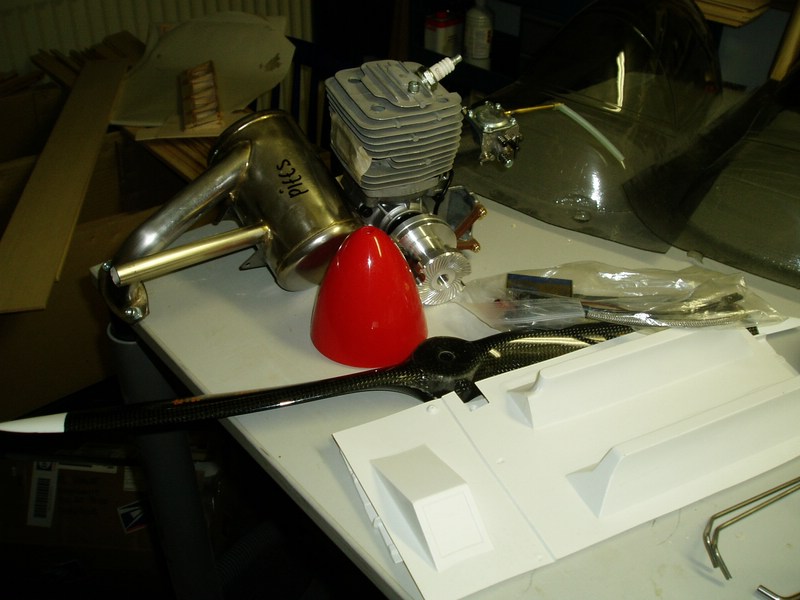

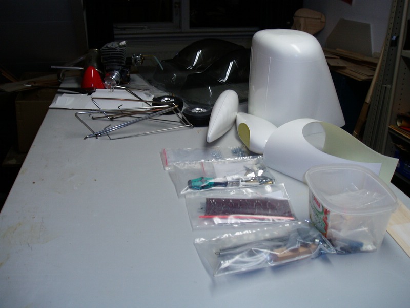

..... en daarom dan nu maar eerst eens enkele foto´s van de Pitts.
Je krijgt de houtjes - van een uitstekende kwaliteit en heel mooi gefreesd - in een grote doos.
De Albatros was gelaserd en dan heb je toch altijd houtranden die verbrand zijn; gefreesde sets hebben mijn voorkeur.
Aan de hand van de stuklijst moet je zelf uitvogelen welk hout(je) waarvoor dient, hetgeen het bouwproces erg veraangenaamd en je de zaak niet ´zomaar´in elkaar steekt.

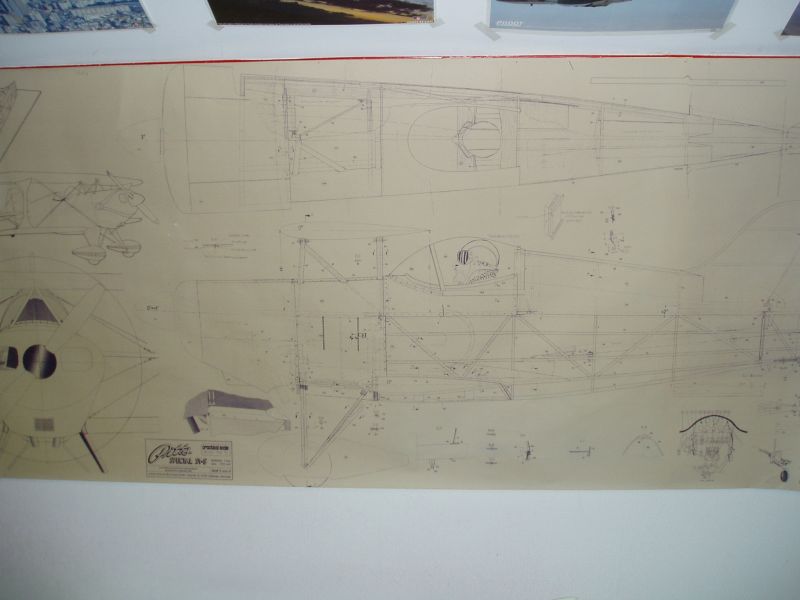

Pitts special S1-S
ik loop tegen het volgende aan, en dat is de aansturing/bevestiging van de stangen naar de ailerons
op de tekening staat aangegeven dat dit met een ´steuerscheibe´ zou moeten.
full
Nu ben ik niet zo´n voorstander van ´moeten´, dus dacht ik het via 2 losse stangen te doen, met kogelkopjes. Dit mede vanwege de V-stelling in de vleugel.

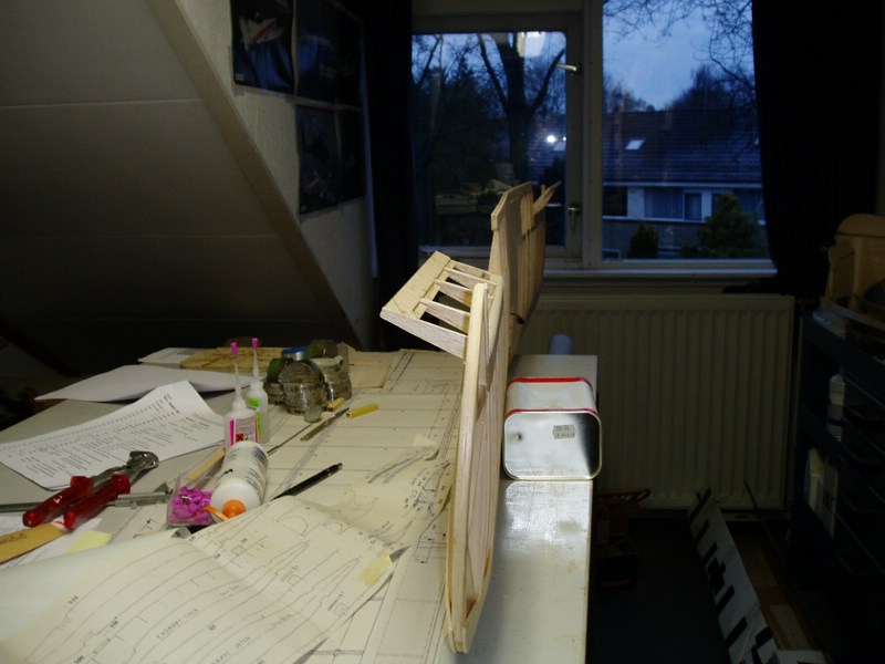

gisteravond één kant van de ondervleugel beplankt.
Ik doe dit in etappes omdat ik dan de vleugel goed kan ondersteunen (V-stelling).
De gewichten heb ik eens een keer laten zagen van een oude staaf staal. Werkt perfect en het gewicht is te ´reguleren´ door één of meerder schijven te gebruiken.
