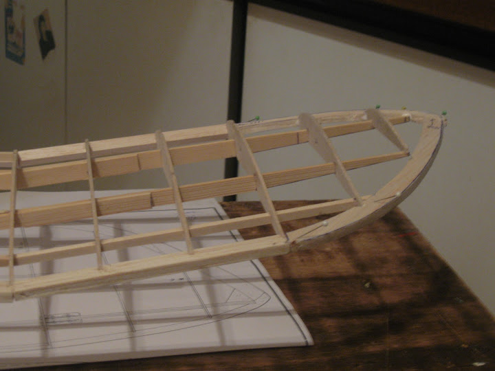

hier de laatste foto's van de romp er moet nog een slotje op het klepje komen
voor de lipo.
hier is het klepje met lucht rooster slotje moet er nog op.

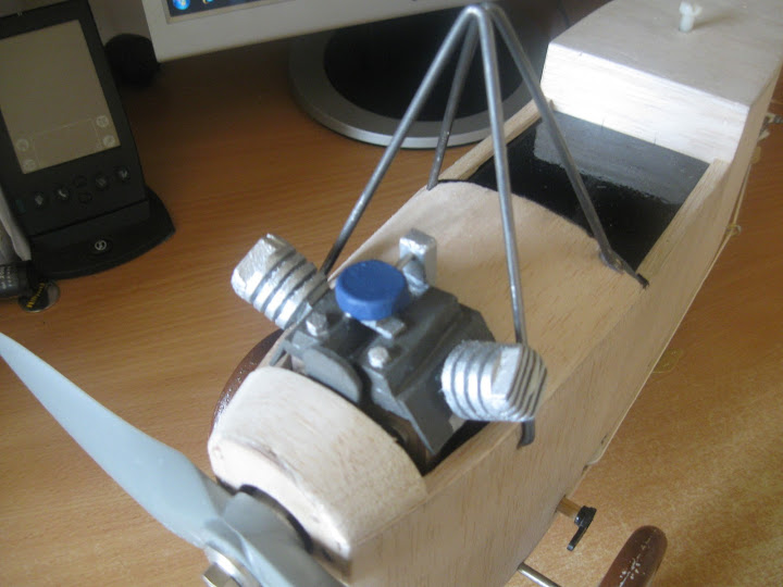

hier heb ik het namaak motertje er op geplaatst.
Hoi Harm,
Ziet er goed uit en gaat er echt op lijken.
Mooi gedaan die motor.

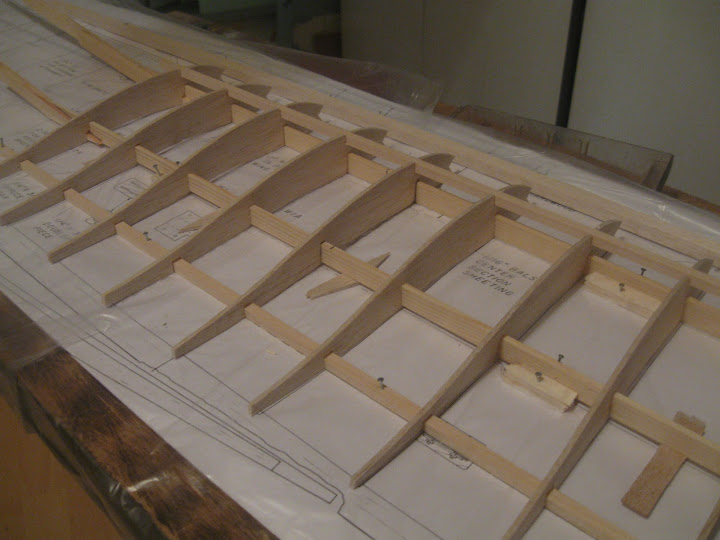

hier de eerste opstelling van de vloorste vleugel.
de ribben staan nog los
moest de tweede ligger nog opvullen vanonder omdat de rib daar iets omhoog staat.
de instel hoek van de beide tips worden eerst opgevuld met een plaatje triplex
zodat ik de punt ook mooi vlak krijg dan worden de ribben geplaatst.

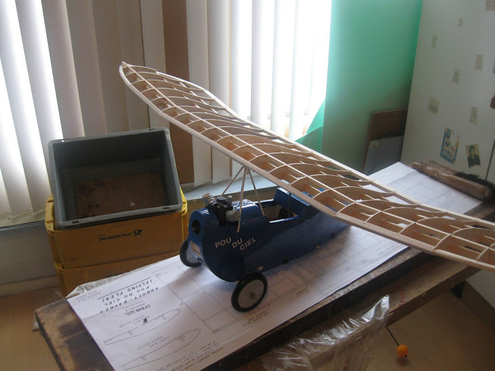

hier zijn weer een paar foto's.
hier heb ik de ruwe vleugel even geplaatst om te zien of het past.
kan ik nu even zien of hij wel goed en recht zit ten opzichte van de andere vleugel als ik die straks klaar heb.
en dan nu de vleugel afbouwen en bespannen.

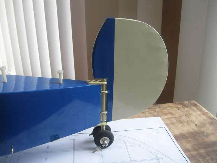

Heb het richtingroer geplaatst hij blijft demontabel de aansturing naar de servo moet nog,deze maak ik van dun staaldraad lekker sterk.
