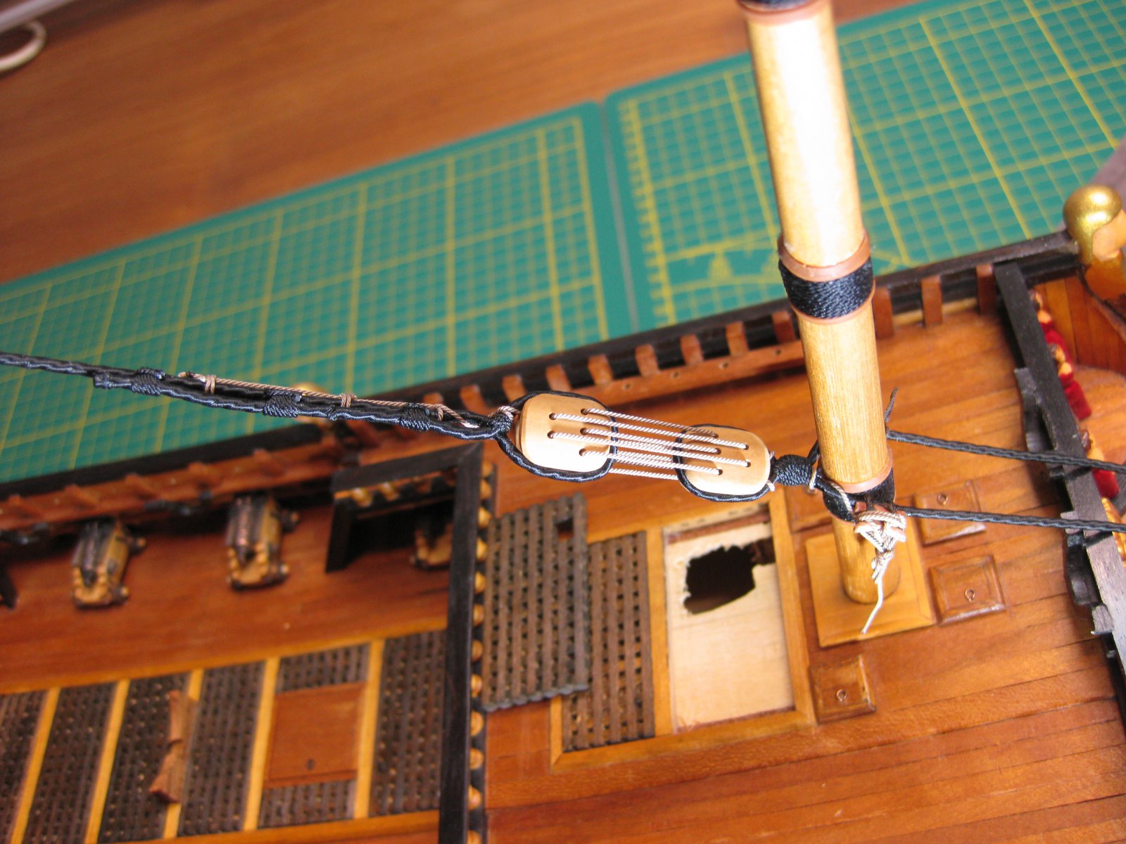

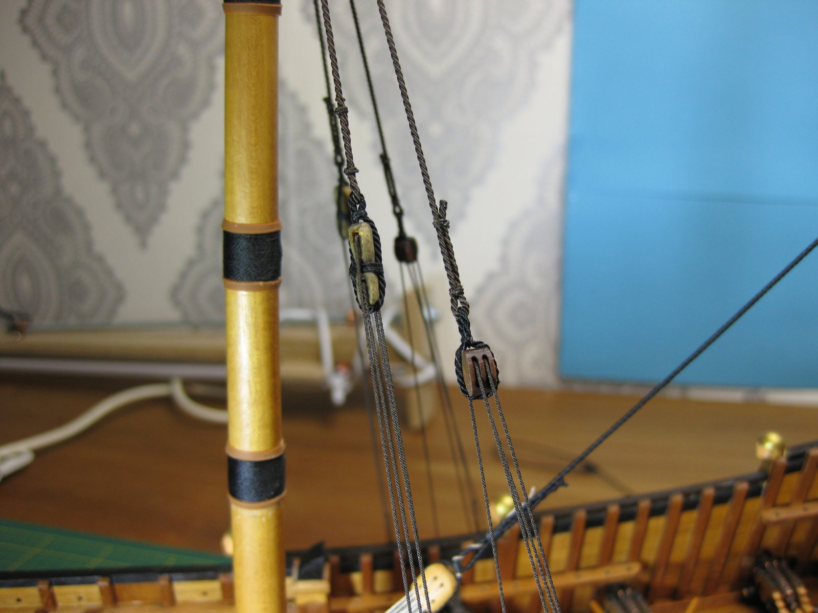

kleine update grote mast

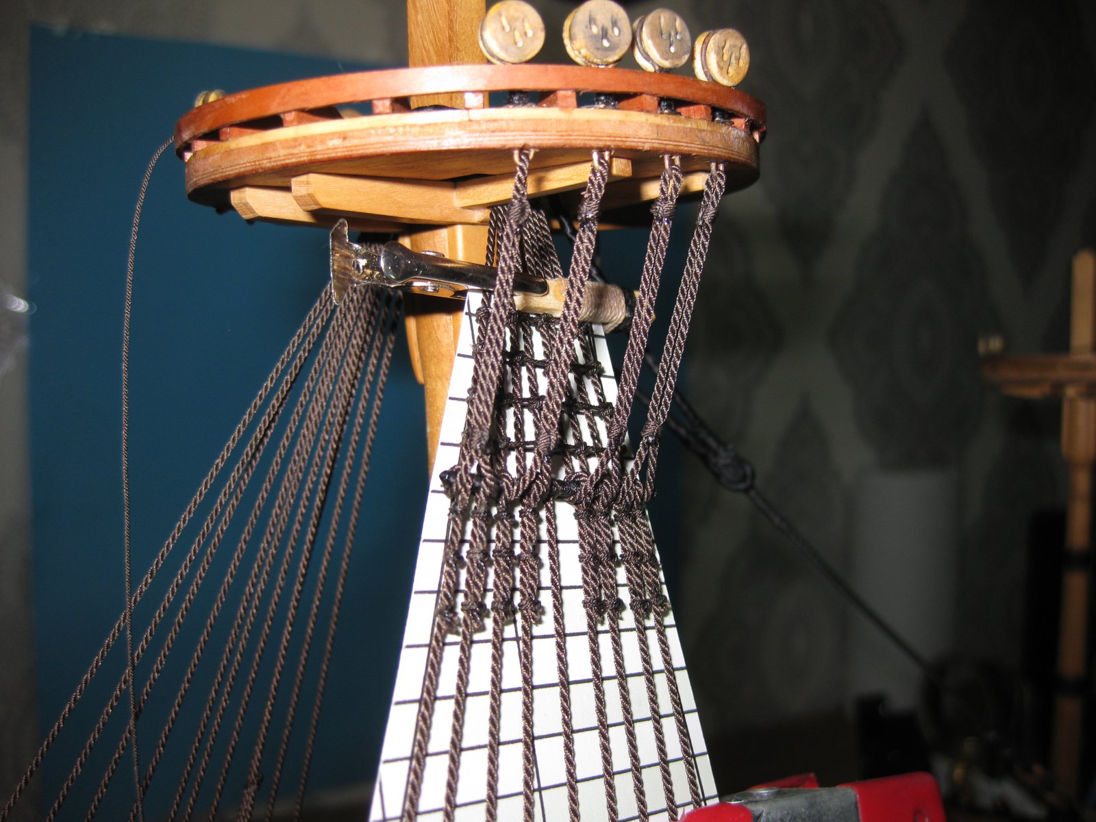

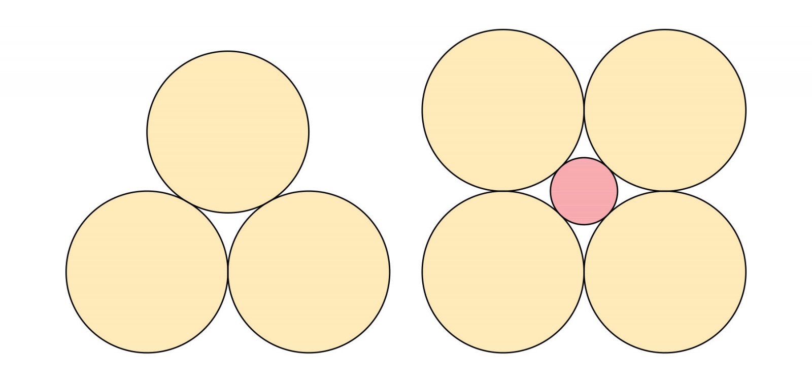

Bij het touw draaien wil ik nog wat toevoegen. 3x x-aantal is geen probleem. Maar bij 4 x x-aantal treed er een probleem op.
In de foto zie je dit. de strengen drukken naar binnen omdat de tussenruimte te groot is. Dit kun je schijnbaar oplossen door er een extra draad in te leggen die niet meegedraaid is maar er wel in gaat. Dit ga ik nog eens uitzoeken en zal dat ook delen hier.
je krijgt dan dit idee.
