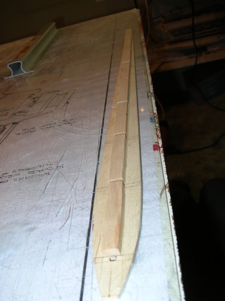

Ben ik begonnen met het richtingsroer omdat ik al het benodigde hout nog niet in huis heb
Dit is de lijst waar de ribben op komen
Afgetekend waar ze moeten komen

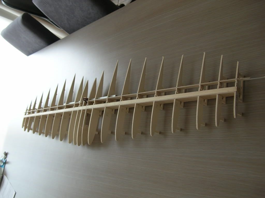

Ook het hoogteroer begonnen,het middendeel in elkaar gezet.
Waarna ook al de rest van de ribben volgt

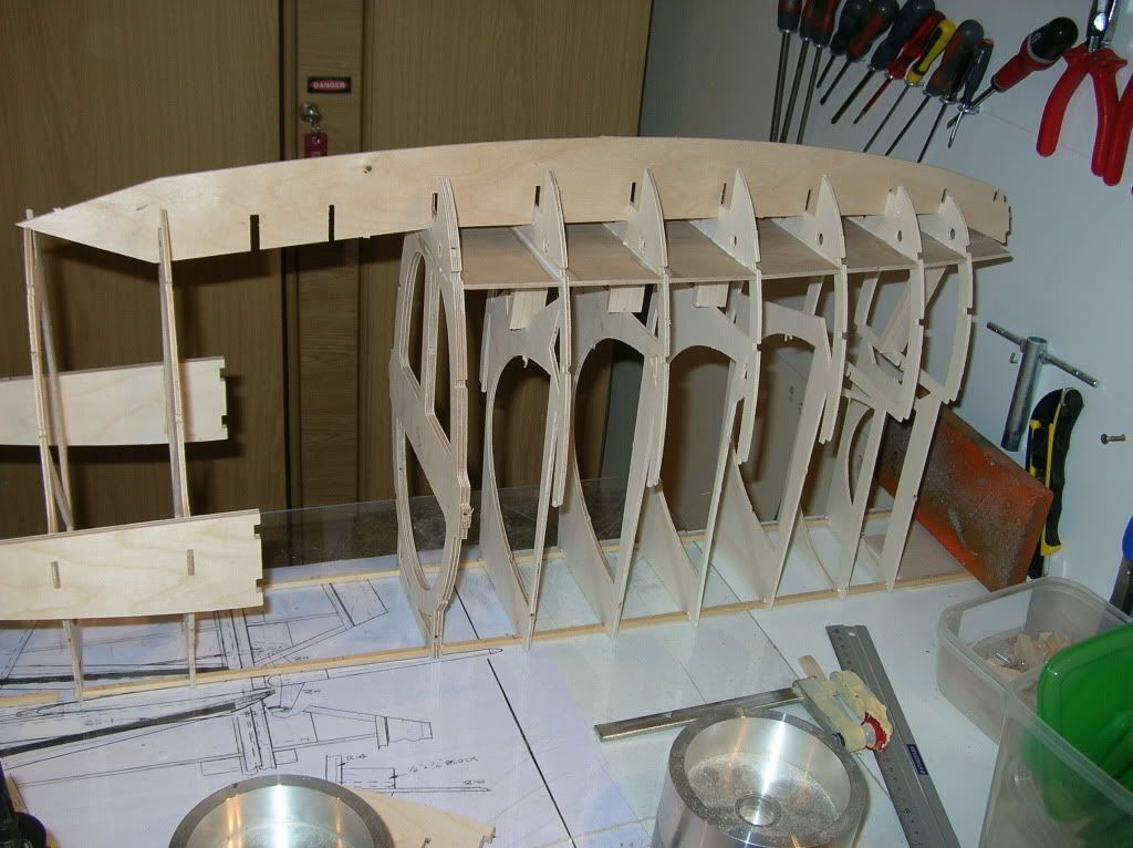

De stukken voor de helft van de neus

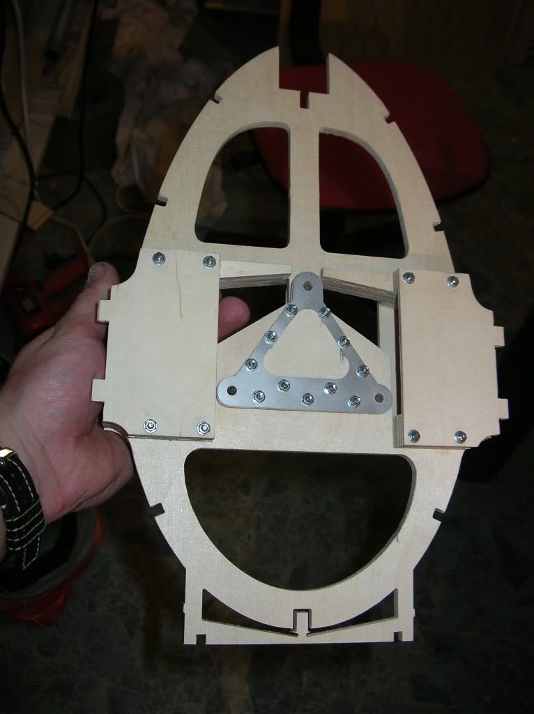

De romprib waar de vleugelbevestiging aankomt

Webbing 2-mm balsa voorzien
Het hoogteroer met boven -en onderligger

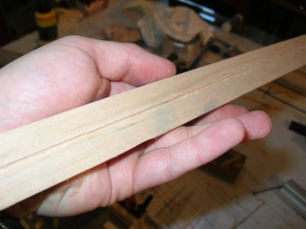

Balsalat voorzien van groef welke over de plastieken huls past
Lat gelijmt op plastieken huls

Die voetjes onder de ribben werken toch maar perfect zo te zien.
Het ziet er mooi uit.
Heeft de achterkant van de stabilo volledig vurenhout? Of zijn dat 2 latjes (boven en onder).
Taco.
Taco.
als er een vuiltje onder komt zit er een rib scheef ;)

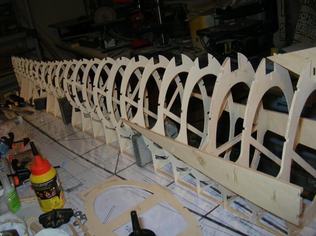

Hoofdrib van de romp waar vleugelbevestiging aan zit
Alle ribben geplaatst van de romp
Het hoogteroer is ook een eind verder maar vind de foto's er niet meer van terug

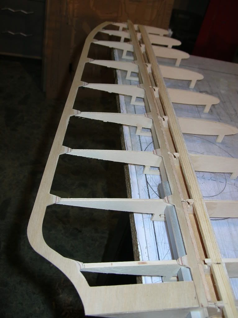

Bij het doorkijken van de foto's zie ik dat je bij het richting- en hoogteroer de 'driehoekjes' aan de beplanking allemaal zo geschuurd hebt dat ze schuin naar de ribbben lopen. Moeten er geen cap strips op de ribben dan? Dus de driehoekjes niet schuren maar over de rib ook nog een strook dunne multiplex plakken?
Mooie kit zeg.
Volgens mij heeft Fotor gelijk. Op deze wijze komt de bespanning op een aantal plekken los te zitten van de ribben of krijg je een ongelijke aansluitingen/overgangen wat niet mooi strak wordt en minder goed het profiel van de vleugeldelen volgt.
Dit is volgens de bouwwijze dat de 'driehoekjes' zo geschuurd worden.Nu is dit wel maar 0.4mm triplex,dus op zich niet zwaar dikteverschil.Ik weet nog niet of dit problemen gaat geven met folieen,dat zal blijken en anders word dit probleem opgelost.
Dat is helemaal geen probleem, bovendien is het (waarschijnlijk) 100% schaal. Vincent Besançon heeft het op zijn Musger MG9a ook zo.
Kijk hier maar (even de plaatjes goed bekijken, niet op alle plaatjes even duidelijk te zien).
