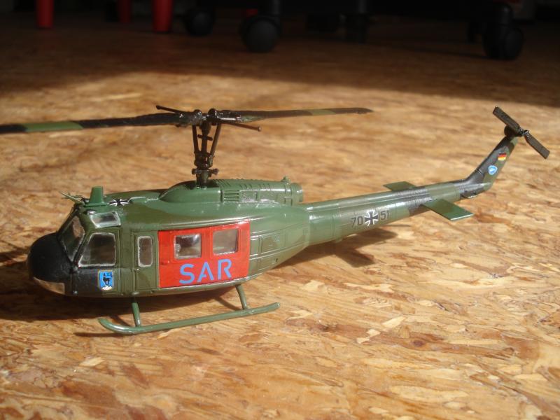

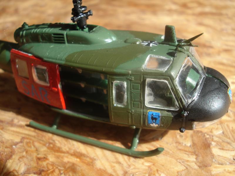

enkele foto's Zoals beloofd enkele foto's! Zoals je kunt zien theeft mij wat moeite gekost en er zittn heel wat foutjes in maar ah, in het echt zijn ze ook niet perfect? Ik heb vooral moeite met het proper lijmen.. Vooral aan de raampjes, hoe vermijd ik daar lijmvlekken? En hoe gaan de meeste van jullie te werk? Eerst schilderen en dan lijmen of omgekeerd? Waarschijnlijk sterk afhankelijk van model tot model..
yup, ik weet het, dat was ook mijn opmerking.. Hoe lijmen jullie ramen? Ik laat gelijk altijd wat achter..
Ramen kan je het beste met houtlijm plakken. Gewoon met een dun stokje over de randen aanbrengen en dan voorzichtig plakken. Het voordeel van houtlijm is dat het geheel doorzichtig zal opdrogen.
Wat het schilderen betreft. Ik schilder praktisch ALLES als het nog in het raam zit... vooral voor de kleine stukkies is dat heel handig. als je het erdan uithaalt heb je maar 2 of 3 puntjes opnieuw eens te passeren met een penseel en dan is het klaar. heb je ook niet zo'n last van vuile verfvingers en ja wat lijmen betreft, heb ik ontdekt dat het met weinig lijm het beste gaat. Gewoon met je tube eens erover wrijven (dat het gelijk nat is) maar geen dikke kwak lijm eropligt. en dan de 2 helften tegen elkaar houden, er komt dan praktisch geen lijm ervan tussen dus dat is ook alweer opkuiswerk gespaard. En het blijft evengoed hangen. voor de venstertjes ga ik als volgt te werk : - lijm aanbrengen op plastic, maken dat als je van al buiten ernaar kijkt je geen lijm ziet hangen, dus ook gewoon eens erover wrijven, zonder echt een dikke laag te leggen. en dan je venster er tegenhouden en nu is het kwestie van geduld te hebben en niet al teveel bevende handen (zodanig dat je venster niet verschuift, want dan zit je weer met melkvlekken) Oja, wat kan helpen om je melkvlekken weg te krijgen is oogontschminker. welk maken dat je niet op je verf zit want anders gaat die ook weg als je er genoeg over wrijft.
aha super! Ik schilder ook het meeste in het raam en nu ga ik na het lijmen nog wat retouches aanbrengen. Lijkt me inderdaad de beste manier.
