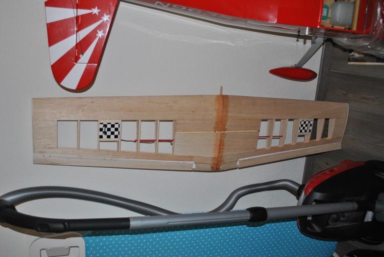

vandaag een kleine vooruitgang:
Servo luikje van de rechtervleugel helft is klaar en gefolied een servo opdeze manier in de vleugel bouwen geeft toch het mooiste resultaat.

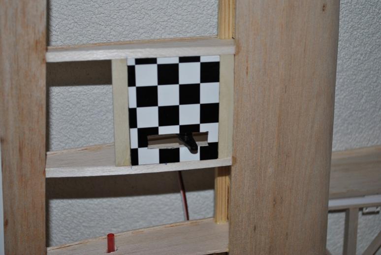

weer een kleine vordering.
we geraken in de afwerk fase:)
full
inmiddels is het tweede servo luikje ook klaar.

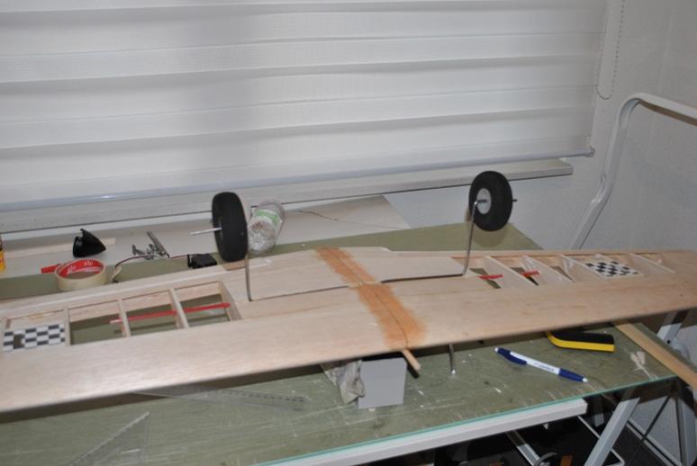

vandaag het landingsgestel gebogen ui 4mm staal.
viel redelijk tegen maar vind het wel goed gelukt.
van de week nog effe alles goed pas maken en dan kan de vleugel in de folie

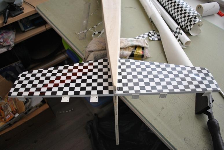

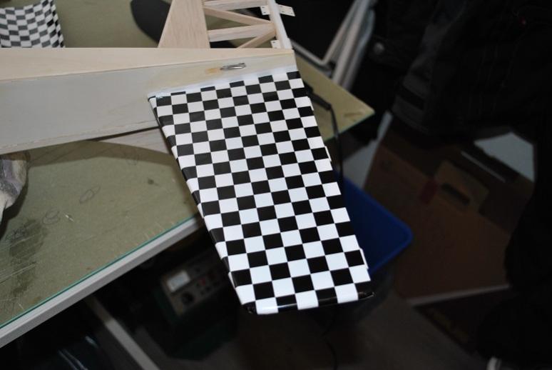

totaal plaatje van de vleugel is inmiddels folie klaar alleen nog wat bijschuren met een fijn velletje

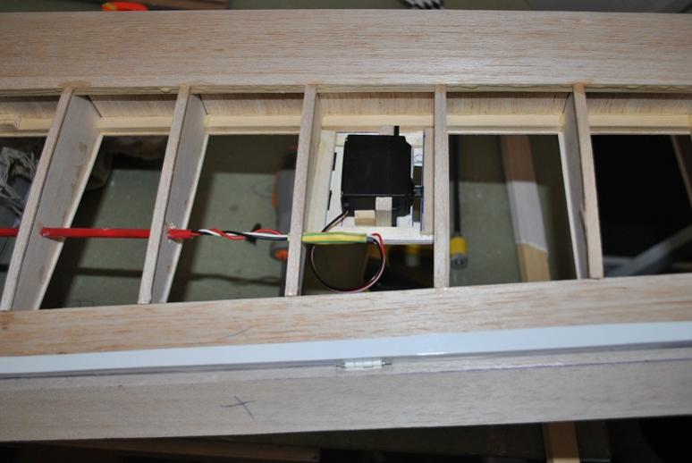

servo kabels inmiddels verlangd en alvast gepast in de vleugel.
alles natuurlijk netjes gesoldeerd en daarna per kleur in een krimp kousje daarna alles gebundeld met een grote krimp kous
full
vleugel + servo`s landingsgestel en wielen en y-kabel komen in totaal uit zonder folie op 620 gram is dit acceptabel?

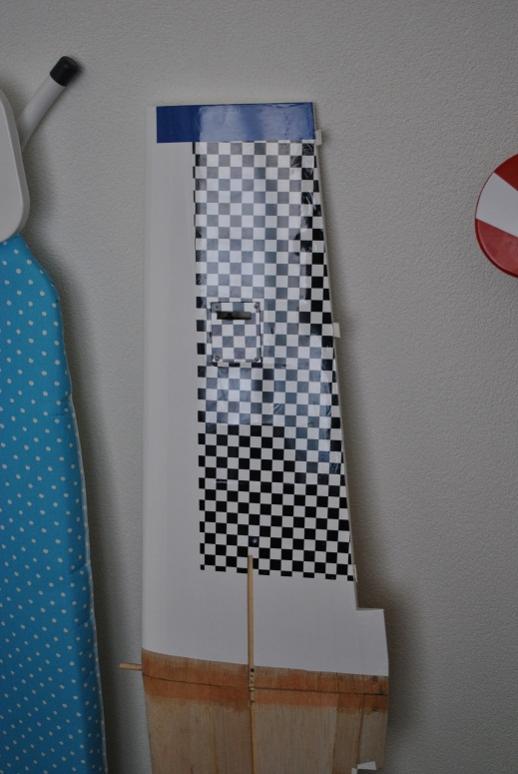

Weer wat kleine vordering:
Eerste vleugelhelft staat gedeeltelijk in de folie.
