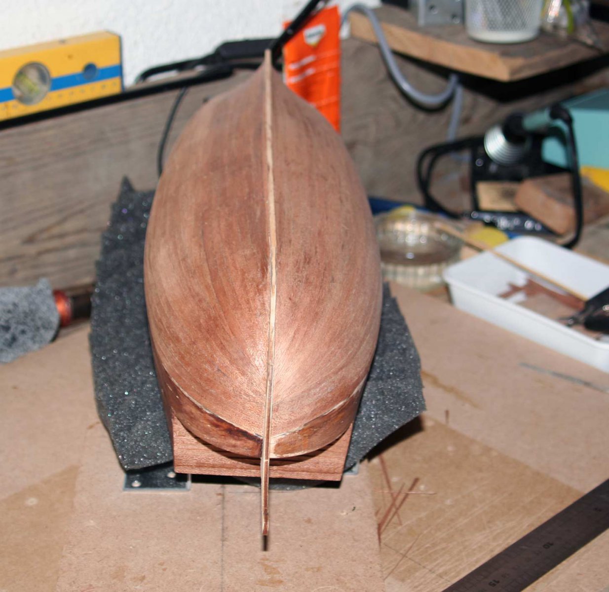

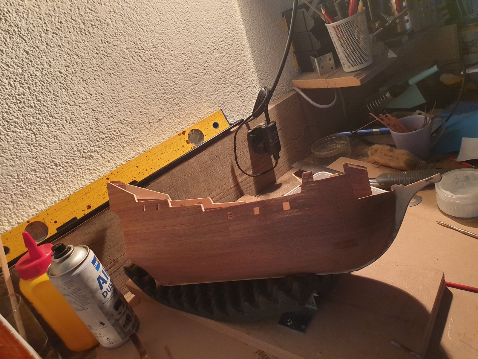

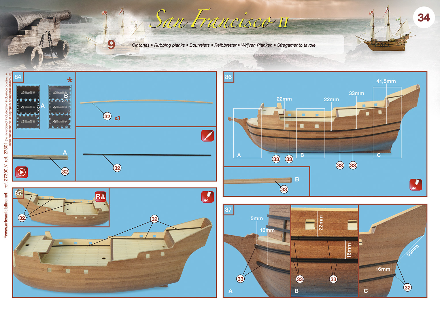

    2 apr 2019
    Berichten:
    777

    Dank voor de duidelijke foto! Dat verklaard een hoop voor me. Ook de delen bij de kiel. Die zijn zo mooi recht te plaatsen.

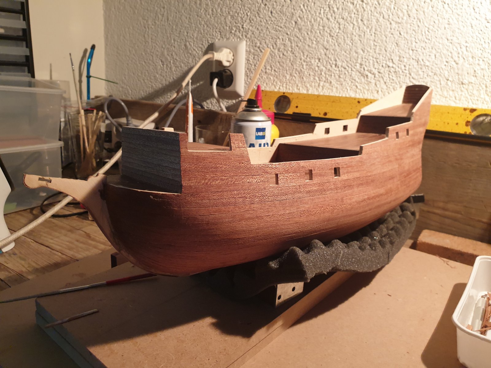

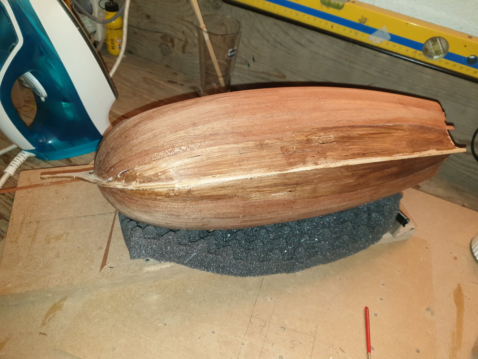

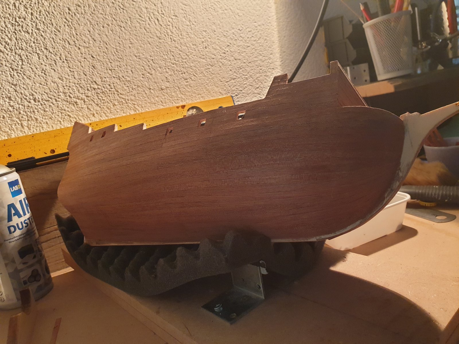

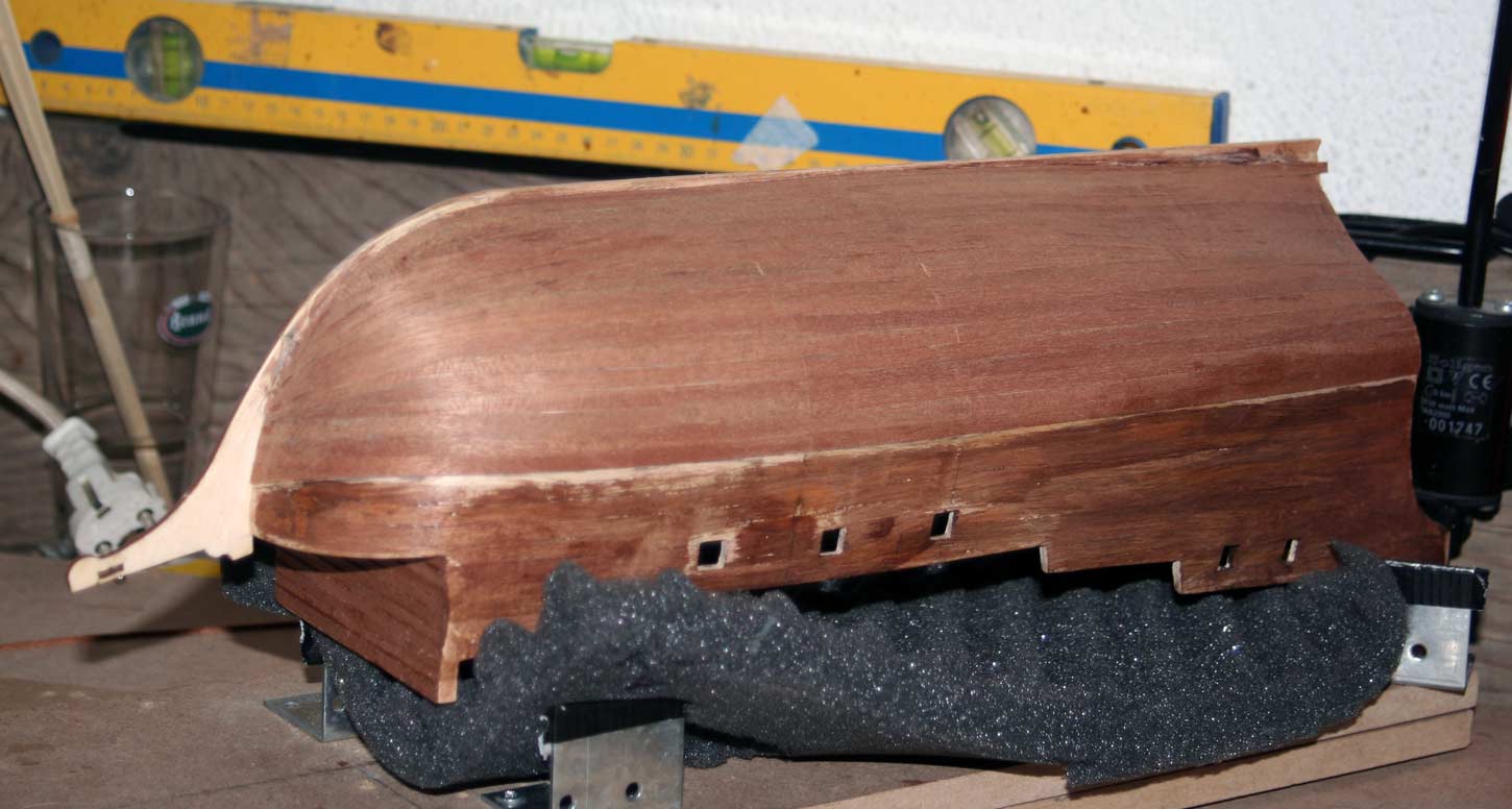

    20190628_215203.jpg 20190628_215155.jpg Al weer even stil geweest maar niet stil gezeten. De 2de scheepshuid gaat langzaam en hoop genoeg plankjes te hebben. Er zijn er een paar gesneuveld. Inmiddels bijna bij de kiel :)

    gaat mooi prutsertje:):)

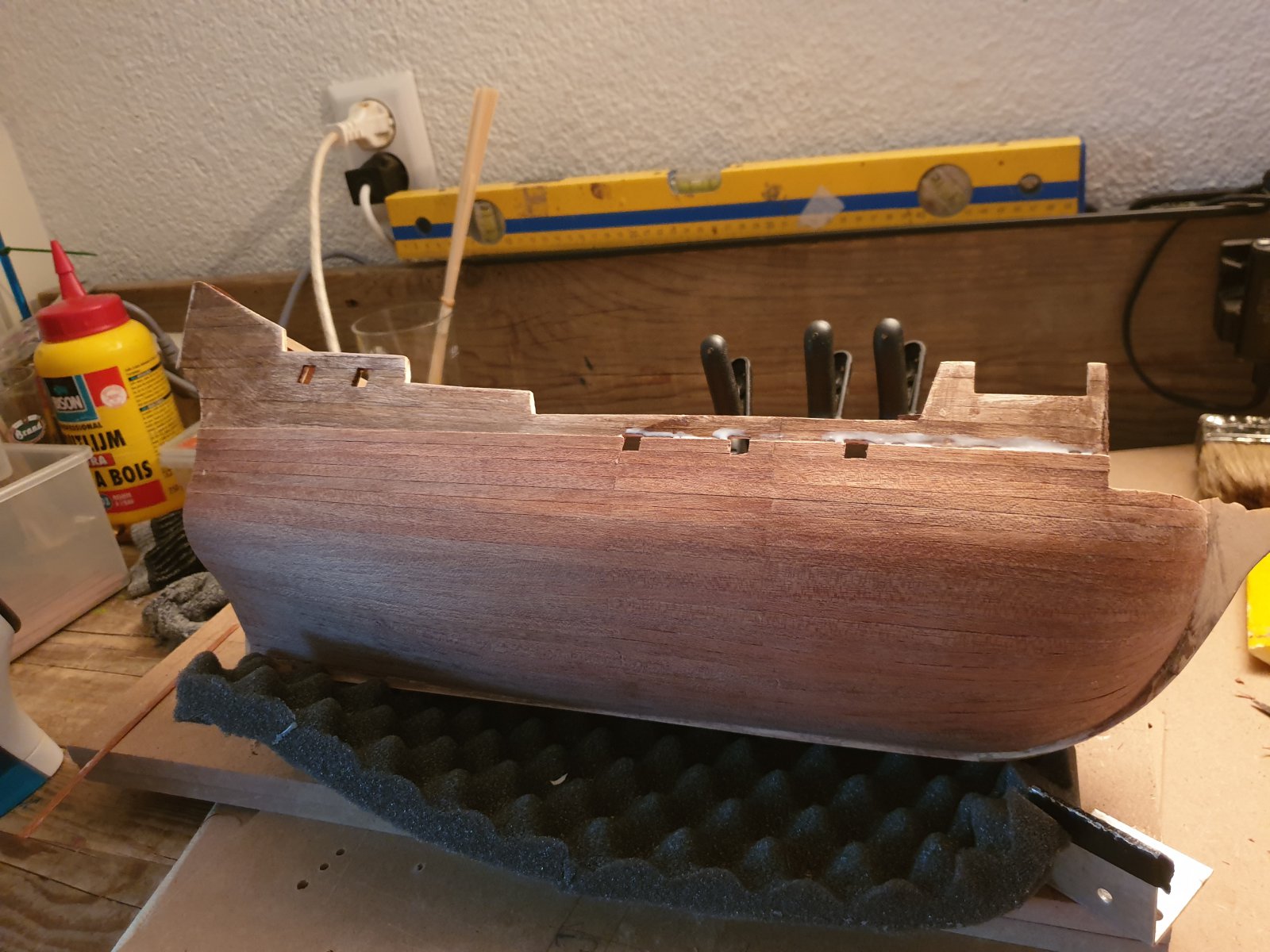

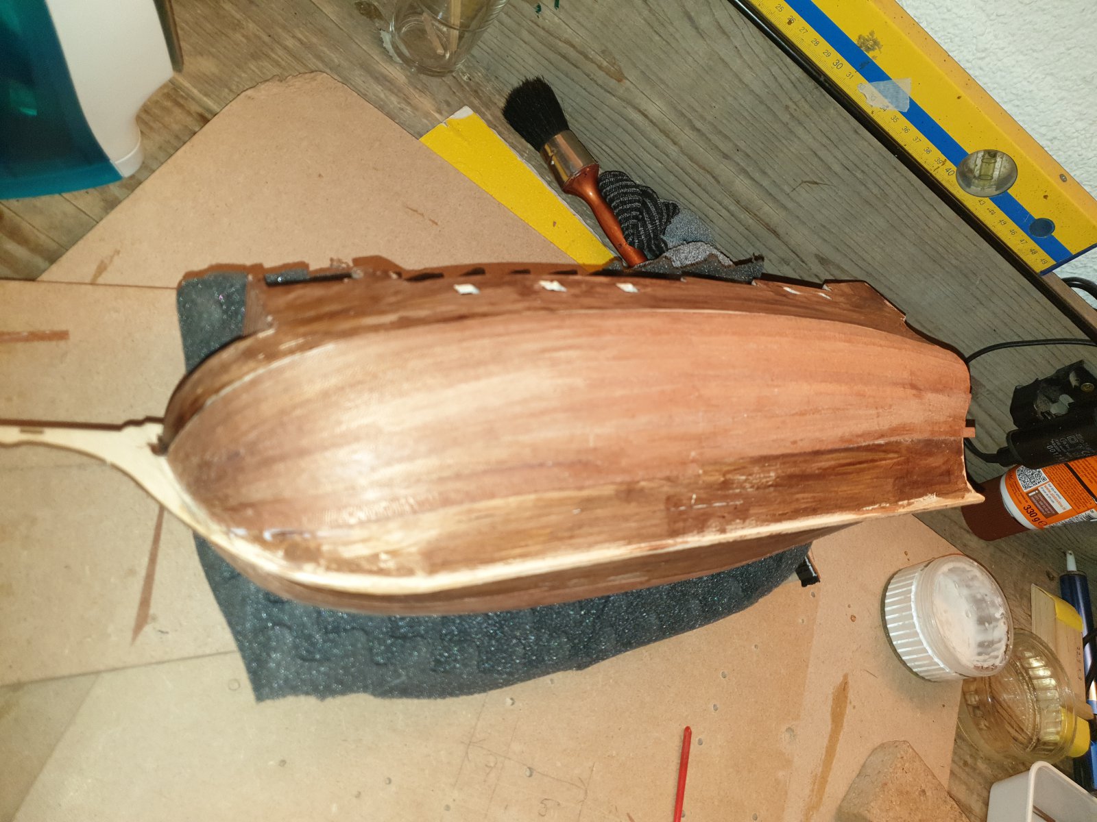

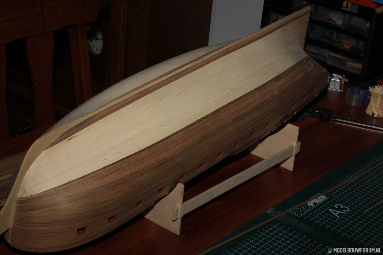

    De bodem vandaag dicht gemaakt met de 2de scheepshuid. Het laatste plankje was uiteraard de grootste uitdaging omdat deze volledig in vorm gemaakt moest worden maar het is gelukt! 0023.jpg 0024.jpg

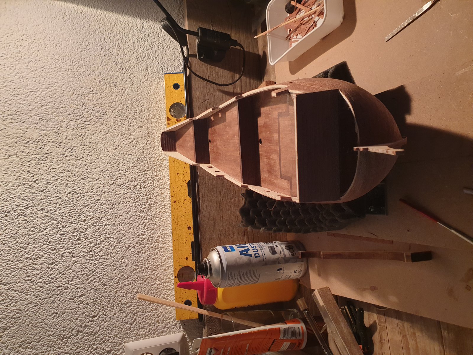

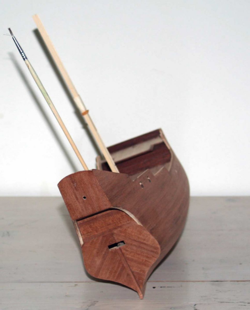

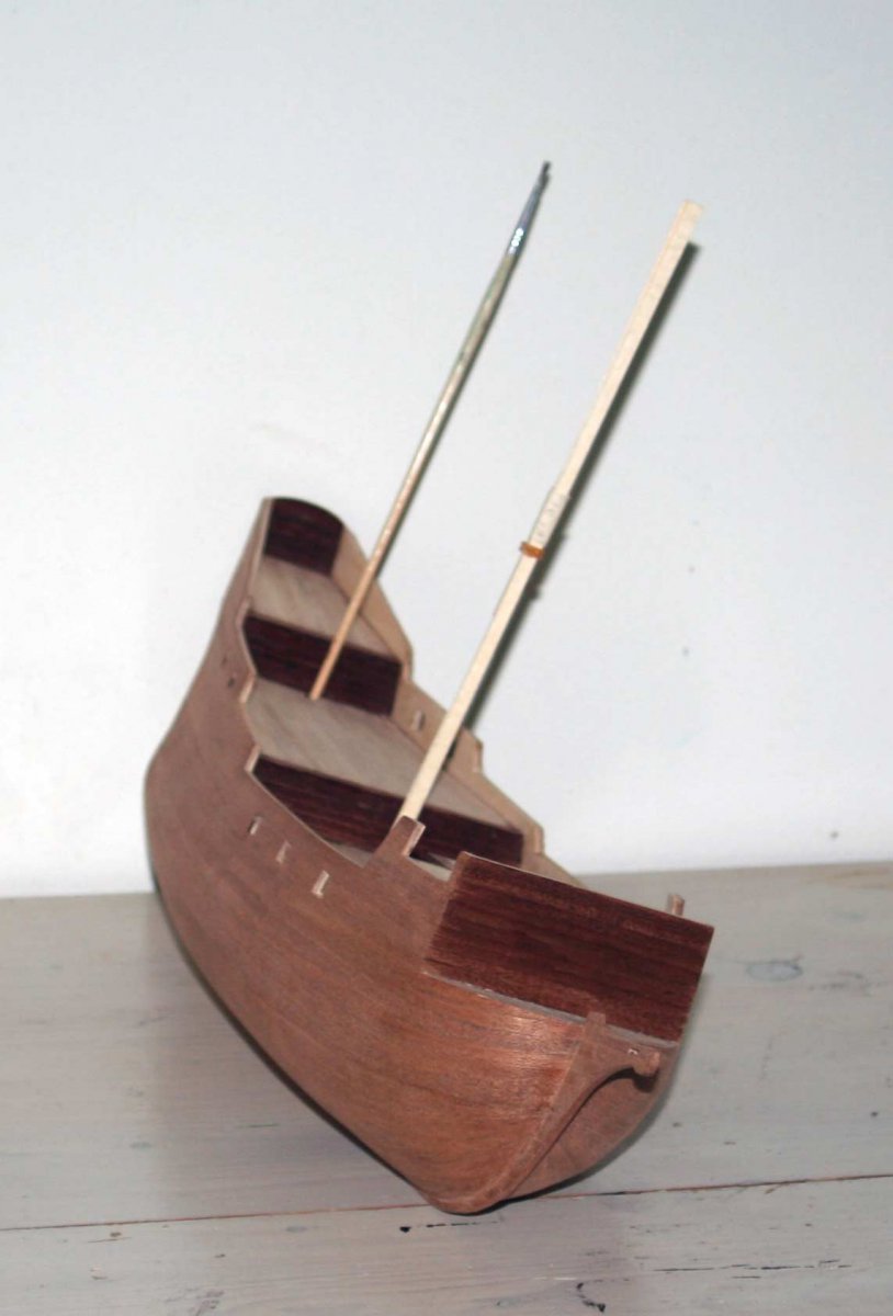

    Weer een stuk verder. De boegspriet beplanken leek even onmogelijk door een kleine s vorm maar is na lang stilzitten en mn handen als lijm klem gebruiken toch gelukt!
    De boeg spriet is 2 x afgebroken en hoop dat het niet nog eens gebeurt als de onze volledig beplankt is. 20190706_152808.jpg 20190706_152716.jpg 20190706_152703.jpg 20190706_152759.jpg 20190706_152742.jpg

    Ongelukjes gebeuren nu eenmaal, zolang het nog netjes te repareren valt is het allemaal niet zo erg. Bij één van mijn modellen is de hele grote mast eens gesneuveld na een val van de kast, die heb ik volledig moeten slopen en weer opnieuw opgebouwd. Nog steeds mee bezig als ik eens niets anders te doen heb. En twee keer is uiteraard nog vervelender:mad:.
    Je kan beter eerst heel je romp afbouwen voordat je de spriet in het model plaatst, dan voorkom je dit soort ongelukjes.

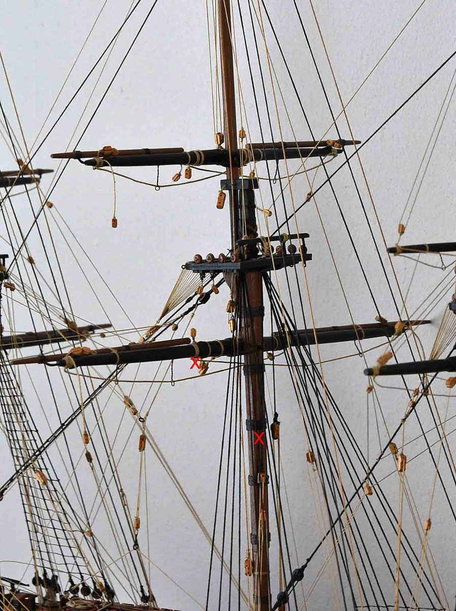

    Leuk is inderdaad heel anders, maar ik heb alles weer kunnen herstellen en er is niets meer van te zien,
    Er waren twee breuken, beide boven de rode x, de mast en de ra zijn gerepareerd met een messing pin die er nu in zit waarna ik ze heb verlijmd met houtlijm, daarna wat geschoven met de woelings om de breuk in de mast te verbergen en je ziet er dus niets meer van:)
    Nu nog wat tuigage opnieuw aanbrengen, de wanten waren allemaal kapot dus die moet ik volledig herstellen, maar op onderstaande foto is te zien dat het weer helemaal goed gaat komen,
    Het had een stuk erger kunnen zijn waardoor zo'n model dan in de kliko terecht komt.

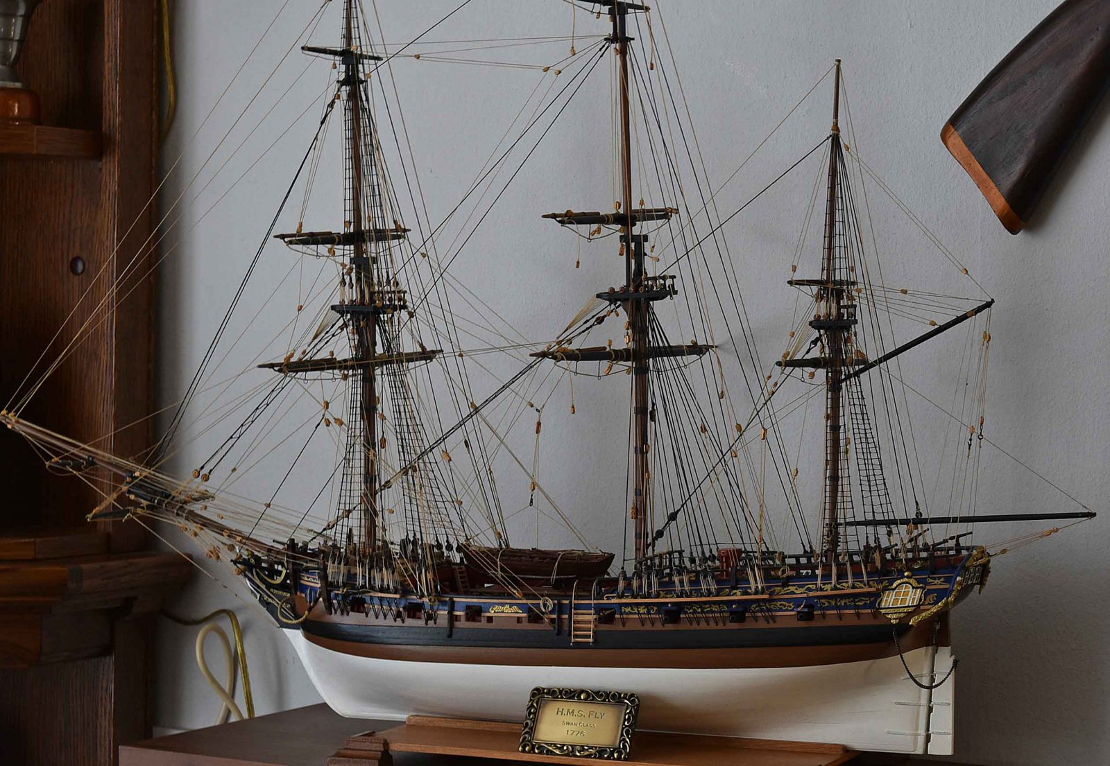

    Wat een ongelooflijk mooi schip! Hoe lang heeft de bouw geduurd? Lijkt me een enorm tijdrovende klus met die tuigage.
    Zo te horen behoorlijk mazzel gehad met de val partij maar leuk is anders. Knap dat je het zo hebt kunnen herstellen weer!

    Het gaat om de hms Fly uit 1776 een Engels fregat van de Swan Class, schaal 1:64 waarbij de romp 55 cm meet en de grootste lengte (tussen puntje boegspriet en het puntje van de bezaan-boom) is 84 cm, romp breedte is 12 cm en de grootste breedte (grote ra) is 31 cm en tenslotte de hoogte, die is 63 cm. Dus niet zo'n heel groot model. Bijzonder aan dit schip is haar uitzonderlijke slanke romp die haar behoorlijk wat snelheid gaf en de vele decoraties.
    Het model is gebouwd in één jaar.

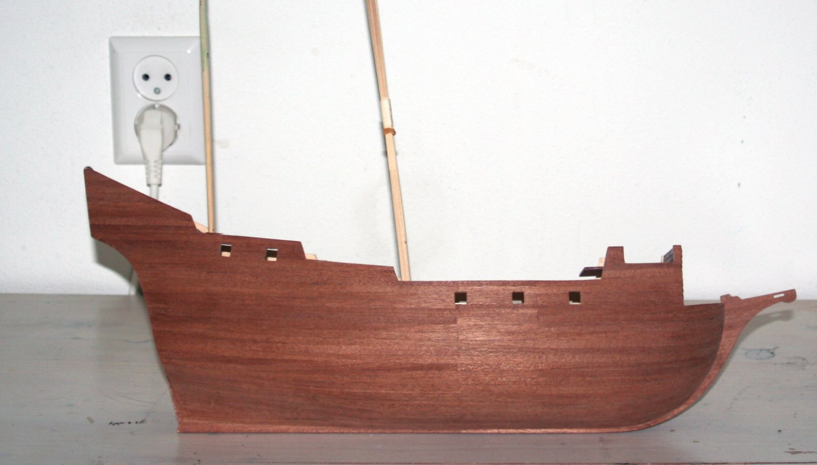

    De huid en de kiel zijn nu volledig beplankt. Alles volgens de bouwtekening gedaan en 2 kleine instekers gemaakt. Bijna alle plankjes gedaan met de strijkbout methode die ik bij het fineren van luidsprekers ook toe pas. Beide te lijmen delen dun insmeren en wachten tot de lijm doorzichtig is en dan met een warme bout vast strijken en soms wat water op de plank om kromme/ bolle stukken mooi glad te krijgen. Een tijdrovende klus maar door mijn onervarenheid was dit voor mij het makkelijkst.
