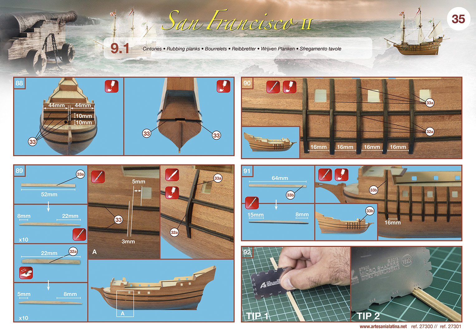

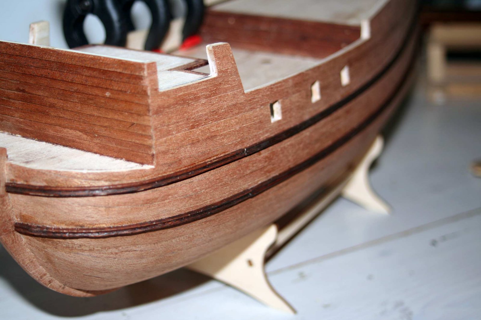

    Momenteel druk met de berghouten balken. Volgens de tekening eerst de horizontale balken plaatsen en daarna stukken van 3mm uitvijlen om de verticale balken te plaatsen.
    Is het niet handiger om het andersom te doen en vanaf de boeg te gaan werken? Eerst een stukje horizontaal v.a. de boeg naar de eerste verticale balk, dan een horizontaal stukje van 16mm en weer een verticale balk enzovoort?

  10. pietsan
    pietsan Forum veteraan
    Lid geworden:
    10 dec 2011
    Berichten:
    5.440
    Locatie:
    Hulst (Zeeuws-Vlaanderen)
    De horizontale latten/balken, dat zijn de berghouten, die moet je eerst plaatsen omdat de verticale balken (zoals jij ze noemt), dat zijn de zogenaamde 'stootwillen' en die komen over de berghouten heen te vallen, dus toch wel belangrijk om je aan de juiste volgorde te houden.
    Op je tekening is wel te zien dat ze de berghouten in stukken plaatsen tussen de stootwillen (of andersom) Dus als je het ook zo doet dan maakt het in principe niet uit welke volgorde je aanhoud. Maar normaal gezien vallen dus de stootwillen over de berghouten en niet er tussen.
    Prutsertje vindt dit leuk.

    Dank voor de uitleg. Alle benamingen ken ik nog lang niet voor de onderdelen. De stootwillen over de berghouten plaatsen is denk ik niet te doen omdat er dan een kier in komt door het profiel van de berghouten.

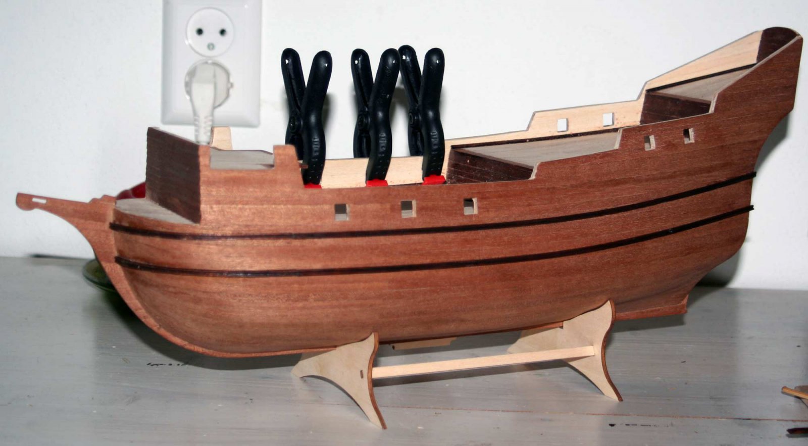

    Vandaag begonnen met het opbrengen van de berghouten balken. De meeste tijd zat hem in de juiste kleur vinden omdat ik zwart niet mooi vind. Het is uiteindelijk een mix van mahonie beits en Amsterdam acryl verf (van Dijck bruin) die ik voor kunst schilderen gebruik.
    Ik heb behoorlijk veel Revell potjes verf maar aangezien ik met waterbasis werk op het schip vraag ik me af wat goede merken zijn qua modelbouw verf. Iemand enig idee? 0028.jpg 0029.jpg

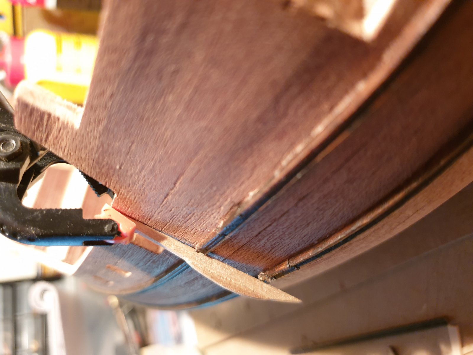

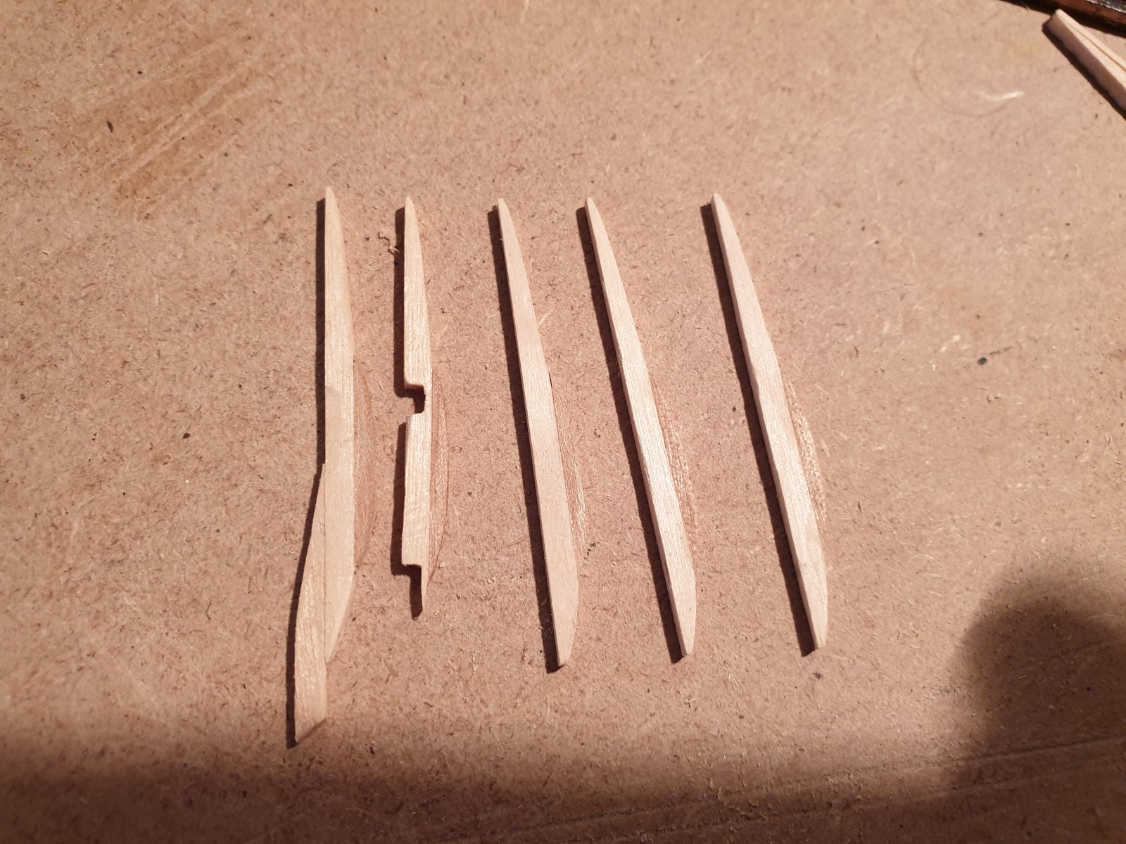

    Door de hittegolf nog niet veel verder gekomen en loop vast op de stootwillen. Heb ze alle 10 netjes volgens de bouwtekening gemaakt maar krijg ze op die manier nooit op de romp. Zoals op de foto te zien is ontstaat er een flink gat en volgens mij is dit niet te buigen met de plankenbuiger?
    Het liefst laat ik ze over de berghouten vallen maar dan breekt het zoals op de foto te zien is of ik moet er extra stukken opzetten en op maat gaan schuren (meest linker stootwil)
    Iemand die een goede oplossing weet?

  18. *Hans*
    *Hans* Vriend van modelbouwforum.nl Forum veteraan
    Lid geworden:
    30 okt 2012
    Berichten:
    5.037
    Locatie:
    Dordrecht
    Voorzichtig in de ronding van de romp schuren?
  19. pietsan
    Lid geworden:
    10 dec 2011
    Berichten:
    5.440
    Locatie:
    Volgens de tekening is het niet de bedoeling dat de stootwillen over de berghouten vallen, maar er tussen. Dus op ieder plek waar een stootwil komt moet je een stukje tussen de berghouten wegsnijden zodat de houtjes er mooi tussen passen. De stootwillen zelf moet je dan als ze niet goed passen in de ronde vorm van de romp schuren. Dat in vorm schuren ga je nog heel vaak tegen komen als je verder gaat met deze hobby. Dat valt misschien niet mee in het begin, maar daar word je steeds handiger in. Voorzichtig schuren en regelmatig passen, dan kom je er wel.
    (ik zie dat Hans net hierboven hetzelfde advies geeft, de commentaren kwamen op het zelfde moment)
  20. CXello
    CXello
    Lid geworden:
    4 okt 2018
    Berichten:
    199
    Locatie:
    Purmerend
    De romp volgen en dan het boeisel uit vijlen, een profielkam zou handig zijn.
    We denken goed mee in ieder geval. Hans en Piet :D
