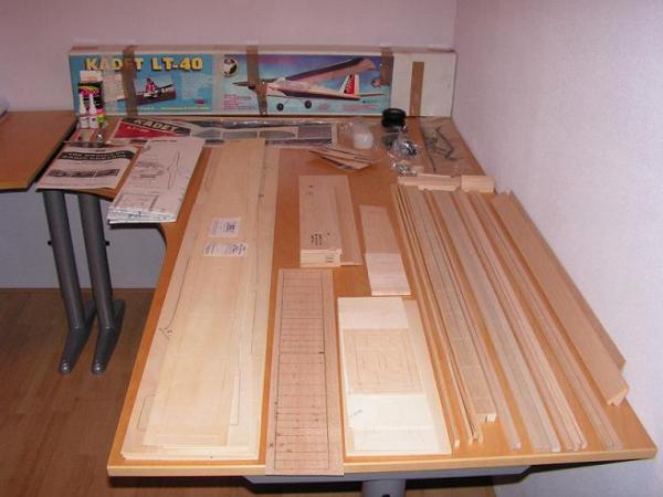

Nu ik de bouwbeschrijving heb, kan ik controleren of alle onderdelen aanwezig zijn. Ik kon uit een nota die zich in de bouwdoos bevond opmaken dat 'ie in 2003 is aangeschaft. In 6 jaar tijd kan er veel gebeuren met de inhoud van zo'n doos.
full
Na alle onderdelen uitgestald en gecheckt te hebben op de partslist, blijkt het geheel compleet, pffff! Daarnaast is het opvallend dat er in al die jaren niets is gewijzigd aan de opzet van het model. Never change a winning team!

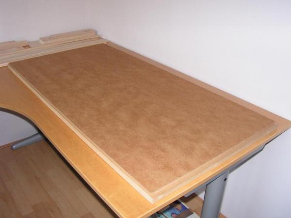

Vanavond ben ik wezen shoppen voor een bouwplaat. Ik had aangekondigd voor MDF+gipsplaat te gaan, aangezien ik uit een aantal draadjes begreep dat zachtboard moeilijk te krijgen was. Bij de Gamma lagen de plaaten echter gewoon in de schappen.
Het is 22mm MDF geworden (122cm x 61cm), met daarop zachtboard (120cm x 60cm) gelijmd:

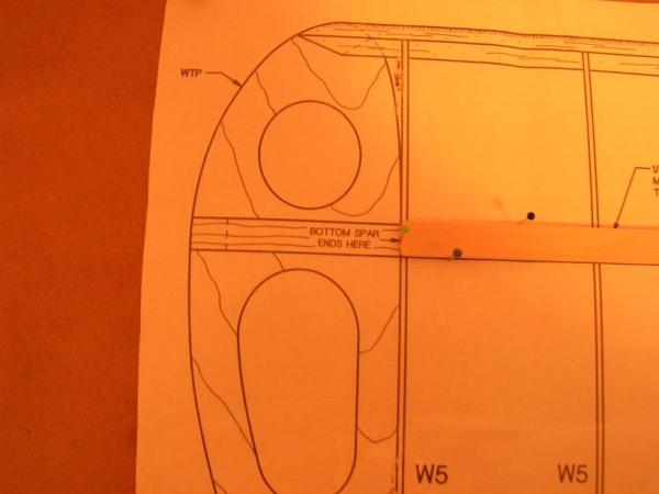

Niet staat meer in de weg om een start te maken en wel met de linker vleugel. Eerste stap is het verlijmen van de main wing spar met een spar doubler. Maar eerst even proefpassen op de tekening:
full

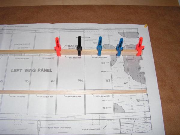

Vervolgens main wing spar en doubler verlijmen:
full
En main wing spar op z'n plaats. De kop is eraf! :cool: :
full

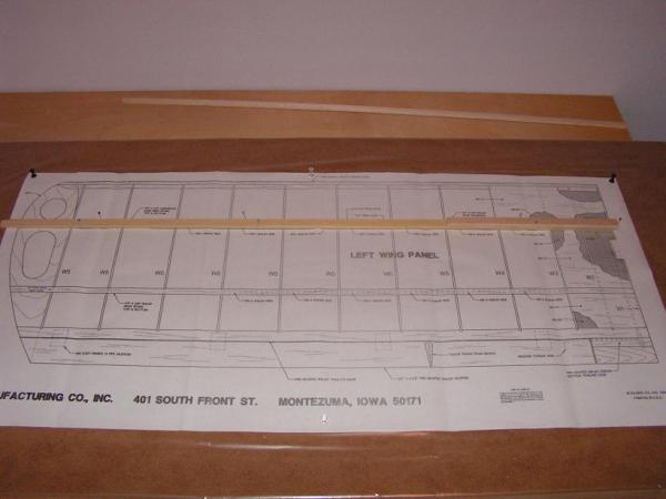

Tussendoor nog even naar de Gamma geweest om folie te halen om de bouwtekening mee af te dekken. Ik heb hiervoor "Vloer- en afdekfolie" (4m x 4m) genomen. Dit is lekker dik, het voldoet uitstekend.

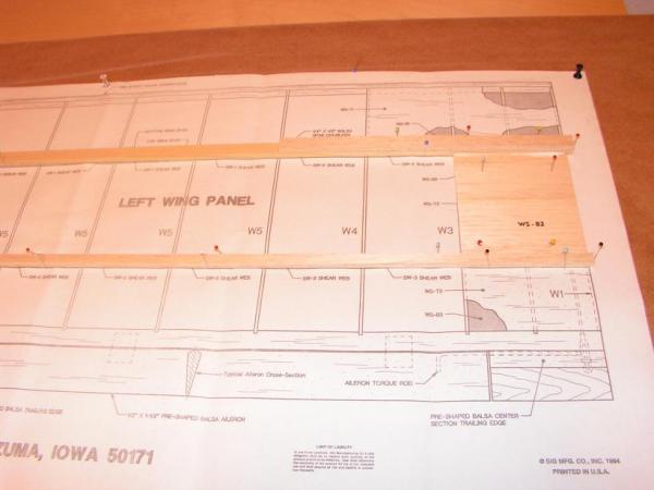

Daarna kan de main wing spar op maat worden afgezaagd:
full

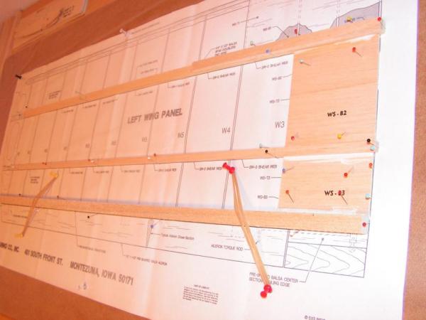

Wing sheet WS-B2 en bottom spar op hun plaats:
full

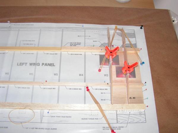

En wing sheet WS-B3 en trailing edge gesplaatst:
full
Het lijkt hier dat ik nogal kwistig ben geweest met de lijm, maar in het eggie valt dat erg mee. Komt met name door de flits.

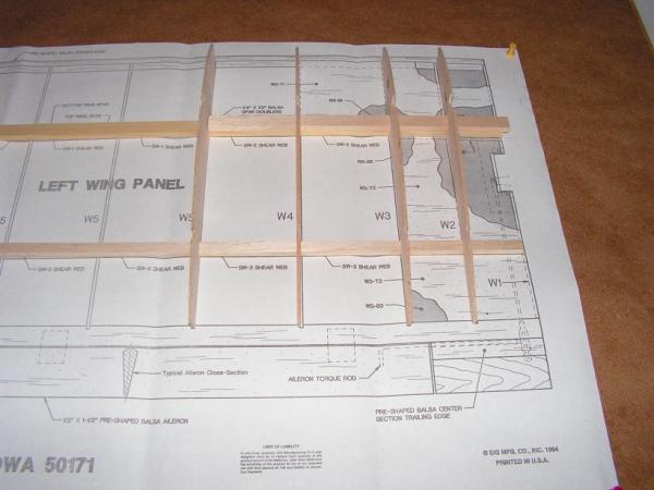

Hier het plaatsen van de ribben W2 en W3:
full

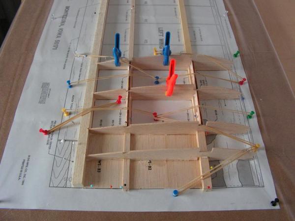

Vervolgens worden W4 en W5 verlijmd, waarbij telkens een "Shear Web" -beplanking tussen de ribben- wordt geplaatst:
full

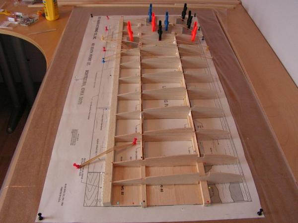

Hierbij liep ik tegen een probleem. De afstand tussen de ribben wordt bepaald door inkepingen in de achterlijst waar de ribben in moeten vallen. De beplanking tussen de ribben moet exact even groot zijn als de afstand tussen deze inkepingen, maar bij mij was dat net niet het geval. Als ik de beplanking strak tegen de ribben zou zetten, zouden de ribben naar het eind van de vleugel steeds iets schuiner komen te staan. Ik schat dat het nog geen halve milimeter per beplanking scheelt, maar toch. Ik heb af en toe iets ruimte gehouden tussen de beplanking en de rib en deze opgevuld met lijm. Is dat sterk genoeg of zou je zo'n klein ruimte bij voorkeur met balsa moeten vullen?

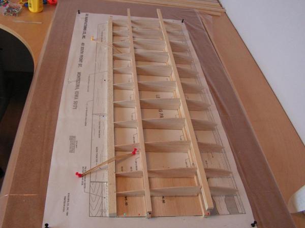

Alle ribben zijn geplaatst:
full
Daarna worden de "Top Main Spar" en de "Top Rear Spar" (bovenste liggers) verlijmd op de ribben:
full

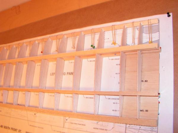

De "Leading Edge" (voorlijst) wordt tegen de voorkant van de ribben verlijmd. De push pins en elastieken doen hier een goede dienst om de lijst strak tegen de ribben te houden.
full
Niet opvullen met houtlijm, geeft geen extra sterkte alleen meer gewicht .
Ik werk alleen nog maar met bruislijm (PU-Lijm) , deze " vult " de gaatjes en kieren .
En is ook nog lichter als houtlijm .
En ik werk met lange alu profielen om er voor te zorgen dat de vleugel recht word .
Of elke rib 100% recht zit is niet zo belangrijk.
Belangrijk is dat de vleugel na het bouwen/bespannen recht is.;)
Mvg Johan
