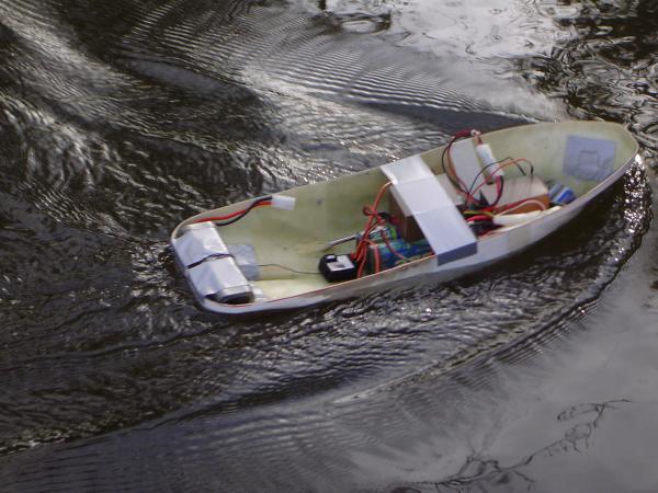

Hallo,
Sinds kort ben ik begonnen aan de smit denemarken en hier komt het bouwverslag. Heb afgelopen weken de schroefassen gelijmd en de motoren geplaatst. Afgelopen week er een proefvaart mee gemaakt. Vanavond ga ik beginnen aan de ankerkluizen de maken uit dubbelzijdig printplaat.
full
hier ligt alles er los in om een proefvaart te maken. Tips zijn altijd welkom!

Hallo,
full

Hallo,
Ik ben begonnen met de ankerkluizen. Had ze eerst van losse plaatjes dubbelzijdig printplaat, maar dat werd niet mooi. Toen heb ik een stukje messing gebruikt om ze daar van te maken. Ik knip het in de goede vorm en buig het op de lijntjes waardoor ik op de buigingen geen soldeernaden heb wat bij de eerste wel was. Ik ga morgen weer met de kluizen verder. Ook ben ik begonnen met de accu steunen. Als iemand nog goede ideen heeft hoor ik het graag!
Zo ziet het er nu uit met de accu´s er in.
Hier met de motoren er bij.
Mvg tim
