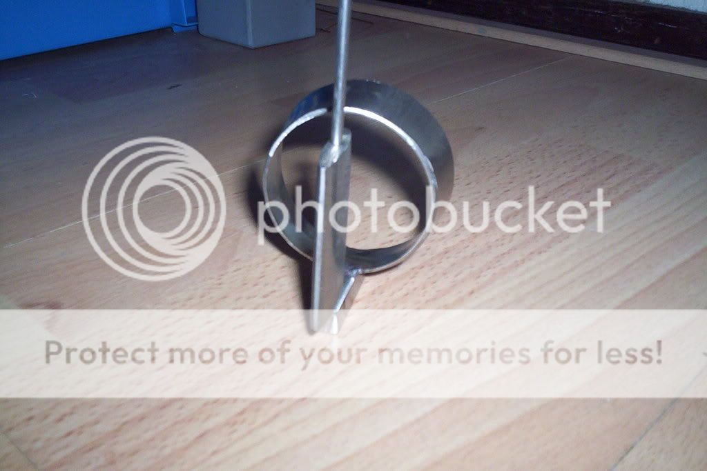

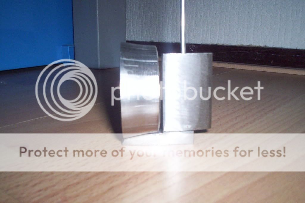

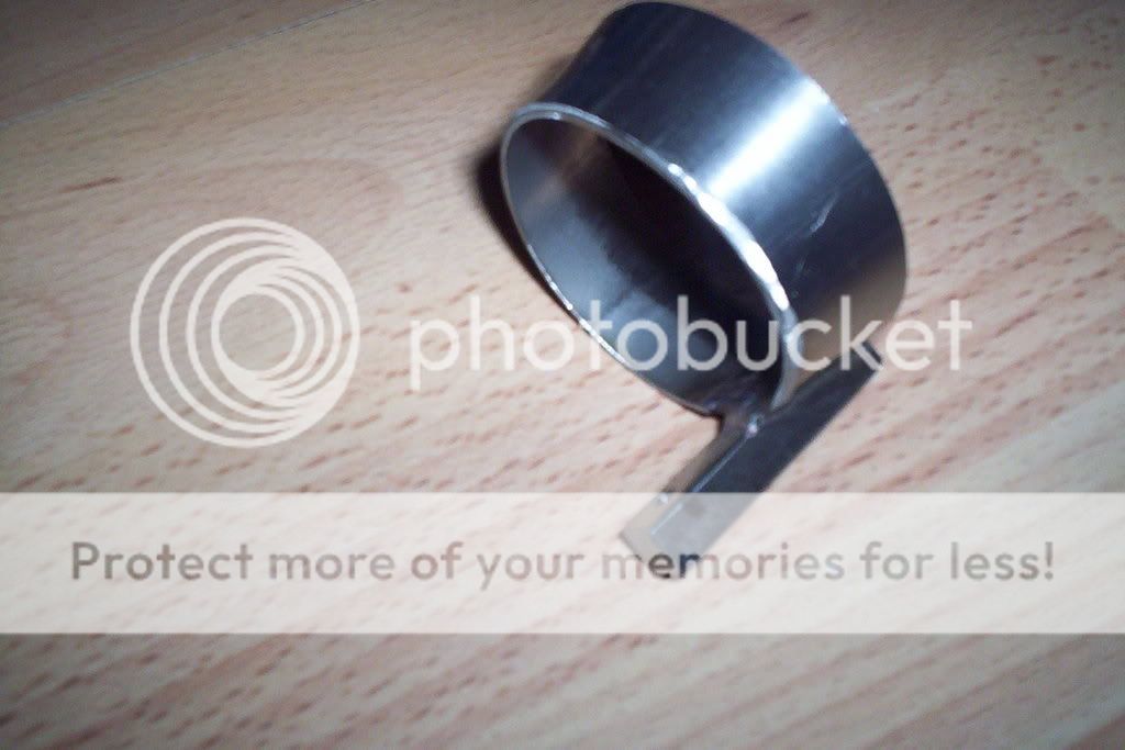

Ik heb hier het betere nieuws. Het heeft even geduurt maar het begin is er!
ik heb nu 4 straalbuizen, 4 roeren, ( Zijn nog niet helemaal af. Moeten nog wat dingen aan gelast worden)
Maar wilde het graag even kwijt met een paar foto's
Hier zijn ze: dat voor een 15 jarige.. Wel met hulp uiteraard
Volgende week ga ik me Schroefassen plaatsen, Deze zijn inmidels ook al binnen
Zodra ik hiermee klaar ben ga ik me motoren bestellen van Graupner
Het begin is er!!
Ik ben tot nu toe erg tevreden
Gr mark..
Dankje, Het is geperst in de machine
gewoon een stuk buis niet gedraait dus

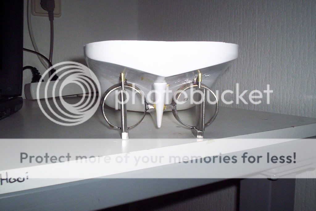

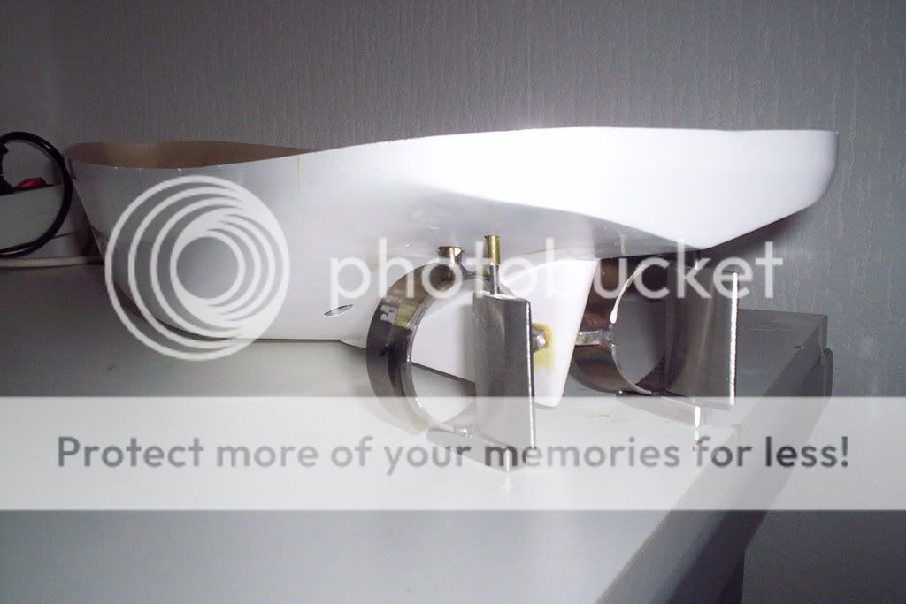

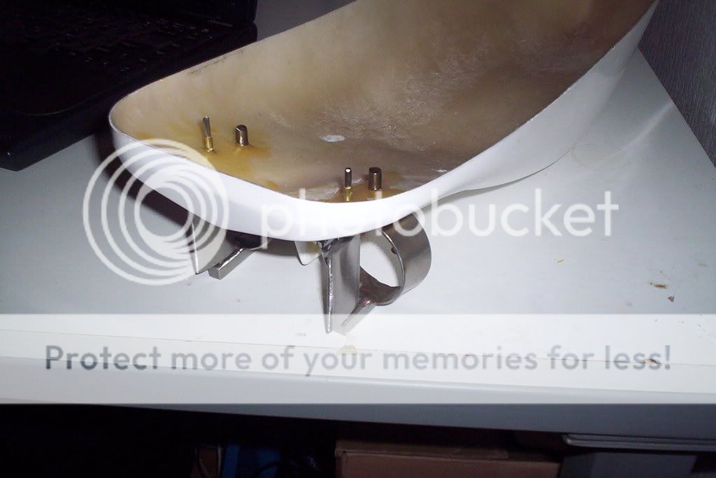

Na een tijdje druk met school geweest te zijn, Ben ik vandaag begonnen om me straalbuizen en roeren op maat te maken. Toen ik dat gedaan had bedacht ik me dat ik ze er ook nog wel in kon zetten
Hier het resultaat van het 1e rompje!
De schroefassen ga ik er morgen in plaatsen. In de andere romp zitten alle gaten al erin en alles is op maat gemaakt
Morgen zet ik dat er ook op, en maak ik een foto van het totaal.
Resultaat ben ik best tevrede over. Het is zijn tenslote me eerste bootjes die ik zelf bouw
Foto's:
Ik zie hier en daar nog wel wat polyester zitten wat er niet hoort, Morgen werk ik het af
Morgen meer!
Groetjes mark
Ik zie idd nu ook dat ze niet helemaal recht zitten., Maar als ik ze zo in het echt bekijk zitten ze naar mij idee best netjes! Ik zou zegge kom kijken.
En kwa groote moeten ze goed zijn.
Gr
Ik ben er nou toch niet zo blij mee, Ik ben toch van plan om de rechter eruit te halen.
Morgen ga ik die andere op een andere manier vast maken.
Ook voor deze problemen zijn een oplossing.
Het komt goed!
Groetjes
markyyy

Ja je had eerst de schroefassen er in moeten doen
En dan pas met een hulpstukje de straalbuizen
Om het midden te bepalen
mvg
Frederik
Inderdaad had ik dat eerst moeten doen. Maarja ik leer hier weer van
Inmidels zijn ze weer redelijk gelijk gezet!
